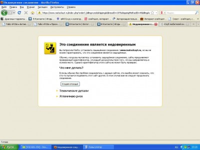

посмотрите пожалуйста.кто-нибудь что-нибудь заказывал с этого сайта?мне фаерфокс вот что пишет...
.JPG
.JPG [ 98.42 KiB | Просмотров: 4271 ]
Неохота набирать вручную. Если ссылку дашь в явном виде, попробую через Оперу зайти, и напишу, что получилось. А Мозилла оченть стремается всего (защищённая типа), это :002 факт.

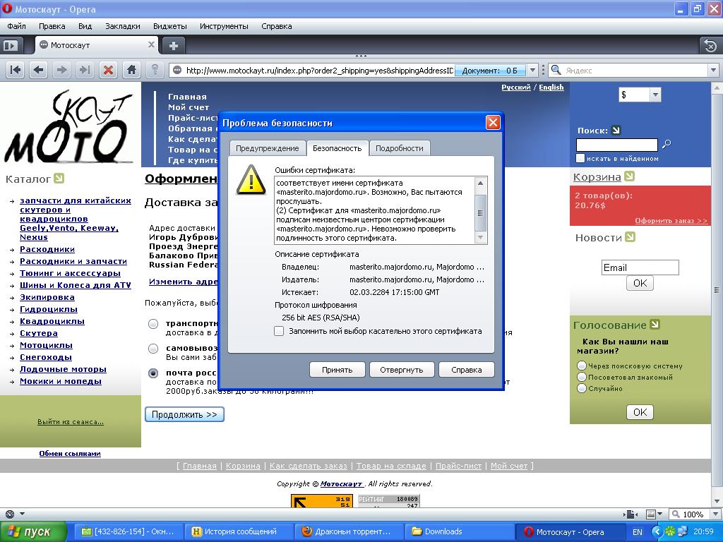

вот что в опере выдает.потом за запчасти требует предоплату.обыскал все сайты.нашел только этот подозрительный на котором все есть что мне надо.
что мне делать?заказывать или нет?!
.JPG
.JPG [ 152.42 KiB | Просмотров: 4270 ]
