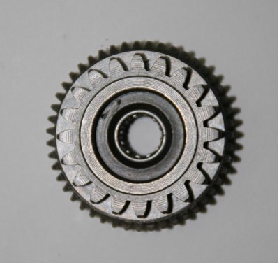

ААА, блин забыл подписать, извиняюсь, я картинку с нета стянул, чтоб только звезду показать :-D :-D :-D
Еще так и не понял зачем подшипник с внутреннней стороны крышки варика? :)
impulse
funix
спасибо! *DRINK*

Ну раз признал свою ошибку, помогаем дальше :-D
Шестеренку свою на сайте скутер-сити посмотри, в ней подшипник игольчатый, может его там уже нет?????? хотя за 3 года я туда ниразу не заглядывал.

Может про эту звезду говорили?
PS. Насыпали железа... :-D :-D :-D

Но показывал то он бендикс хондовский :-D

точно не помню, но кажется такое уже с момента покупки скутера, да и видимых признаков износа от редкого соприкосновения не нашел. Подожду грузики и ,меняя их, загляну на шестерню
funix бендикс я хондовский ни в коем случае не имел в виду, просто выложил картинку и сначала хотел спросить что за шестерня, а потом сам нашел название и к чему она
impulse в душе не представляю, что ты за шестеренку показывешь мне :-D

Это за вариком стоит у тебя, вот ее тоже бы снять и почистить и помыть, иначе когда нибудь заклинит стартер и будешь ехать заряжая стартером батарею ))))

если я правильно понял про какое место ты говоришь, то его почистил кисточкой и продул компрессором(подлез не разбирая варик) )))

с обоих сторон маленькой шестеренки( на фотографии которую выложил funix ) через которую стартер вращает большую шестерню должны быть шайбы(вроде 1мм шириной),может на твоем скутере китайцы забыли одну из них поставить(видел отсутствующие с завода шайбы на скутерах авм),может из за этого что то там цепляет.
А бендикс почистить не снимая невозможно,его обязательно нужно снять и подшипник игольчатый на котором вращается большая шестерня тоже почистить и смазать не помешает,е еще ни на одном китайце не видел чтоб на этом подшипнике с завода хоть капля масла присутствовала.
Китайцы вообще на заводе леняться смазывать трущиеся места,поэтому я всегда лезу в новые скутера со смазкой. :)
Я недавно узнал что оба конца вала электростартера на моем екземпляре *стелс тактик* вращаются во втулках(ту которая ближе к щеткам у меня раздолбало ),на 139qmb со стороны щеток стоит маленький подшипник.
Большая шестерня бендикса вращяется на игольчатом подшипнике который вращается просто на алюминии картера(и все это вращается с завода на сухую),на авм zx50s так же вращается на алюминии.

про это все понял :), а зачем подшипник на крышке варика не знаешь? :) что-то меня заинтересовало, а ни на одной схеме или фотке его нет ни у кого *JOKINGLY*

подшипник в крышке для того чтобы было 2 точки держания вала первичного, в редукторе 1 стоит и в крышке второй. Иначе будет разбивать в редукторе.
