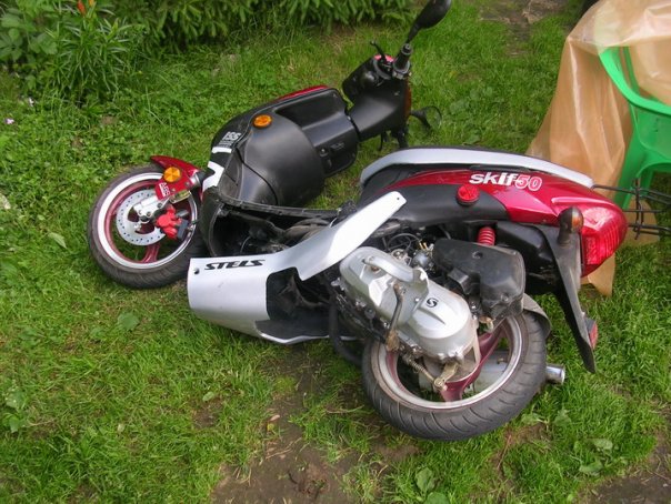

Хочу модернизировать движок
но как оказалось для этого надо знать марку движка
скутер стелс скиф 50 2х тактник
x_41f505a8.jpg [ 88.48 KiB | Просмотров: 4983 ]
и ещё вопрос:
думаю сменить поршневую,наксоколько я понял это максимум 75 сс
или есть больше?
Или сменить движок,напримерна 4х такник
Это возможно?С минимальными переделками?

Как отличить
1P40QMB от 1E40QMB
 Заголовок сообщения: Re: Все о Skif'e
СообщениеДобавлено: 06 Jul 2011, 12:13
По гравировке на двигателе :-D
Предположительно Р могут быть с тонким коленом и пальцем на 10. Е колено 16, палец 12.

1.А где,на какой стороне или части движка искать маркировку?Подозреваю что её ставят в одном ,думаю известном гуру месте 8))).Ну что бы мне снова не разбирать скутер на запчасти :-D
2.Есть цель апгрейдить цпг (колено,карб,вариатор итд)
не смог найти точных параметров ЦПГ ,а так же какое колено и как его менять
Есть какие нибудь видеоролики по смене колена и цпг?
3.Выше в конце предыдущей страницы был вопрос,подходит ли какой иной движок на крепления скифа
Меня так же мучает этот вопрос,может проще купить поставить 125-150 сс 4х тактник ?
великие гуру,заранее спасибо за овтеты

Маркировка на тактиках на левом картере двигателя рядом с местом крепления амортизатора, получается под воздушным фильтром. На твоем движке точно не знаю.
У нас великих нету, тут форум - обмен опытом.
http://china-scooter.ru/forum/viewtopic.php?f=70&t=5502 про тюнинг
Про двигатель кто то недавно спрашивал, но еще никто не ставил.

Мне нужно в горку в двоём ехать
Нужно увеличение кубатуры,лошадей
не скорости,не резкого как понос старта,а тупо на 15 км в горку ехать а не ползти :001
Поэтому и пытаюсь понять что у меня за движок.
Пока я понял что надо менять цилиндр,жиклёр,колено,вариатор
но что именно видимо определюсь как найду маркировку
А какой тюниг кубюатуры надо искать что бы был эквивалент 150 кубового 4х тактника
Цель-ездить в горку двоём
СообщениеДобавлено: 13 Jul 2011, 11:36
А тюнинга всего 2-а, 62сс и 72сс, в горку поедешь если вариком двиг не задавишь, а то захочешь 90 которые он только с крутой горы пойдет, а с места ногой отталкиваться :-D Нужно реально смотреть на вещи, 72 сс средненькая с мультиваром максималка около 75, хотите больше ставьте трубу и карб 17,5, нулевик и комутатор без ограничителя.

эм, комут там с отсечкой на 10,5к, его менять нет смысла если это не мидл или хайэнд поршня.
