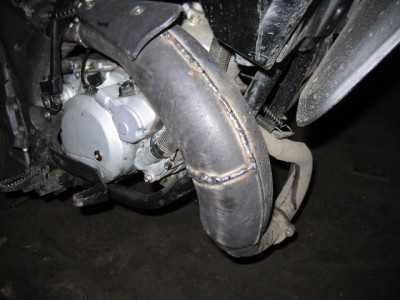

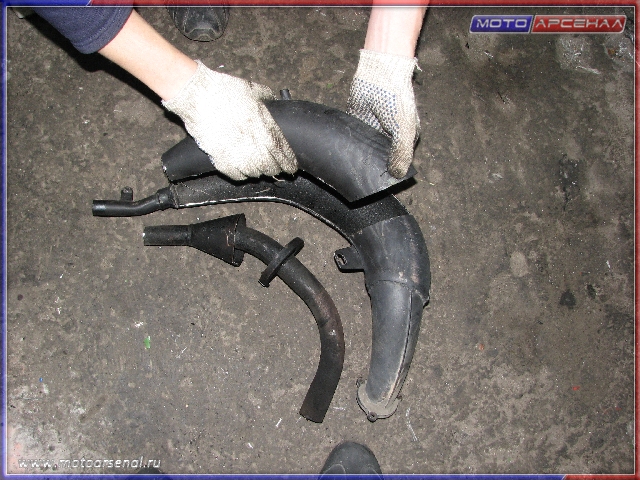

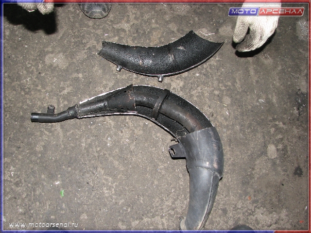

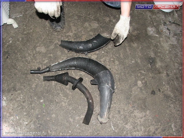

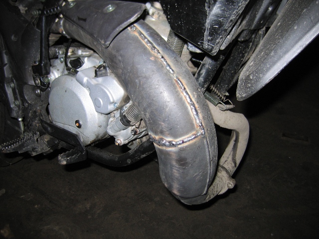

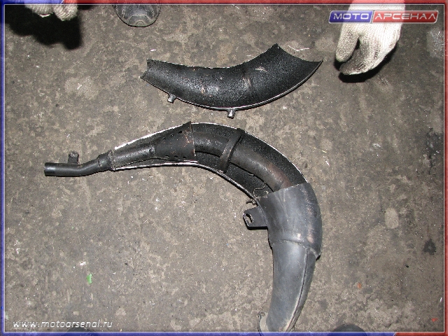

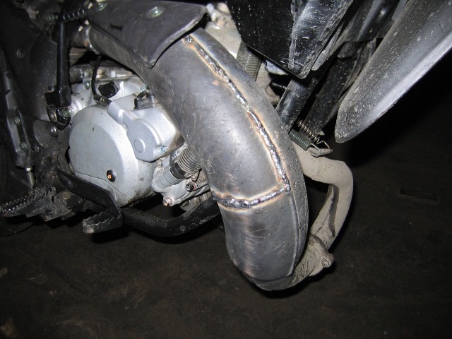

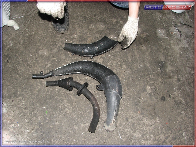

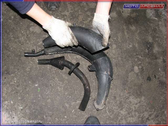

Вот фото как Я пилил резонатор.
IMG_3886.jpg [ 164.97 KiB | Просмотров: 5253 ]
IMG_2826.jpg [ 262.23 KiB | Просмотров: 5266 ]
IMG_2824.jpg [ 265.92 KiB | Просмотров: 5266 ]
IMG_2821.jpg [ 265.66 KiB | Просмотров: 5268 ]

вот эту "внутренность" надо выкинуть на..., чтобы резонатор был резонатором, швы проварить без щелей, иначе масло будет сочиться
