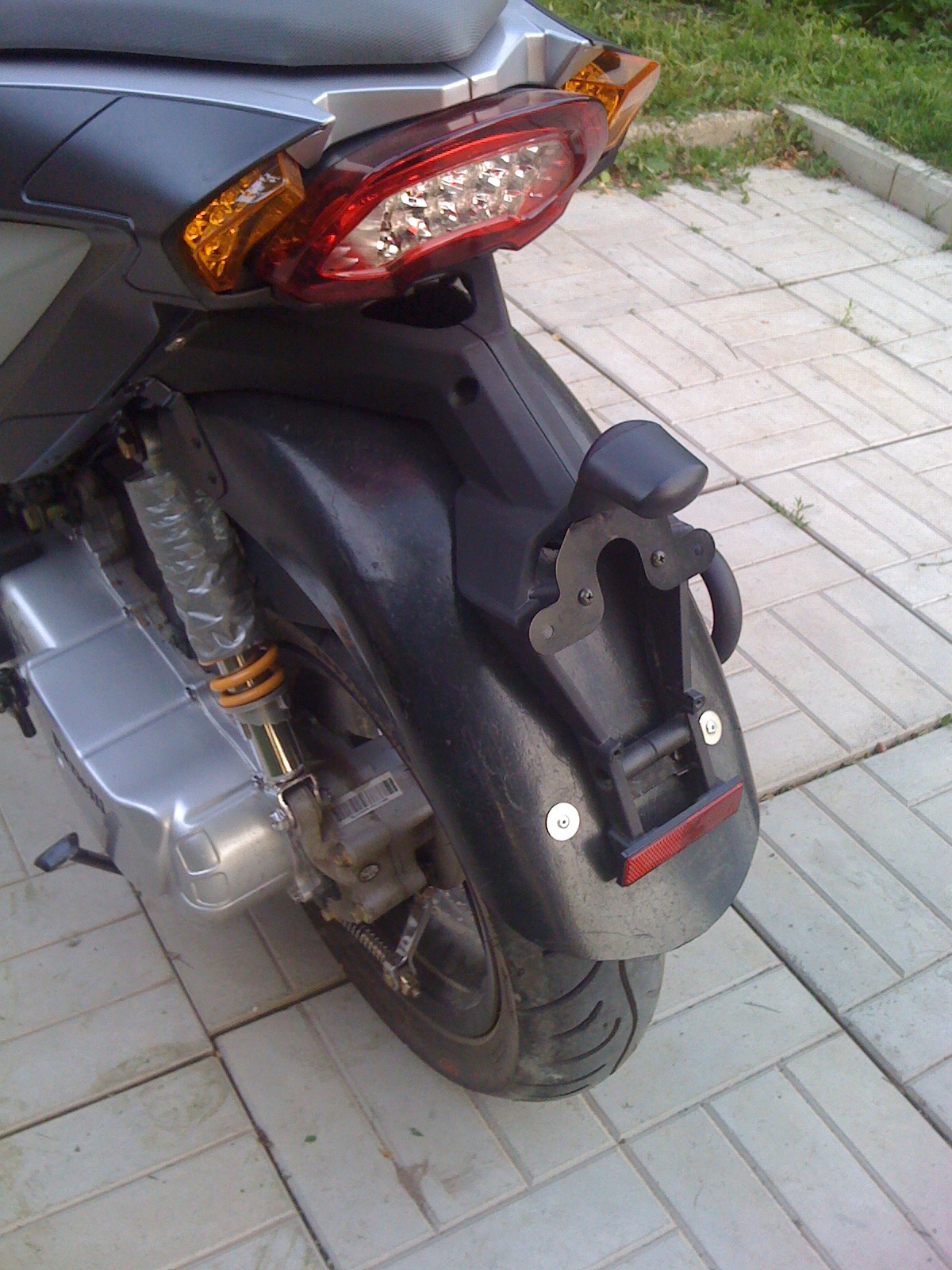

nemorus писал(а):
Олег Горн. писал(а):
вот фото
Я просто приделал от машины подкрылок
нормально смотрится на спину не брызгает

Sochinec писал(а):
а что за машина????
шайба есть!!! я сам ее видел)))))))
Что за машина не знаю, в горожах валялись новые подкрылки, я взял, вот и пригодились, шайба там потому, что под ней пластина для надежности и от вибрации))))
