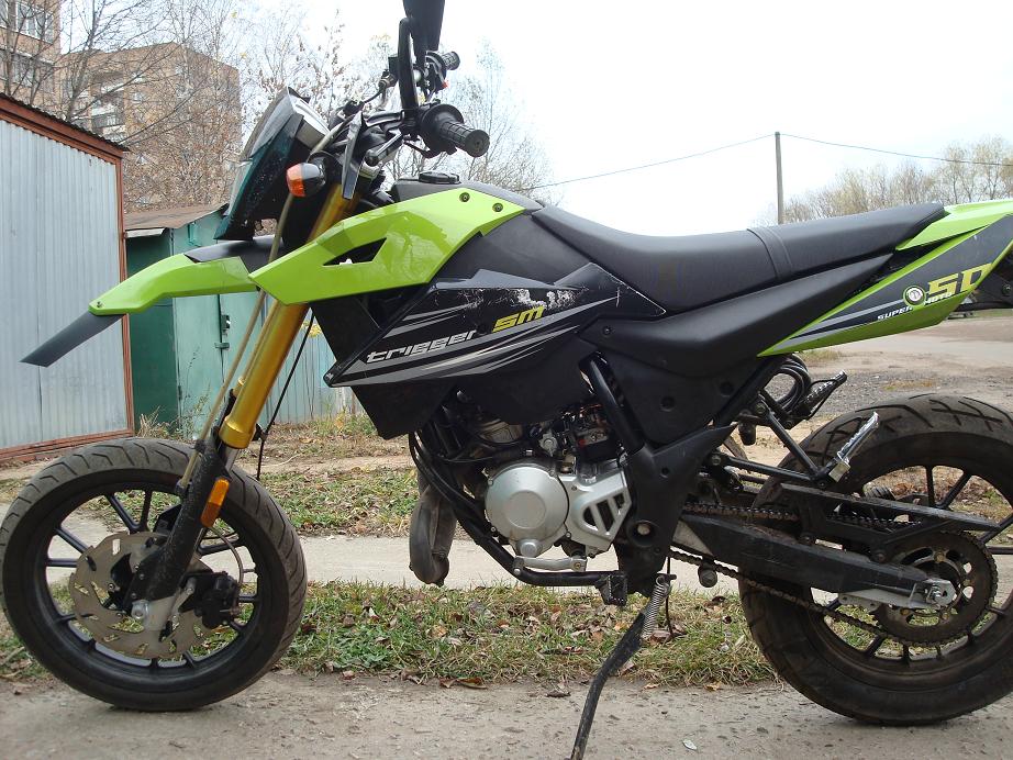

Но я предпочёл удлиннить крыло.
На сколько удлинил?
Помогло?
Когда по луже проезжаешь не летит?
На сколько удлинил?

Да, помогает заметно, во всяком случае у меня. Ни одна капля не проскакивала.

eBIG писал(а):
С удлинением крыла заманчиво ... только что то большое сомнение что помогает....
А вообще это проблема - малейшая вода на дороге и ты весь с ног до головы в грязи :)
кроме того удлинение крыла двигатель не спасает.
Ну не весь конечно, у меня только верх куртки и шлем, джинсы вроде чистые и сухие...
Хочешь сказать, что мы тут все вруны? Советуем того, что не знаем? Если большое сомнение, ездий с ног до головы в грязи.
Я не стану утверждать, что 100% спасает от грязи, но в шлем брызги уже не летят. Только те, которые от других машин. Если проехать по МКАДу километров 40 в дождь, то по любому весь в грязи будешь.
И на счет двигателя. Мне кажется, это уже перебор. Если тебе это так важно, то в дождь лучше за руль не садись.
Так. Если помогает. Рассказывай что за пластик ты туда прикрутил???
Напоминает кусок трубы тонкостенной, пластиковой, большого диаметра....
Хотя я могу и ошибаться. Раскрывай тайну. Говно в харю изрядно поднадоело учитывая еще и погоду печальную в наших краях.

Made In Russia писал(а):
Купил в икее пластиковую коробку (примерно 50 рублей), отрезал одну стенку и с помощью строительного фена и ножниц придал такую форму. Прикрутил к основному крылу двумя винтами.
Чесно говоря, можно было сделать акуратнее.
Так что не претендую на эталон.
