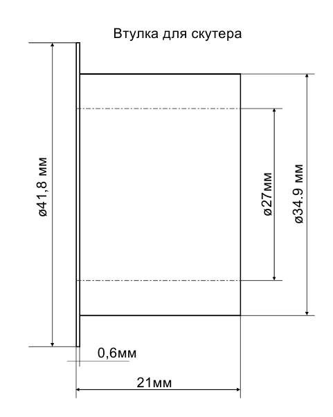

Я пока пойду по пути втулки, Сделаю ее так, что б она с одной стороны упиралась во внешнюю обойму шарикового подшипника, а другой стороной держала сальник, при этом не касалось оси, оставаясь статичной. Пока курю бамбук, т.к. праздники, и все отдыхают...

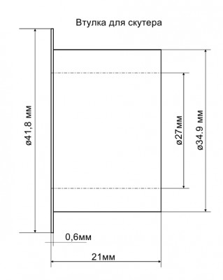

Вообщем сегодня все установил с втулкой. Получилось отлично. Втулка устанавливается между картером и шариковым подшипником, опираясь на его внешнюю обойму. Другая сторона втулки подпирает сальник и держит игольчатый подшипник. Чертеж прилагаю, может пригодится кому.. Позже отпишусь как дела.

Полет нормальный! Ничего не течет.

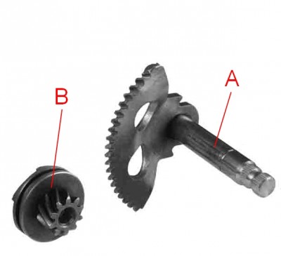

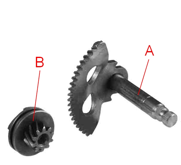

Сегодня наконец добрался до проблемы со щелчками во время езды на Скифе. Поскольку щелчки в двигателе были только на ходу, то определить точно что щелкает было проблематично. Долго думая и размышляя добрел до того что это привод кикстартера. Попробовал - при работе двигателя чуть нажал лапку и услышал тот самый звук! Теперь все было ясно.... Снял привод, прокатился, звук исчез!! Ура, я на верном пути...
Снял крышку начал вникать. При покупке скутера с рук, лапку кикстартера я получил отдельно (сказали что не успели поставить). При ближайшем осмотре казалось что на полумесяце (А) шлицы под лапку стерты. Я купил новый полумесяц и собрал все как положено. Обратил правда внимание, что на старом полумесяце первые два зуба заварены (на рискнке видно сварку и этому я был удивлен...), а на новом полумесяце сварки не было. Теперь я знаю, что сварка была с завода и не просто так. Именно она зажимает приводную шестерню кикстартера (B) и держит ее жестко. В моём же варианте, без сваренных зубцов, шестерня имела небольшой люфт, а благодаря наклонным зубьям, на кочках выезжала и цеплялась с коленвалом, издавая щелкающие звуки.
Вывод: Не всё что сделано в поднебесной глупость! Как бы это не казалось очевидным на первый взгляд. :-D
Заварил два зуба на полумесяце своего скутера и жизнь наладилась! :001
