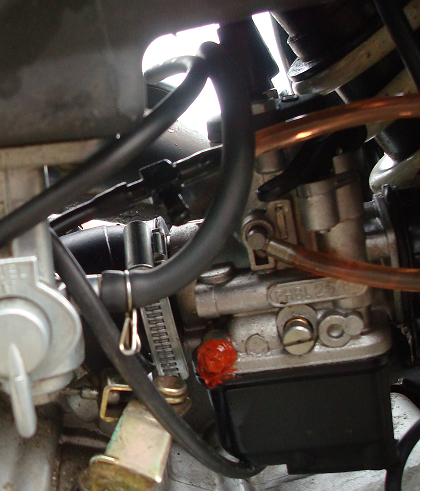

А что такое ШКМГ? Разбавлять самому надёжнее. Ведь насос может сломаться в пути и водитель даже не заметит, пока не будет поздно. Только минус в том, что готовую смесь нельзя хранить. Если ты за 3 недели сжигаешь бак, то ничего страшного. Если дольше, то лучше сливать и разводить новую.

Ты мне обазначил стрелками, спасибо, а в какой из этих кранчиков?

В любой. Они одинаковые. На другой кран надень трубку и куда нибудь заведи. Это, что бы туда грязь не попадала. Но не заглушай её. Поплавковая камера должна соединяться с улицей

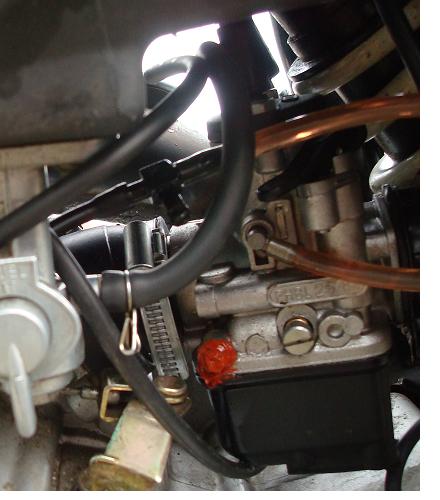

Как можно проверить, что в поплавковую камеру постпает масло?

Часть трубки можно сделать прозрачной. Но если насос остановится, масло останется в трубке. Можно следить за маленькими пузырьками в прозрачной трубке. На холодную должен дымить. Больше у меня идей нет. Кто придумает хороший способ, обязательно пишите.
