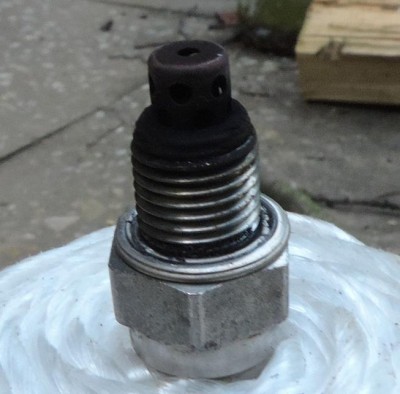

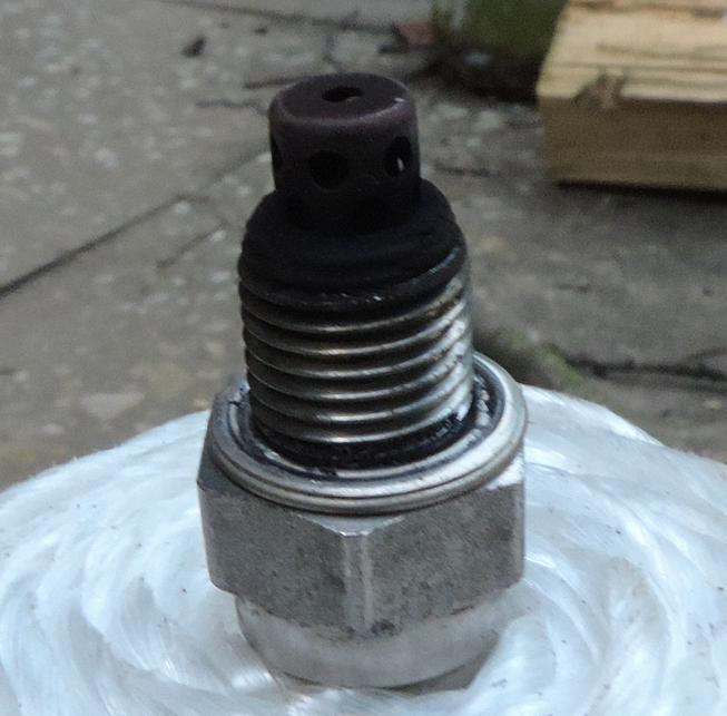

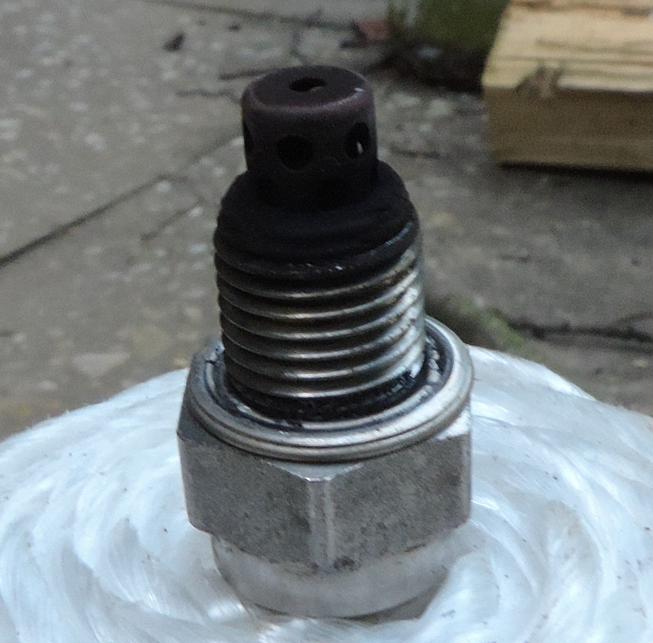

Тут вот ещё что
DSCN5799.jpg [ 80.08 KiB | Просмотров: 36257 ]
Это 100% лиловый оттенок. Где-то хватанул ферроценов, но у меня весь бензин с одной и той же азс, Роснефть, и проблем раньше не было.
Ессно, бензин из бака слил, его скормлю регги фантому. А где взять нормальный?
Да на той же заправке. Только с другим октановым числом. Для пробы.
Я всю жизнь заправляюсь на Роснефти - других у нас нет. А ехать за 20 км на трассу М1 на какой-нибудь лукойл - жаба душит.

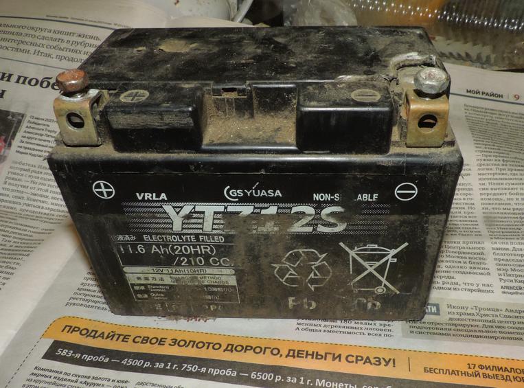

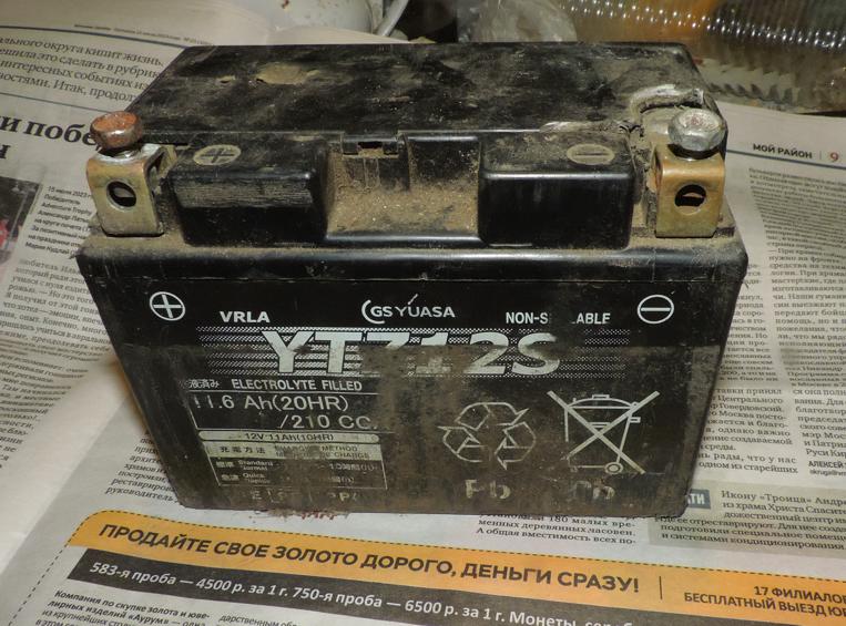

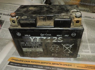

У этого скутера есть одна неприятная особенность - не терпит падения напряжения при пуске, он тогда не заводится и начинает мигать желтая лампочка с картинкой движка. Это непривычно и вобщем даже бесит: стартер крутит, по звуку обороты достаточные, чтоб завести, но напряжение падает настолько, что мозги вырубаются.
При полудохлом аккуме, есть только один шанс, первый и последний - либо заводится сразу, либо снимаем аккум.
Прошлой осенью перед холодным пуском подзаряжал аккум прямо на скутере. 10 минут достаточно. Когда приехал в точку Б, допустим в магазин, то перед обратной дорогой он точно заведется, во первых он тёплый, легче крутить, во вторых аккум при движении ТУДА подзарядился.
Но это всё же стремно, ибо запаса нет никакого, тут нужно 146% уверенности что скутер ВСЕГДА заведется с полтычка. Получился скутер строгого режима. :)
Запас по попыткам пуска был, пока был жив его родной аккум, Yuasa ytz-12s. 7 лет отслужил, щас хранится как сувенир:
ytz12s.jpg [ 119.41 KiB | Просмотров: 36239 ]

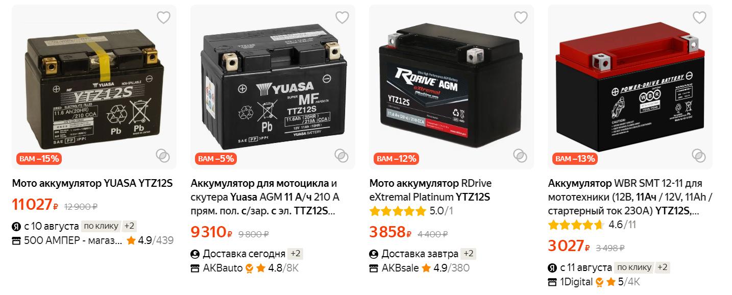

Ценник на яндекс-маркете щас :'( :'(
wtys1.jpg [ 105.58 KiB | Просмотров: 36239 ]
Взять кетай? За трёшник? :-D

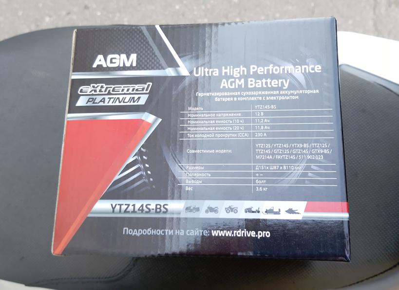

Продавец впарил вот это
RDrive.jpg [ 67.53 KiB | Просмотров: 36219 ]
давал зуб и клялся мамой, что аккум годный, ни одного возврата, и в нынешний исторический период все правильные пацаны юзают эрдрайв.
3700, ну почти трешник, как я и предполагал...
З.Ы. Залил, нагрелся шипит, весит на 60г больше старой юасы, 3770 грамм. На свинце не съэкономили, уже хорошо.
