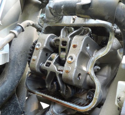

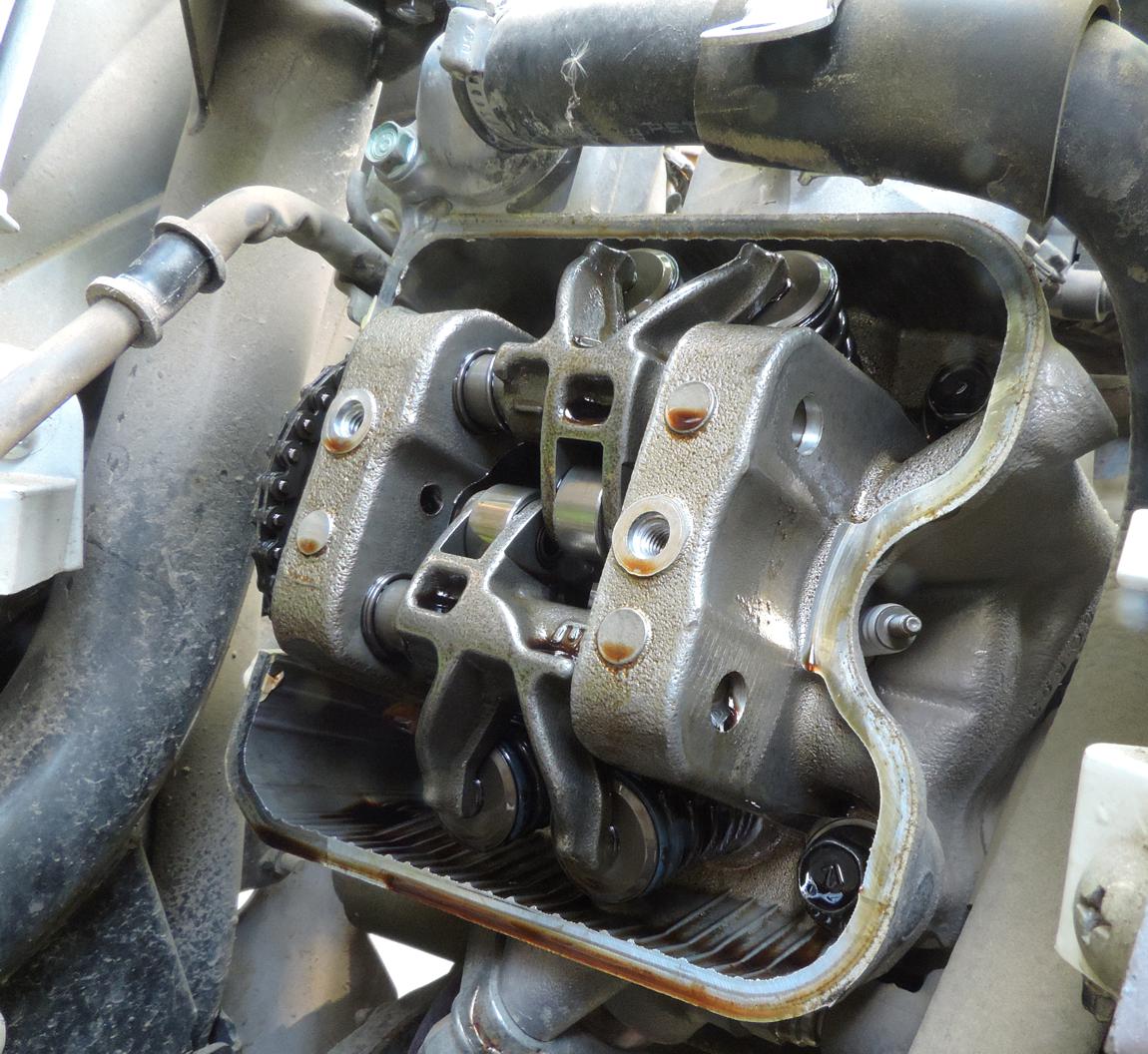

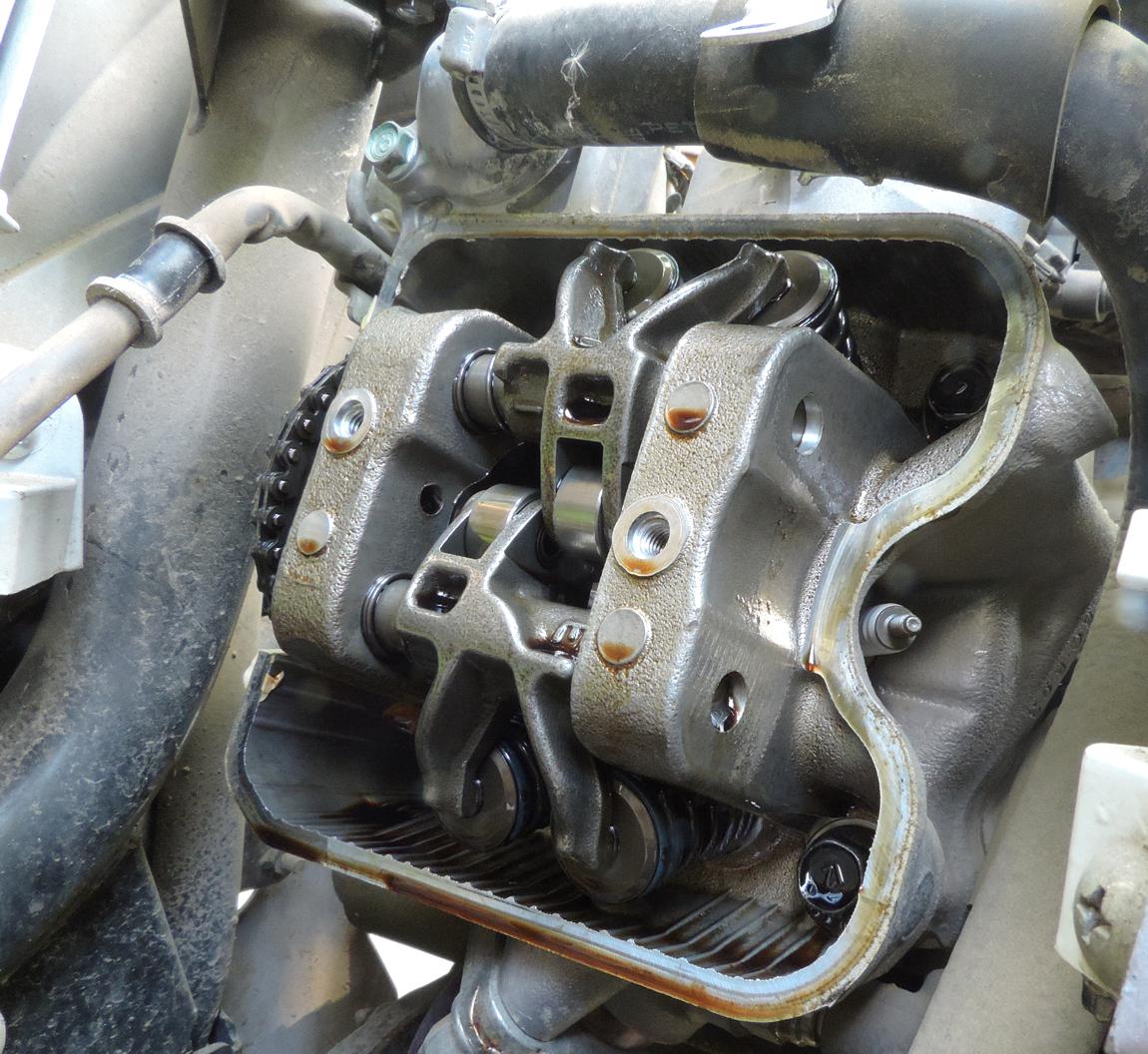

Ну решил начать с самого простого - а не зажаты ли клапана. Никогда их не регулировал на этом скуте.
Там такая конструкция (догадайтесь как регулируются)
головасш300.jpg [ 215.93 KiB | Просмотров: 7238 ]
Не, не зажаты, даже у выпуска по ощущению зазор чуть больше, чем надо. Ну и хорошо.

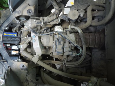

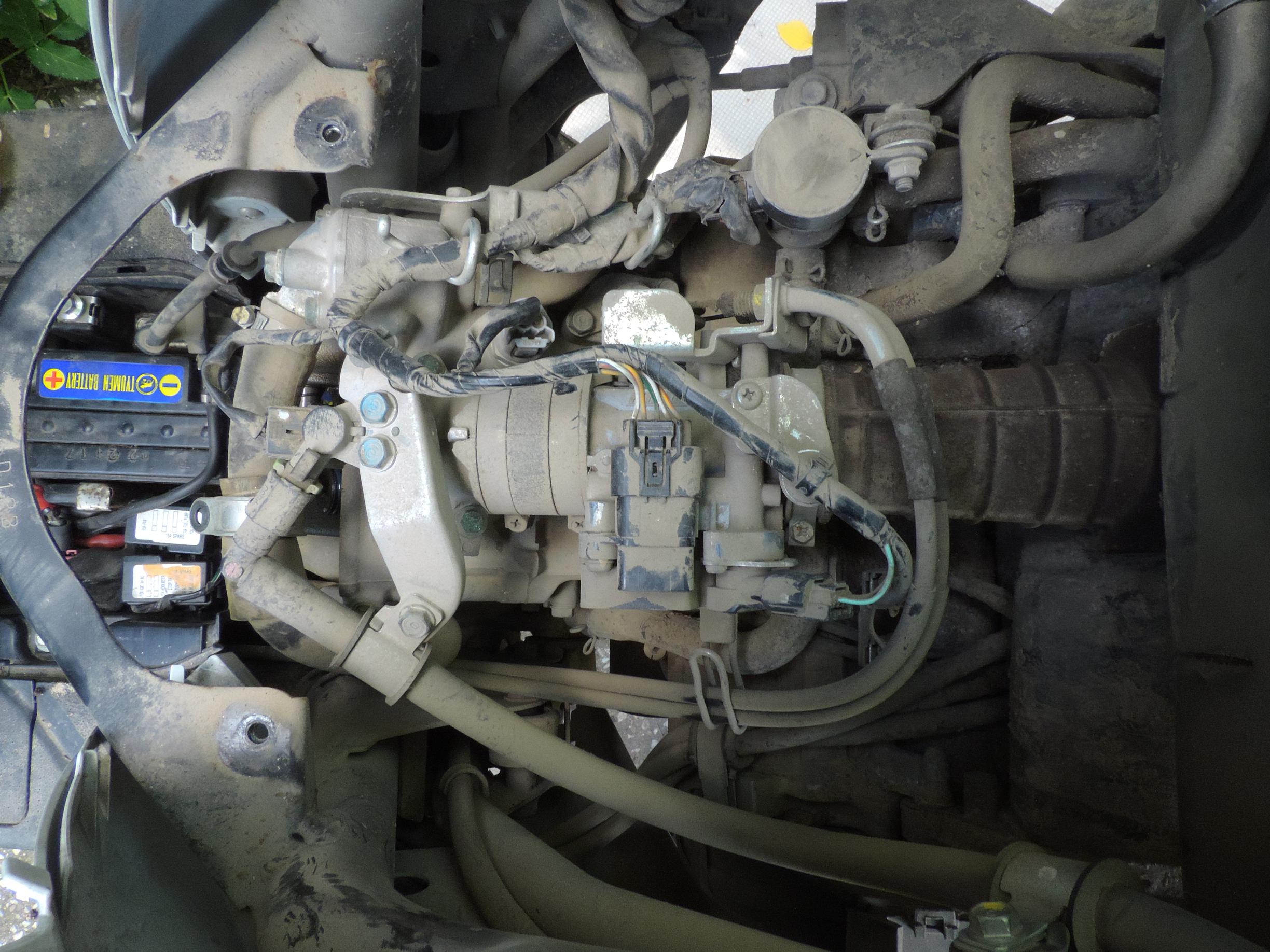

Вид сверху при снятом унитазе если вдруг интересно

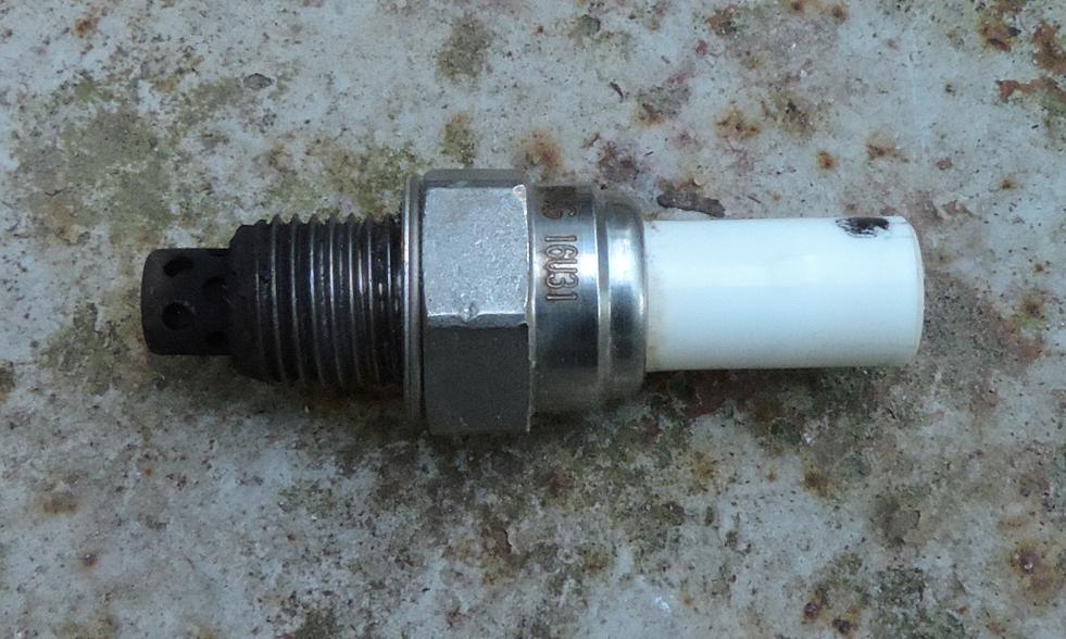

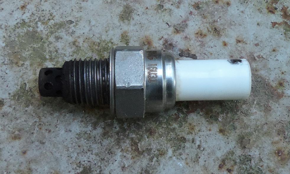

Сегодня всё иначе. Она заводится с отсоединенной лямбдой. Подключение лямбды ни на что не влияет.
Лямбду протравил в ортофосфорной кислоте ака "преобразователь ржавчины".
Но поскольку аккумы у меня плохие, один тюменский, второй древний от Ракера Метеора, ездить на сашке не рискну. Всё-таки катить 164 кг не хочется. Закатил обратно в дальний угол гаража.
Лямбда вот, ZSA 02HG 16U31 (не гуглится)
zsa02hg16u31.jpg [ 127.1 KiB | Просмотров: 7223 ]

Не занимайся &уйнёй. Обманка - не панацея. Катализатор пока не трогай - сломать всегда успеешь. Промыть ортофосфорной кислотой можно. Можно и более крепкими коктейлями из смеси кислот - рецепты в и-нете есть. По идее в зонде должен быть подогрев. И, как правило, напруга идёт через отдельный предохранитель.
Обманка состоит из конденсатора и резистора. Такая цепочка имеет постоянную времени практически неизменную, зависящую только от R и C. С ростом частоты амплитуда импульсов будет падать и в конце концов может наступить момент, когда мозги перестанут понимать, что от них хотят. И тогда красная труба проявит себя не в гараже, а где-нибудь на трассе на скорости 100++.
Может я в чём-то и не прав, но в своё время прежде чем купить скутер с инжектором, много лазил по форумам. Читал, в том числе, и об обманках: ни одного положительного отзыва, никто не ездил долго и счастливо на обманках. Как правило, не ездили совсем.
Но нужно подождать комментариев других владельцев инжекторов.
 Заголовок сообщения: Re: SH300i
СообщениеДобавлено: 04 Aug 2023, 17:09
Подогрева в моем зонде точно нет. Провод к нему только один, черный.
При пуске сигнала с него нет никакого, лямбда холодная, используется прошитое в контроллер значение. Поэтому он заводится.
Полоскание в кислоте вроде помогло. Он больше не глохнет, 10 минут молотил на ХХ. Нужна тестовая поездка, но, ему нужен аккум 11 ач с нехилым током, а у меня в наличии 2 полудохлых, один 7ач, второй 9, и вот этот иногда его заводит, но если с первого раза не завел, то всё.
