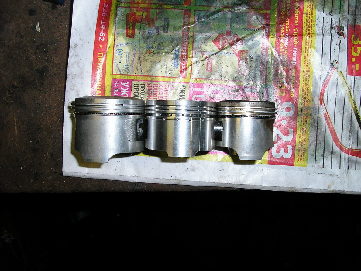

Как я понимаю мотор там ка но китайских мопедах FMB,
незнаю как у хонды но у китайца расточить цилиндр до 47мм можно точно.
Покупал себе поршневую 72сс на FMB,наружный диаметр цилиндра 72сс и 49сс одинаковый.
Если там все как на китайце,то можеш просто купить поршень в сборе и расточить,если головку менять нехочеш покупай поршень от скутера qmb,72сс FMB поршень можно поставить только с головкой для 72сс у нее еще и клапана больше.
Я так понял что ты из Питера,тогда расточить сможеш на Лодейнопольской.

Sergeyy. У меня дома валяется какой-то китайский цилиндр 49сс. Так вот у него наружный диаметр гильзы (или это не гильза, в общем то что входит в картер) 46мм. Получается растачивать нельзя... Может на родном цилиндре и толще, надо разбирать , мерять.

Если у тебя валяется цилиндр от скутера вариаторного 139qmb,
Если у тебя валяется цилиндр от скутера QMB(он алюминиевый с чугунной гильзой),то все правильно иго не расточишь и тебе такой точно неподойдет.
Цилиндр от FMB полностью чугунный.

Могу в выходные притащить из гаража цилиндр от моего 49cc FMB мотора и выложить фотки с штангенциркулем.
Насчет лодейнопольской:
http://motopian.ru/forum/topic5771.html
Комментарий к файлу: Поршни 47мм FMB,47мм QMB,39мм FMB или QMB уже непомню.

Sergeyy, мотор у меня, получается, FMB.
Вот такой у меня цилиндр:
http://fotki.yandex.ru/users/max1283/view/161059/
http://fotki.yandex.ru/users/max1283/view/161060/
http://fotki.yandex.ru/users/max1283/view/161061/
Я не пойму, как его можно расточить до 47, если у него у этого выступа диаметр 46?

Доберусь до гаража свой цилиндр еже раз измерю и сфоткаю,хотя точно помню что когда снял его и измерил,расстроился что уже купил цилиндр 72сс за 1500р а мог просто расточить родной за 350р :( .
Но у меня двигатель китайский Lifan,уже сам стал сомневаться что цилиндр позволял расточить.

Ну если все таки хочеш 70сс,самый бютжетный вариант купить цилиндр от FMB а поршень от QMB,но правильнее поставить все сразу FMB цилиндр+FMB поршень+ГБЦ в сборе но тогда дорого получится.
