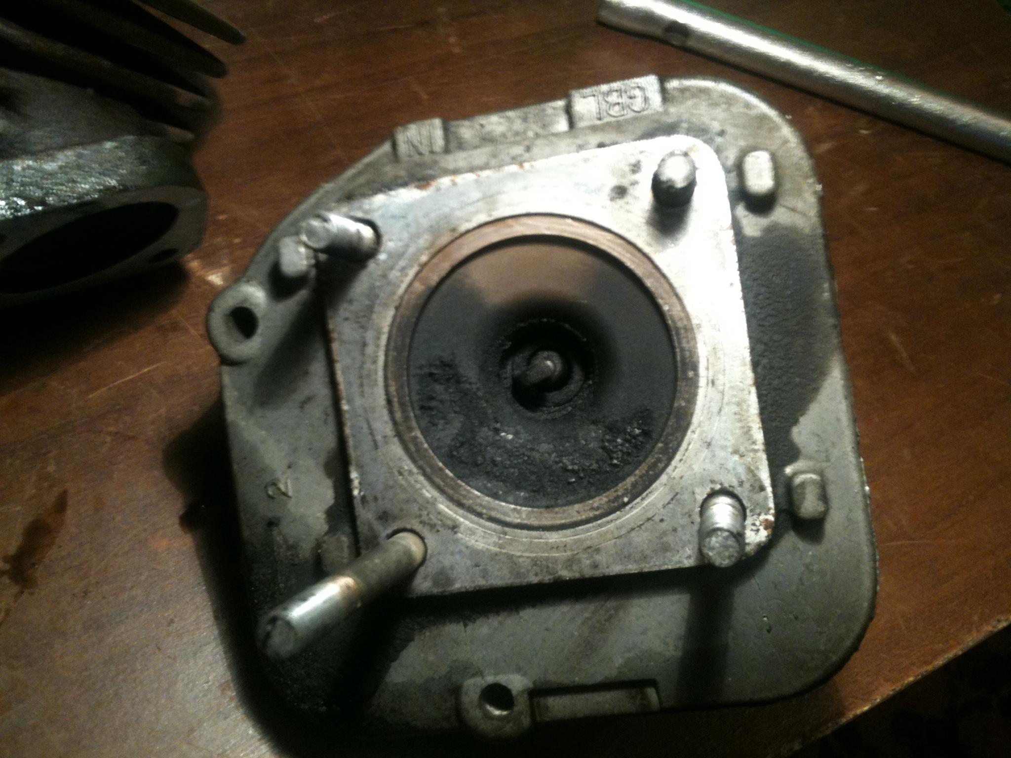

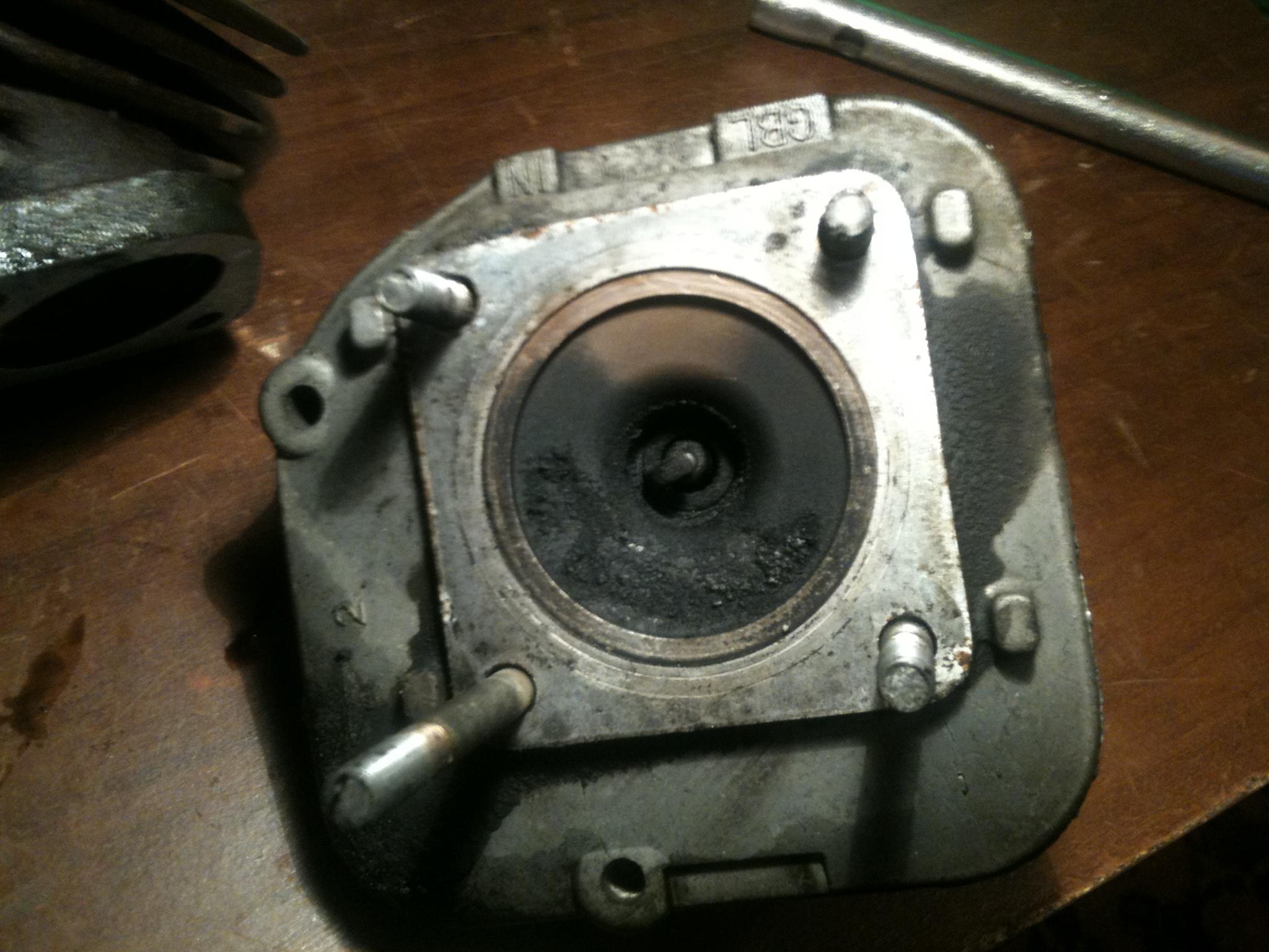

так вот так из себя выглядит головка ! Такой нагар пипец...наверно смесь богатила сильно, да ?
и ещё как проверить что цилиндр норм не изношен ? по зазор на кольцах ? какие они должны быть ? или почти вплотную они должны состыковываться в цилиндре ?

короче это походу 100 кубов получается у него объём , если по формуле считать !

ну а по формуле V=p(R)(R)H получается 110 кубов !радиус 24мм высота 61мм примерно !

morgusha все аф34е 50-ти кубовые, максимум 72 можно поставить - дальше серьезно пилить картер придется.

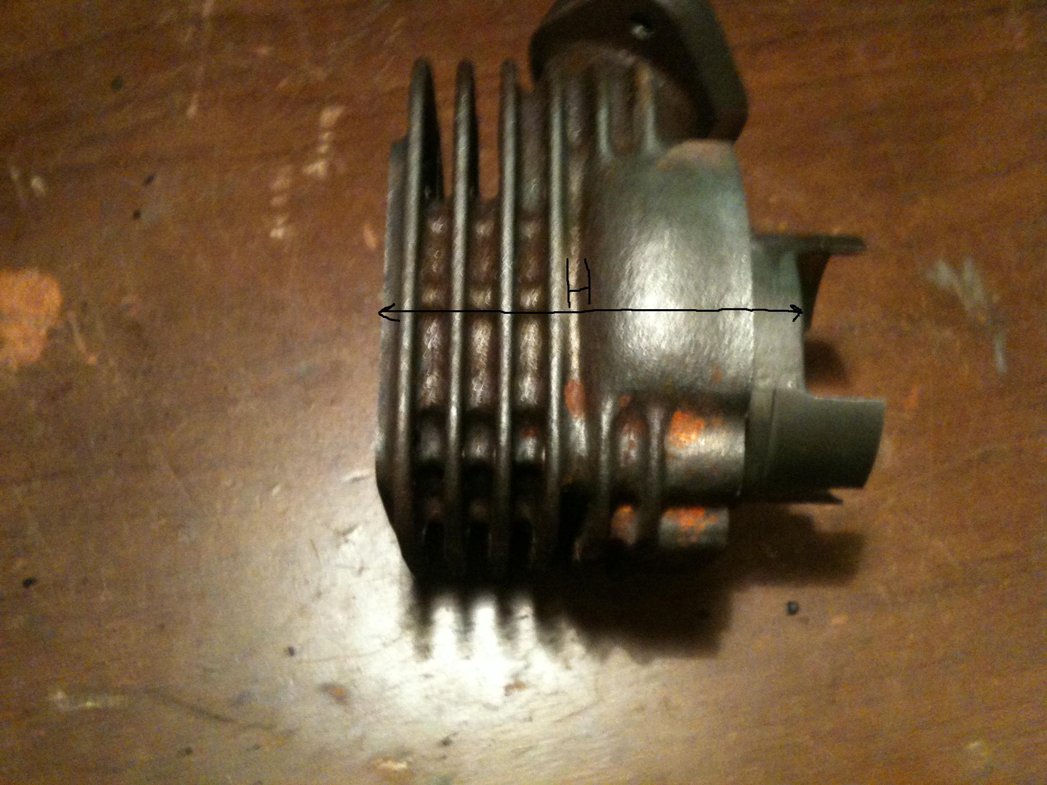

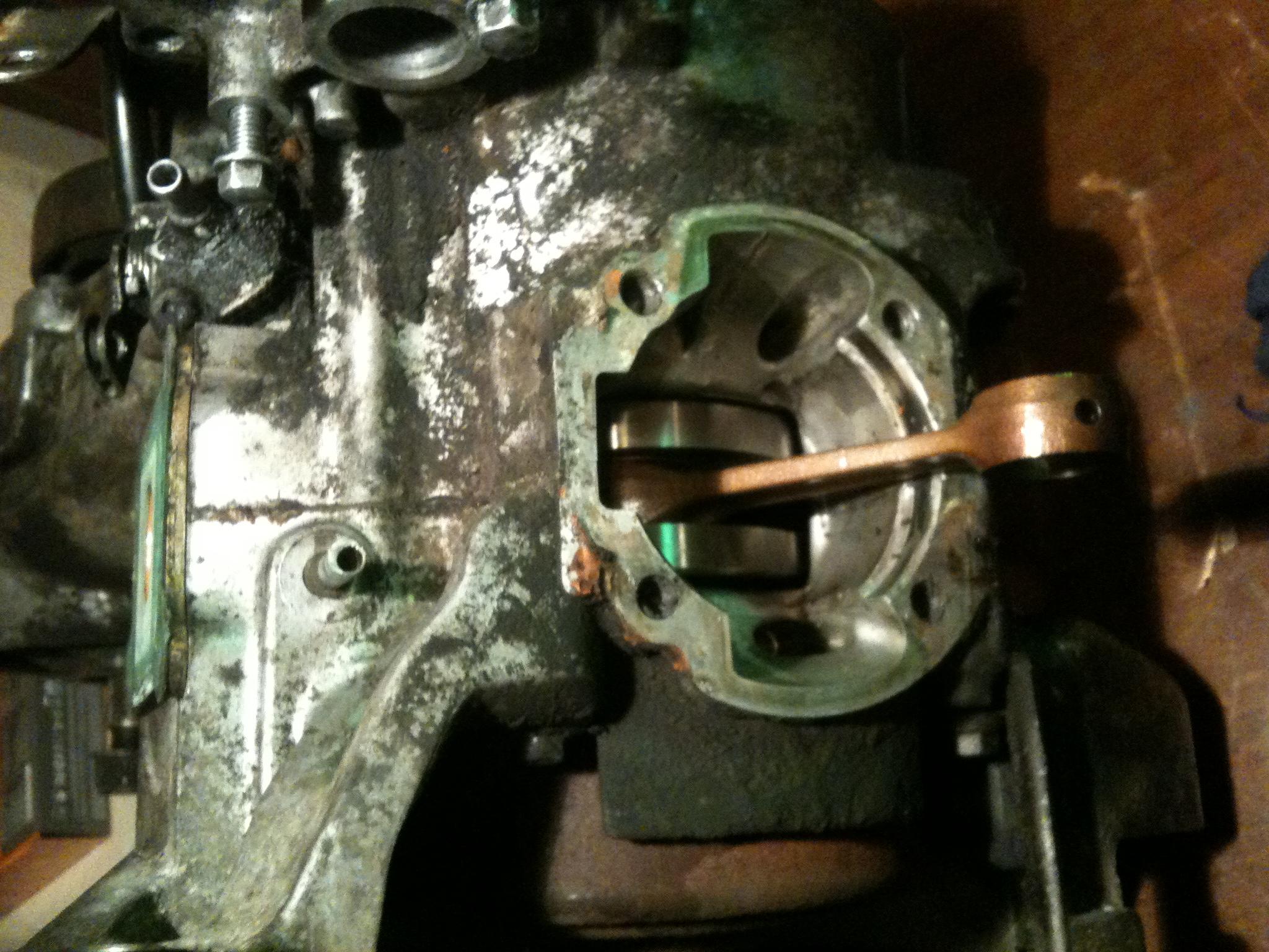

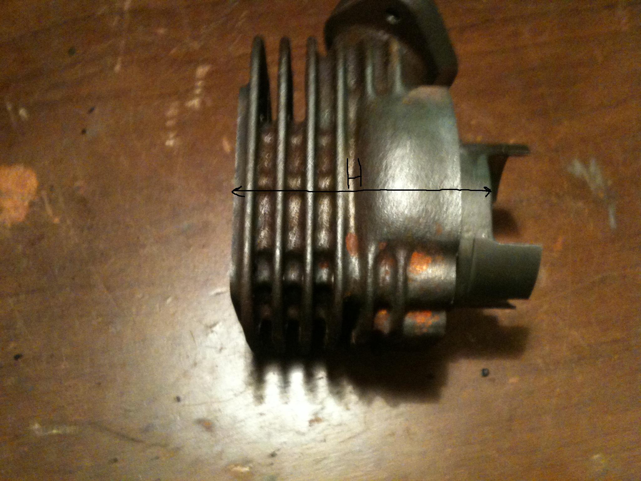

блин ну скажите тогда почему так выходит по формуле ??? как узнать свой объём если это на цилиндре не написано ?

По диаметру поршня узнавай, 47мм это вроде 72сс, врядли у тебя поршень больше.

Сори не увидел, 48мм у тебя - 72сс, 47 это 70. Цилик очень похож на малосси спорт, если надписи малосси нет - скорее всего это 72 кубовая цмр.
Высота чего?
Скутера по седлу?
 Заголовок сообщения: Re: AF34E
СообщениеДобавлено: 06 Jan 2012, 16:36
Зарегистрирован: 06 Apr 2010, 11:09
Сообщений: 712
Откуда: москва
Скутер: IRBIS nirvana
высота цилиндра....ход поршня или что там )
так вот надо поршень поменять с кольцами...можно же его купить без цилиндра ??? норм будет ???

morgusha H - это ход поршня, а не высота цилиндра. Поршень можно отдельно купить, только такой-же нужен, т.к ты не знаешь что за цпг, иди с ней в магазин и проси такой-же поршень.

morgusha
Так высота цилиндра, или ход поршня?
