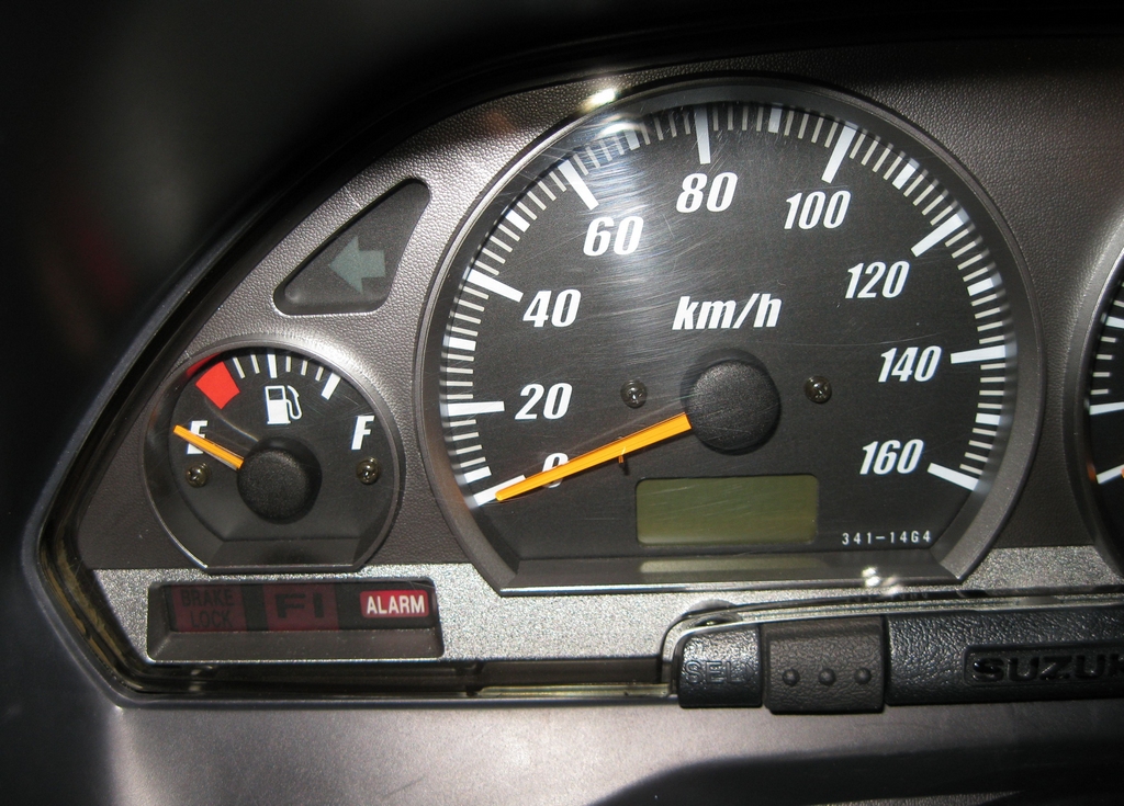

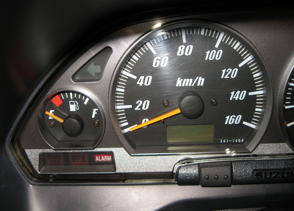

Кстати, только сегодня обнаружил, что в моём скае штатно установлена сигналка (мануала на AN400SS не нашёл и до сих пор не знаю толком, чем он отличается, скажем, от Type S). Если ключ зажигания утопить и поворачивать против часовой стрелки, то замыкается руль - ну это у всех так, а если продолжать поворачивать ещё на одно положение, то включается табло "ALARM", которое горит 30 сек. и после этого сигналка переходит в режим охраны, о чём свидетельствуют короткие вспышки данного табло. Реагирует на качок: секунд десять верещит пищалка, после этого опять переходит в режим охраны. Включается и выключается сигналка только ключом зажигания и только из режима замкнутого руля. При этом шторка замка зажигания не закрывается.
Обнаружил только сегодня, потому что никогда руль не замыкал - у нас народ честный :)

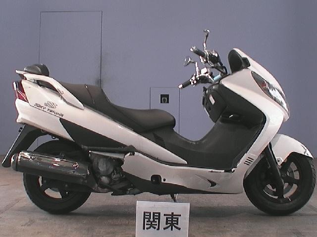

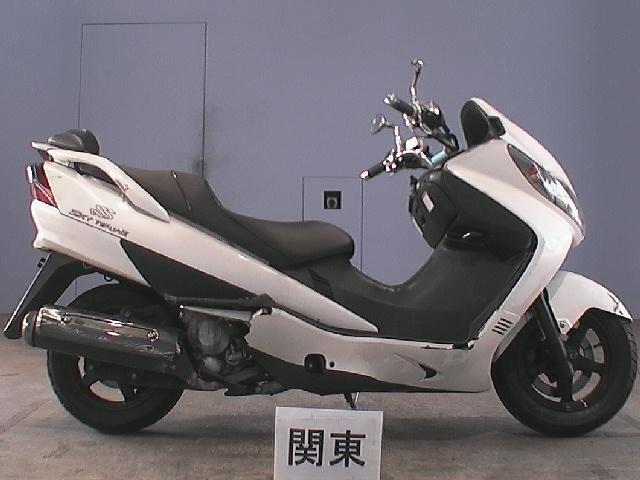

minilewii писал(а):
SS это отсутствие стекла и накладка.
Какая накладка? Не понял. А стекло у меня есть. Очевидно какое-то обрезанное тонированное, но то что стандартное - это точно: снимаешь бумеранг и по креплению видно, что не самопал.
 Заголовок сообщения: Re: Сузуки скайвэй 400
СообщениеДобавлено: 29 Apr 2013, 07:07
Сообщений: 219
Откуда: Москва САО
Скутер: Nexus Batman))
Стаж: c 9.08.11
вообщем там стекла вовсе.
