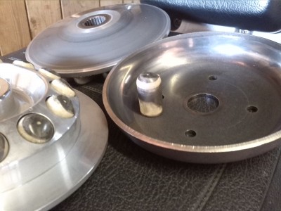

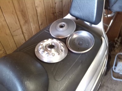

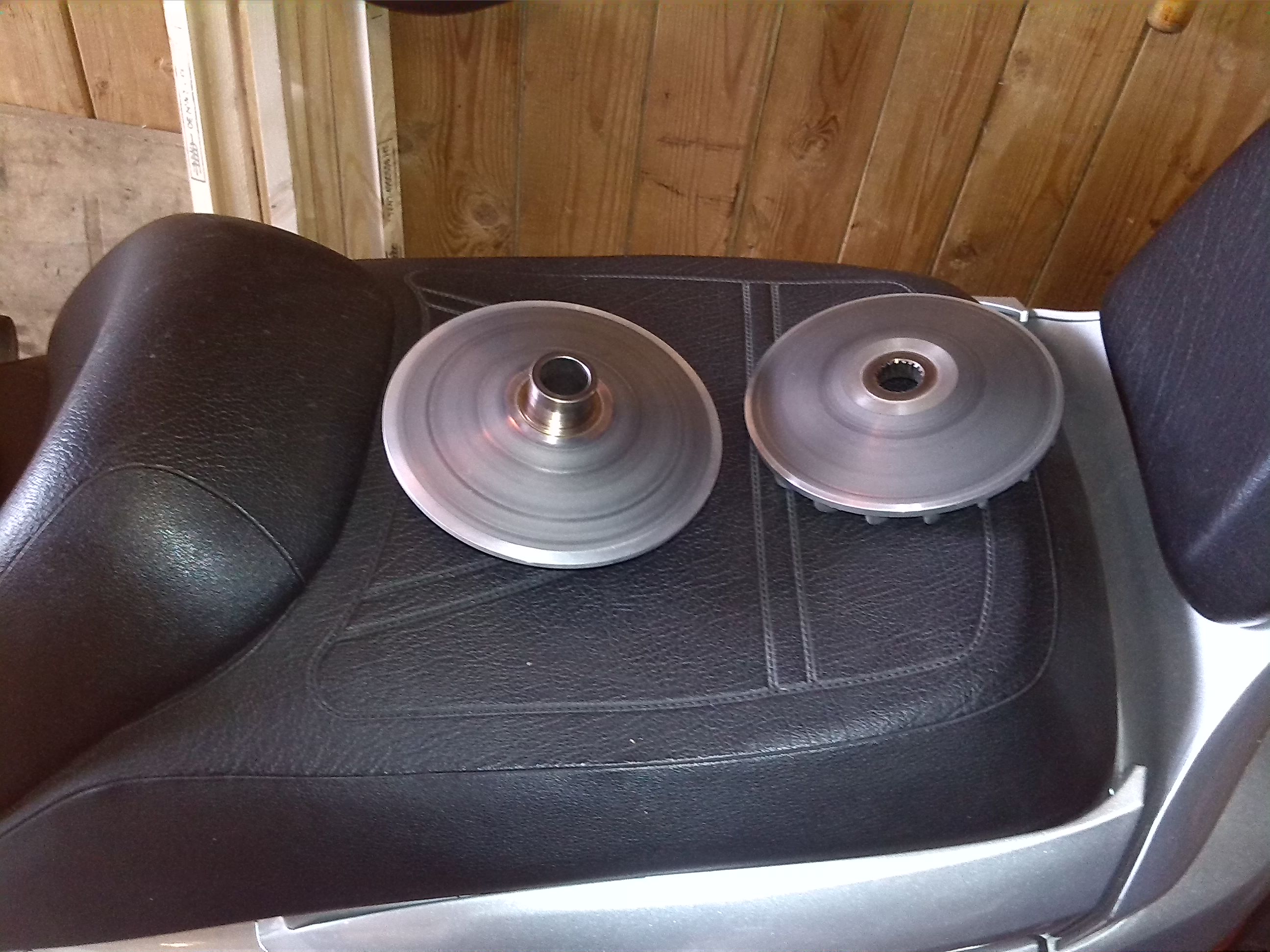

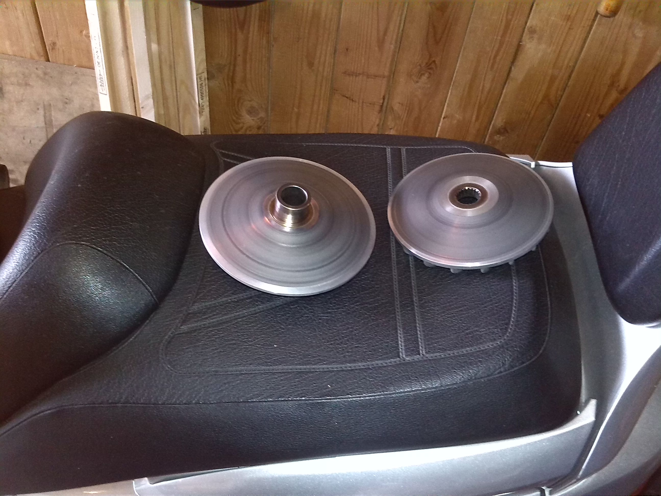

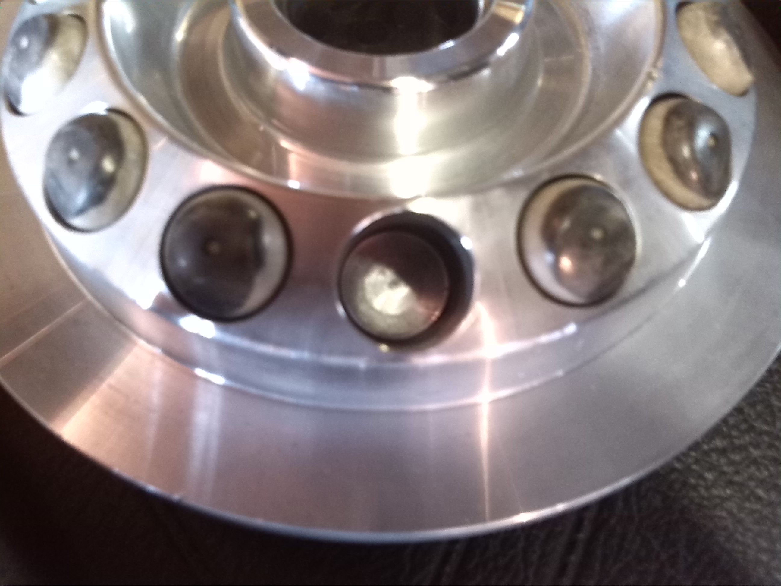

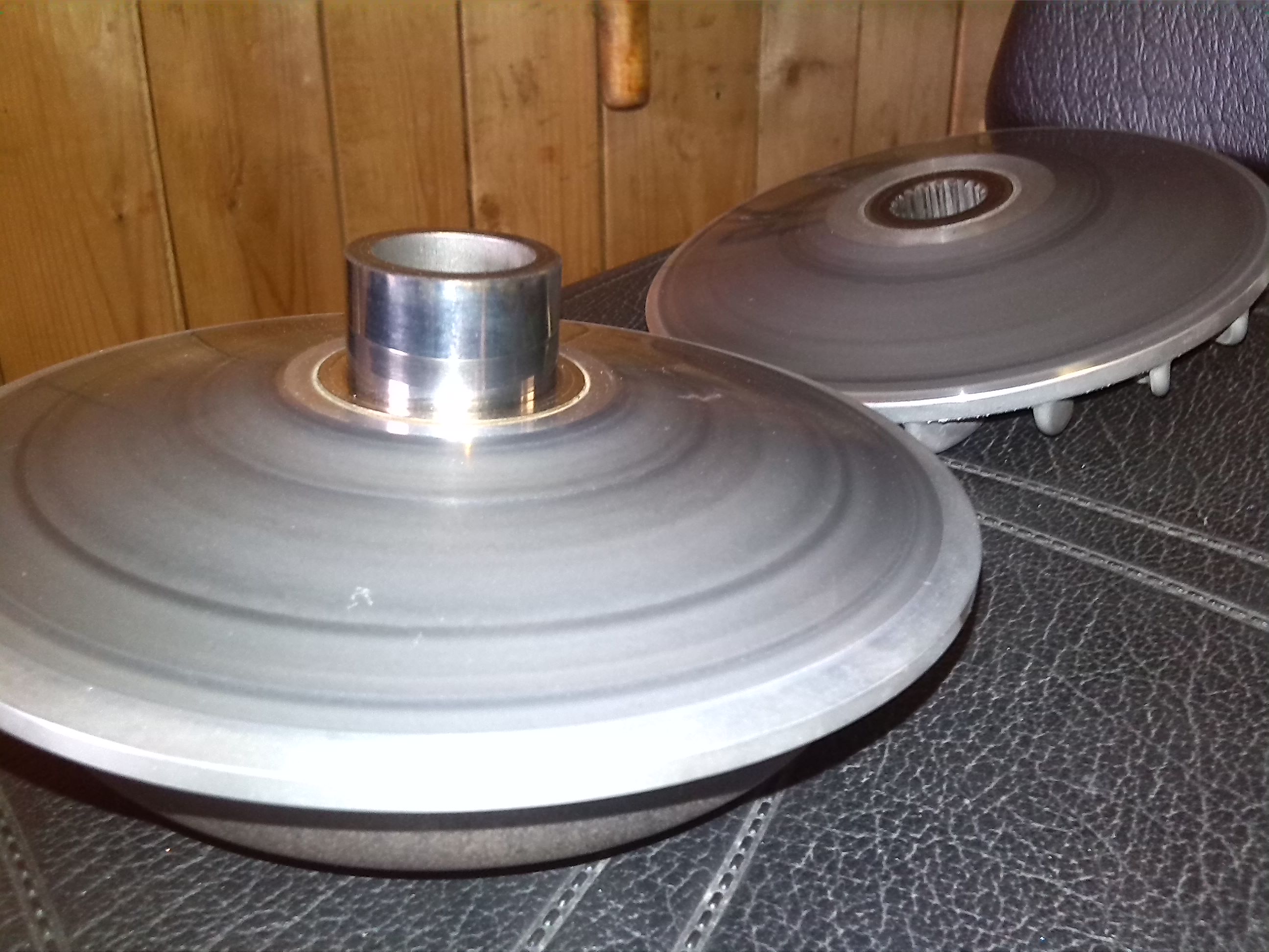

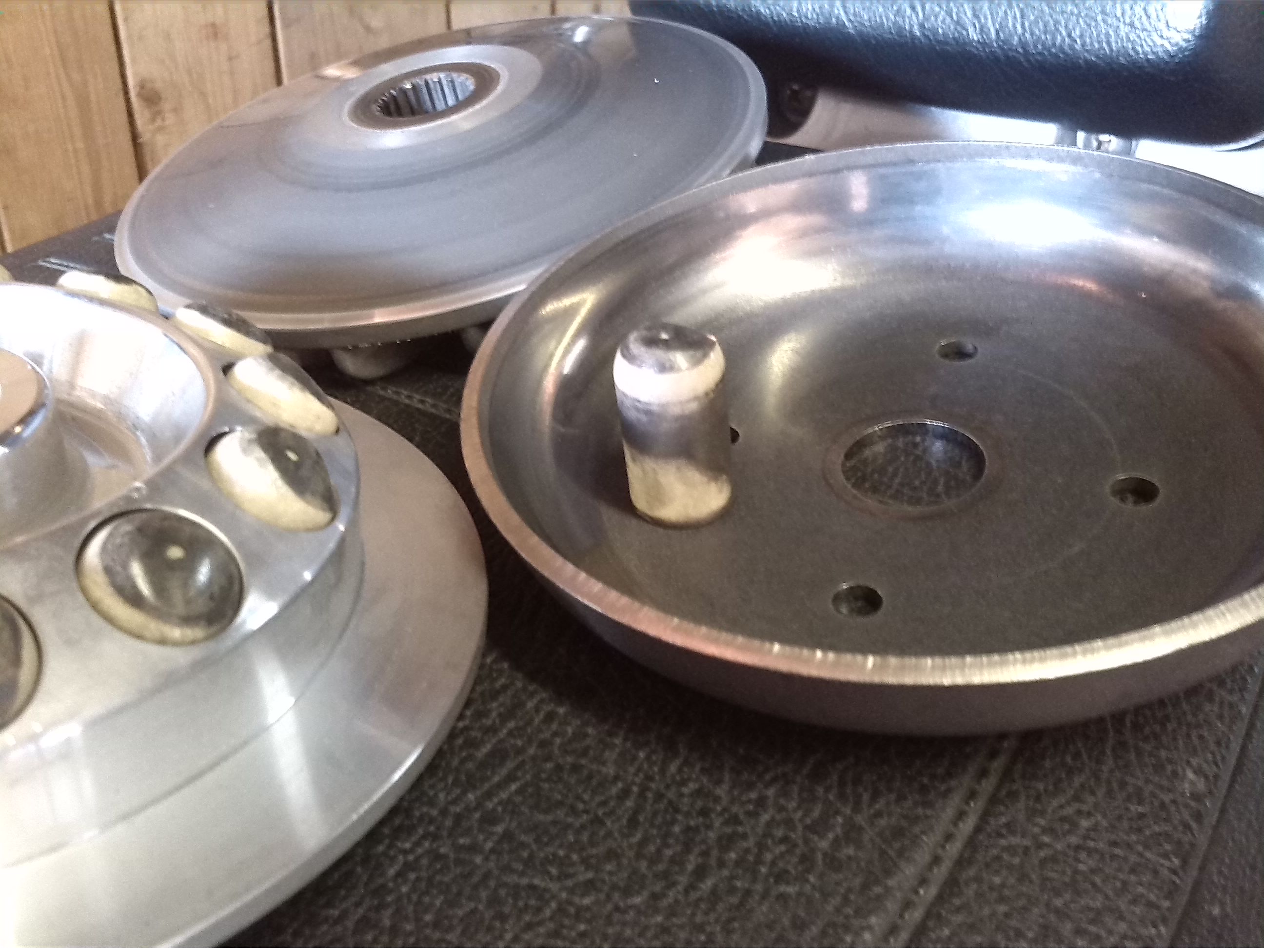

Сегодня заехал к Артемиксу починить спидометр, месяц назад сломались ушки на роторе, который представляет из себя втулку из магнитного материала и надет на шток переднего колеса. Пришлось заказывать, вот пришёл заказ, сделали за пять минут. Пошагово: 1 - откручиваем шестигранником на 6 удерживающий шток переднего колеса.
2 - откручиваем ключом на 17 шток. Следим чтоб чашка датчика не крутилась, пока шток плотно затянут она имеет такую тенденцию и можно сорвать пластиковые выросты-фиксаторы.
3 - вынимаем шток, снимаем колесо.
4 - вынимаем из чашки ротор-магнит.
5 - вставляем новый, набиваем красной смазки и собираем.
Всё.

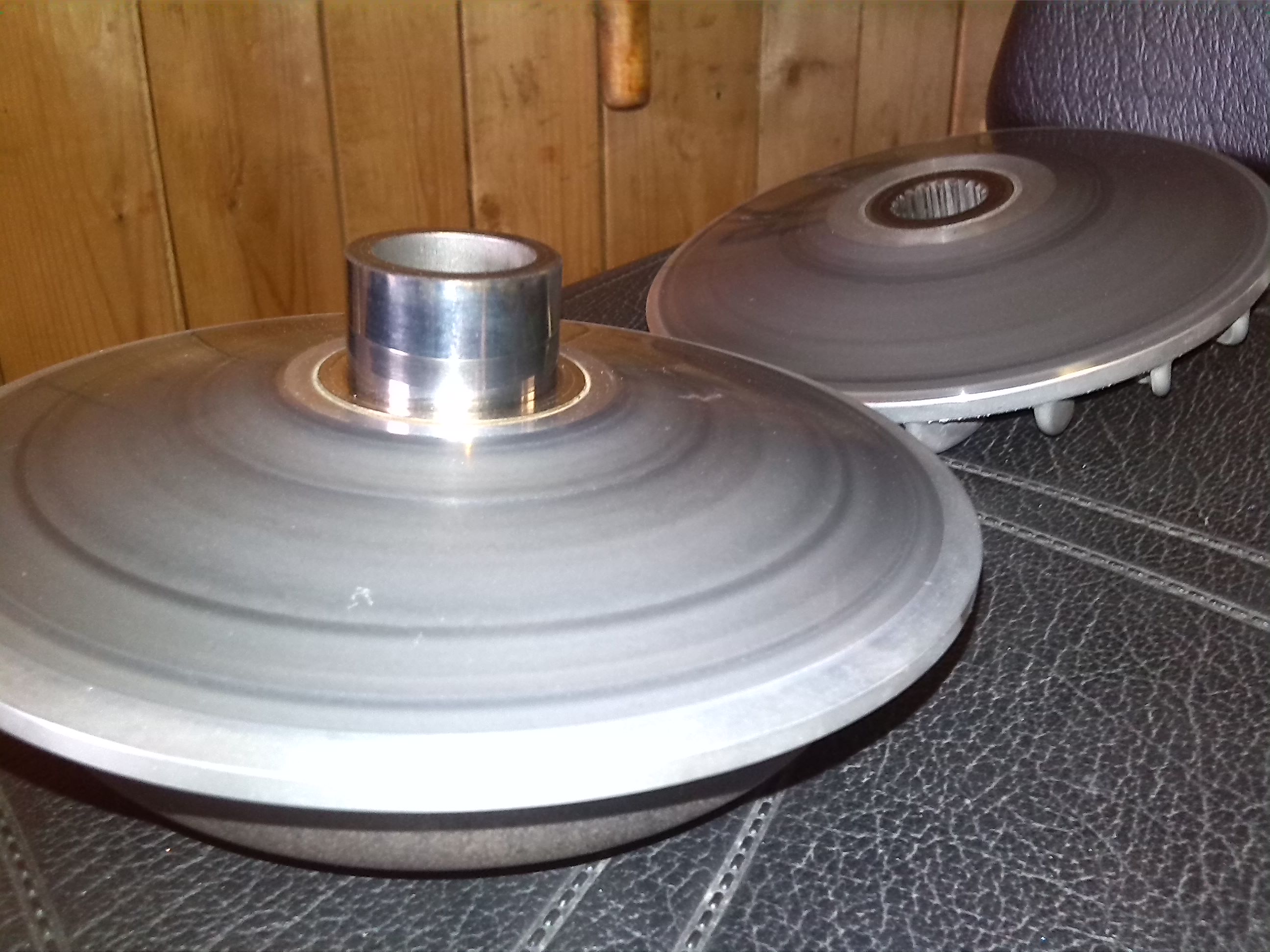

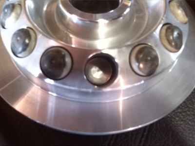

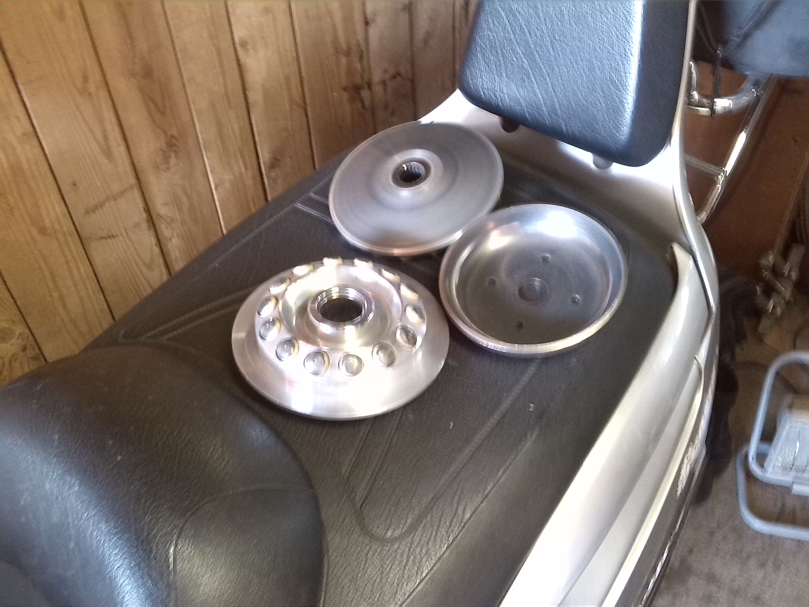

Попутно очередной раз осмотрели Джи косту Артемикса, ну что сказать - 5000, пока варик не подаёт явных признаков чрезмерного износа, пока он просто притёрся. До осени будем посмотреть, а если всё будет в таком же ключе, то на плановую замену варика вместо стока поставлю Косту.

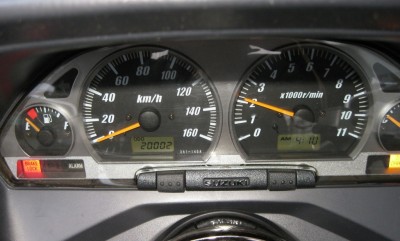

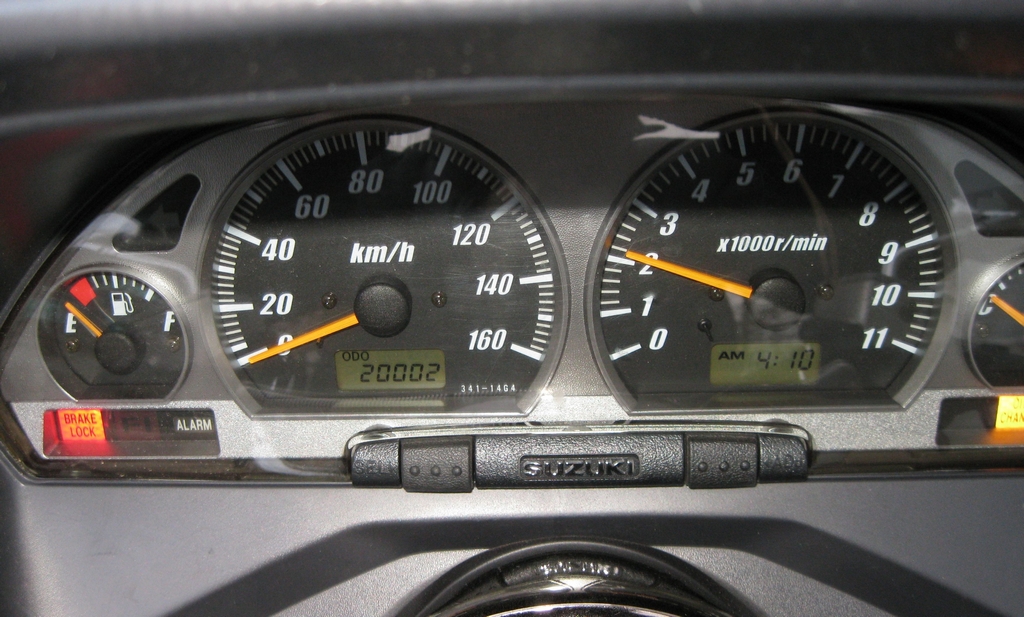

Сегодня юбилейный километраж на моем скае. 25000 км. Из которых 20000 км мои.

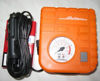

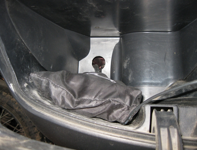

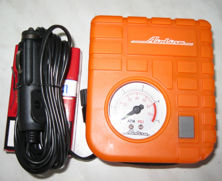

Купил компрессор. Места в бардачке практически не занимает. Колёсико 130/70-R13 до 2,5атм. накачивает за две с половиной минуты.
