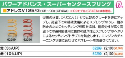

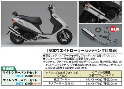

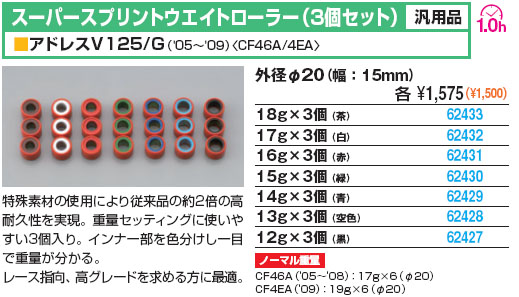

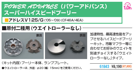

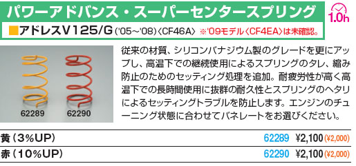

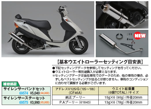

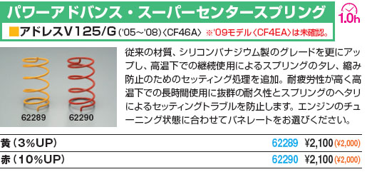

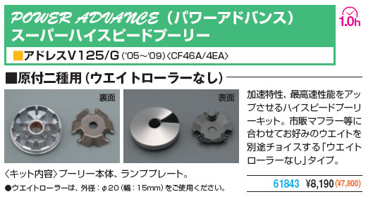

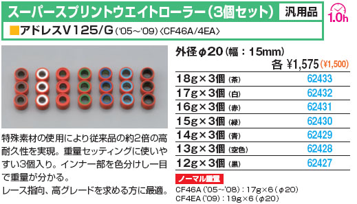

По каталогу дайтоны есть выбор всякой лабуды.
remen.jpg [ 54.4 KiB | Просмотров: 4319 ]
roliki.jpg [ 86.69 KiB | Просмотров: 4186 ]
tork.jpg [ 77.15 KiB | Просмотров: 4186 ]
varik.jpg [ 73.64 KiB | Просмотров: 4203 ]
Untitled-1.jpg [ 84.66 KiB | Просмотров: 4186 ]

Глушитель и варик интересная тема, а что про него написано ?

Не написано ничего интересного - в масе своей - рекламная информация по типу непревзойденных динамических и весовых характеристик про вариатор

А что за прикол на этой фотке варика,что-то невкуриваю...http://www.china-scooter.ru/forum/download/file.php?id=2244&mode=view
Черное покрытие какое-то
