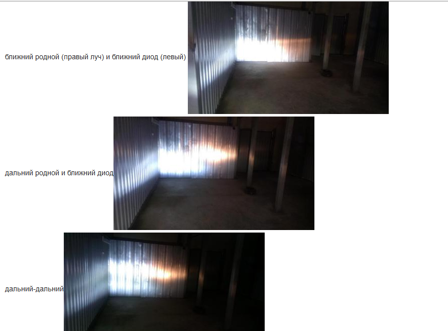

Без регистрации не показывает

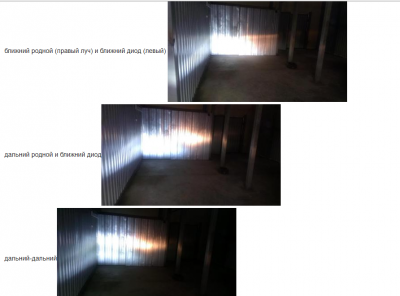

Что хорошо светят — верю. Три хмеля это достаточно света и распределение должно быть правильное для ближнего. Проблема только в холодном синюшном свете 6500К, который слепит и не освещает.

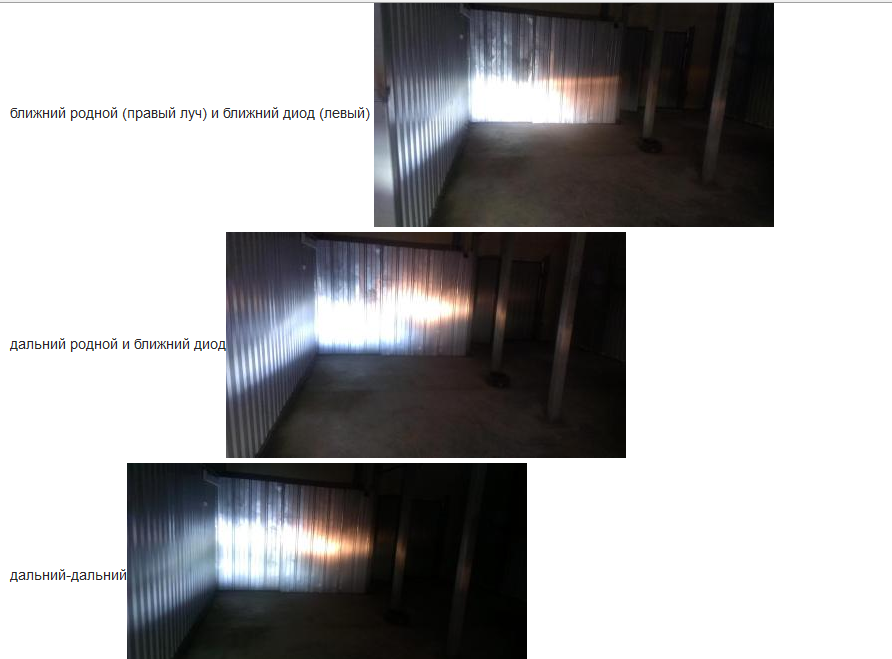

Ещё вот интересная лампа, уже с ближним и дальним: http://www.dx.com/p/mz-h4-50w-4000lm-60 ... amp-337194
 Заголовок сообщения: Re: Тайваньская скутеретта Kymco Visa R50
СообщениеДобавлено: 10 Aug 2014, 23:25
А, да блин.
Вот
1112.png [ 371.78 KiB | Просмотров: 17240 ]
СообщениеДобавлено: 17 Aug 2014, 14:43
Спасибо за фото!
Да, в лампе действительно есть диоды на ближний сверху и на дальний снизу. Я так на Каб делал и получилась очень похожая картина, из двух отдельных пятен.

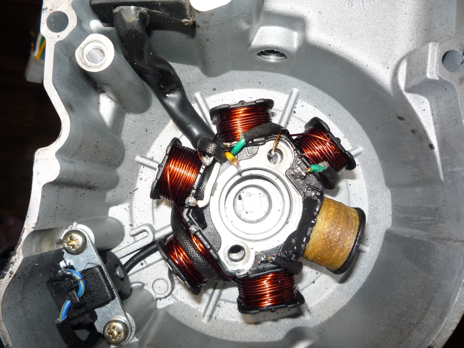

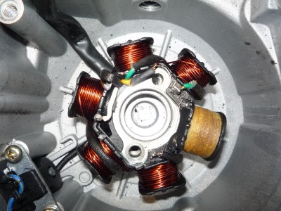

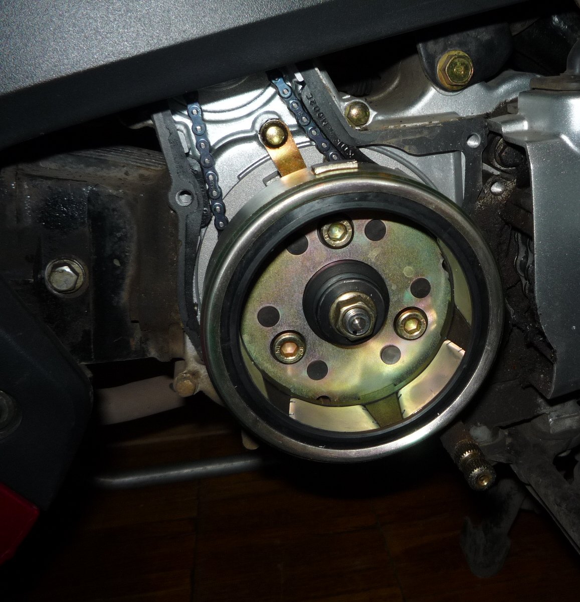

Пара часов дрожи от холода и страха очень плодотворно действуют в качестве мотивации. Достал заранее купленный регулятор и быстренько исправил заводские недостатки электрики.

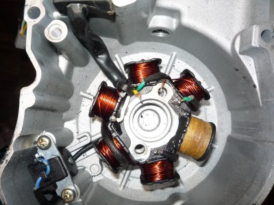

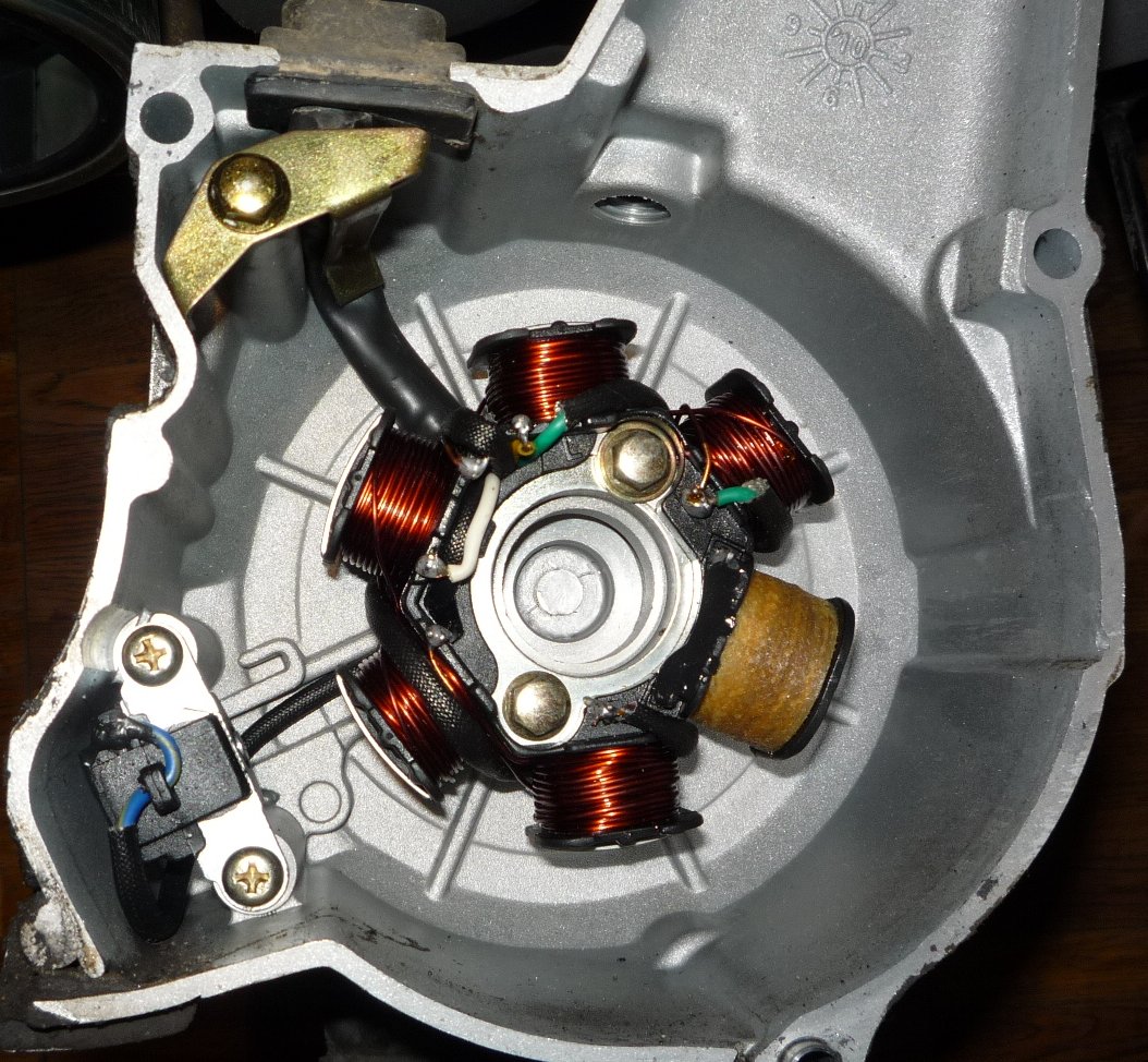

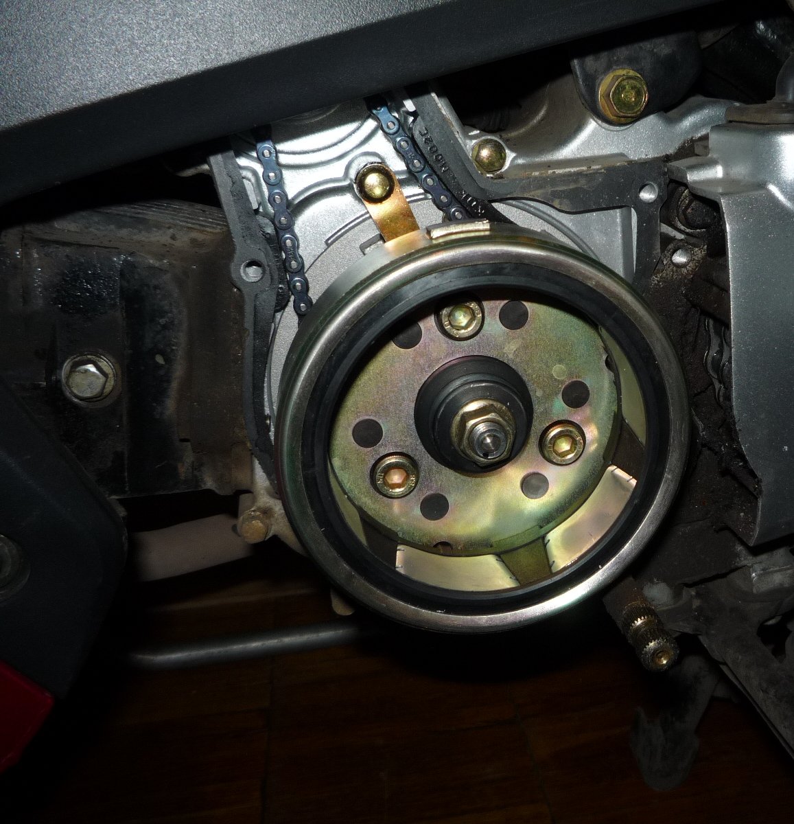

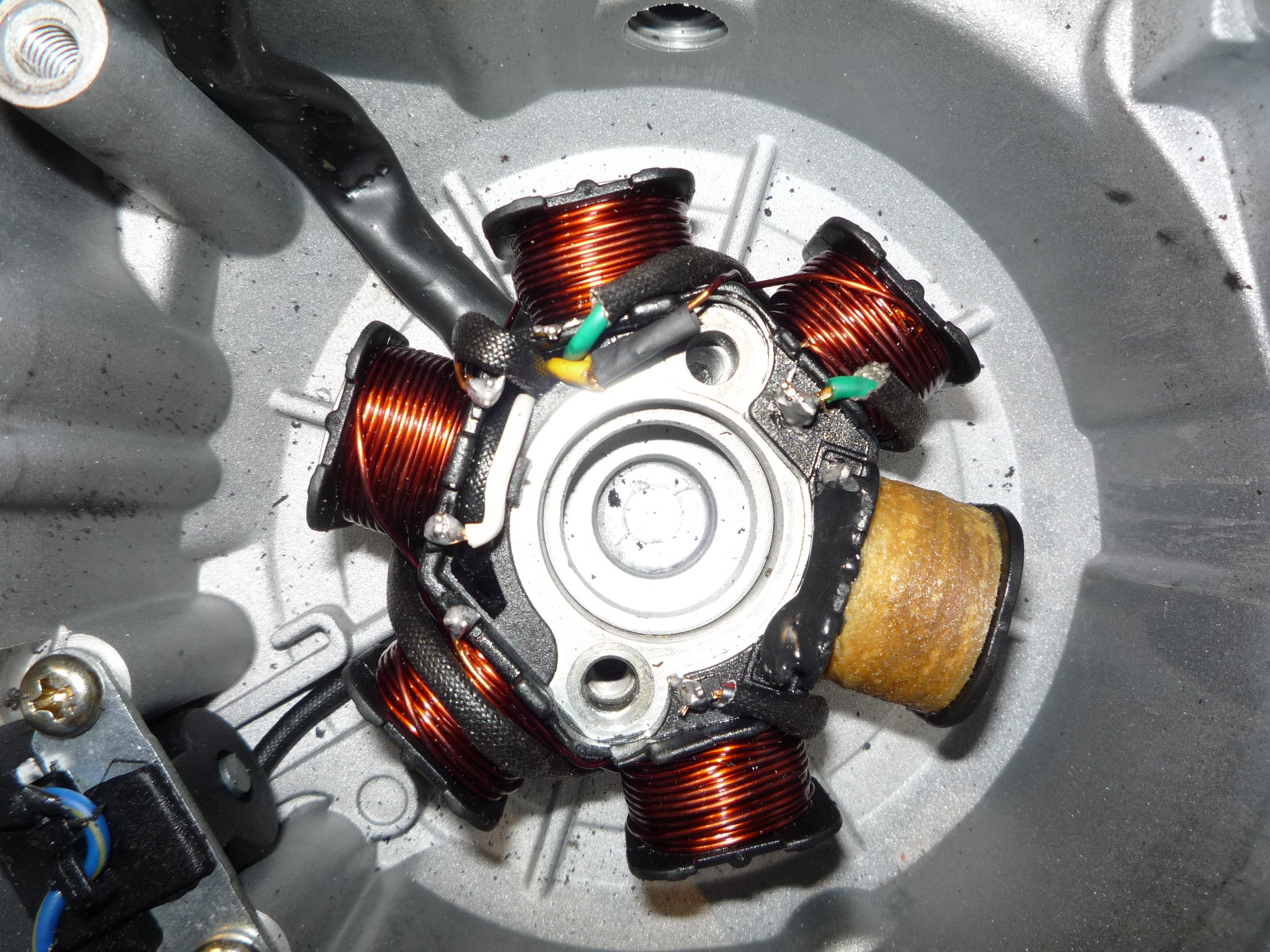

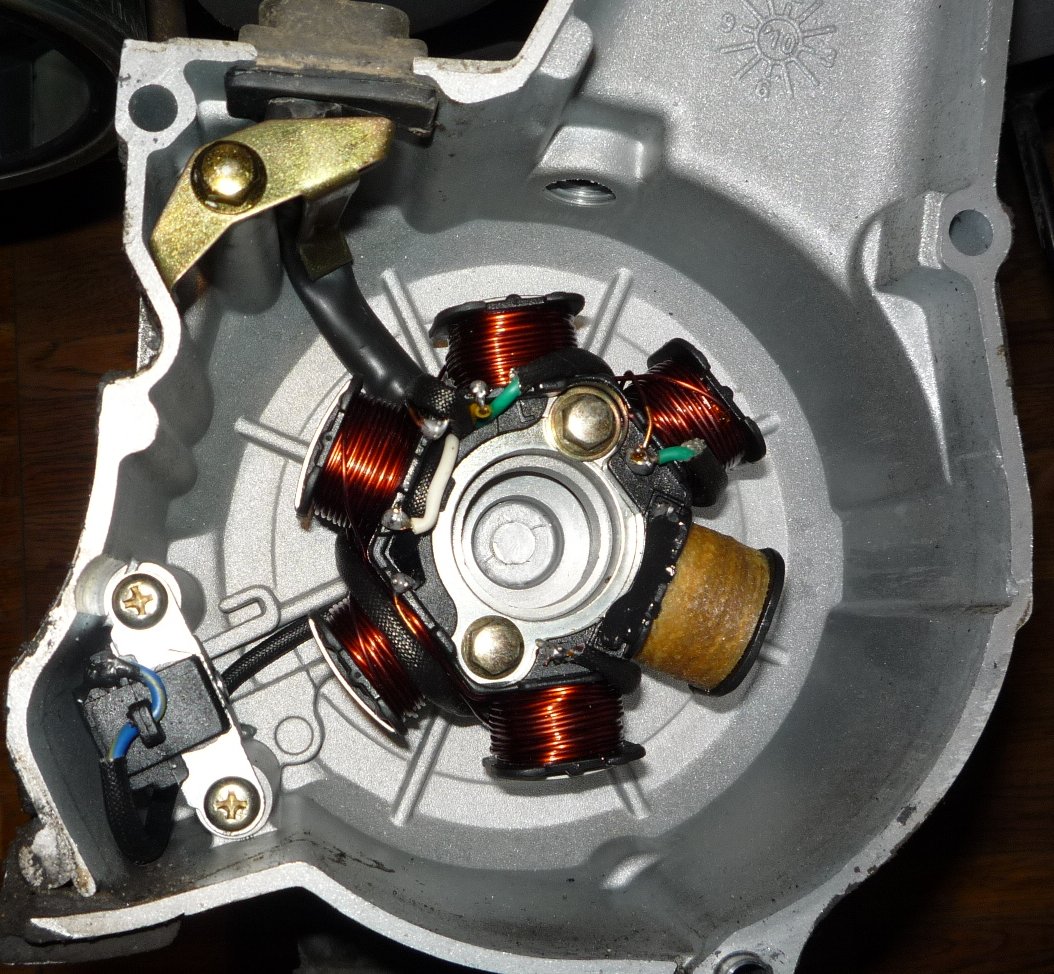

Переделка генератора и замена регулятора напряжения. Двигатель аналог 139FMB, электрика сделана по образцу типичной скутерной 139QMB, так что ничего нового. Даже проще, чем на скутере, так как генератор стоит "наоборот": ротор надет днищем к картеру, статор крепится на крышке и снимается вместе с ней. Нужные провода доступны сразу, даже удлинять ничего не пришлось.
Комментарий к файлу: Ротор генератора
P1010691.JPG [ 255.39 KiB | Просмотров: 17167 ]
Комментарий к файлу: Статор изначально
P1010690.JPG [ 266.72 KiB | Просмотров: 17167 ]
Комментарий к файлу: Жёлтый провод и конец обмотки
P1010694.JPG [ 992.62 KiB | Просмотров: 17167 ]

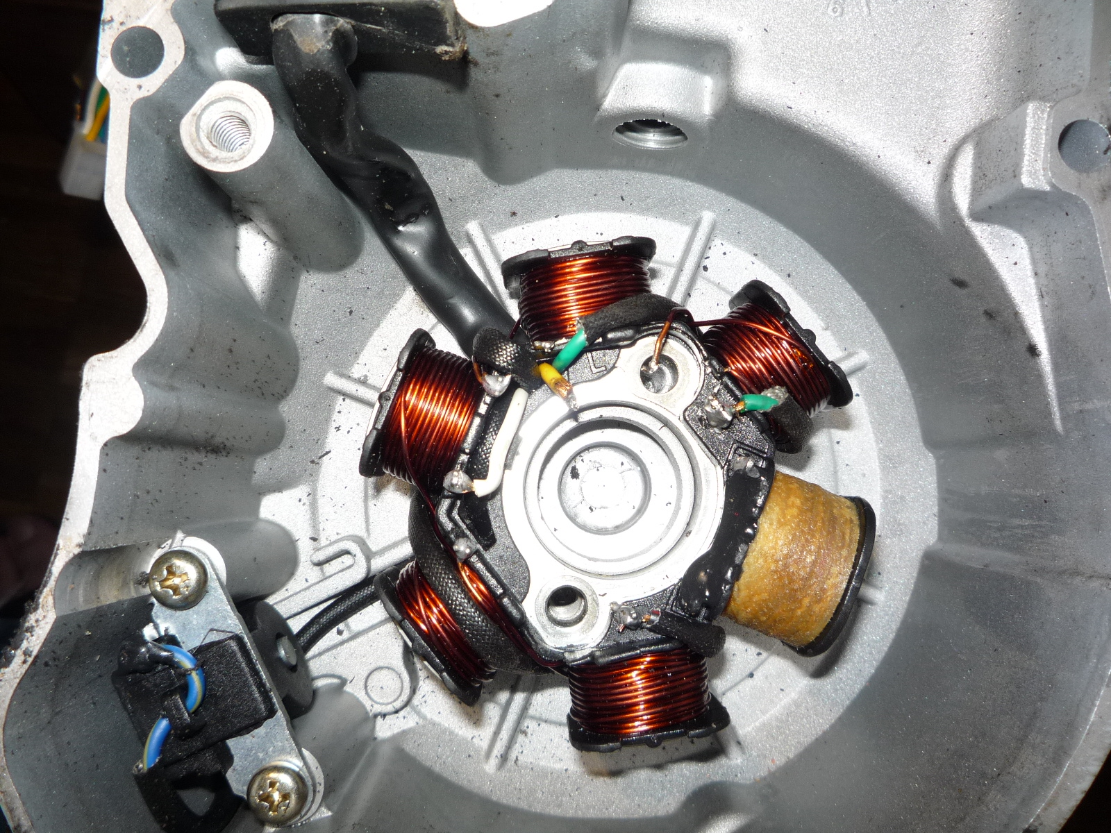

Комментарий к файлу: Провода соединены
P1010696.JPG [ 1013.64 KiB | Просмотров: 17167 ]
Ротор имеет шесть полюсов, статор шесть катушек (одна зажигания, пять световых), и в общем ничем не отличаются от скутерных. Есть отдельный массовый провод, это хорошо. Необычный разъём: белый, жёлтый, масса и сине-белый от датчика, плюс красно-чёрный катушки зажигания отдельно.
Перепайка статора полностью аналогична скутерной. Конец обмотки, который надо отпаять, очевиден: к нему же припаян зелёный провод массы. Провод не трогаем, обмотку отпаиваем. Жёлтый провод отпаивается от своего контакта, белый и всё остальное остаются как были. Соединяем конец обмотки с жёлтым, изолируем, закрепляем, можно собирать.
Намотан генератор проводом 0.9 мм. Маловато, но перематывать пока незачем. Сопротивление обмотки порядка 0.6-0.7 Ом.

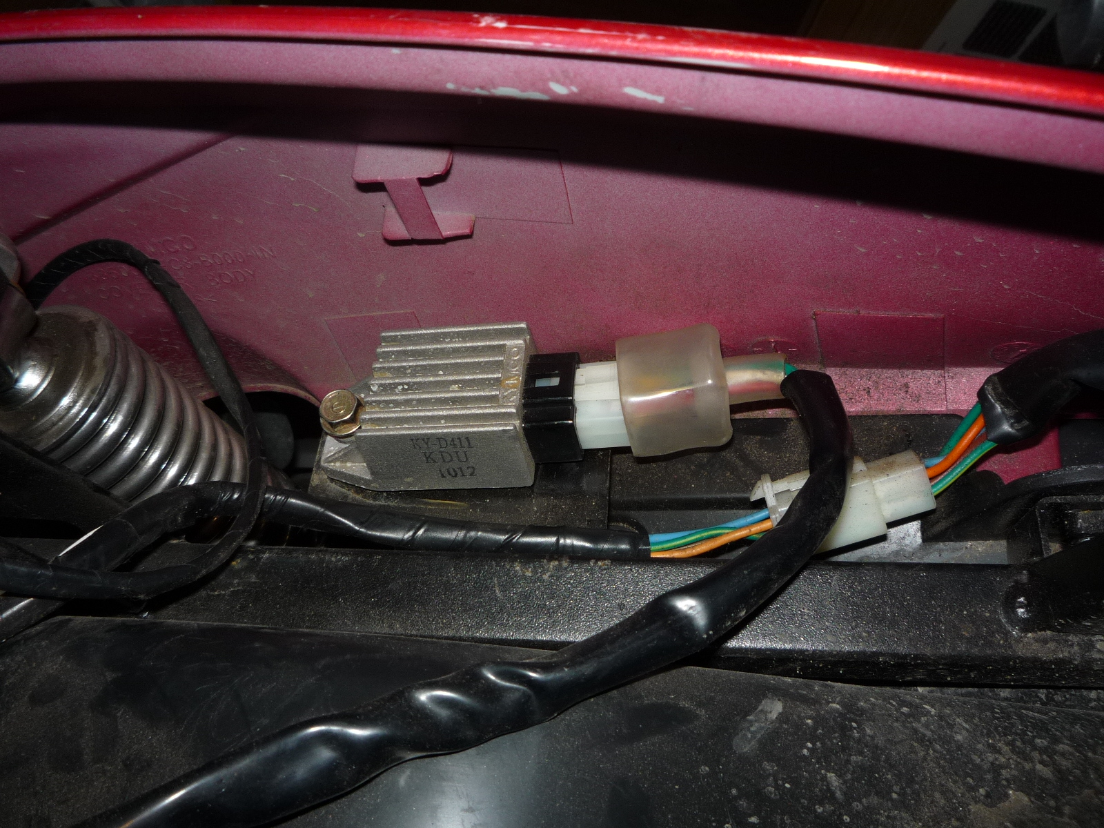

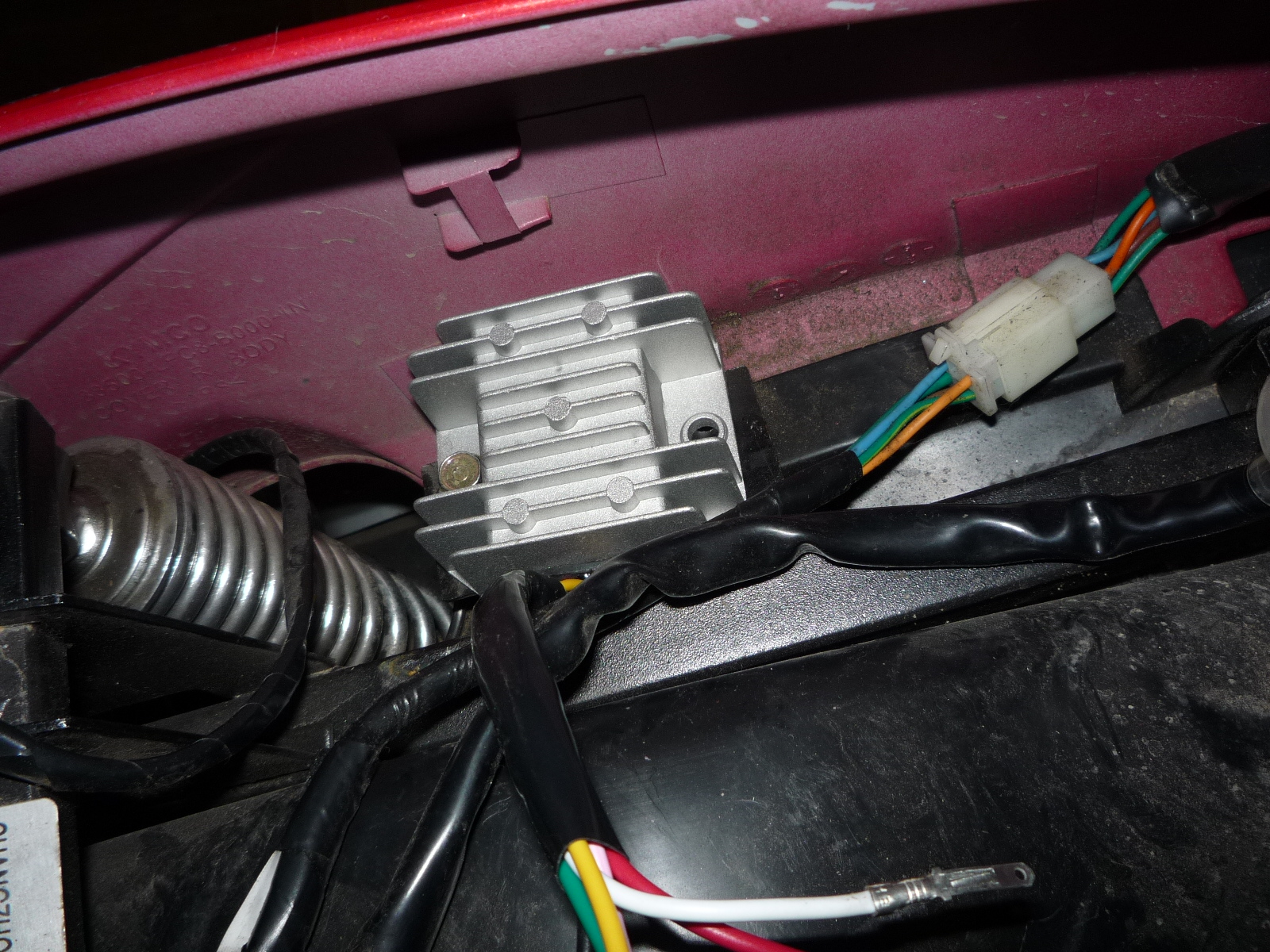

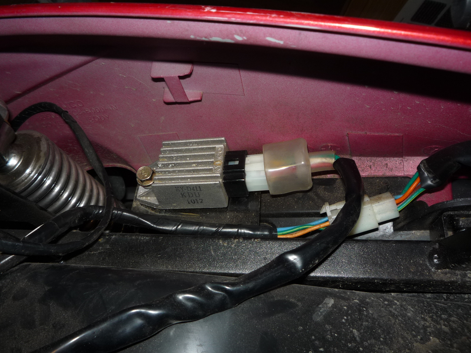

Комментарий к файлу: Родной регулятор напряжения
P1010692.JPG [ 952.19 KiB | Просмотров: 17167 ]

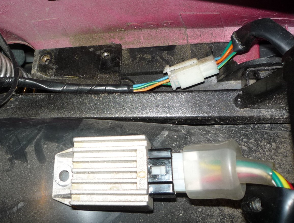

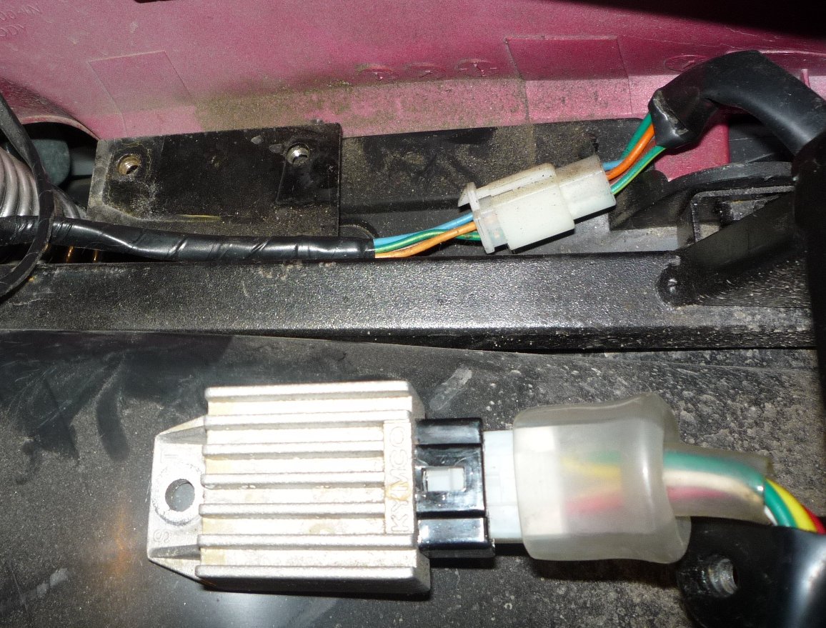

Комментарий к файлу: Место регулятора
P1010693.JPG [ 266.6 KiB | Просмотров: 17167 ]
Комментарий к файлу: Правильный регулятор
P1010697.JPG [ 937.55 KiB | Просмотров: 17167 ]

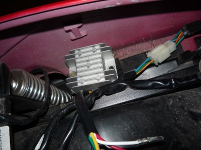

Регулятор находится под сиденьем, справа за бардачком. Места много, а если его открутить, то сразу видно что крепление его было рассчитано сразу на полноценный кубатурный регулятор. Хотя мой упирался в пластик, пришлось прикрутить только одним винтом.
Регулятор у меня случайно трёхфазный. Он нормально работает и с одной фазой, лишний провод просто болтается. При этом только простаивает пара диодов, ничего страшного. Но вы лучше таки сразу берите правильные однофазные. Я же попробую потыкать к генератору разные провода, благо они разноцветные, может будет что интересное.

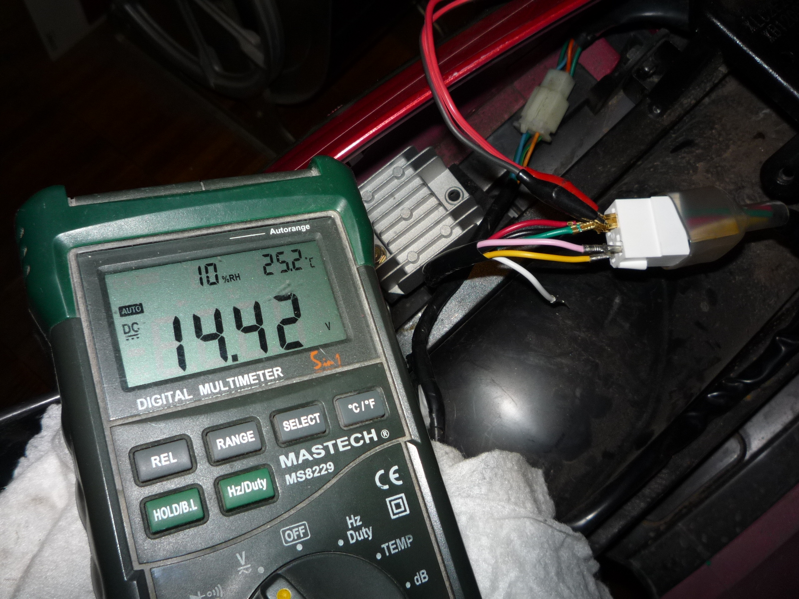

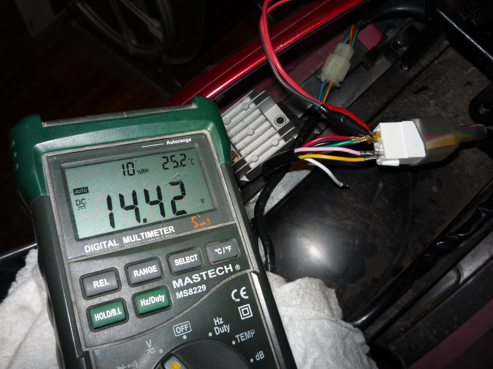

Купил разъёмы, собрал опончательно. Чёрный провод просто подключил к красному. Попробовал все три комбинации проводов выпрямителя, заработало только в одной: жёлтый с розовым, белый болтается. Очевидно, в этом регуляторе конструкция чуть хитрее просто трёхфазного диодного моста на входе. Или просто меня обманули и это однофазный регулятор, а белый провод никуда не подключен...
Вывод: если у вас случайно трёхфазный регулятор, его использовать можно. Но обязательно проверьте все сочетания проводов к генератору!
Работает исправно. На оборотах чуть выше холостых (~1800-2000) без света выдаёт стабильные 14.4 В. С полной нагрузкой в 45 Вт света и 30 Вт подогрева напряжение проседает до 12 с небольшим, чуть меньше, чем было на аккумуляторе. Свет при этом горит ярко, ручки греются. Что ещё надо для счастья?

С цветовой температурой всё в порядке. Ближний имеет 4000К, это немного "белее" галогенки, но до холодного-синего ещё очень далеко. Дальний и дополнительная фара по 4500К. На мой вкус чуть холодновато, но объективно это средний нейтральный с хорошей цветопередачей. И яркость как раз такая, чтоб было нормально видно и ещё не слепило.
