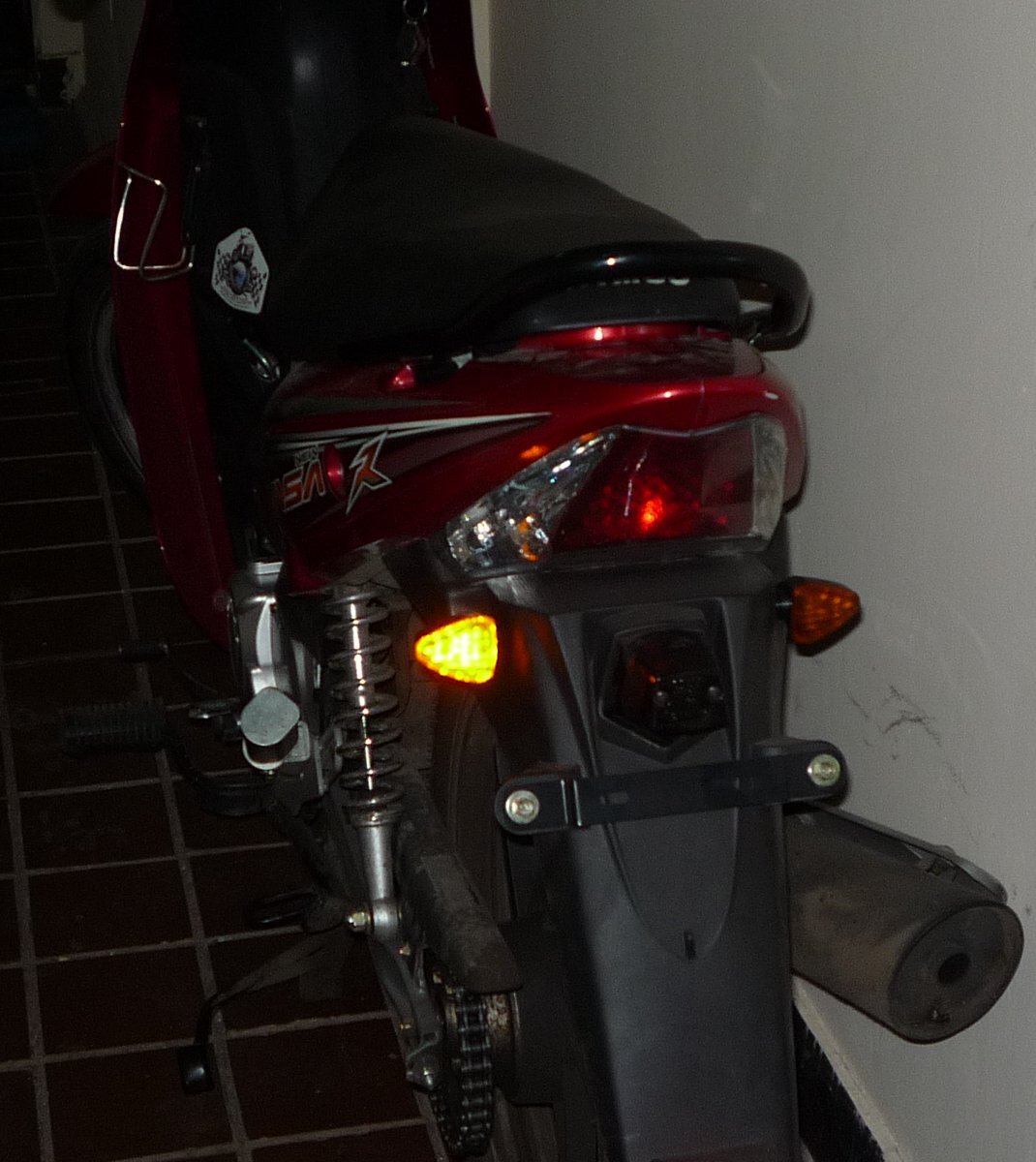

http://www.dx.com/p/312370 — маленькие цельнопластиковые светодиодные поворотники. Резьба М8, внутри кучка 5-мм жёлтых диодиков. Жрут всего ничего, светят не сильно хуже родных. И почти не выступают, а то родные поворотники на ножках у меня за все двери цепляются и ломаются. Единственно что, свет распределяется полосой по вертикали, чуть в сторону от "прямо сзади" и видно их не так ярко. Но родные и вовсе светили узким сфокусированным пятном.

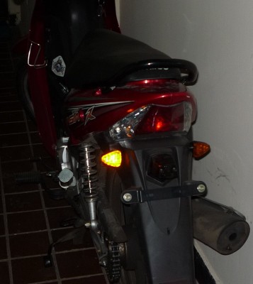

Мне не нужно было чтобы особо ярко, важно именно чтобы не торчали совсем. Об двери гнуться бесполезно, всё равно ломает.
Поставил, примерно так получилось:
P1010708.JPG [ 177.19 KiB | Просмотров: 16828 ]
Светятся не хуже родных.
Покатался ночью с фарой. Наконец уже похоже на настоящий свет! Работает на уровне одной автомобильной галогенки, что неудивительно, 2000 диодных люменов в плохом рефлекторе против 1500 ламповых в хорошем. Свет начинается в паре метров перед колесом, метров за двадцать при уличном освещении сходит на нет, но в полной темноте должен бить и дальше, верхняя граница почти горизонтальная.

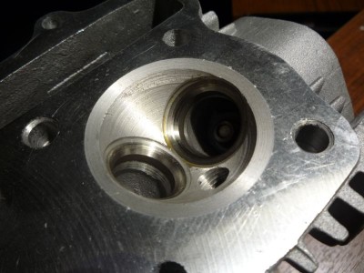

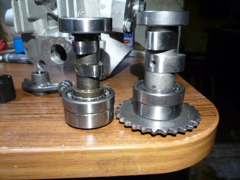

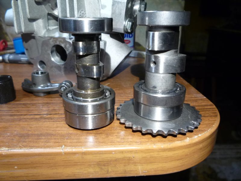

Решил наконец что 72 куба объёма с родной кимковсковой полтинниковой головой очень мало жрут, но плоховато прут. Направление действия очевидно: поставить голову для тех же 72 кубов! Купил самую дешёвую в городе голову в сборе и приступил к комбинированию.
Для начала получил много положительных эмоций от качества литья и мехобработки. Понял, почему голова была действительно самой дешёвой. Особенно порадовался на один рокер, в котором резьба под регулировочный винтик была просверлена со смещением в полдиаметра. В клапан он попадал, но очень уж боком. Рокеры вместе с пальцами, а также крышки и прочую мелочь взял с родной головки, тайваньские гораздо симпатичнее и ребристее. Разница распредвалов же весьма заметна, у 72 кубов подъём клапана 5 мм против 4, и сами кулачки со всех сторон шире. Клапана тоже заметно больше, 23 и 20 (на память) вместо 19 и 16 мм.
Комментарий к файлу: Голова, было

Комментарий к файлу: Распредвалы, 50 vs 72

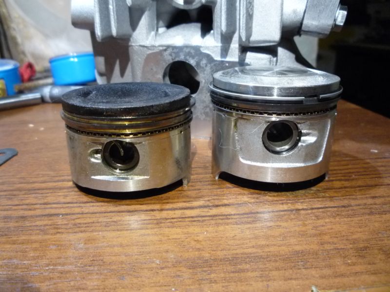

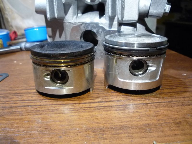

Измерил объём камеры сгорания, получил 9 см³ по край головки. Значит, пришлось ещё заменить стоявший у меня скутерный поршень на штатный для этой поршневой, выпуклый. Который кстати с пальцем весит 88 граммов против 83 скутерных. Что забавно, разницы в высоте у них нет, только в форме днища. Но степень сжатия всё равно получалась очень низкой, около 8, и любое увеличение было важно. Потихоньку думаю, что надо ставить поршневую побольше. Может недорогую и вроде продающуюся у нас на 82 куба, а может и сразу 52-54 мм, то есть 88 или даже 95.
Комментарий к файлу: Поршни, QMB vs FMB

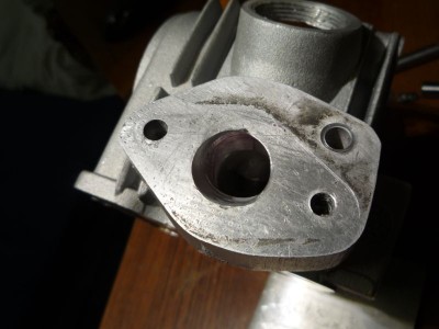

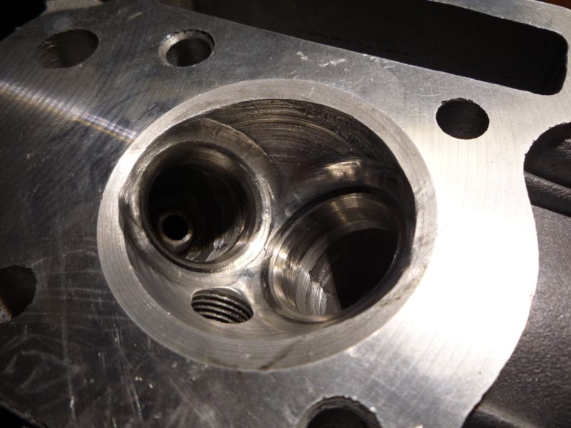

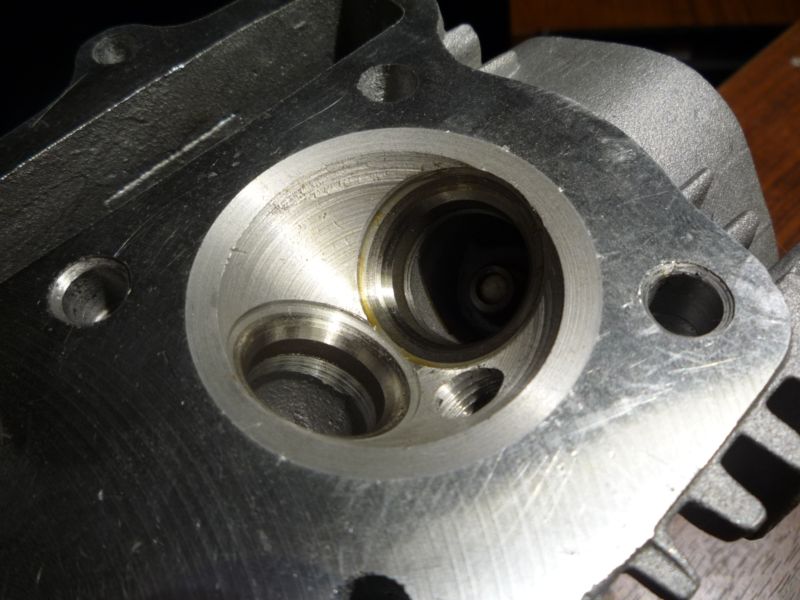

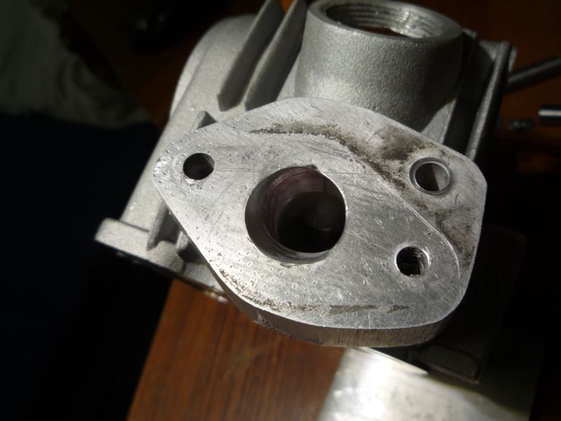

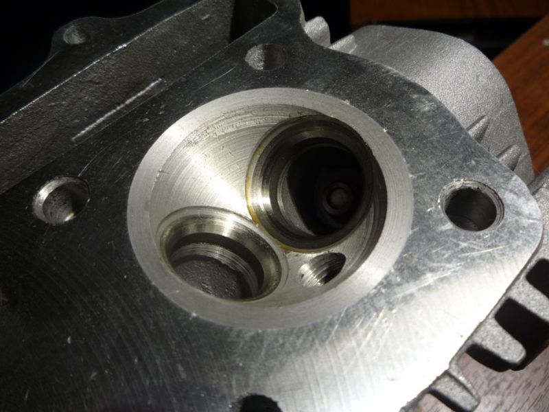

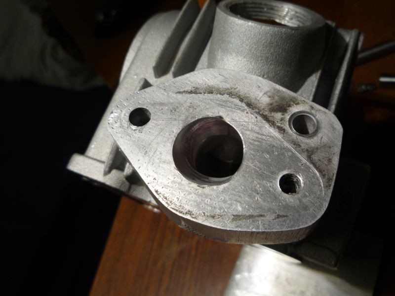

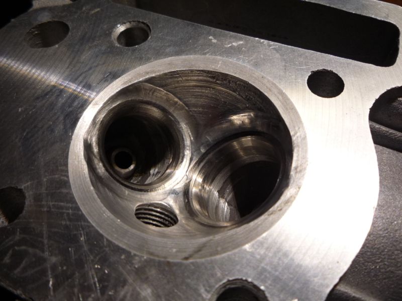

Новую головку, естественно, сразу запилил. Убрал ступеньки у клапанов, сгладил изгибы в каналах. Заодно подогнал дырку в своей кастомной проставке для скутерного патрубка карбюратора и убрал сварной шов у входа в трубу глушителя. Выпускной канал в головке 20 мм, в трубе же было сужение до 18, распилил до тех же 20.

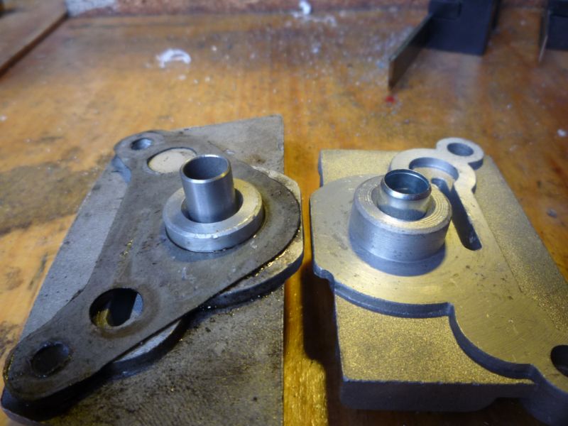

Нашёл интересную подробность. Как вам всем хорошо известно, масло в головку подаётся через правую крышку. В ней есть канал от правой нижней шпильки до торца распредвала. В сторону торца же есть выступ, входящий в головку, а из него торчит втулочка. Чтобы подавать масло в канал распредвала, откуда оно может выливаться на кулачки и разбрызгиваться везде, а не просто пропускать через подшипник. Хохма в том, что распредвалы бывают двух типов, длинные и короткие. Отличаются внезапно длиной и положением правого подшипника. Крышки, соответственно, бывают тоже двух типов.
Так вот в китайской голове было всё правильно: распредвал короткий, крышка с длинным выступом, втулка доходит до куда надо. У кимко же распредвал тоже короткий, и выступ на крышке короткий, на 4 мм не достаёт до канала распредвала. Косячок-с! Сама крышка, однако, лучше, потому я просто сделаю новую втулку подлиннее.
Ещё присмотрелся и понял, что этот выступ особо не важен. Если делать новую крышку со штуцерами для масляного радиатора, его можно упростить или вовсе забыть, поставить только втулку. Ещё думаю выточить вот такую штуку, одну, нижнюю. Немного лишних рёбер, особенно в месте с самым горячим маслом, никогда не помешает. Сверху же у меня места нет, и толку от неё гораздо меньше будет.

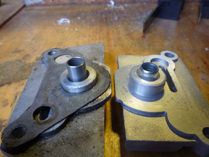

Сделал новую втулочку в правую крышку головки. Слева результат, справа "образцовая" китайская крышка. Раньше втулочка торчала на столько же. И теперь масло будет подаваться под давлением прямо в распредвал, как и задумано.

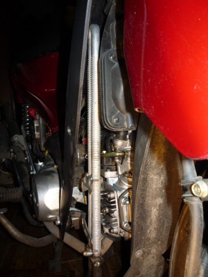

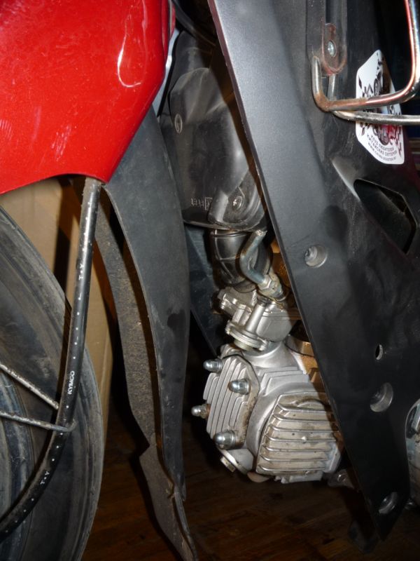

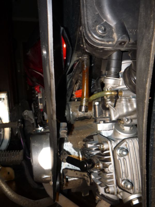

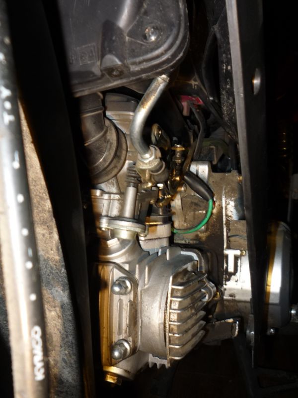

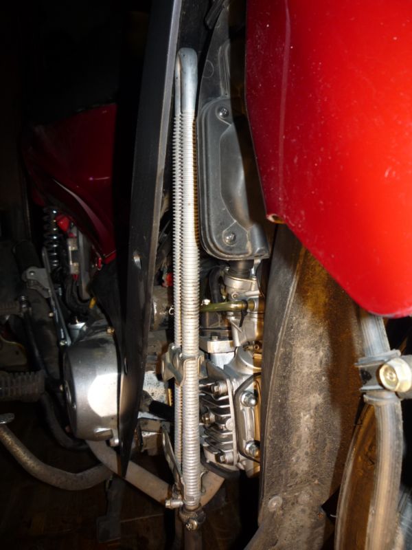

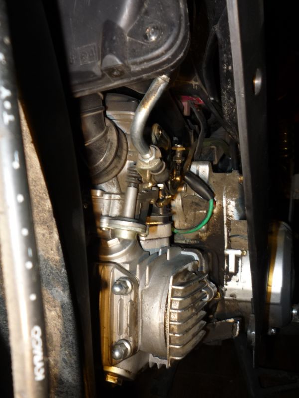

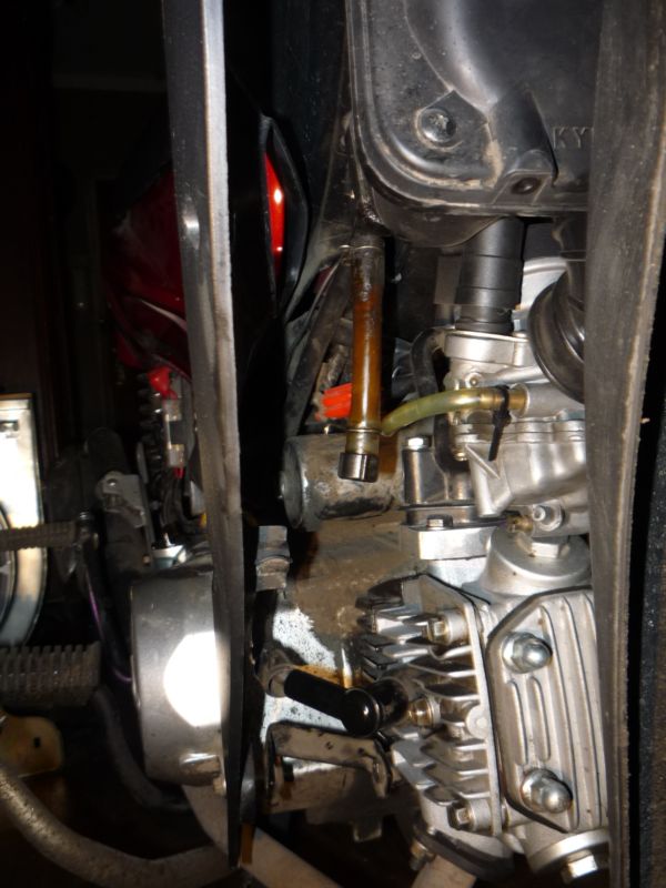

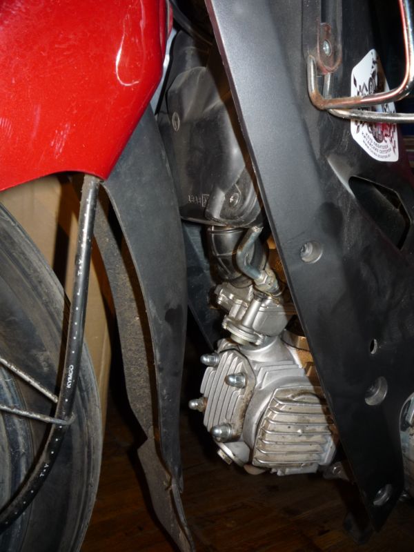

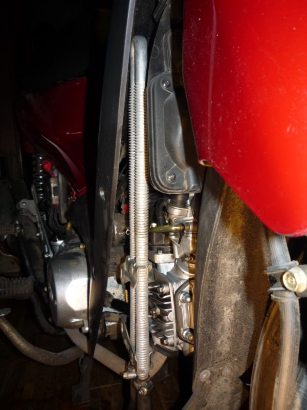

Посмотрел-подумал-примерил за масляный радиатор. Обычный прямоугольный мелкоячеистый на Визу и вообще все скутеретты с самого Каба не годится — обычно его ставят над головкой за передним колесом, а у нас там воздушный фильтр. Да и работает он в пыли и без принудительного обдува всё равно плохо, не стоит своих веса, цены и хрупкости. Но даже мой любимый трубчатый разместить трудно, места почти нет. Нашёл приличный вариант, поставить вертикально вверх между пластиком и воздушным фильтром. Крепить прямо к головке, заодно и шланги очень короткие выйдут.
P1020904.JPG [ 82.99 KiB | Просмотров: 16630 ]
P1020905.JPG [ 76.53 KiB | Просмотров: 16630 ]
P1020906.JPG [ 82.49 KiB | Просмотров: 16630 ]
Комментарий к файлу: Стоит!
P1020907.JPG [ 77.65 KiB | Просмотров: 16630 ]
Нашёл у китайцев отдельную крышку с резьбами под штуцеры. Но она литая и выглядит всё равно хлипковато, 13 баксов мне на неё жалко. Будем фрезеровать. Заметил ещё как можно скомпенсировать лишнее сопротивление радиатора — в родной крышке масло проходит через тоненький канал, миллиметра два диаметром. И это самое узкое место во всех окрестностях. В новой крышке же ничто не мешает сделать его толще.

СообщениеДобавлено: 18 Май 2015, 23:32
А такую дуру на кочках не оторвёт?
 Заголовок сообщения: Re: Тайваньская скутеретта Kymco Visa R50
СообщениеДобавлено: 19 Май 2015, 00:28
Тонкая люминевая трубка же. Тем более что ещё укорачивать, и верхний конец можно к пластику прикрепить, там специальные ухи есть.

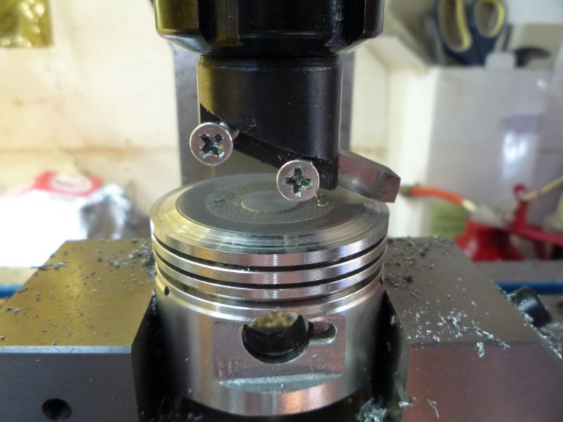

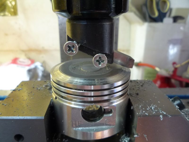

Испортил поршень от новой 82-см ЦПГ. Его бы конечно стоило в токарный зажать, но не лезет. Пришлось аккуратно соскоблить лишнее мухорезкой. Снял по краю миллиметр толщины, теперь не выступает за цилиндра. В середине же оставил выпуклость, заходящую в камеру сгорания.
P1020913.jpg [ 64.92 KiB | Просмотров: 16544 ]
Собралось, прокрутилось, завелось. Поршень искаропки ходил в цилиндре туго, холостые снова пришлось выкрутить на максимум, но это притрётся. Кольца очень упругие и юбка заметно овальная потому что. Теперь — тыщу километров обкатывать! И надо бы ещё компрессометр купить штоле.

СообщениеДобавлено: 28 Май 2015, 19:13
John JACK
Уменьшил жаровой пояс, жди беды с кольцами.
СообщениеДобавлено: 28 Май 2015, 19:34
Партия всё предусмотрела, полетим ночью!
Я тут несколько поршней пересравнивал. У скутерных и мопедных кольца на одной высоте относительно пальца. При этом мопедный сам по себе почти на миллиметр выше. Вот и срезал жаровой пояс с мопедных 4 мм до скутерных 3.
Можно было поднять весь цилиндр, но миллиметр это всё же многовато. Также, извиняюсь, степень сжатия. Срезать всю плоскость ещё хуже.

СообщениеДобавлено: 28 Май 2015, 22:04
John JACK
Жаровой пояс идёт не от пальца, а от верхнего края поршня до первого компрессионного кольца.
