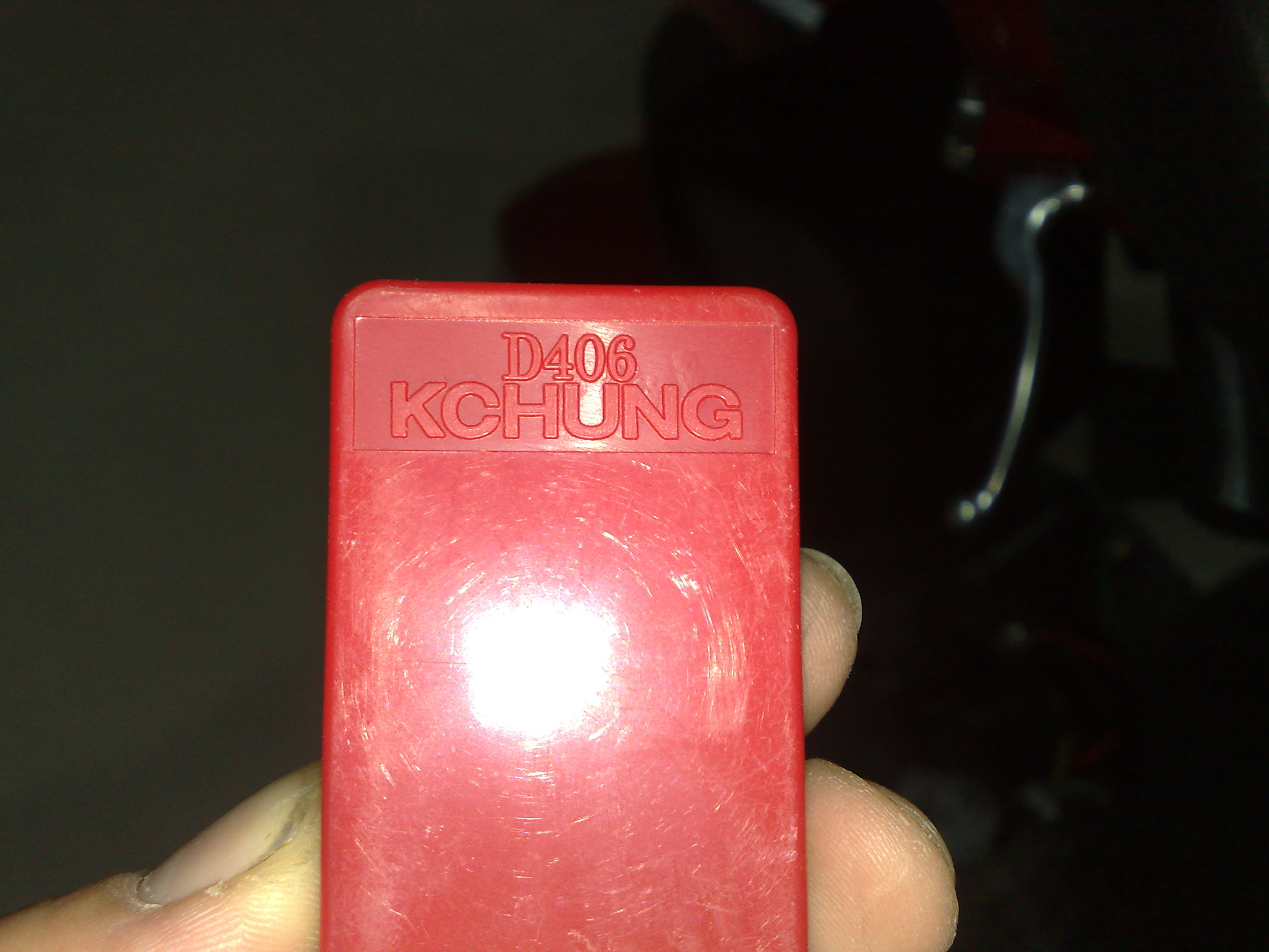

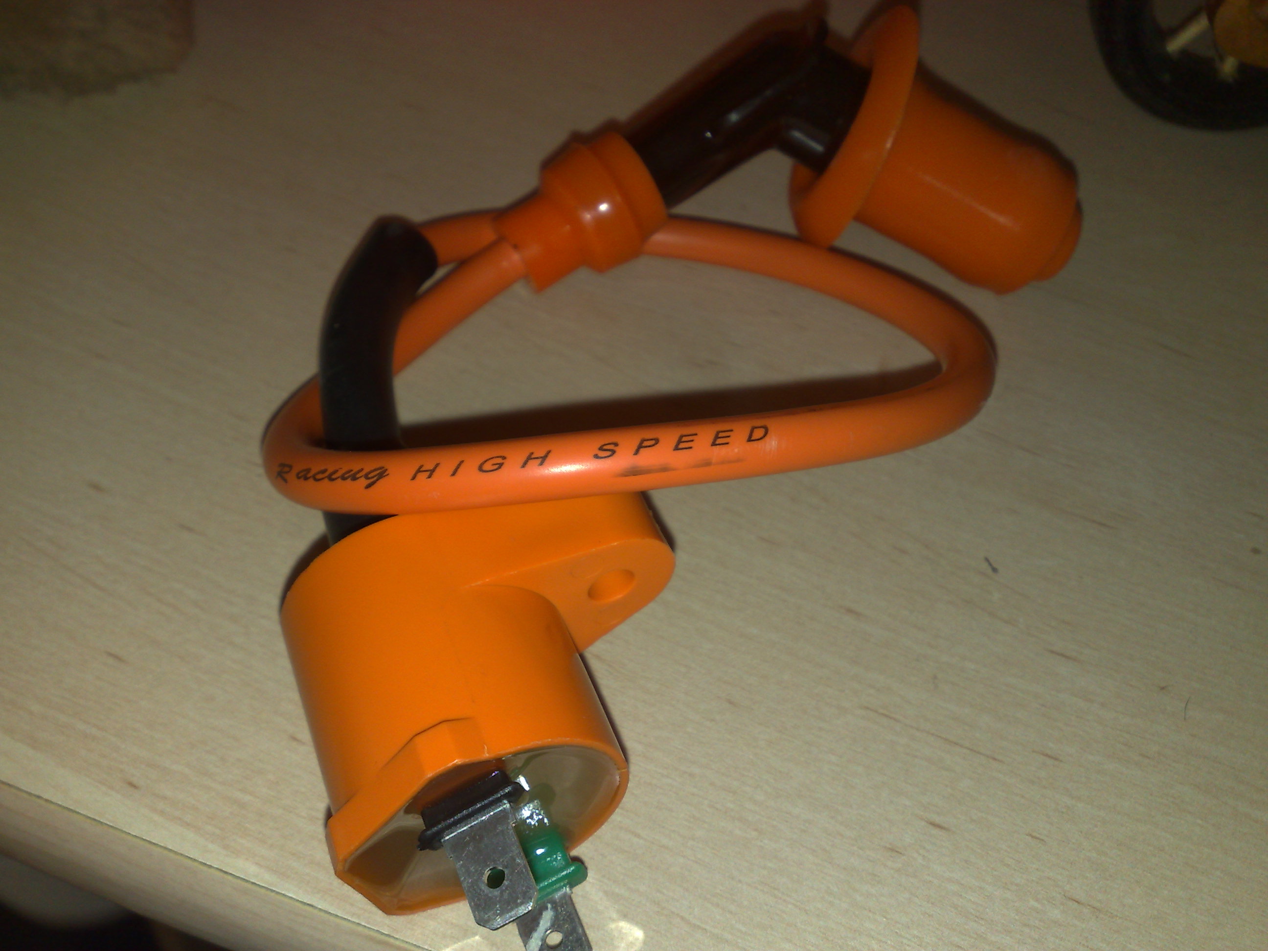

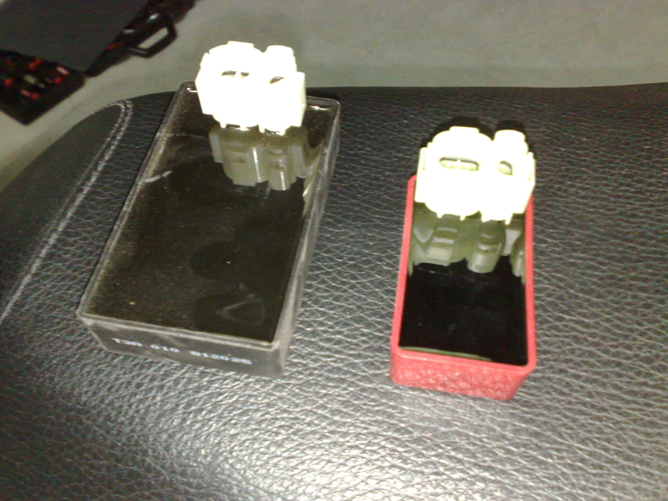

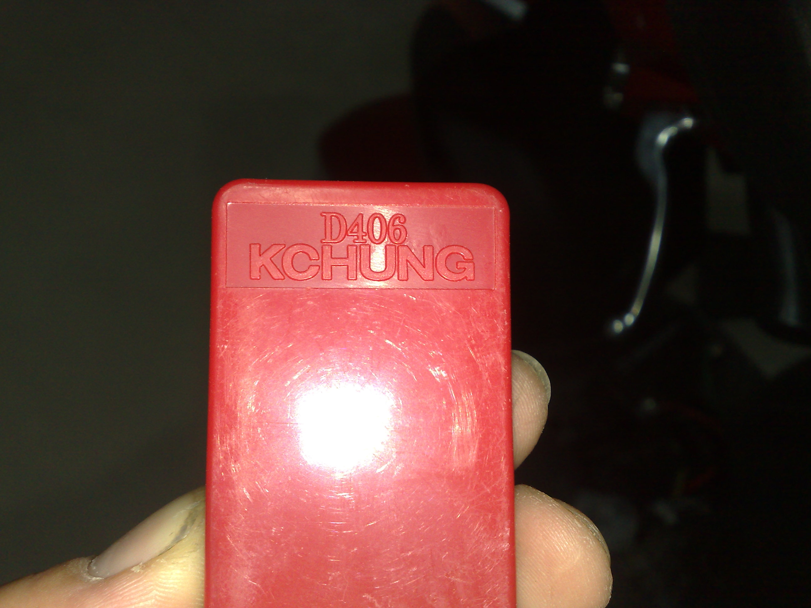

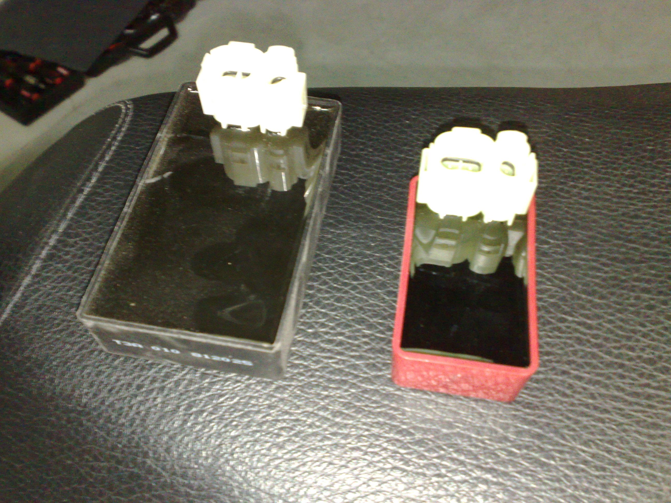

вот какая история, пришел мне сегодня коммутатор красненький, так вот, странный он какой то, меньше стокового, установил, мотор напрочь отказался с ним даже заводится, и еше в комплекте шел вот такой вот проводок, что даст его замена??? *DONT_KNOW* >:o Ничего не понимаю... заказывал через ебай, было написано что для 139qмб и все такое, но у меня не покатило... >:o
 Заголовок сообщения: Re: sym orbit 50cc 4t
СообщениеДобавлено: 29 Aug 2009, 15:16
Зарегистрирован: 25 Jul 2009, 11:15
Сообщений: 35
Откуда: Espana
Скутер: Sym Orbit 50
:-| забыл добавить фотки :-D :-D :-D
Комментарий к файлу: загадочный провод
29082009263.jpg [ 531.74 KiB | Просмотров: 8849 ]
Комментарий к файлу: сравнение коммутаторов
29082009260.jpg [ 961.63 KiB | Просмотров: 8850 ]
Комментарий к файлу: коммутатор
29082009261.jpg [ 500.64 KiB | Просмотров: 8849 ]
