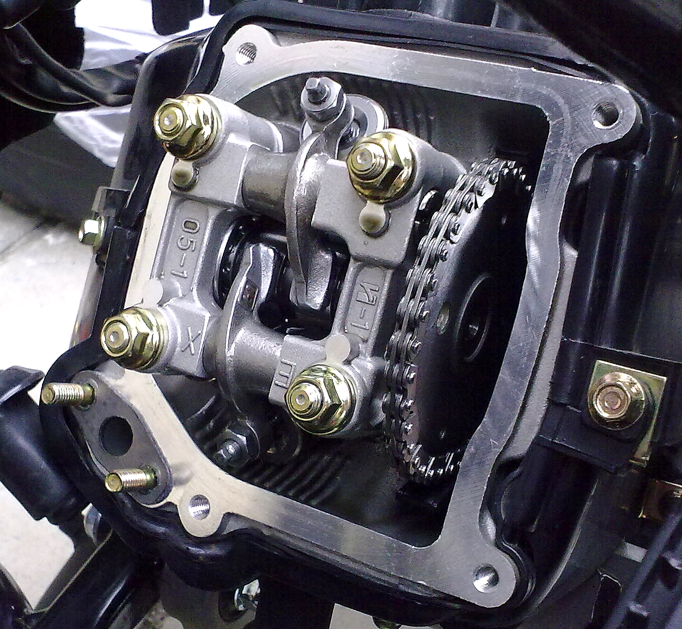

У меня стоят по 2 пружины, как и положено, ибо после 8000 об одна пружина может не успевать, странно что у вас иначе. А вообще при установке свыше 72 кубиков, головку не менять-это глупо. Не та форма камеры сгорания, нет нормальной продувки и наполнения из-за маленьких клапанов. Большая спепень сжатия, которая в нашем случае не повышает можность , а чаще наоборот. Вообщем хочеться 80-90 кубиков, -покупаем комплект с головой и не паримся!! Следим только за тем чтоб поршень не доставал до головки :)
Странно? Я задал этот вопрос Авелю от протюнил уже не один Орбит и говорил что у них у всех по одной пружине.
А где брал свой агрегат?
А голову мне расточат под 82 куба.
Более 82сс считаю нецелесообразно так как уже идет повышенный износ калена и всего остального....

Брал в скутермаге , дней 10 назад. Лазил регулировать клапана, потому и расмотрел. Обычная голова с 2 пружинами на клапан, да с системой винтиляции ( что далеко не у всех есть). На фото правда не видно, увы....
