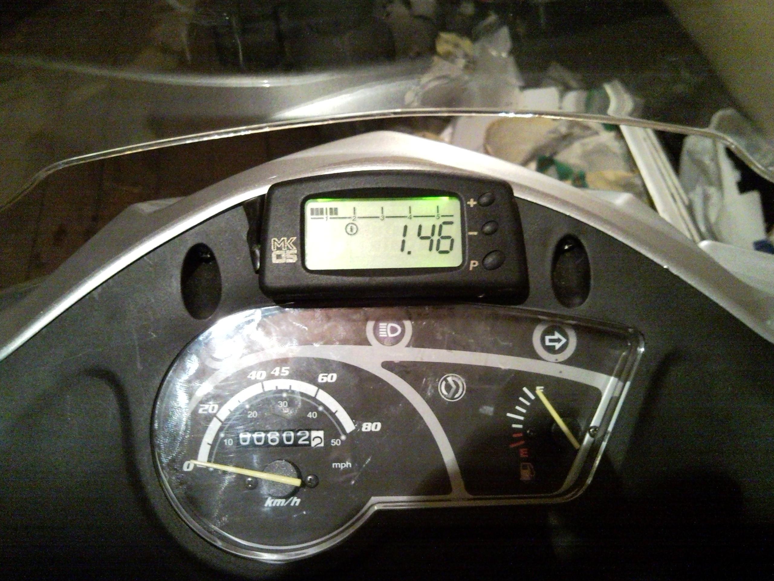

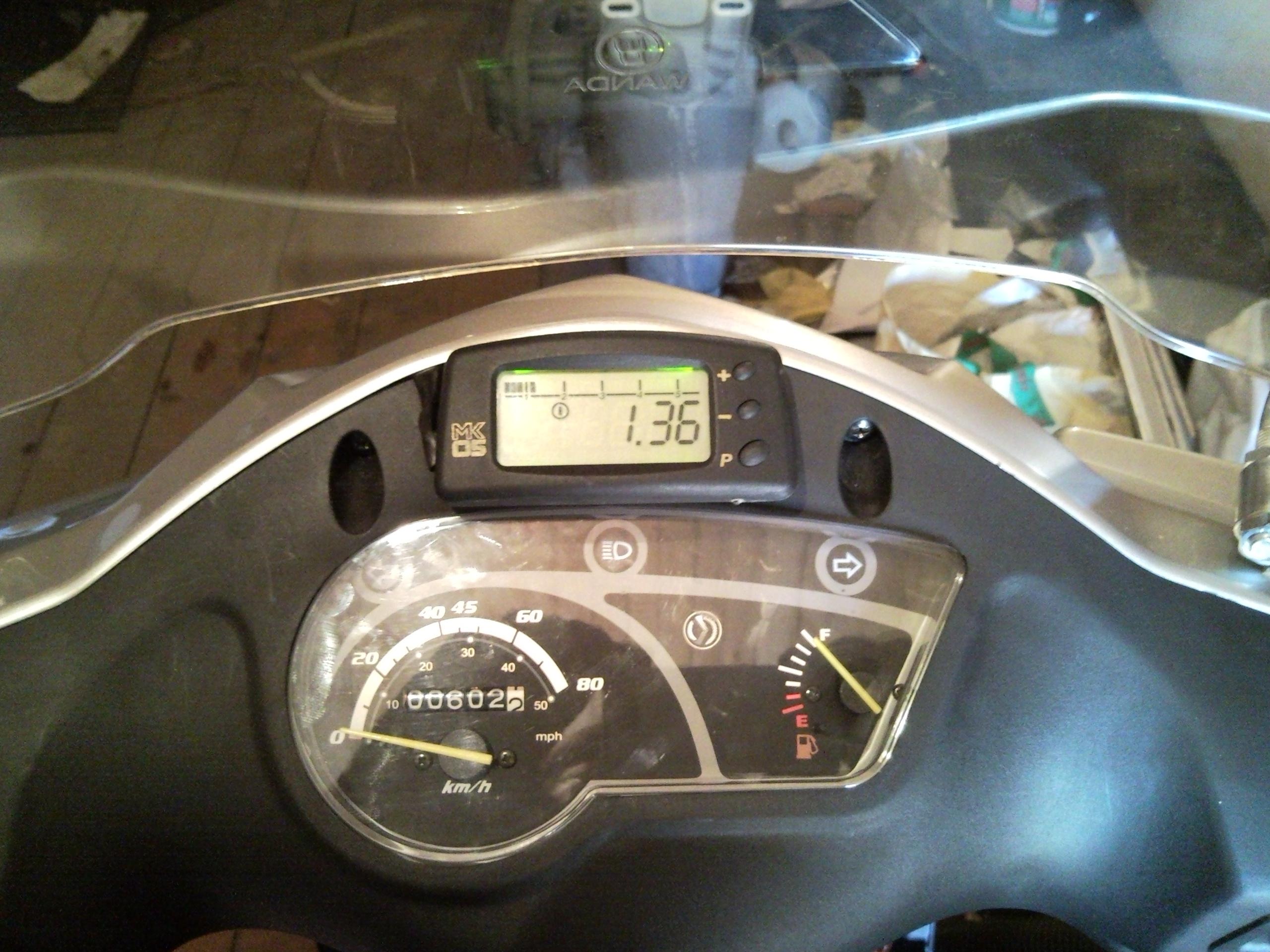

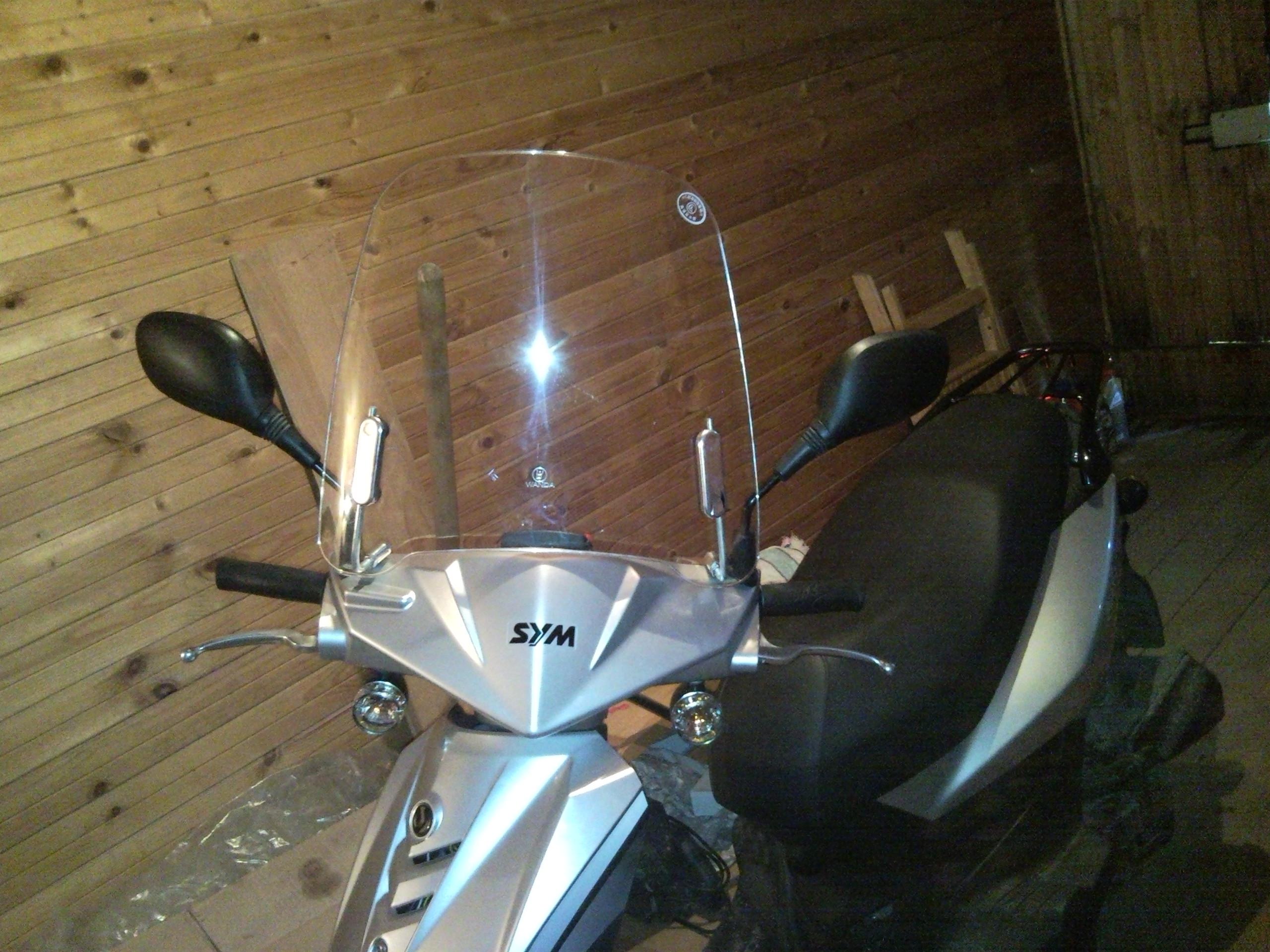

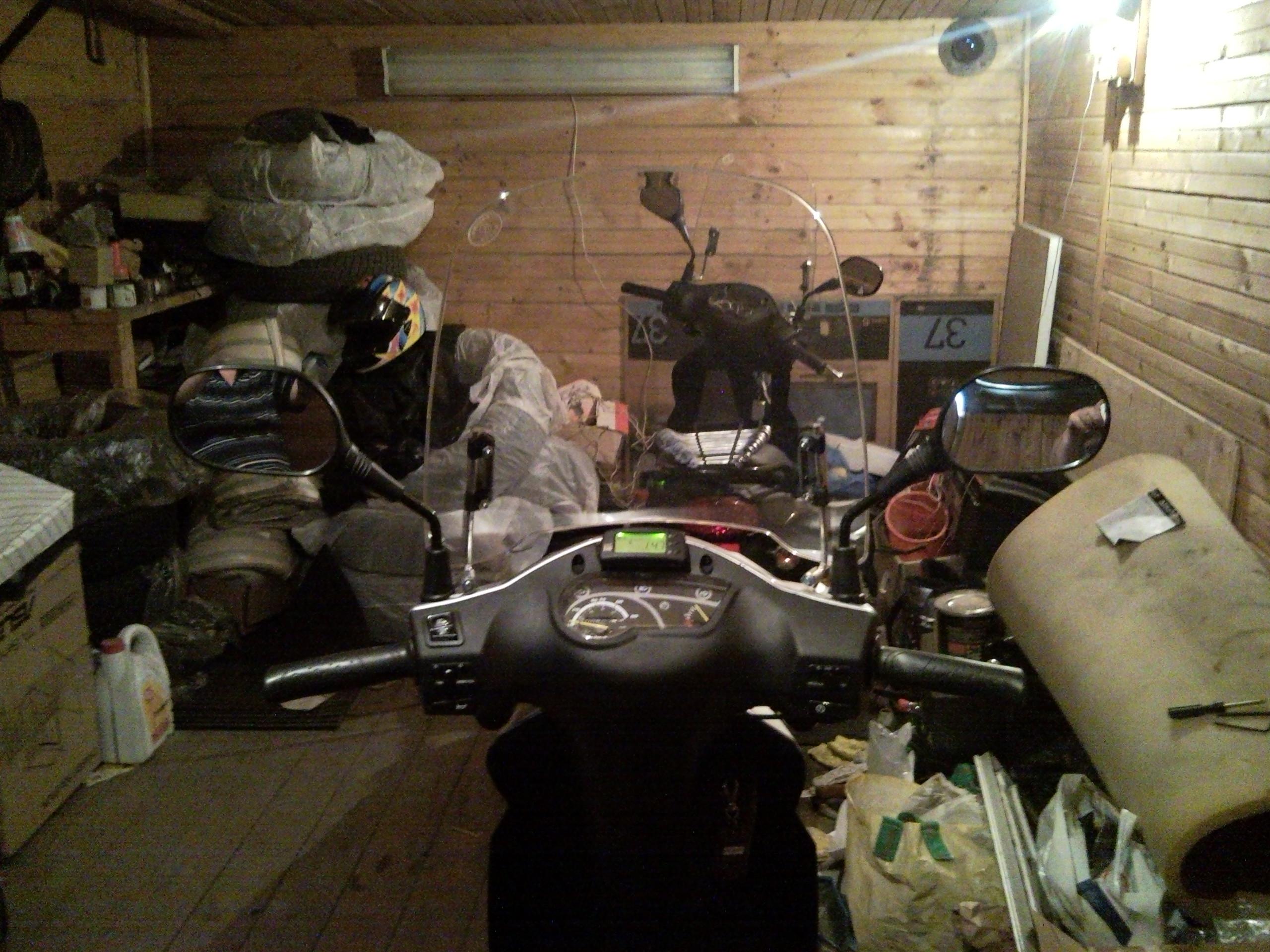

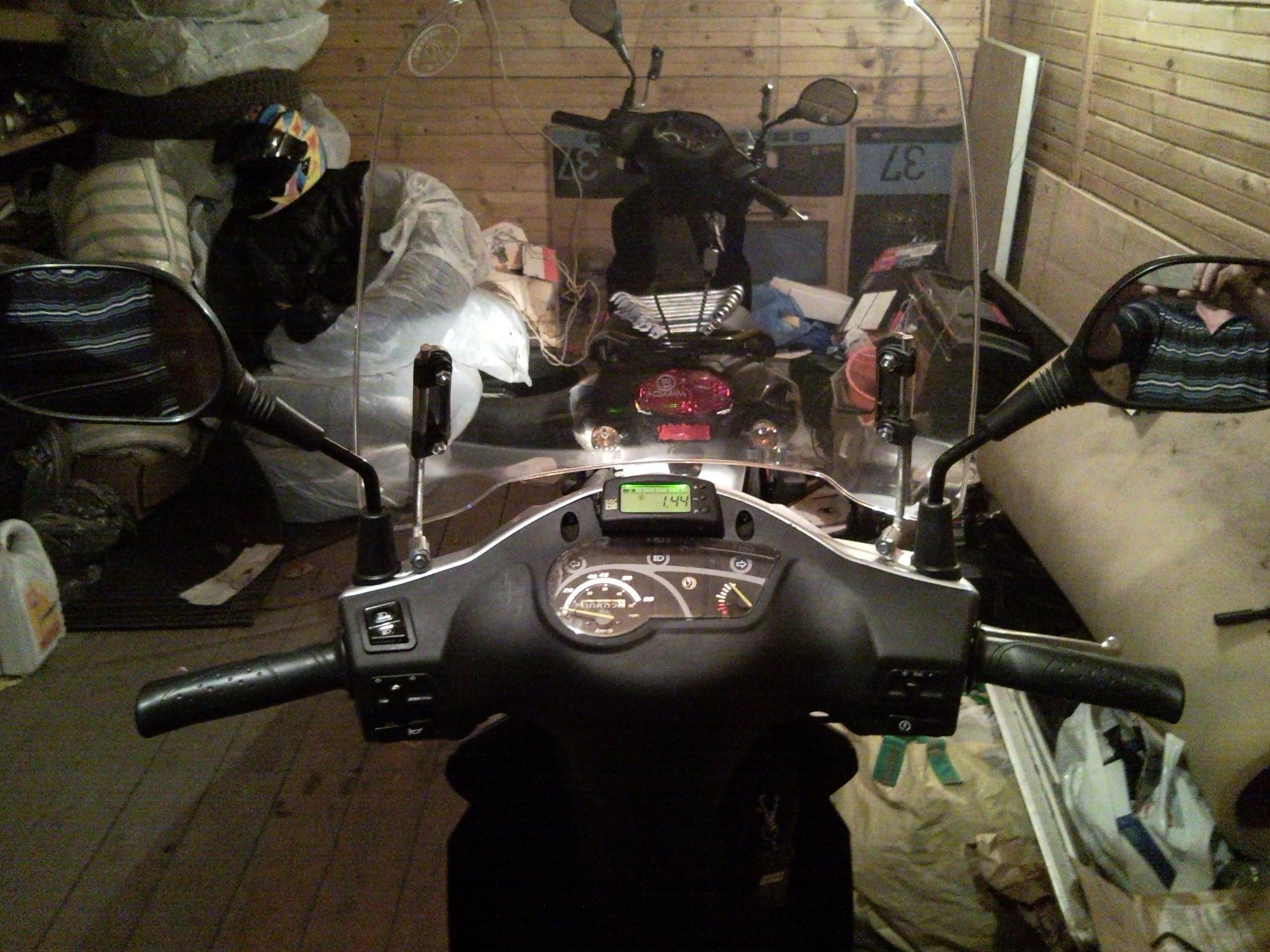

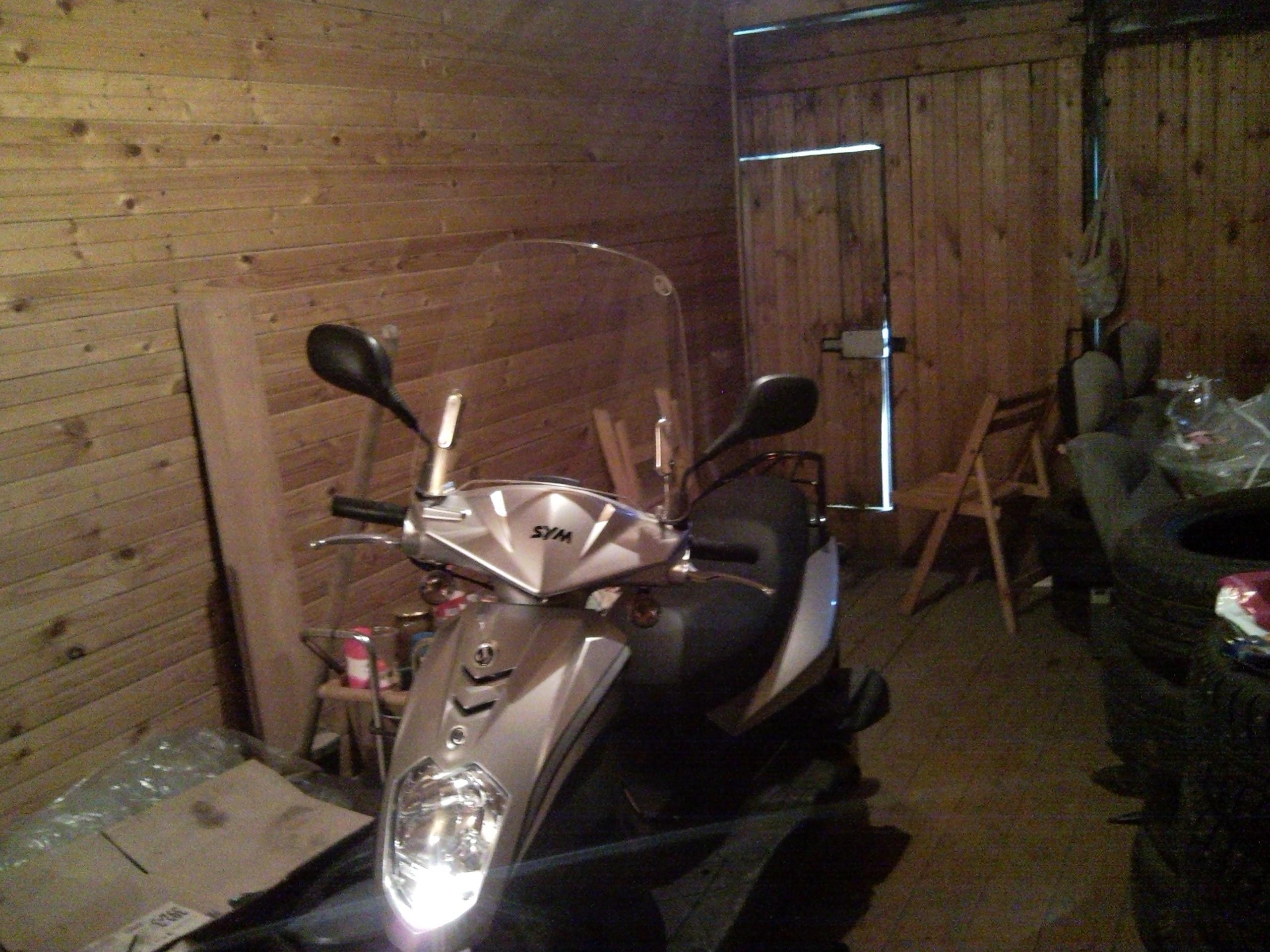

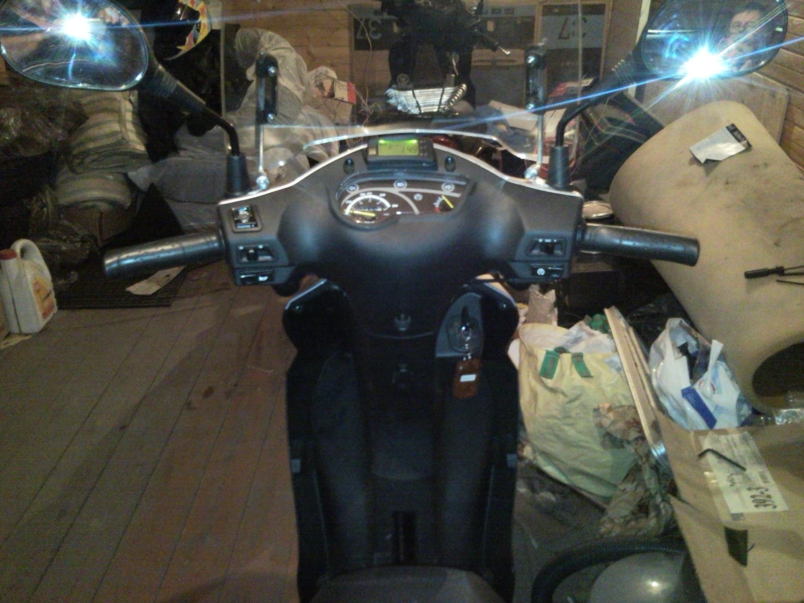

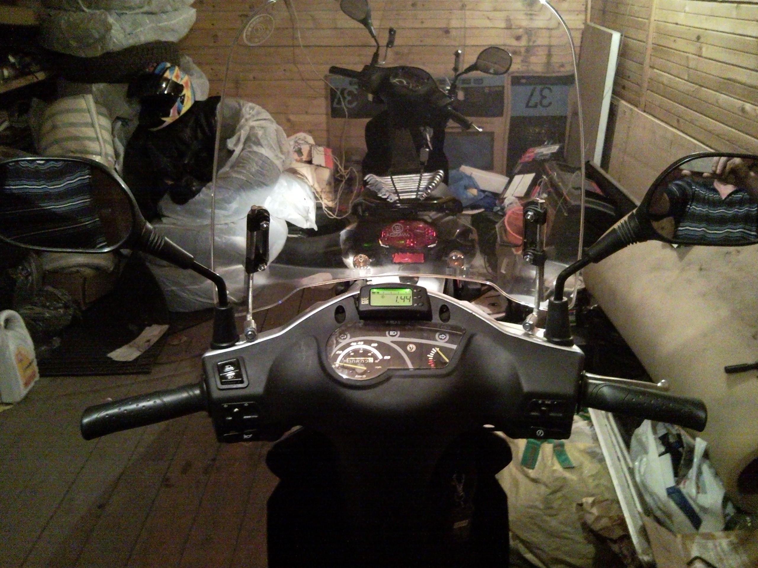

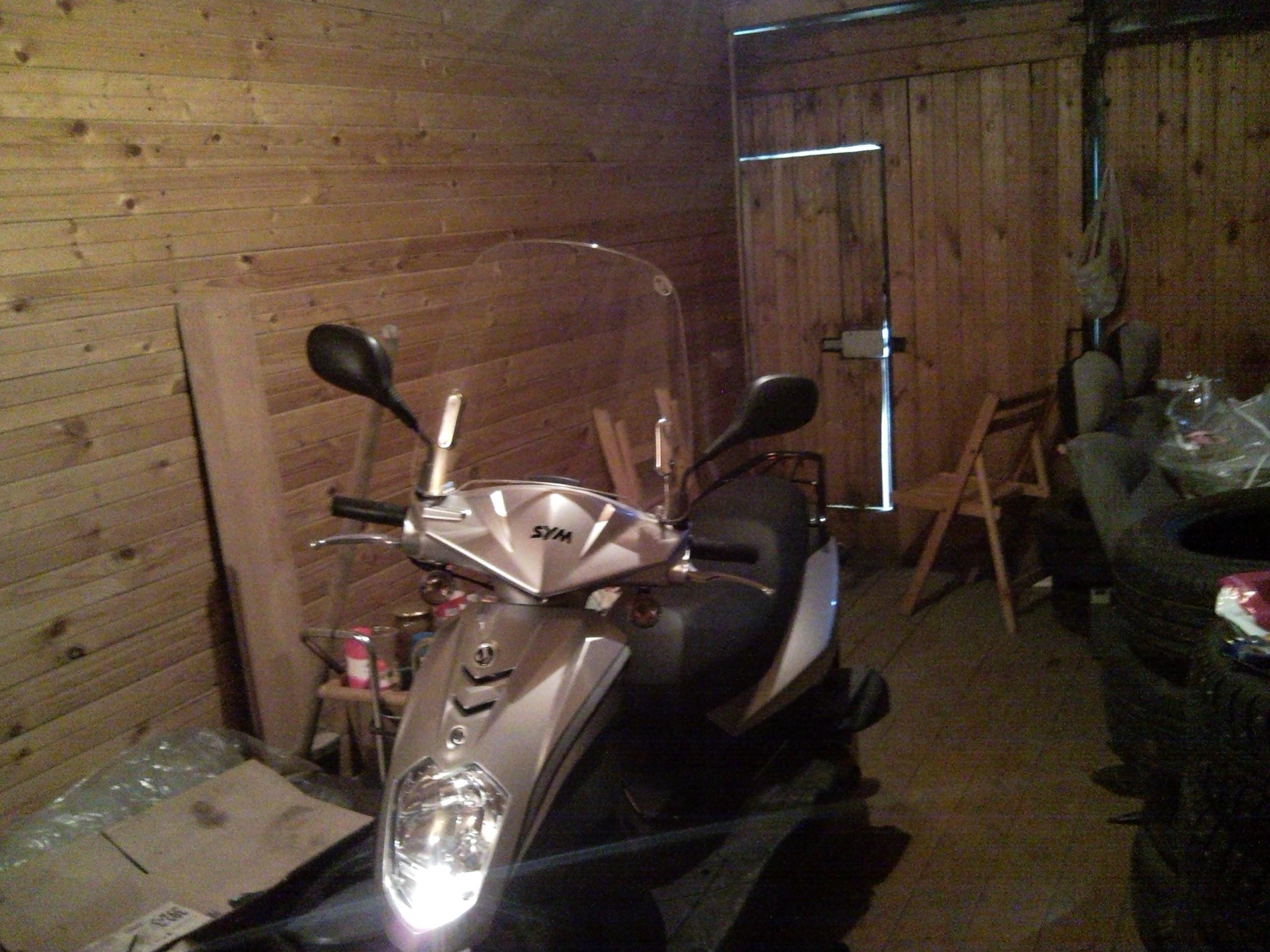

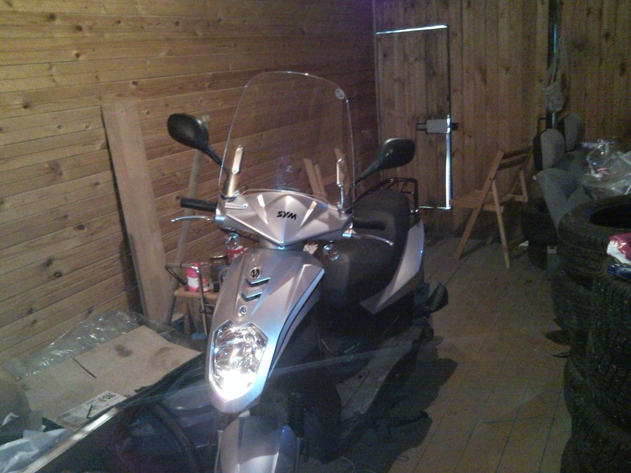

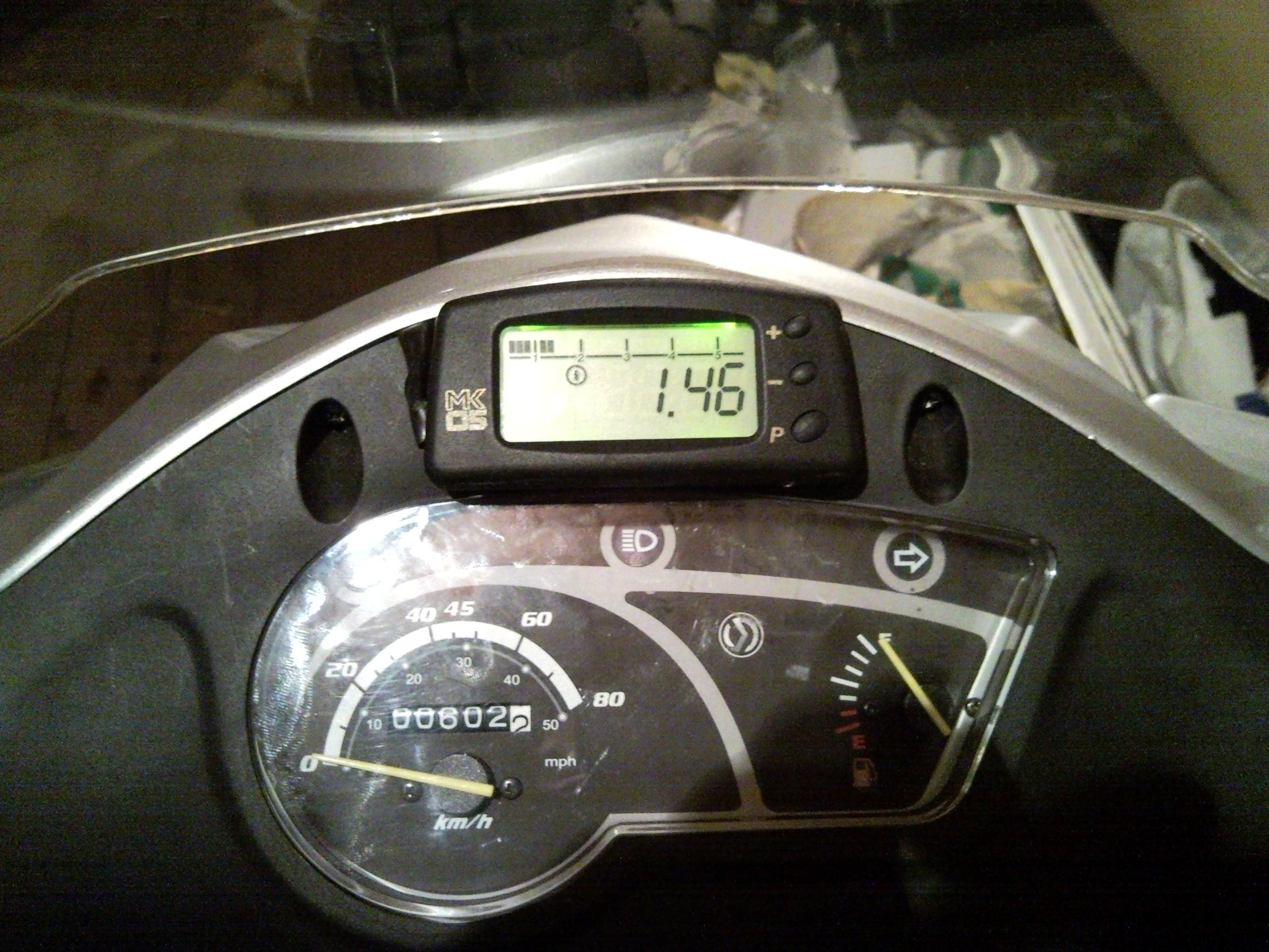

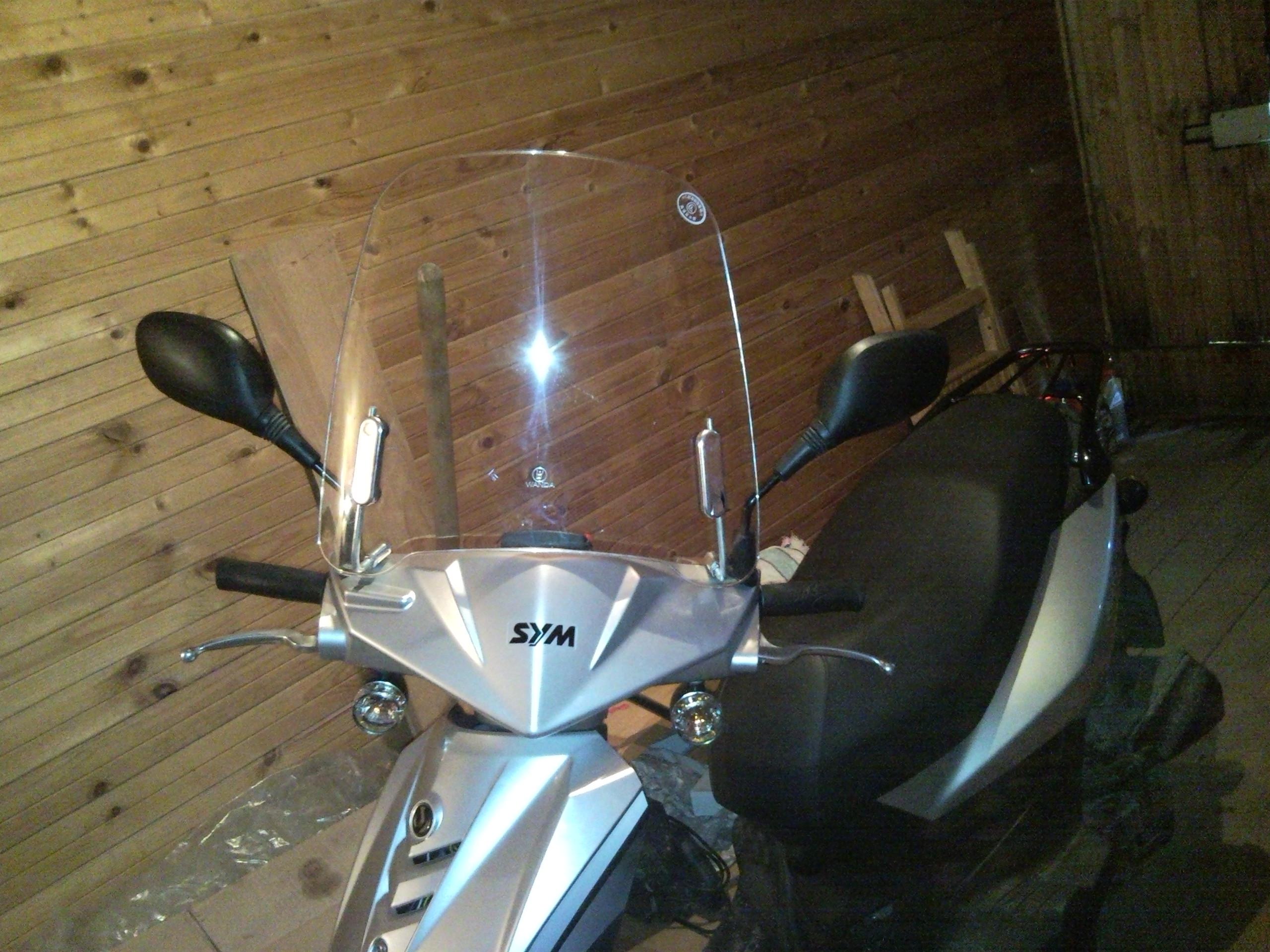

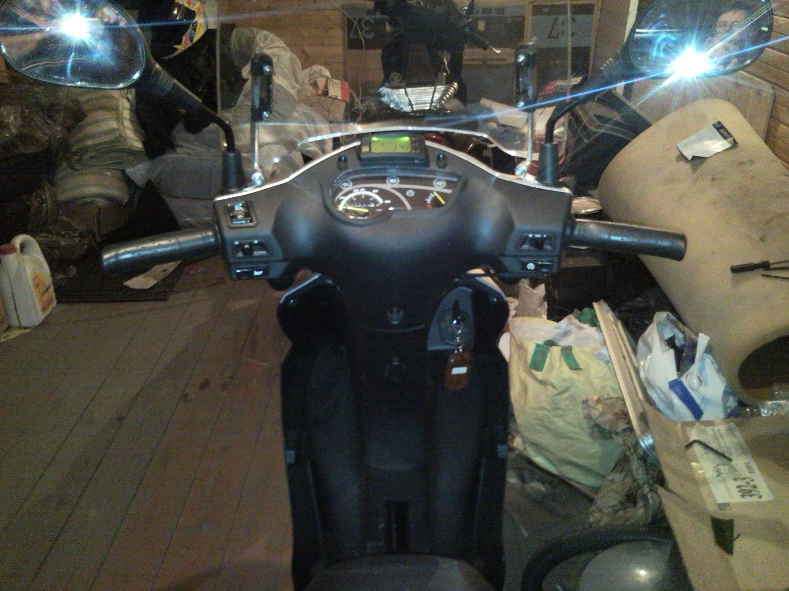

Сегодня поставил тахометр МК-05, колхозненько получилось ну да ладно. Работает и хорошо. Фотки прилагаю.
Ужасно не нравится мне приборка на Орбите. 21 век на дворе могли бы и посимпотичнее поставить. Как чтото найду подходящее обязательно сразу переделаю.
5.jpg [ 531.6 KiB | Просмотров: 3688 ]
4.jpg [ 528.57 KiB | Просмотров: 3688 ]
3.jpg [ 563.18 KiB | Просмотров: 3688 ]
2.jpg [ 584.32 KiB | Просмотров: 3688 ]
1.jpg [ 490.36 KiB | Просмотров: 3688 ]

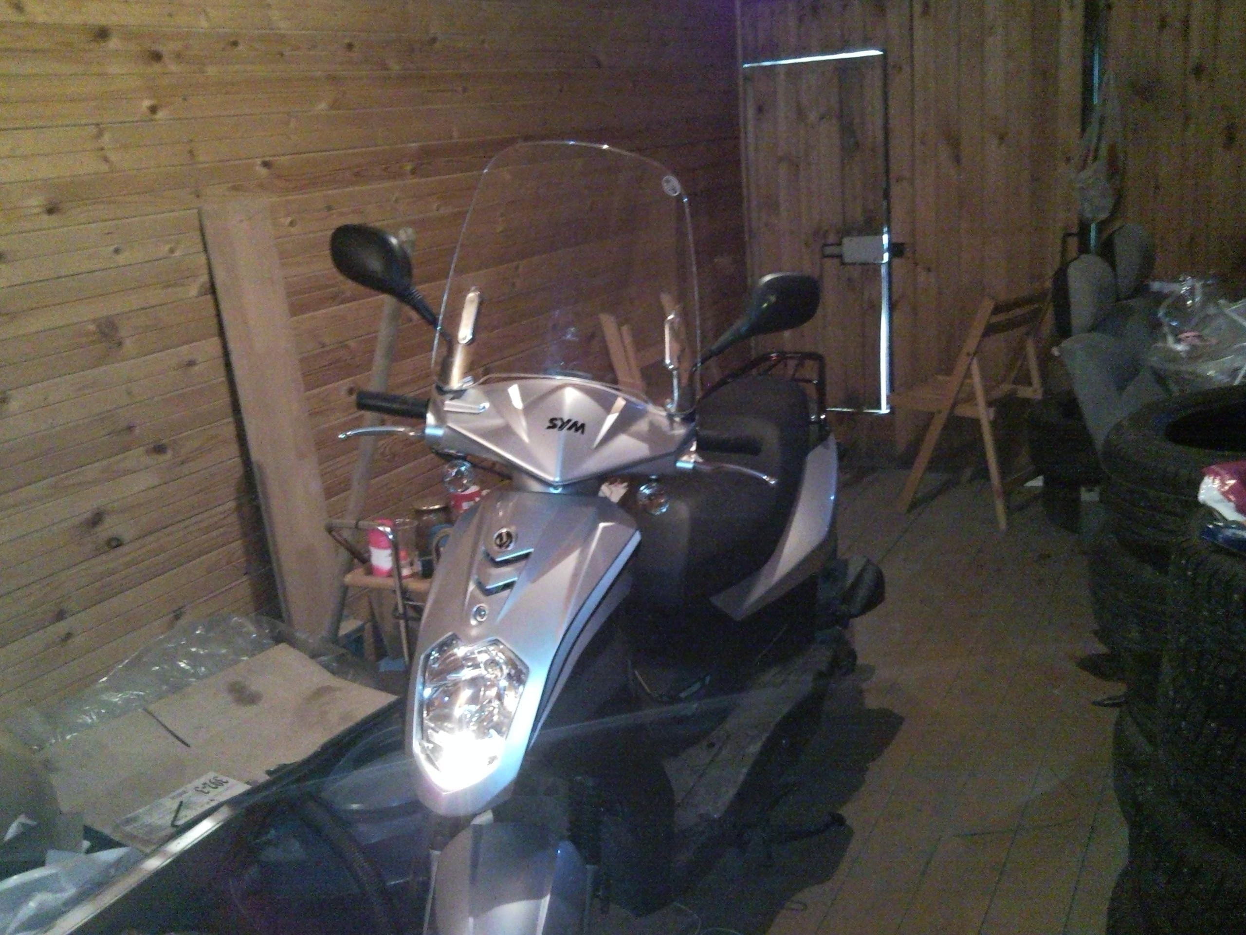

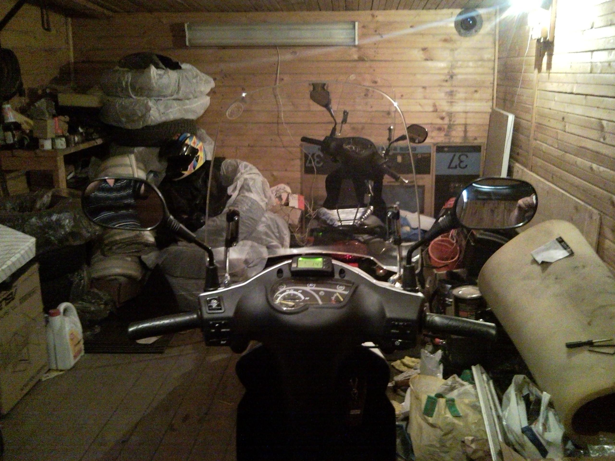

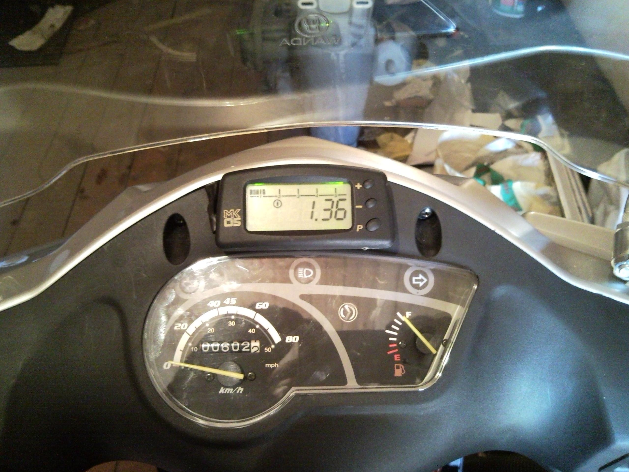

Еще чуть фото.
8.jpg [ 567.27 KiB | Просмотров: 3688 ]
7.jpg [ 532.14 KiB | Просмотров: 3688 ]
6.jpg [ 565.65 KiB | Просмотров: 3688 ]

Oldnaf
Зачётно получилось с тахометром. Сам думал на тоже место влепить. Подскажи как и чем именно крепил сей девайс? Ещё интересует сколько выставлял целиндров? Ато в разных источниках пошут по разному. В одних 2 цилиндра надо выставить , другие говорят что надо V8 поставить.
P.S. Стекло смотрится хорошо но я бы немного приспустил чтоб меж ним и торпедой не было просвета.
А где брал?
Не важно как часто ты падаешь важно как часто ты поднимаешься!
 Заголовок сообщения: Re: sym orbit 50cc 4t
СообщениеДобавлено: 30 Май 2010, 21:36
Сообщений: 1777
Откуда: Чувашия
Всё очень просто:
Если подключаешь к датчику зажигания, то выставляешь 2 цилиндра.
А если к переменке с генератора, то 8 цилиндров.
СообщениеДобавлено: 30 Май 2010, 22:00
Зарегистрирован: 13 Nov 2009, 19:49
Сообщений: 84
Скутер: Sym Orbit 50
Подключал, к CDI к желтозеленому проводу, выставлял 2 цилиндра, крепил просто на 2х стороннем скотче, стекло ниже опускать тогда оно начинает терется о пластик (на скорости), покупал в Скутермаге 500 ре. Г-образные кронштейны подгинал, угол делал поострее, а то стекло просто торчком вверх стоит, подогнув оно стало немного под наклоном, посимпотичнее смотрится.

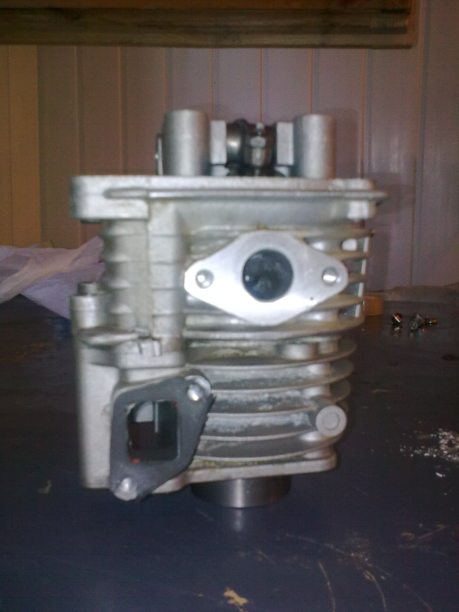

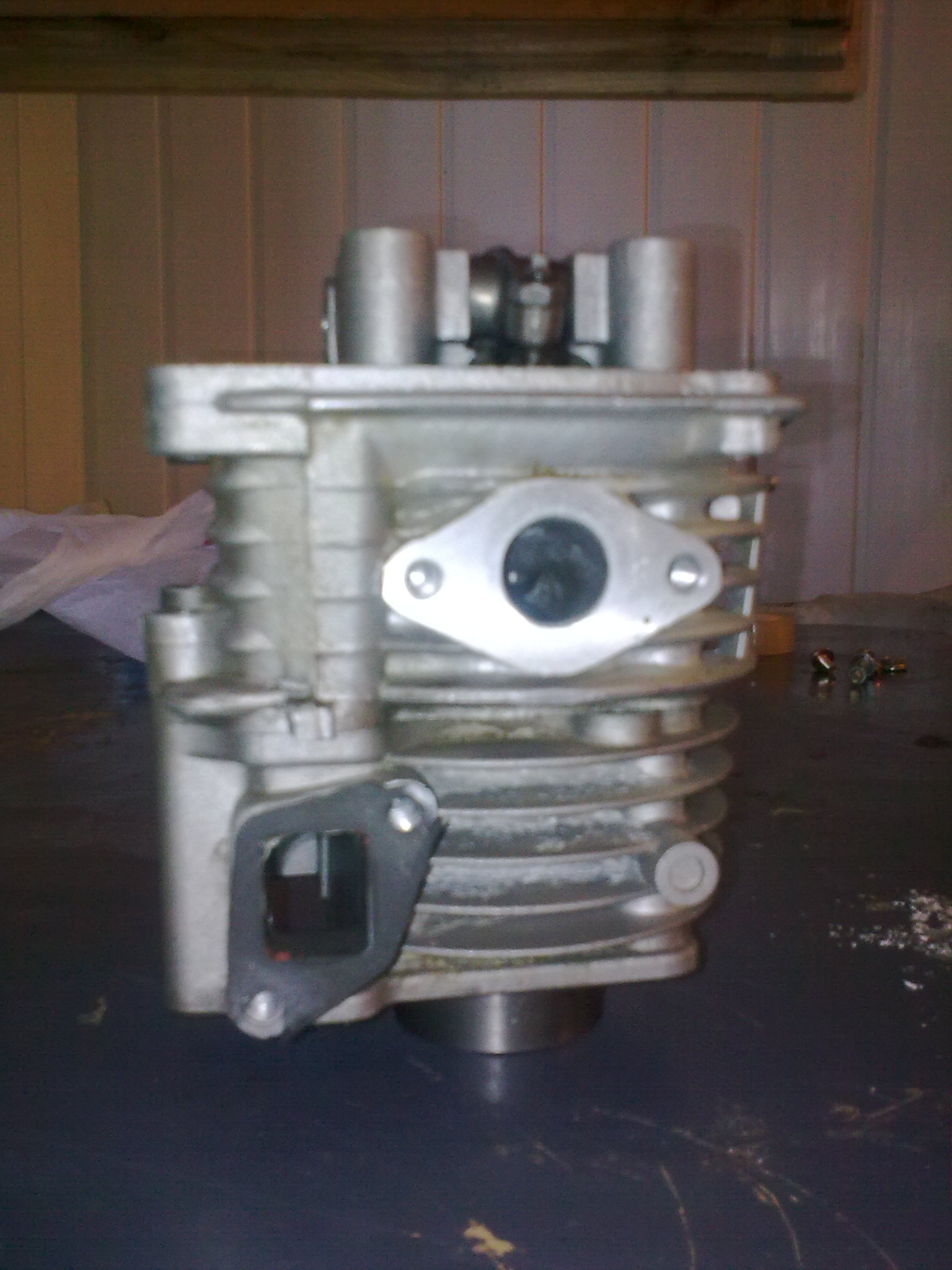

Oldnaf писал(а):
Может Вы знаете, уважаемые Орбитоводы, какой натяжитель цепи у нас стоит, круглый или квадратный? может кто разбирал движок или видел, подскажите ПЛЗ.
Кожух охлаждения разбирал и сам натяжитель снимал. Он квадратный. Да ты и сам сможешь в этом убедиться. Нужно всего лишь снять унитаз и посмотреть на кожух охлаждения он повторяет очертания натяжителя и находится под карбом со стороны варика и воздухана.

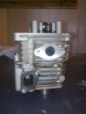

Это родная ЦПГ от орбита. Проём как раз под натяжитель хорошо видно.
0214.jpg [ 367.94 KiB | Просмотров: 3896 ]
