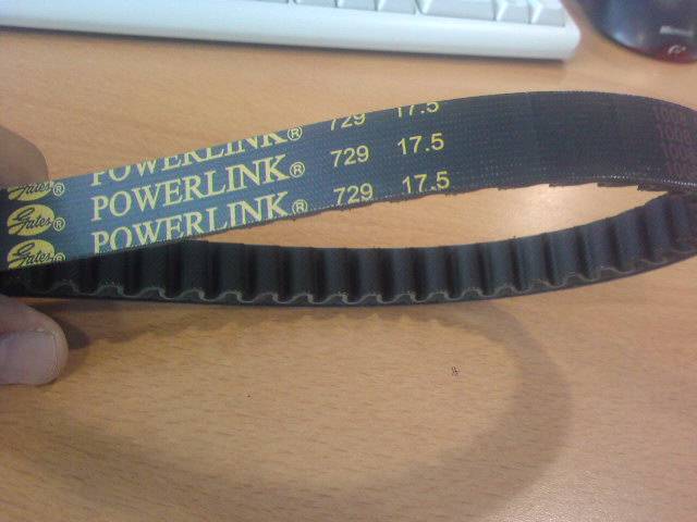

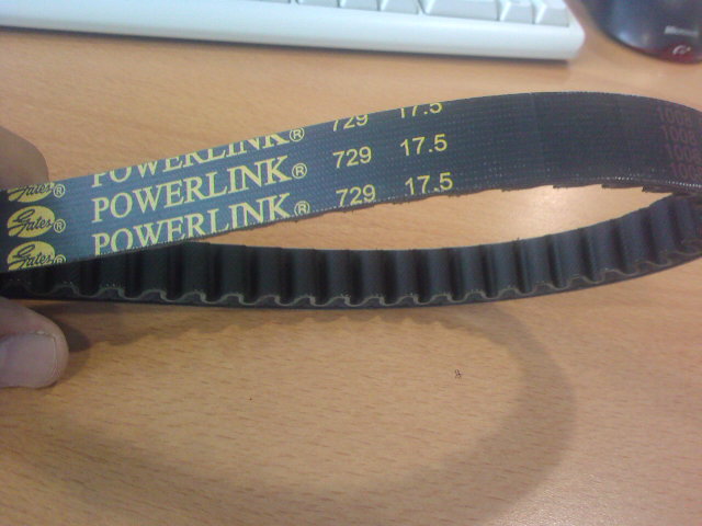

Ремень вариатора на Sym Orbit 50 POWERLINK 729*17.5
800 рублей. :002

Замена ремня!!!
До этого никогда ремонтом не занимался. Посмотрел ролики на Youtube и решил поменять сам. Замена ремня за 3 часа )))! Но поменял и САМ!!!
Там есть ГАЙКА каторую просто так не отвернешь, нужен специльный ключ как в (шиномонтаже пистолет) Но я все же открутил ЕЁ )) Уже думал все, буксировать на сервис и тут ХОП открутилась (счастья полные штаны)
Потом сглупил, снял ножку для завода - ЗРЯ. Пружина слетела, задолбался её обратно ставить, да еще чтоб там все совпало ))))) И вообще еЁ не нужно было снимать ))))))))))
Когда завел и поехал, получил массу положительных эмоций!! просто кайф!!

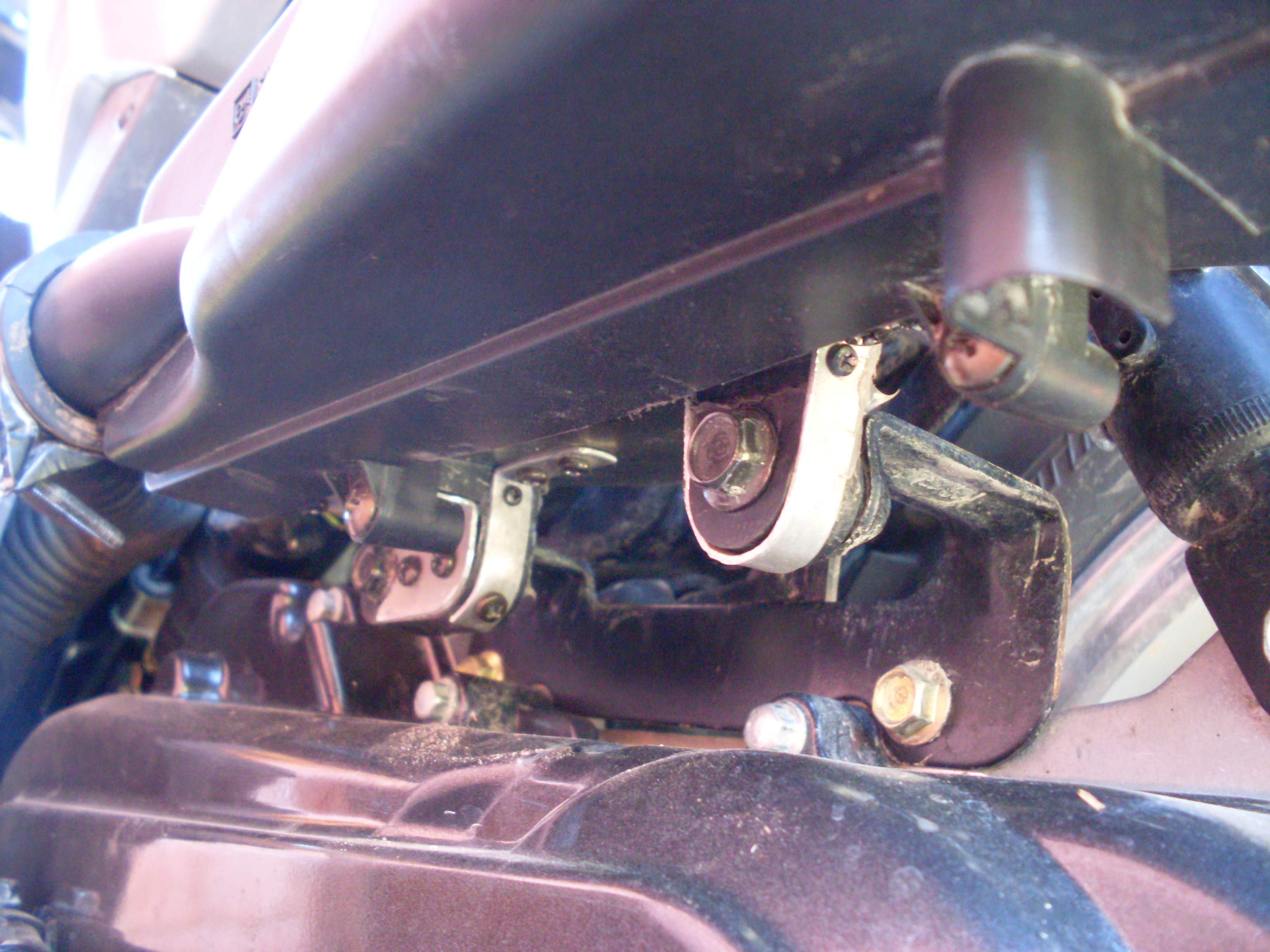

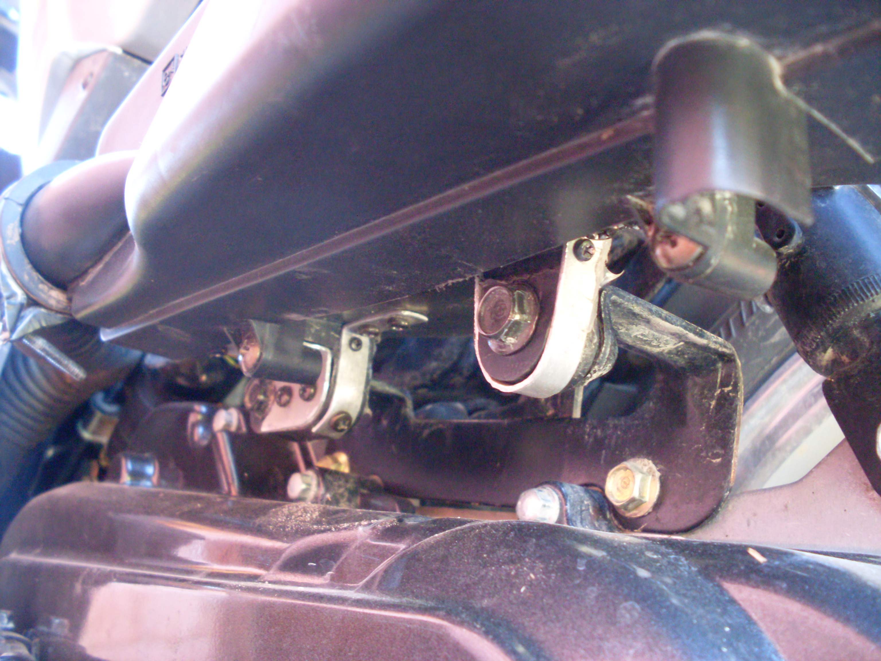

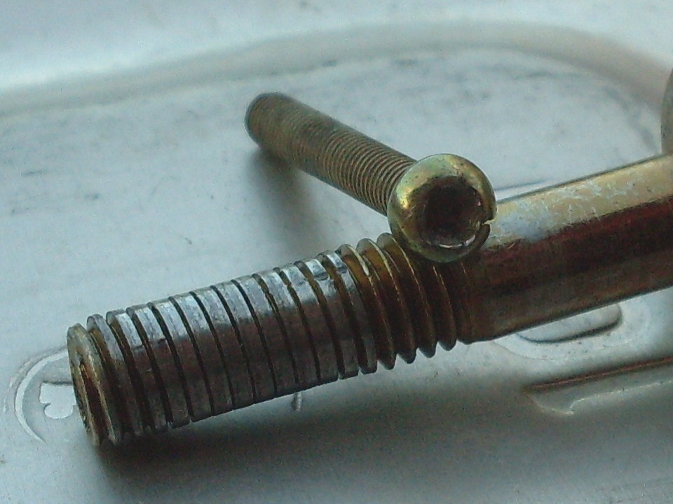

Всем привет! Небольшой отчёт об эксплуатации скутера с 880 до 1600 км. Ездил мало, т.к. летом было много работы плюс на даче строил баню. Но обращать на себя внимание он заставил.
1. Короб воздушного фильтра.
Как–то ехал по кочкам и услышал, как что-то колотиться в районе заднего колеса. Гляжу – короб воздушного фильтра отломился, т.е. уши крепления на месте, а всё остальное висит только на воздушных патрубках. Причина скорей всего заключалась в том, что кто-то из моих "пассажиров" использовал его в качестве подножки. Для интереса посмотрел в Интернете стоимость – я не бедствую, но 2440 за пластмасску 10 на 20 см. – это, на мой взгляд, жирно. Отремонтировал с помощью 3-х кусочков алюминия, маленьких саморезов и силиконового герметика. Получилось крепче, чем было. В следующий раз сломается сам корпус фильтра, но крепления гарантированно выдержат.
2. Рулевая колонка.
С самого начала эксплуатации обратил внимание, что на кочках стучит рулевое. Как-то поставил на подножку, подёргал вилку – рулевая колонка заметно люфтила. Очень не радовала перспектива разбирать скутер, но так я ездить не могу по идеологическим соображениям. Да и кое-что надо было посмотреть или исправить (см. ниже). Снял пластмассу, колесо и др. Ключа для того, чтобы отвинтить контргайку и верхнюю гайку, у меня не нашлось (контргайка где-то на 32, прижимающая гайка сильно большая, у меня в инструменте от трактора такого не нашлось. Выточил из оставшегося в наследство ключа от усопшего в 1992 году мотоцикла ИЖ Юпитер 5 с коляской. Контргайка поддалась с трудом, чего не скажешь о прижимающей верхний подшипник гайке – окрутилась вообще без усилия. Слабая затяжка и была причиной люфта. Но для профилактики решил вынуть внутренности, чтобы оценить состояние узла – смазки чуть, шариковатость шариков хреновая (привет из Китая). Промыл, обильно смазал, затянул по науке. Руль стал крутиться плавно, без люфта.
3. Передние амортизаторы.
Как-то просматривал форум и увидел пост, где говорилось о неэффективности передних амортизаторов. Подтверждаю. Я после дальнобоя из Екатеринбурга домой неделю толком писать не мог. Решил промыть и залить масло погуще. Поскольку у китайцев резьбового герметика, в отличие от смазки, завались, пробки снизу перьев под шестигранник на 8 выкрутил трудом. Слил штатное масло. Я не знаю, каким должно быть масло для амортизаторов, но эта грязно-малиновая, чересчур жидкая, жидкость доверия как-то не вызвала. Кроме того, её было мало, значительно меньше тех 100 мл., которые обычно рекомендуют. Мало того, когда я вылит это «масло» в костёр (дело было на даче), оно потушило огонь. Внутри перьев было довольно много грязи. Залил трансмиссионку 75-90 полусинтетику. Заранее предвижу возмущение по поводу применённого масла, но конструкция амортизатора – шток, поршенёк, четыре дырки. Я более чем уверен, что ничего плохого не будет. Результат – у меня появились амортизаторы спереди. Как-то проморгал лежачего полицейского на полном ходу: сильно дало по рукам, чуть не улетел на встречку. После замены масла специально проехался по этому месту – упругий и довольно мягкий толчок без потери курсовой устойчивости. Кстати, рекомендую почаще заглядывать под гофры – там скапливается вода и ржавеют стопорные кольца.
4. Стартер.
В процессе владения скутером заметил, что стартер, вернее бендикс, не всегда цепляет с первого раза. Поскольку скутер был разобран, решил заодно посмотреть, в чем дело. Для этого нужно снять крышку вариатора. Гофра воздуховода вариатора слетела почти сама, т.к. хомут был не затянут – у затяжного болта сорваны шлицы (см. фото). Причина нечеткой работы стартера, на мой взгляд, носит конструкционный характер – профиль зубцов на ведущей (стартер) и ведомой (коленвал) шестернях такой, что часто удар лоб в лоб неизбежен. Смазал по человечески и собрал – заморачиваться не имеет смысла.

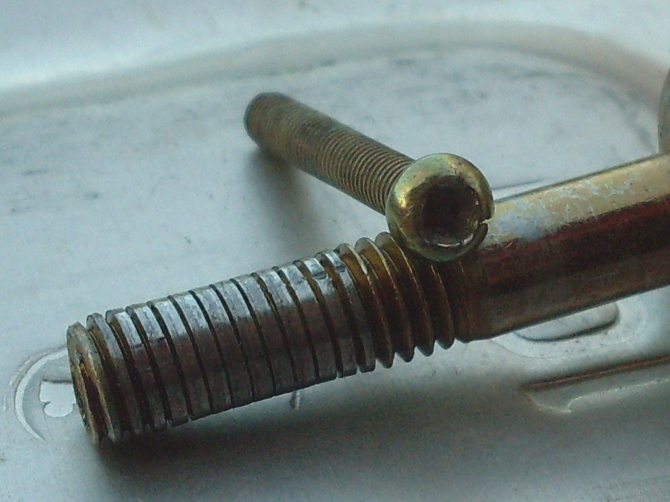

5. Регулировка карбюратора.
С самого начала эксплуатации выхлоп был очень уж насыщенный, что является признаком переобогащенной смеси. Выкрутил свечу – так и есть - чёрная. Скачал инструкцию по регулировке. Там сказано, что надо завернуть винт качества до упора и отвернуть на 1,25-1,5 оборота и потом подгонять. Так вот, я завернул винт качества на 3 оборота. После регулировки практически ничего не изменилось, разве что стабильнее работает на холостых, ну и выхлоп стал чище.
6. Китайская сборка.
Когда я 1 мая 2010 отъехал от магазина, где купил скутер, метров на 100, вышло солнце, и я обратил внимание, что на внутренней стороне стекла приборной панели находится дактилоскопический привет китайского брата по разуму (проще – жирный отпечаток пальца). Это дало повод усомниться в качестве сборки на континенте. Кроме описанного выше – повсеместно сорванная резьба крепежа. Для примера на фото – болт крепления правого пера к траверсе рулевой колонки. Резьбы в дырке под основание левого зеркала не было в принципе, оно было посажено на термоклей. Отсюда вывод – комплектующие из Тайваня в общем хорошие, но сборка на континенте так себе.

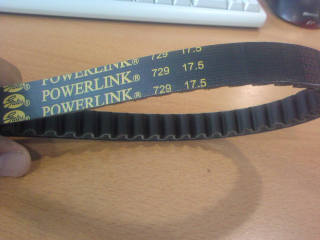

в http://www.scootermag.ru (сервис) замена ремня стоит 700руб. Позвони им, у них есть выездной ремонт, сколько стоит ХЗ!
Ссылка по установке http://www.dyrchik.ru/staty_gruzi.html ВНИМАТЕЛЬНО!!! ТАМ ЕСТЬ ВСЕ!!!!
С этим ремнем по спидометру едет 77км/ч !!! Кто не верит могу на спор !)))

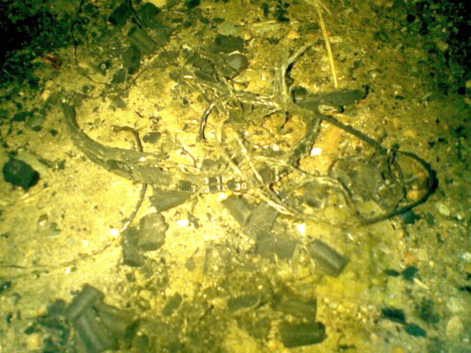

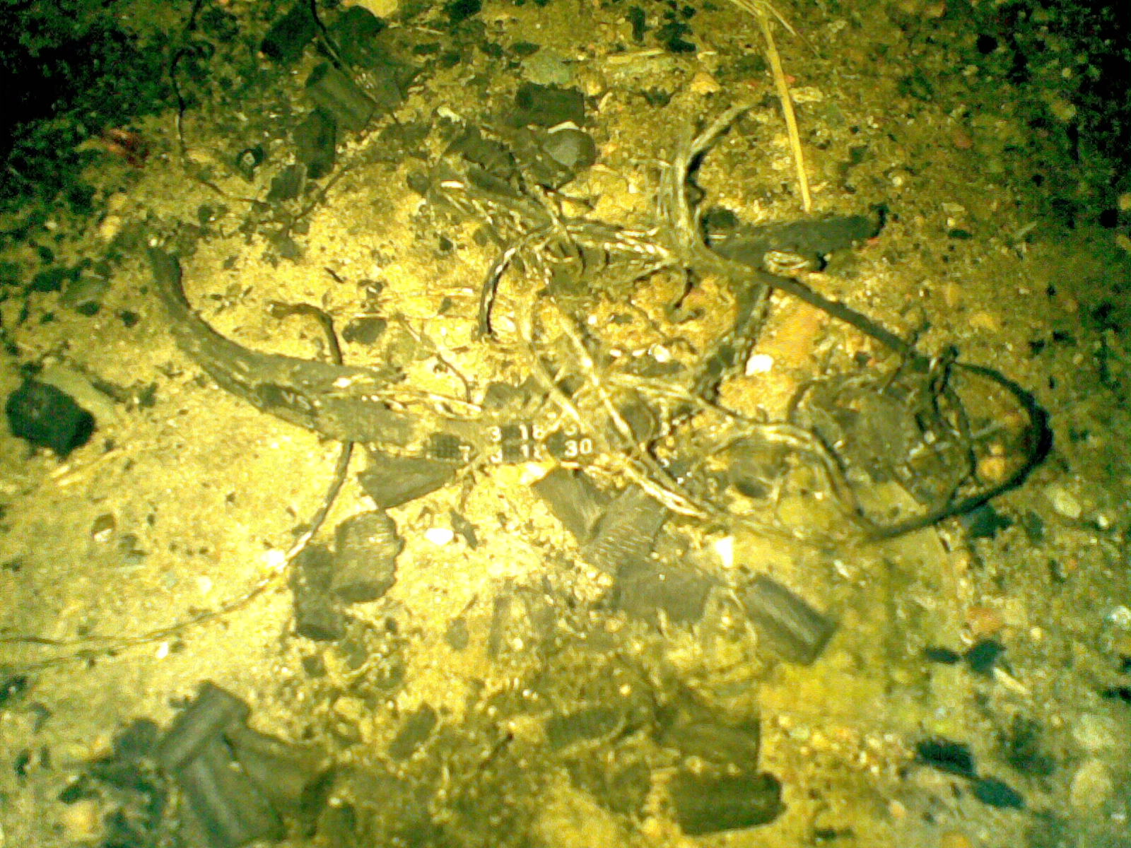

Sob@ka199
уже купил малосси сегодня. снял крышку, ожидая увидеть там порванный ремень. вместо него оттуда высыпалось некоторое количество черных ошметков. самый большой целый кусок длиной сантиметров 20 максимум.
кароче понял я, что руки не оттуда. самое простое наверно газель нанимать и везти в тот же скутер мир.. обидно
