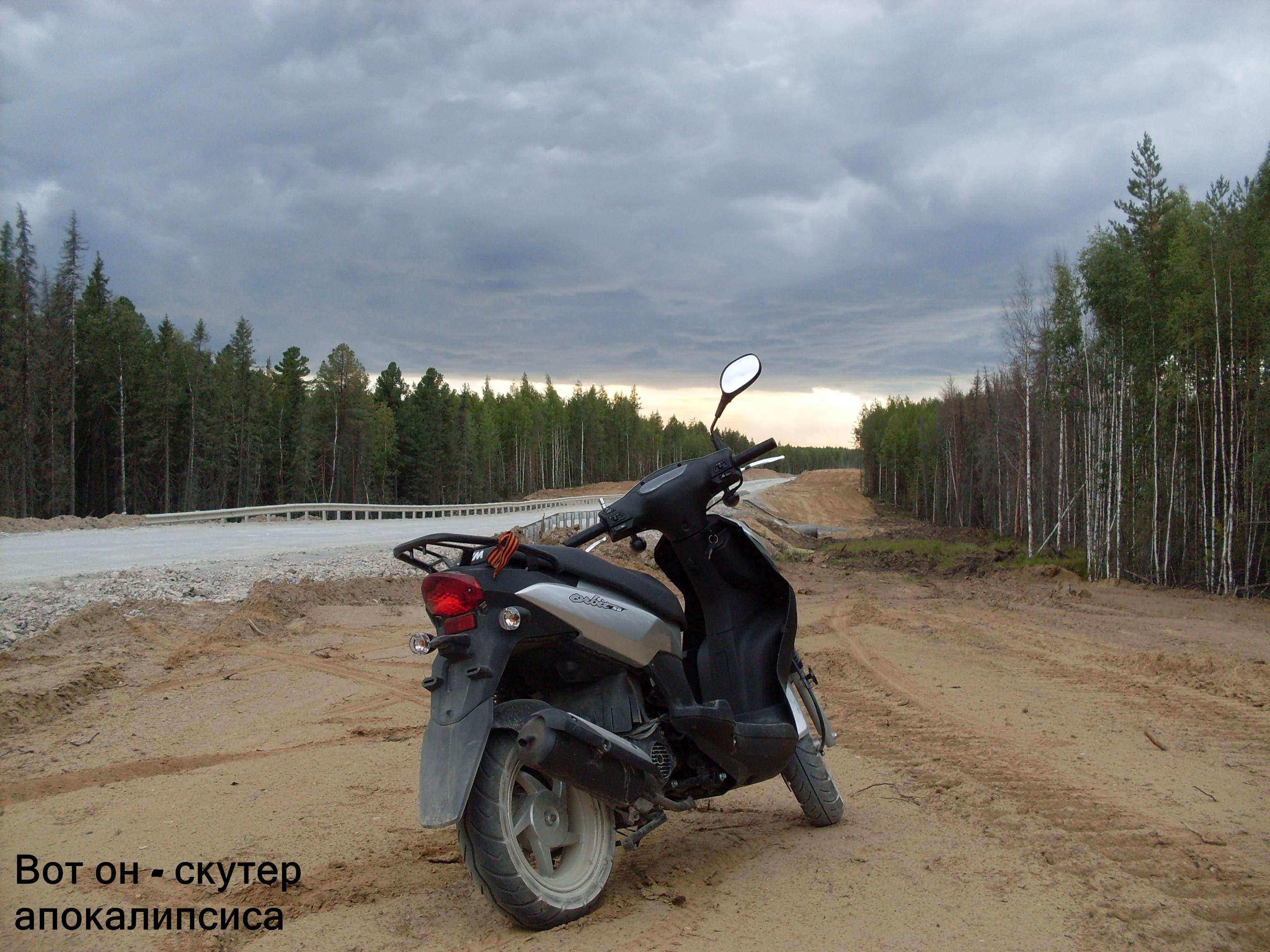

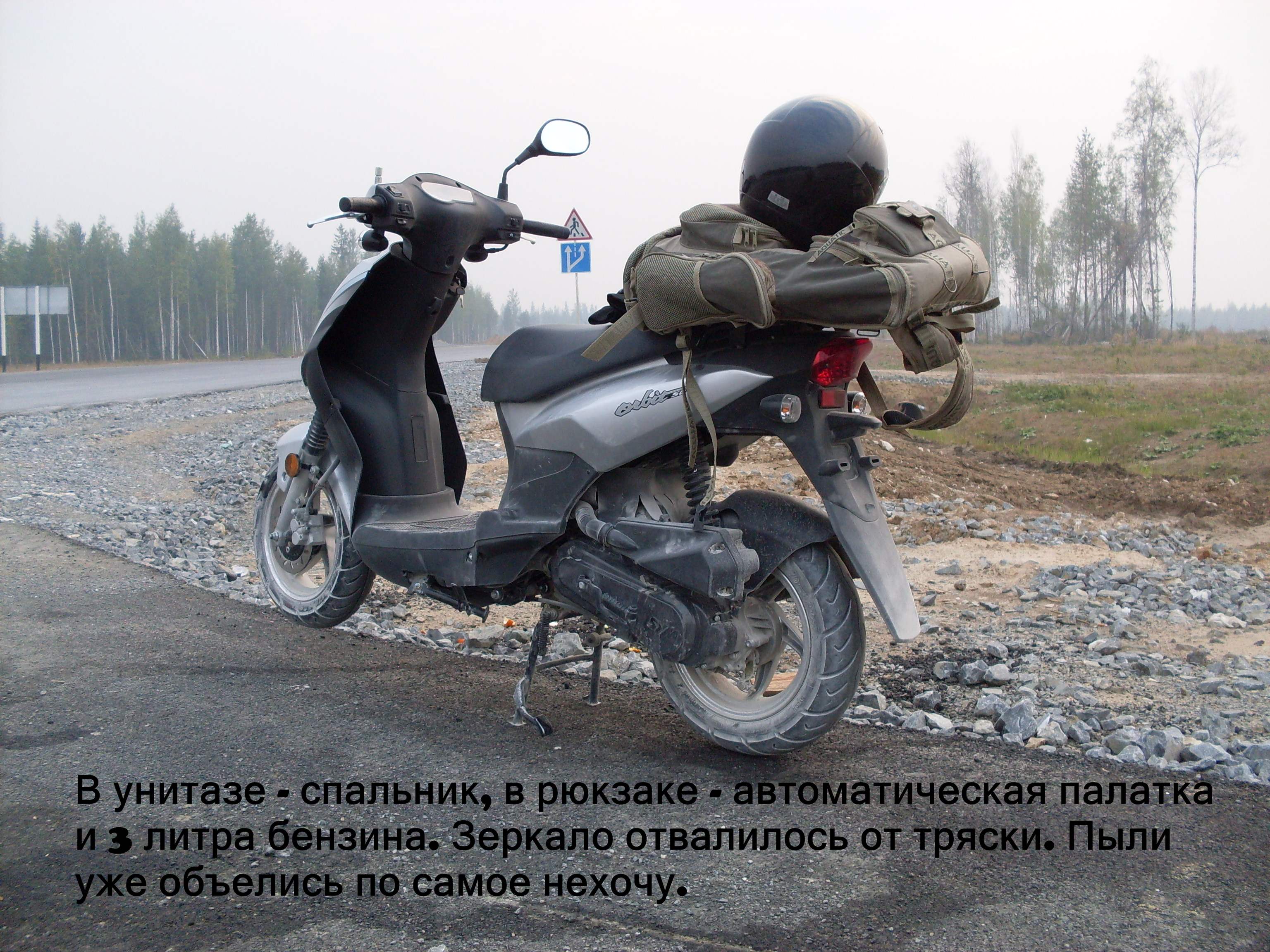

Всем привет!
Попытаюсь в одном флаконе выдать отчёт об эксплуатации скутера, рассказать про небольшой дальнобой и высказать пару мыслей об обладании скутером на севере.
Перед 1-м сентября взял неделю отпуска, чтобы спокойно подготовить детёныша к школе. Правда под это дело сразу же захотелось куда-нибудь слинять. Спонтанно решил посмотреть, где на самом деле горят леса, из-за которых с начала августа в городе невозможно дышать. Жене сказал, что буду ночевать на даче, а сам засунул в унитаз спальник, в рюкзак палатку и 3 литра бензина, оделся потеплее, тронулся. Скутер специально не готовил. Выехал 22.08.10 в 17:00, вернулся 23.08.10 в 19:15, проехав 676 км., из них 140 по бездорожью.
Леса горели на Северном Урале в районе посёлка Лявдинка, километров 100 северо-восточнее города Ивдель Свердловской области. Горели сильно.
Скутер все испытания выдержал отлично, не считая того, что от тряски в креплении расшаталось левое зеркало, и оно постоянно поворачивалось по ветру как флюгер – снял. Также не раз сам себе говорил спасибо что перебрал рулевую колонку и залил масло погуще в переднюю вилку. Где позволяла дорога – ехал 70 по спидометру. Выехал с полным баком, затем 2 раза заправился на 250 рублей. Об условиях можно приближённо судить по фото.
Теперь о выводах от обладания скутером на севере в течение сезона, в том числе учитывая последний дальнобой.
В описываемой поездке я до наступления ночи обязательно хотел подъехать к горам, поэтому ехал до 12 ночи. Замёрз смертельно, хотя одет был весьма тепло. Даже после того, как я отогрелся в спальнике, от коленей ещё долго веяло холодом как от замороженных бройлеров. И я не утрирую. Отсюда вывод – сезон для скутера на севере весьма невелик. Даже этим летом у нас было три недели жары (за +25). Всё остальное время – от 0 до 20-ти. В таких условиях поездки должны быть маленькими (до 10 км.), чтобы не успеть замёрзнуть. А в длительных поездках куча тёплой одежды от холода не спасает даже на 50 км/ч, что я убедительно испытал на себе. Да и её постоянное наличие на себе в повседневной жизни тоже не айс. Поэтому на скутер нужна развитая ветрозащита, подогревы и т.д. Но это не про Орбит. Кроме того, пока от нас выберешься на оперативный простор (на так называемую большую землю) надо проехать 800 км. до Екатеринбурга или 1200 км. до Тюмени. На 50 кубах это долго и тяжело. Даже остановиться на ночлег мало где можно – болота. Так что из города он у меня больше не вылезет. Это его последний дальнобой.
Про тюнинг. Я для себя твёрдо решил, что 50-кубовый скутер хорош именно в своей 50-кубовой бесправной ипостаси. Всё остальное – от лукавого и маркетинга, что одно и то же. Простой пример. Как и многие, я сразу загорелся поставить себе тюнинговую поршневую. Но в этот раз решил разогнаться на спуске до максимума. Как только стрелка легла на 80, внизу что-то не по-детски затрещало. Предполагаю, что ремень вариатора вышел на максимальный радиус и начал задевать за шестерню стартера. Вывод – под увеличивающуюся скорость надо подгонять вариатор, потом еще что-нибудь плюс для моих условий - ветрозащиту. Логический тупик (см. выше). Буду пересаживаться на кубатурную технику.
Таким образом, если рассматривать картину комплексно, то Орбит я покупал как 1-й ознакомительный этап на пути к двухколёсному дальнобою. Обладание им помогло мне чётче сформулировать ориентиры на этом пути: 1) просчитанная аэродинамика и ветрозащита, адаптированность к холодному климату (подогревы), 2) не менее 300 кубов, крейсерская скорость – 90-110, 3) подходящая ходовая часть (подвески, колёса и др.). Мне туда. Главное препятствие на этом пути – получение прав категории "А", т.к. услуга эта у нас не развита по естественным причинам. Но за эту зиму попытаюсь её решить.
