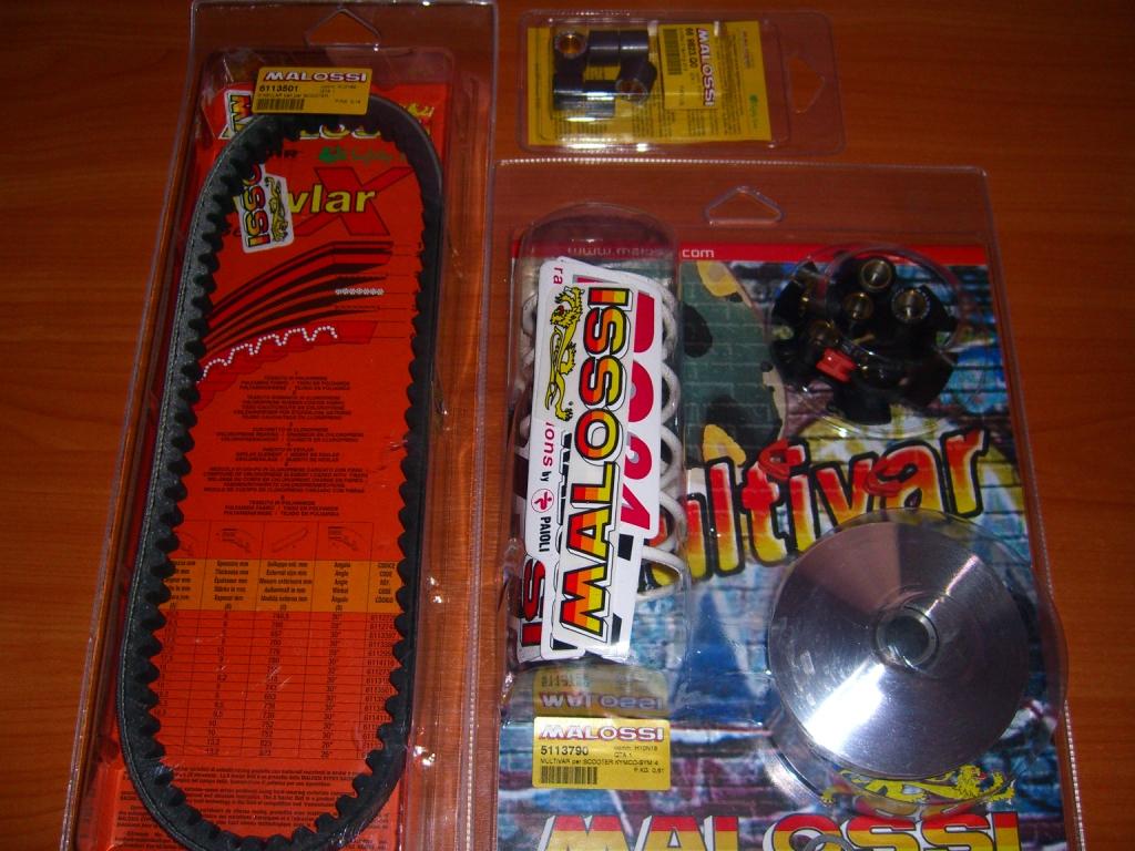

Взял обновки для орбита.
Поставлю, отпишусь.

Ремень Кевлар(есть ли там кевлар?-незнаю) 1050рублёв.
Вариатор 5113790 (по каталогу почему то написано что именно Cим и Кумсо, но и также его на 139 советуют)-2860р
Грузики 7.5 грамм-400р
Кстати, втулка в варике 36 мм+шайба на 1мм. На другие варики на 139 мотор они кладут 36мм+ 2 шайбы по 1мм, чтоб в итоге получался стандарт 38. Я честно говоря не мерил втулку на орбите, мож там и правда 37 мм?. Померию напишу.
