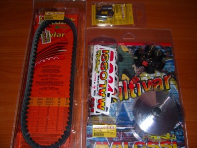

Archi писал(а):
Взял обновки для орбита.
Поставлю, отпишусь.
Итак отписываюсь, вариатор отличный.Ремень выталкивает(ремень малосси) на полный радиус.Поставил шайба +втулка вместе.37мм,-всё нормально.Разгон стал слегка лучше,ненамного, но чувствуеться. Причем он стал более равномерен. В моём случае лучше всего подошли грузы на 7.5гр. Разгон происходит при 7900-8200 об\мин. Тоесть при максимальной мощности в моём случае. Максималка соответственно хорошо подрасла. Раньше было где то 65-67 по спидометру, при этом мотор истошно визжал на оборотах 10000. Сейчас 85 по спидометру на оборотах порядка 9000 об\м. Тоесть практически до максималки он разгоняется за счет варика. Родной варик отрабатывал где то до 55км\ч, а дальше за счёт оборотов. при всем этом надо учесть что мой вес 95 кг!!!!. Вообщем советую этот вариатор к вашей поршневой 82-90 кубиков.
