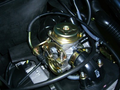

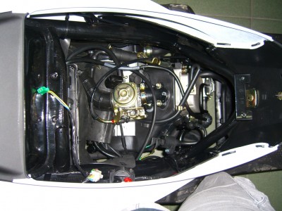

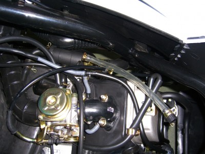

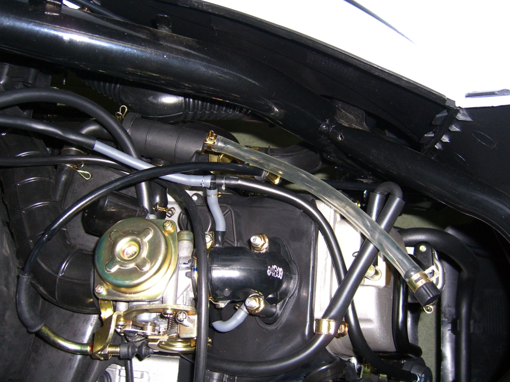

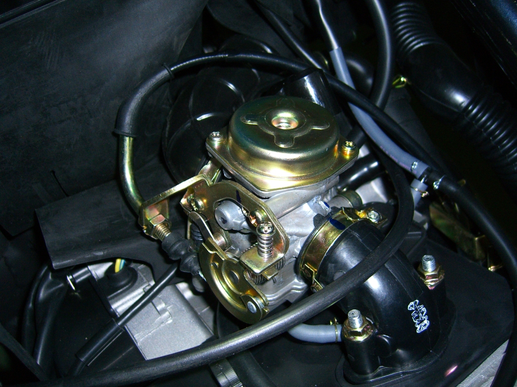

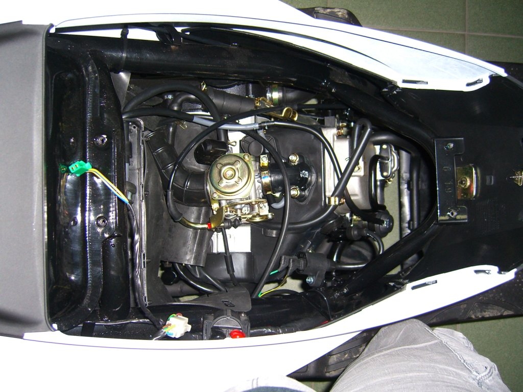

sovi
Комутаторы не все одинаковые. Бывает что даже по разьёму подошел а не работает. Ибо бывают с постоянным и переменным током. Если есть пропуски в моторе по достижении определённых оборотов то возможно и в нем причина. Но предварительно поставить новую свечу., бывает что на оборотах свеча начинает тупить... Что до вентиляции и карба, вот фото, как это выглядит на новом скуте.
Может чем поможет. Вентиляция завязана на родном впускном патрубке, прозрачная толстая трубка-это для конденсата.
