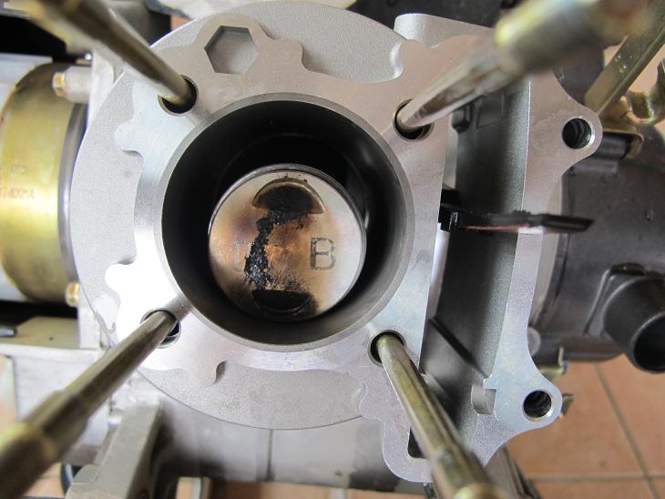

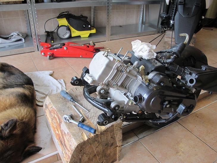

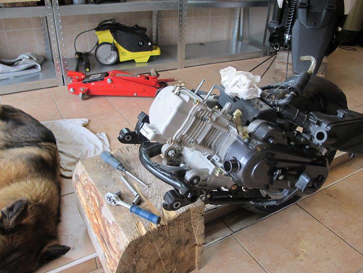

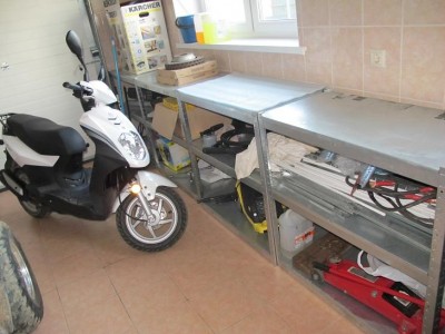

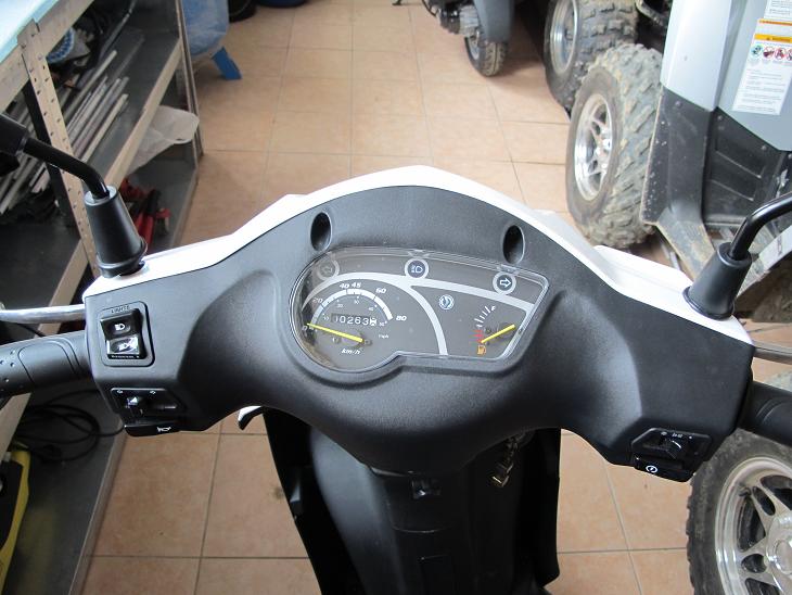

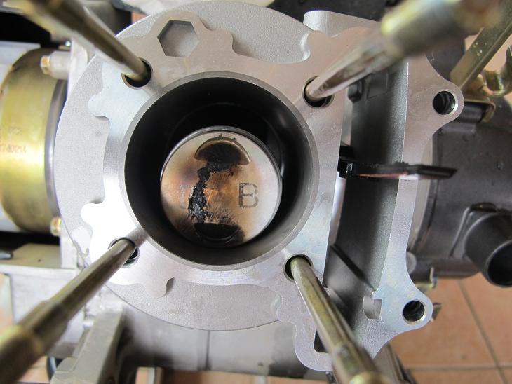

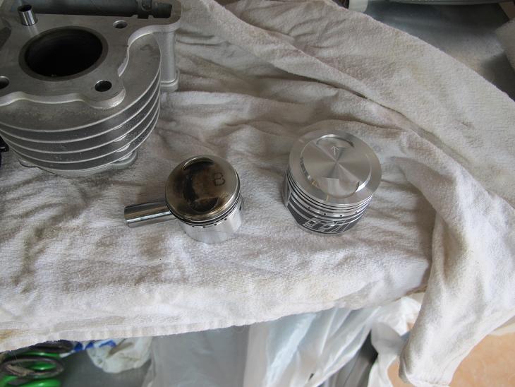

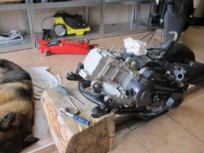

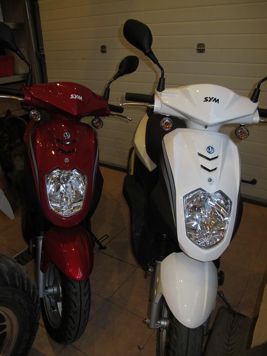

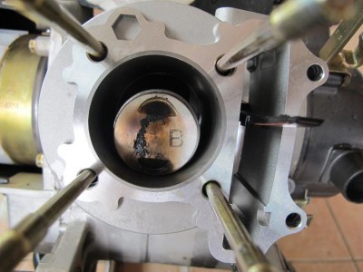

Всем привет!
Пару недель назад стал обладателем двух орбитов. Выбирало долго, не без участия форумчан. Всем сразу большое спасибо, до покупки изучил весь форум вдоль и поперек, именно это и было последней каплей в выборе именно орбитов. Теперь по порядку: один беленький - мой, другой красненький - 15-летнему "ребенку". Так как ребенок приезжает только на каникулы, то красненький стоит девственный - ждет. Ну а белый сразу пошел по стопам многих орбитоводов.
Не дожидаясь обкаточных процессов, был совершен набег на скутерный магазин. Было приобретено и успешно установлено следующее: ЦПГ Naraku Big Bore 90cc, голова Naraku под эту ЦПГ, распредвал NCY низовой, вариатор Scooterm (на упаковке написано racing set 95мм) в комплекте с грузиками 8г, торк - Naraku, и пару ремней Gates 729х17.7, карбюратор CVK (на коробке написано спортивный 22мм), впускной патрубок от 157-го мотора и набор жиклеров 80-98 М5.
Внедрял всё это когда пробегу было 3км, вокруг дома пару кругов нарезал. Немогу ничего сказать про динамику и скорость стока, так как обкатывать начал сразу на тюнинге. Насчет обкатки ничего говорить не буду, дабы не вызывать очередную дискуссию, короче обкатывал по собственной программе. Масло в моторе сразу заменил на Motul 10-40 скутерное, из редуктора слил стоковую жижу и залил тоже Motul скутерный. В процессе обкатки были ощущения что мотору жарковато, поэтому после 50км поставил крыльчатку типа спортивную красную и воздухозаборник. После 300 км залил автомобильный Castrol 10-60, после 500 км еще раз поменял Castrol, на котором езжу до сих пор. Сейчас пробег 900км, скут обкатался, оживал буквально каждые 100км. Динамика неплохая (сравнить могу тока с мотиком) , скорость в данном конфиге по штатному спидометру около 85км/ч.
Да, еще втулка вариатора обточена до 36.5мм, шайба вставлена соотв 1.5мм.
Теперь об интересном, первый установленный ремень Gates (немного подлинней стока) порвался на мелкие куски после пробега 30км, расстороился, думал накосячил при сборке варика. Купил и установил улучшенную крыльчатку варика, пожертвовав кик-стартером. Поставил стоковый Bando и успешно проехал на нем 120-130 км, но с ним скут не развивал даже 80кмч, поставил второй такой же Gates и опять 40км – разрыв в клочья. Теперь стало ясно что дело не в варике (хотя он греется сильнее стока). Купил Bando 730х18 от какого-то Syma. На нем езжу до сих пор, без признаков износа и тп. Скут с ним едет 85 кмч. Попутно опытным путем подобрал ГТЖ , оказалось нормально едет на 96-ом.
Ну вот как-то так. Езжу не нарадуюсь. Хорошая техника!

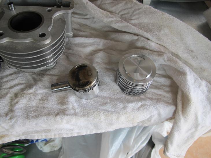

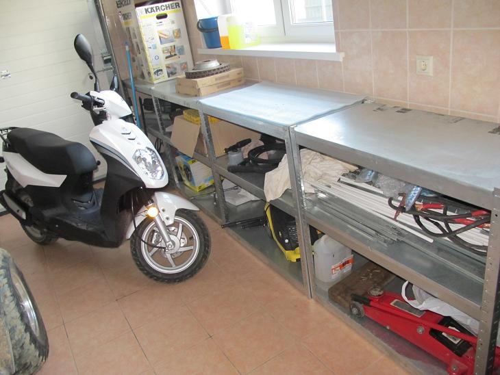

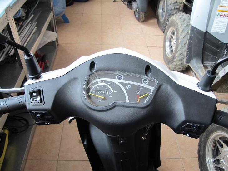

Фоткал мало, особо задачи не стояло. Вот пару фоток еще для сравнения стоковой ЦПГ и Naraku.
На головке Naraku небыло отверстий для приблуды в форме бочонка. Из сообщений форума это что-то типа системы снижения токсичности выхлопа. Вообщем трубки эти были успешно удалены.
