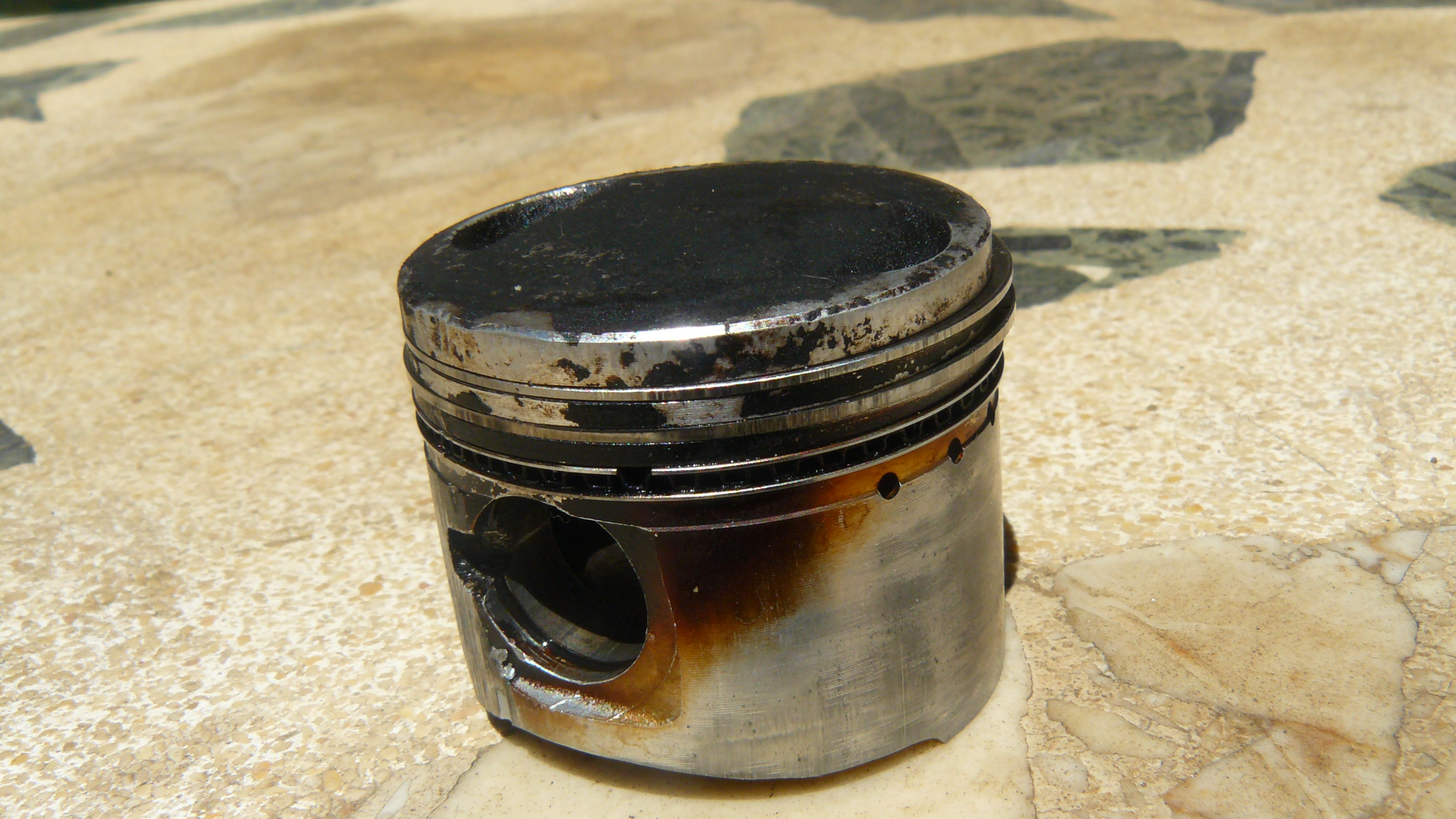

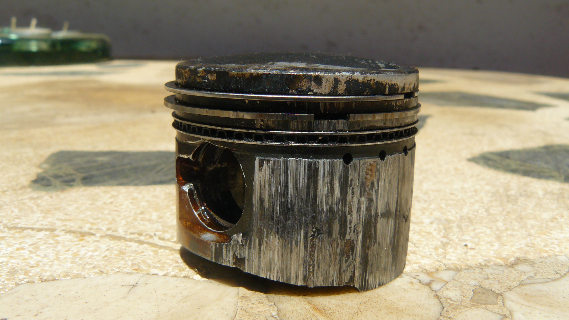

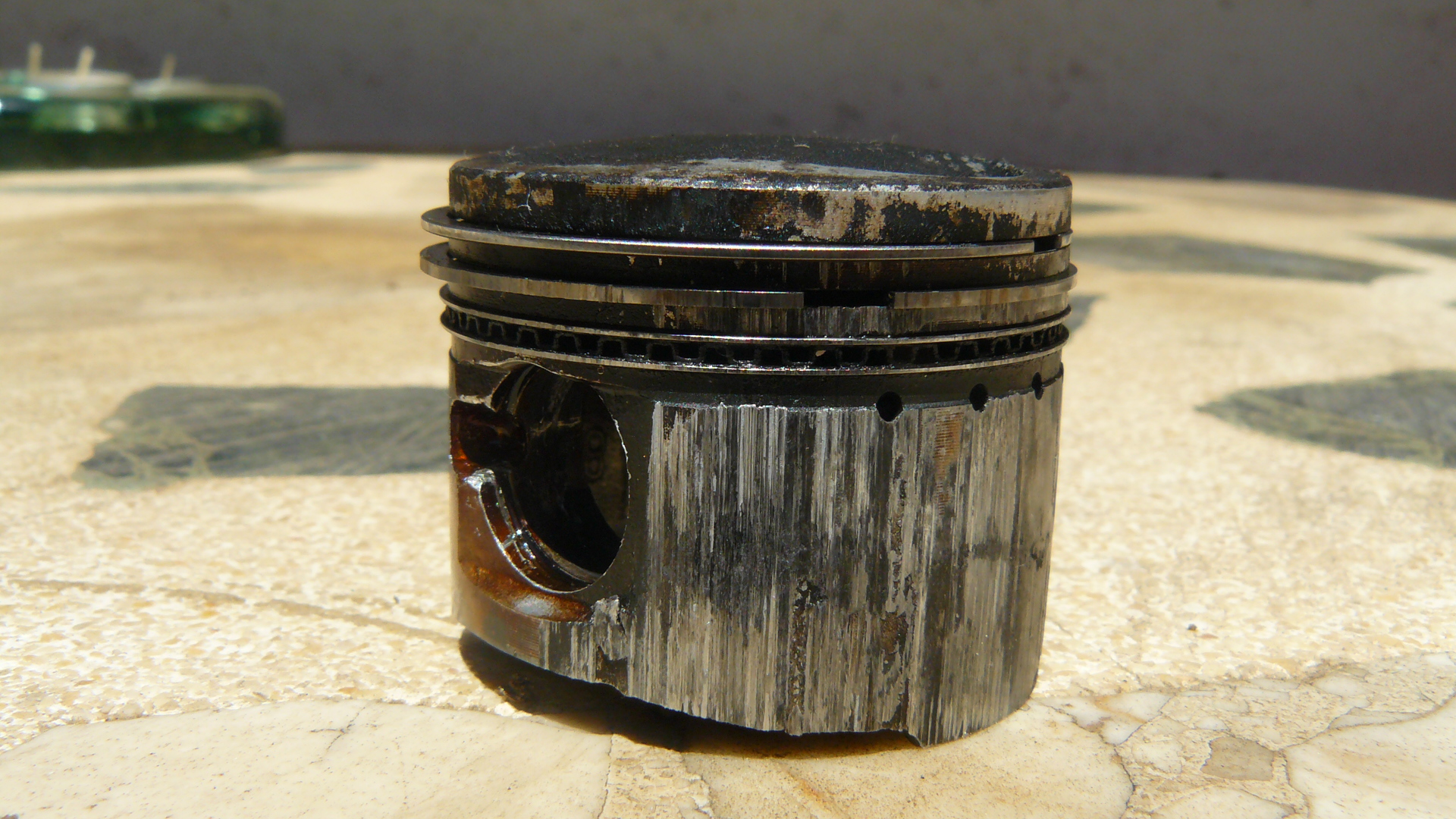

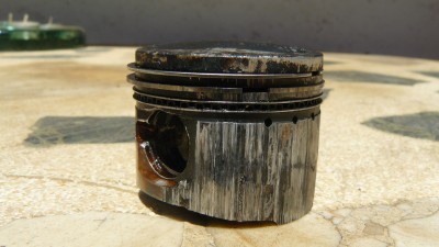

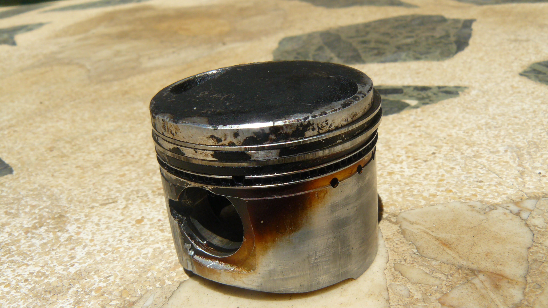

привет всем! давненько я не был на форуме, но мой конык помер :004 , поетому я снова здесь.
а случилось вот что, мопед сожрал все масло и "закипел", пригорели кольца к поршню и так все красиво зацарапалось.... :-o
короче цпг на выкид, решил чинить, заказал в ебае новый комплект цпг 72цц(47мм), думал что надо будет точить картер, а нифига, вошла как родная, вобщем дырка в моторе 50мм, так что учитывайте это, если кто то задумает менять, меряйте диаметр юбки цилиндра, у меня было где то 48,5мм, нету штангельциркуля, поэтому не могу сказать точнее.
попозже пойду ставить движок в мопед и попробую завести :009<
п.с. кто колол движок скажите на колене сколько зубцов(там где маслонасос), а то колоть мне не чота было, т.к. надо бы ло бы покупать прокладки, и если кто знает подходит ли колено с кимок?

вот собственно и поршенек... :-D
P1100030.JPG [ 1000.5 KiB | Просмотров: 4932 ]
