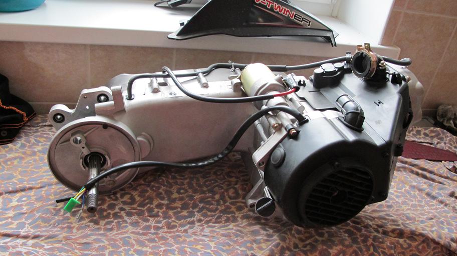

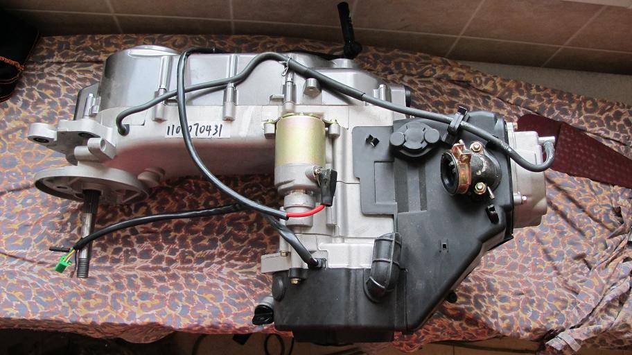

А мне от STIVа пришла посылка... буду имплантировать в Орбит *YAHOO*

это что?????125 или 150....
