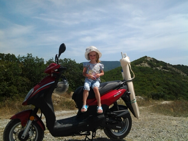

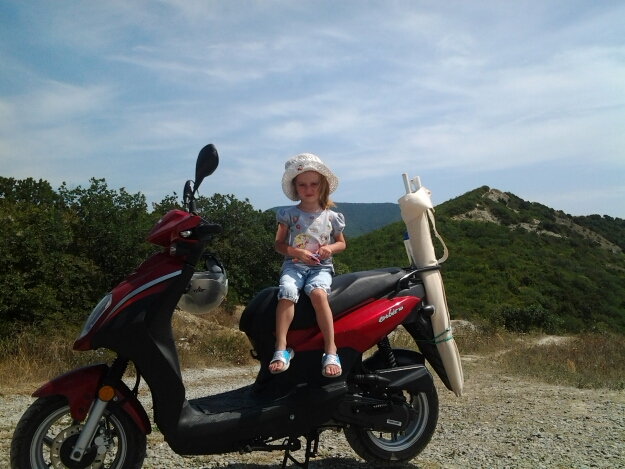

Прошел обкатку, заменил масла, проверил все еще раз, и поехал сегодня в первую серьезную поедку - по горной дороге 20 км туда и 20 км обратно. Затяжные подъемы и спуски с уклоном 5-8%.
Ну, что сказать, силенок в моторе, канешно, маловато. В горочку идет уверенно, но не быстро от силы 30 кмч. Да и то, жалко его на полную топить, скидывал газ и шел 20-25кмч. Щадил, делал остановки.
Хотя, по городу нормально, уверенно держится в потоке машин.
Это потому, что город не большой и широких дорог у нас мало, в основном две-три полосы.
Тюнить пока не буду, в приципе устраивает, по городу даже очень. А по трассе часто ездить не планирую.
Сам аппарат без нареканий.
