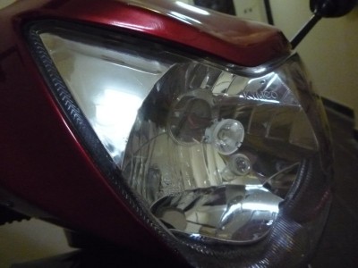

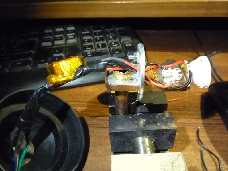

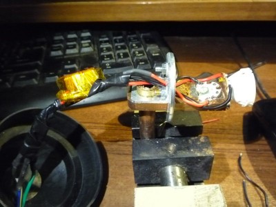

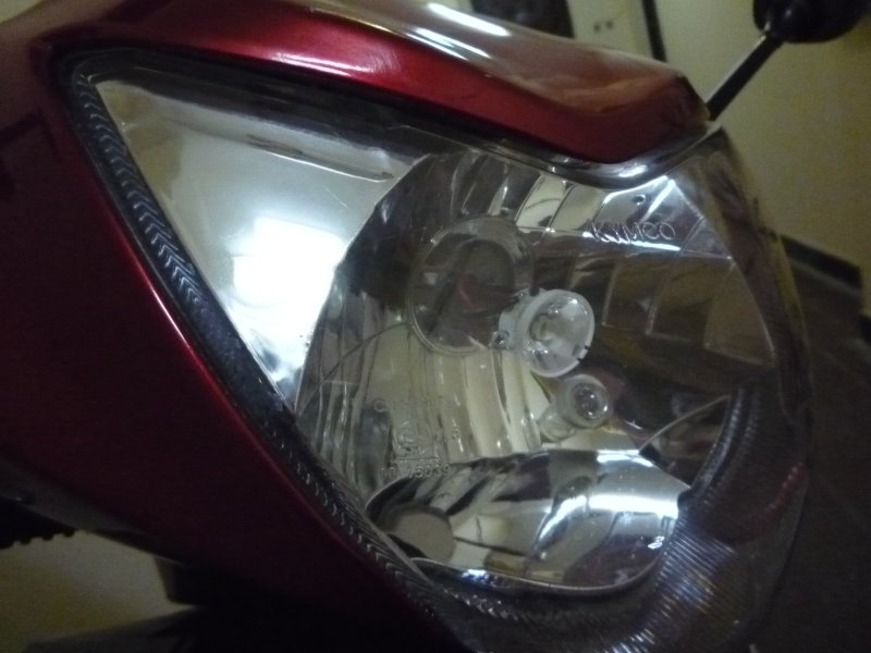

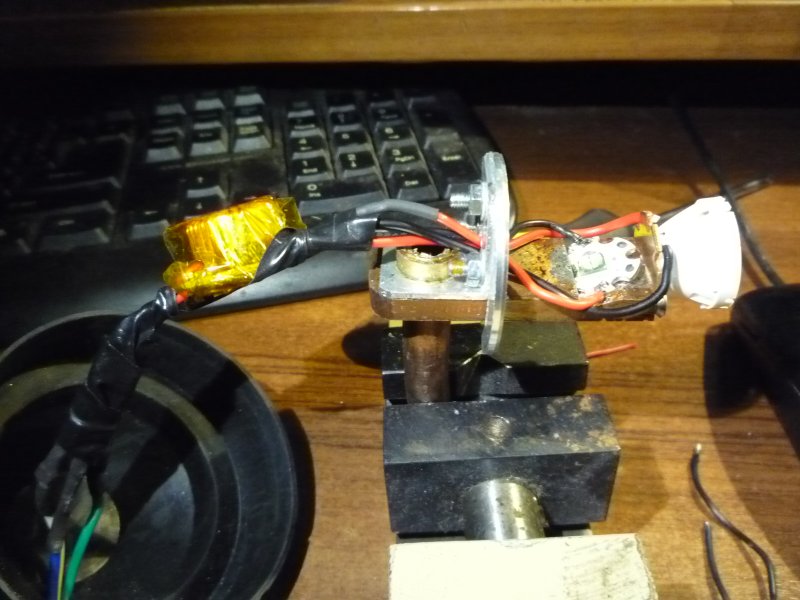

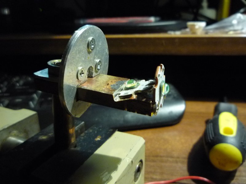

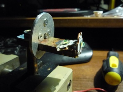

Немного доработал многострадальную светодиодную фару. Диод ближнего света немного наклонил в сторону отражателя, так на дорогу теоретически должно попадать чуть больше света (чуть - потому что отражатель говно и кастрирован). Зато на дальний поставил целый XM-L, запитанный на все три ампера, в 10-градусном коллиматоре. И это действительно дальний свет.
Для полноценного ближнего до сих пор жду FX30. Или буду точить свою фарку, того же размера, но на одном тёплом XP-G2, в коллиматоре 20х40, с током под пару ампер. Не так изящно, без автоматического включения, в два раза слабее и менее эффективно, но тоже должно будет освещать.
