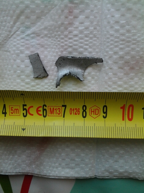

Вот и первые печальные итоги разборок.
Пробег 400 км, стал менять масло, когда вытащил сеточку, за ней обнаружил инородные тела.
Вытащил, оказались куски прокладки.
И что теперь делать? Ехать разбираться, скажут, ничего не знаем.
Разбирать движок по новой? Грустно, вроде бегает хорошо, и другого мусора на сетке нет, ни песка, ни стружек.
Кстати, меньше стала греться крышка варика, видимо куски перекрывали какой-то масляный канал.

Карат
Жаль не все писатели читают.
Несколько лет назад я уже наступал на эти грабли в китайскими прокладками.
Но читать ни кто ничего не желает.
