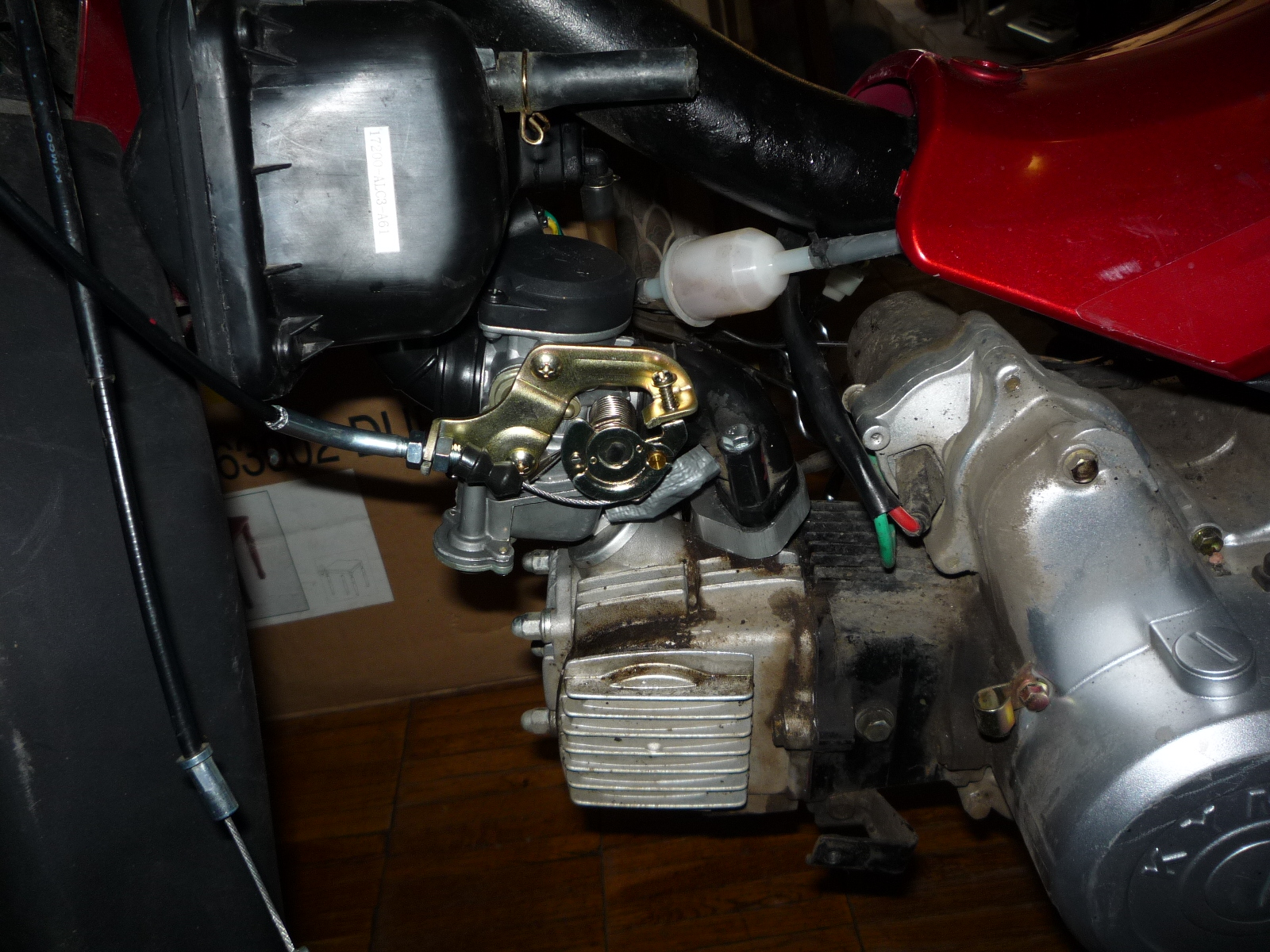

Скутерный CVK карбюратор на кабовский двигатель (типа 139FMB) успешно встал.
P1010368.JPG [ 977.56 KiB | Просмотров: 14435 ]
Выпилил проставку-переходник с косым каналом и переносом одного болта крепления. Больше ничего пилить не надо, патрубок целиком использован обычный скутерный.
Пока собрал на попробовать, без рабочего троса газа и вакуумного клапана. При полностью выкрученном винте количества даёт 3000 холостых оборотов. Потому что FMB сам по себе крутится легче QMB. А также хоть разъём обогатителя и подходит вместо подогрева, но из-за хитрой коробочки на него идёт всего 0.5 вольт. Надо подать питание напрямую.
Что любопытно, с родным карбюратором мопед на холостых слегка (В помещении — заметно) дымил на любых настройках винтов. С новым выхлоп чистый. Хотя может старый просто был грязным, а не примитивным.

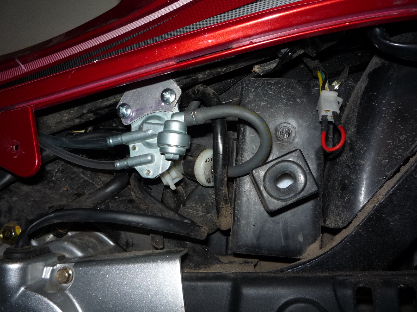

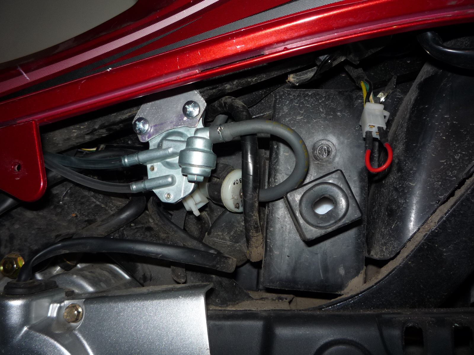

Повесил вакуумный клапан под раму за левым молдингом. Раньше тут был экологичный подсос воздуха в глушитель, теперь что полезное и даже легкодоступное. Когда протаскивал бензошланг, внезапно нашёл родной бензофильтр. Был запрятан глубоко под самым последним куском пластика, чтоб точно никогда не менять. Воткнул перемычку в разъём коробочки питания подогрева карбюратора, теперь обогатитель должен работать как надо.

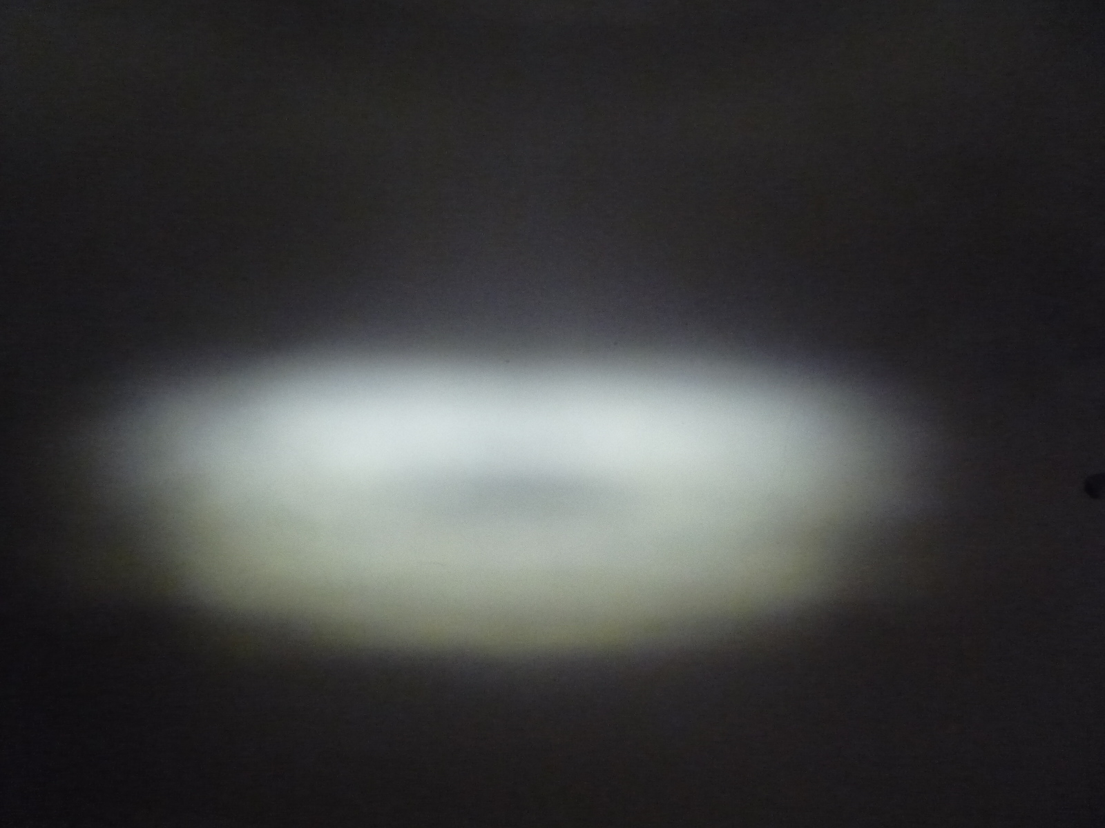

Интересным образом занимаюсь с питанием фары. Всё твёрже убеждён, что включение фары через отдельный выпрямитель гораздо сложнее замены регулятора и перевода всей электрики на постоянку. Потому что тут резать проводов надо едва ли не больше. Если втыкать выпрямитель, то до выключателя фар-габаритов, чтобы все лампочки работали от постоянного тока. Но с него же работает и задний габарит, а он висит на общей массе, а массу надо отрывать и переключать на минус выпрямителя. Иначе же выпрямленное напряжение регулятором не регулируется и растёт до тридцати и больше вольт. Под нагрузкой оно проседает до приемлемого, но всё равно скачет. Плюс светодиодные лампы при питании выпрямленной переменкой мерцают даже на больших оборотах. Глазу это незаметно, но теряется яркость, а её всегда мало.

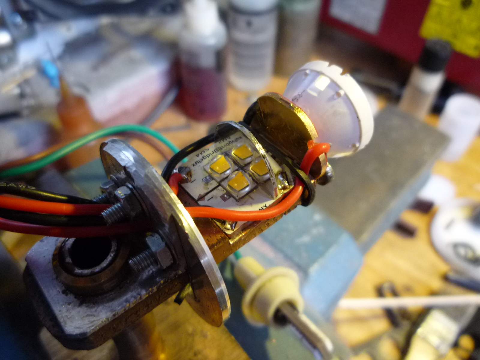

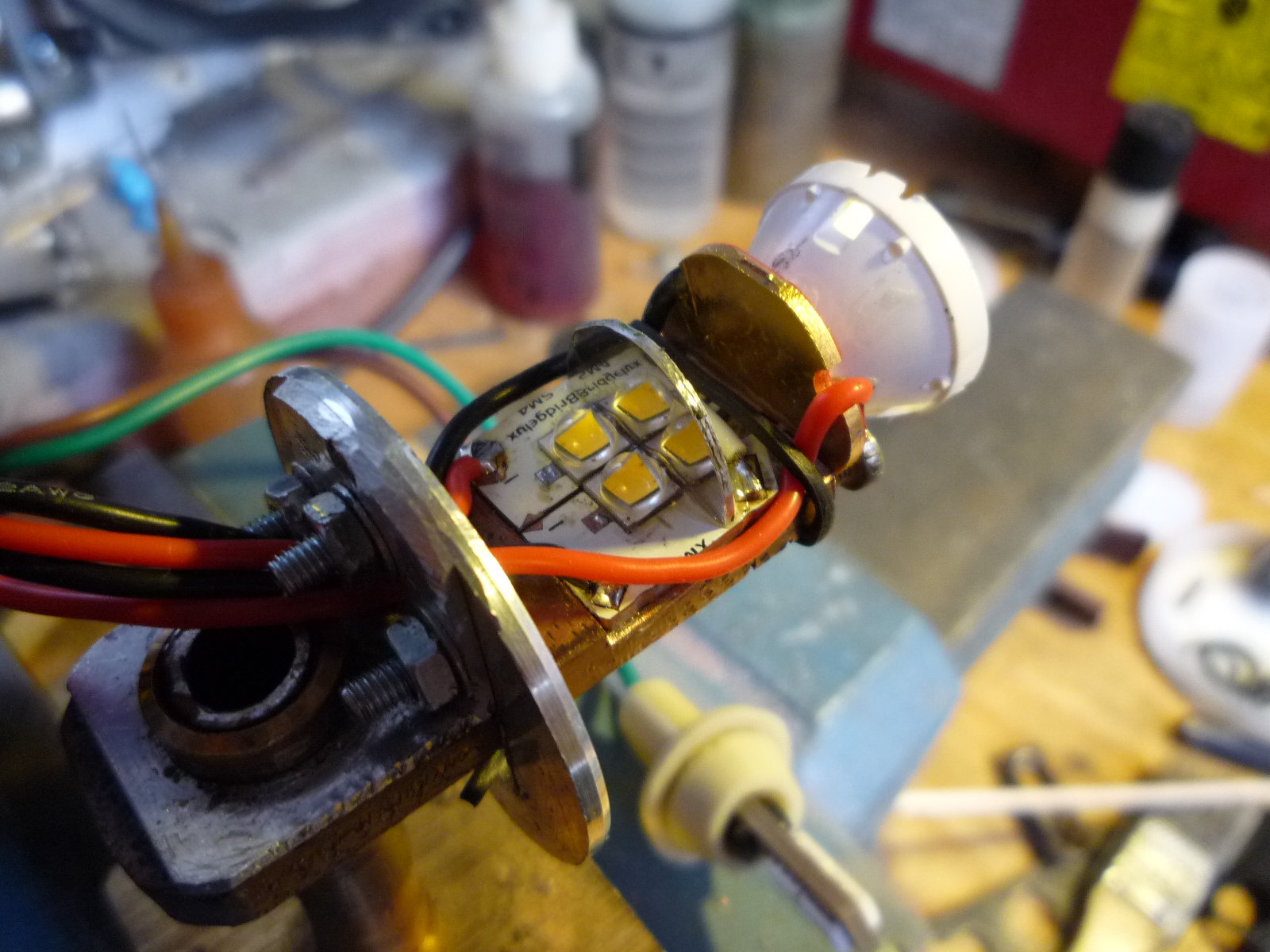

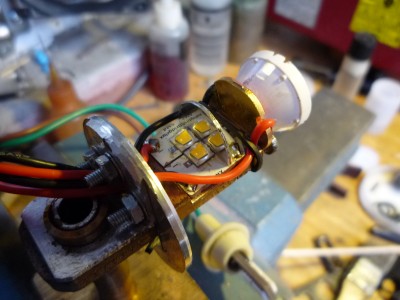

Снова перепаял светодиоды ближнего. На этот раз поставил два XM-L2 рядом и применил ноу-хау: зеркальце, отражающее уходящий свет обратно в район отражателя. На фото видно две полосы света. Более яркая верхняя от самих светодиодов, светит вдаль. Ниже горизонта с довольно чёткой верхней границей, как и положено ближнему свету. Тусклая нижняя от отражения, начинается около 3 м перед колесом. Провал между ними можно убрать наклоном зеркала, но оно приклеено и регулировать его сложно. В целом же похоже на нормальный ближний. И говорит о том, что для скутерной фары лучше светодиод с излучающей поверхностью около 10х10 мм. Потому что наши фары спроектированы мудаками и сделаны слишком дальнобойными. Даже со штатной лампочкой она светила узким (также тусклым и кривым) пятном куда-то вдаль, а не широкой полосой света на дорогу.

Комментарий к файлу: Световое пятно
P1010662.JPG [ 428.66 KiB | Просмотров: 14290 ]
Комментарий к файлу: Светодиоды и зеркало
P1010648.JPG [ 871.92 KiB | Просмотров: 14290 ]

а если не трогать штатное освещение (точнее оставить минимальной мощности) а основной дальний замутить из внешних блоков на светодиодах, в магазинах и противотуманки и для дальнего наборы продают, причем подумываю о том, что можно закрепить даже на перья вилки или под крыло, массы в них сгулькинху... эээ мало вобщем, и по габаритам компактные.

Если не трогать основное освещение — оно будет жрать свои 35 ватт. Впустую.
С дальним светом-то как раз проблем никаких нет. Там не нужна хитрая оптика чтоб не слепить встречных. 5-10-15 ватт светодиодного света уже освещают дорогу хорошо. Проблема с ближним. Его надо или впихивать в родной отражатель (а здесь он убогий), или менять отражатель, или ставить линзоблок. Простых решений в виде коллиматорной линзочки для ближнего нет, обычный овал подходит плохо.

Подобрать лампу накаливания ватт на 10 (если такие есть) чтобы не вносить конструктивных изменений и соблюсти законность аля езда с велюченой фарой, а основную функцию освещегия возложить на светодиодные линейки закрепленные в другом месте.

Конструктивные изменения и особенно законность — это ерунда. Ну, не совсем ерунда, но если у тебя днём включено что-то ярче габарита, никому нет дела, штатная ли это фара или что ещё.
Проблема как раз в том, что светодиодные линейки и вообще светодиоды с любой готовой оптикой не дают правильного ближнего света. Чтобы освещать дорогу от нуля (пусть даже от двух-трёх) до хотя бы двадцати метров, не слепить самого себя ярким пятном под колёсами и не слепить встречных. Так-то у меня прикручена FX30, без малого две тысячи люменов нейтрального света овалом 45х25 градусов. Светит ярко и широко, но ярче всего освещает метрах в пяти перед колёсами, дальше уже никак. Опустишь ниже — сильнее слепит меня самого, поднимешь выше — слепит встречных, и всё равно вдаль не светит. А овальной оптики с меньшими углами, хотя бы 30х15, в таком размере не делают.
Вот и мучаюсь с рефлектором. Рефлектор как раз способен дать правильное распределение света, но у него беда в количестве.

Вооот, я к тому и говорю, что даже лампочка от фонарика подойдет в штатную фару для обеспечения требований езды с включенным светом, а то, что не нашел светодиодных фонарей с нужным углом рассеивания, так это не значит, что их не выпускают, почему-то я уверен, что если поискать внешние светодиодные модули с широким углом рассеивания, то можно найти. А если уж совсем колхозить, так можно самому перепаять в линейке диоды под нужный угол. Хотя это уже геморой

Лампочка от фонарика не подойдёт для обеспечения требований езды с освещённой дорогой. Светодиодный ближний же сойдёт за включенный ближний свет даже если стоит не в родной фаре. Ни одного гаишника это не интересует, им проще "документы" спросить. А на дороге важно чтобы свет был, а не где именно он у тебя.
Фонари я таки искал. И фонари, и отдельную оптику. Если я их не нашёл, значит что под нужные требования их таки не выпускают.
Единственные готовые изделия, которые дают примерно нужный свет — европейские велофары. Но они дорогие, громоздкие, в комплекте с ненужными аккумуляторами и слабые. Если их переделывать — останется только ненужный корпус и почти такой же рефлектор, какой уже есть в скутерной фаре. Автомобильные светодиодные фары уже пригодны к использованию, но тоже большие, стоят ещё дороже, часто сделаны под неправильные светодиоды и дают правильный для автомобиля, но неподходящий для двух колёс ближний. Как и линзоблоки, но там можно шторку заменить.
Светодиодные линейки и прочие ленты же для направленного света вообще не предназначены.
