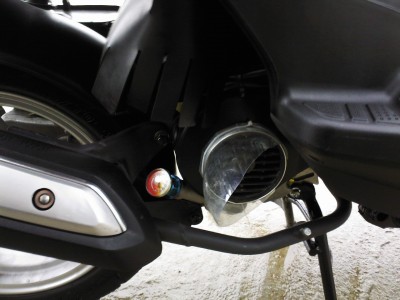

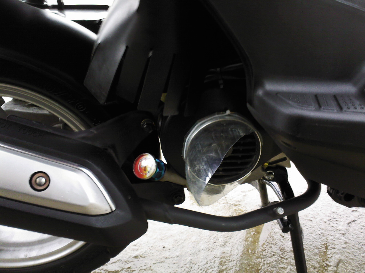

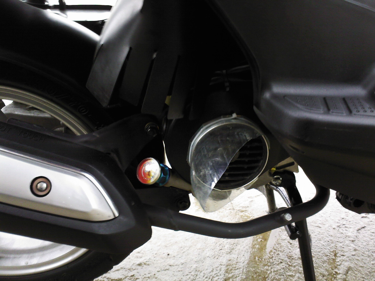

варион писал(а):
Александр1 писал(а):
Покупаешь датчик температуры масла устанавливаешь следишь чтоб не более 90" грелся и будит щастье. :001
Если кто ставил датчик то прошу отписать как у вас он вошел в отверстие? У меня облой (или хз что там) не дал датчику вкрутиться, пришлось точить хвост датчика-стачил до теплопроводной пасты, угробил датчик, пойду за новым :(
Он вворачивается в место щупа без проблем. :008
SP_A0079.jpg [ 229.98 KiB | Просмотров: 6060 ]
