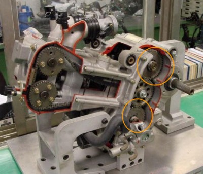

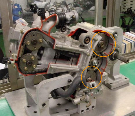

Второй, вопрос. Как видно из представленных фоток мотора от сабжа. Возникает резонный вопрос, поршни идут вместе это мощностная конфигурация. Есть ли балансировачный вал, а то по фоткам не видно, такому мотору он нужен. Почему всего 53 л.с, с 700 кубов, да еще и при СЖ в 10 единиц? Может быть мощность указана на колесе?

Вроде как два балансирных вала:
15.02.jpg [ 52.23 KiB | Просмотров: 19238 ]

GRO я полагаю это привод вспомогательных устройств. Верхняя шестерня - привод стартера, нижняя привод помпы. Б-валы обычно располагаться рядом с каленвалом.
Такому мотору по идеи хватит и одного но тяжелого б-вала. Или двух мелких.

Arthes
Судя по расположению, средняя шестерня сидит на коленвалу.
Привод стартера справа.
Эти шестерни слева.
Конструкция напоминает двигатель Оки.
