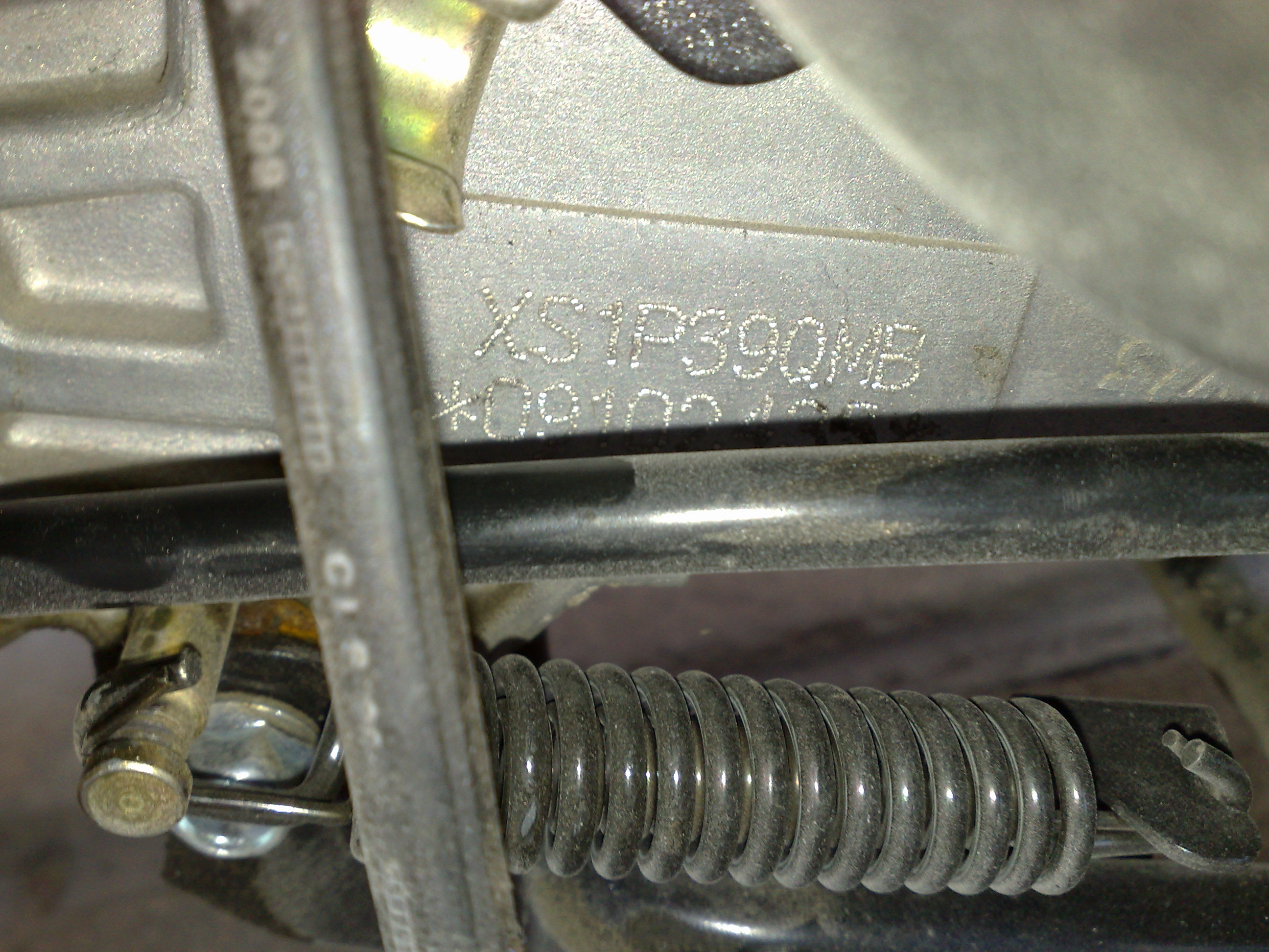

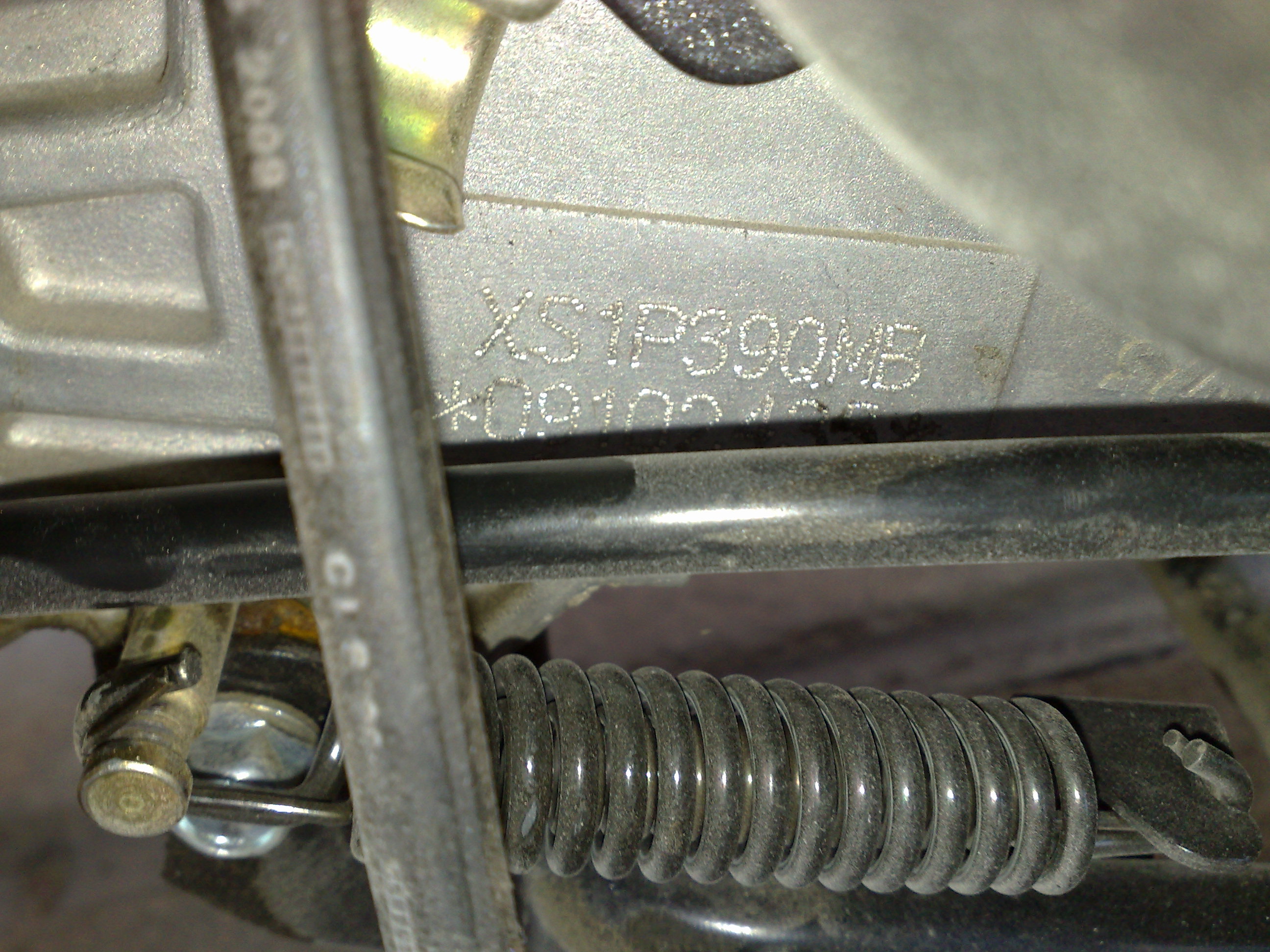

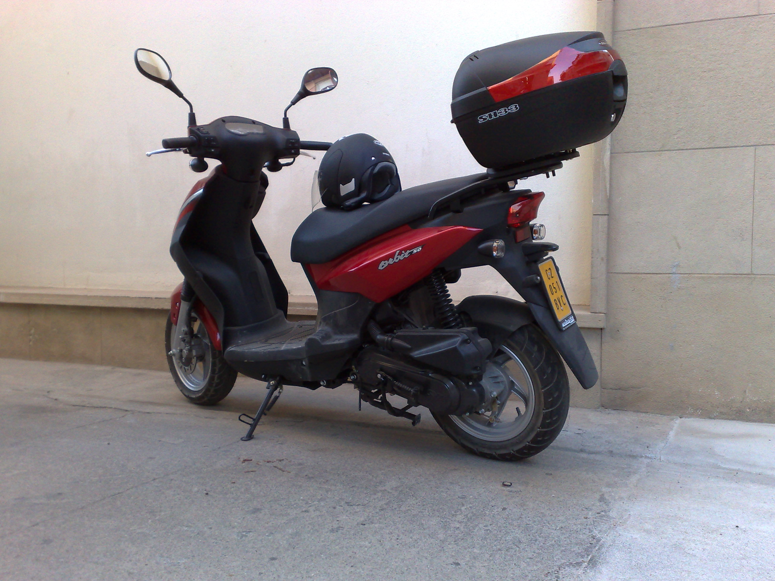

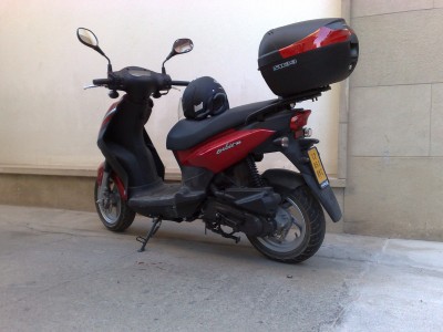

Привет всем любителям скутеров и мопедов, вот прикупил себе такого зверя, но проблема, что инфы в нете немогу нарулить , все про симы джеты и т.п., а вот про Орбит ни фига нет.
Двигло XS1P39QMB стоит, разгон до 65, в мастерской сказали что все "душилки" сразу поснимали, но пообщавшись с ними понял, что в 4х тактах они не ... не знают.
Как вы заметили я из Испании, а тут в основном японские и европейские марки мототехники, на Корею, Китай и Тайвань они пока что косо смотрят, поэтому и возникает проблема с тюнингом, т.к. почти все у них тут 2х тактное, хотя можно выйти на производителя тюнинговых наворотов, но надо знать подходит ли та или иная запчасть, т.к. покупать надо через веб-саиты, и назад уже не вернуть.
Так что товарищи гуру 4х тактов прошу помощи, хотелось бы знать какой вариатор поставить(интересует малосси), какой комутатор подойдет, чтоб снять ограничение по оборотам, да и вообще хотелось бы узнать про эту машинку по больше, если кто то может выложить мануал, будет вообще замечательно

Привет, попробую в 2-х словах описать эту модельку.
У меня точно такой же аппарат 50СС. Если в кратце, это обычный китаец, только неплохо собранный. Двигло китайское, тюнингуется заменой ЦПГ. До 82 безболезненно (Китай), если хочешь больше, готовь другие вложения. Также есть смысл поменять варик на Малосси. Коммутатор трогать смысла нет. Сцепление тоже. В карбе меняют жиклеры. Это наиболее оптималный тюн, без ущерба рессурсу. По динамике могу сказать следующее. Скут пока на обкатке. Первые 200 км после переборки ездил 40-45км/ч, теперь катаюсь до 60. Больше пока не набирал, но до 60 стартует резво, хотя езжу в пол ручки. Более подробно спроси у Авеля т.к. мой скут тюнил он.

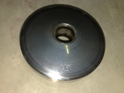

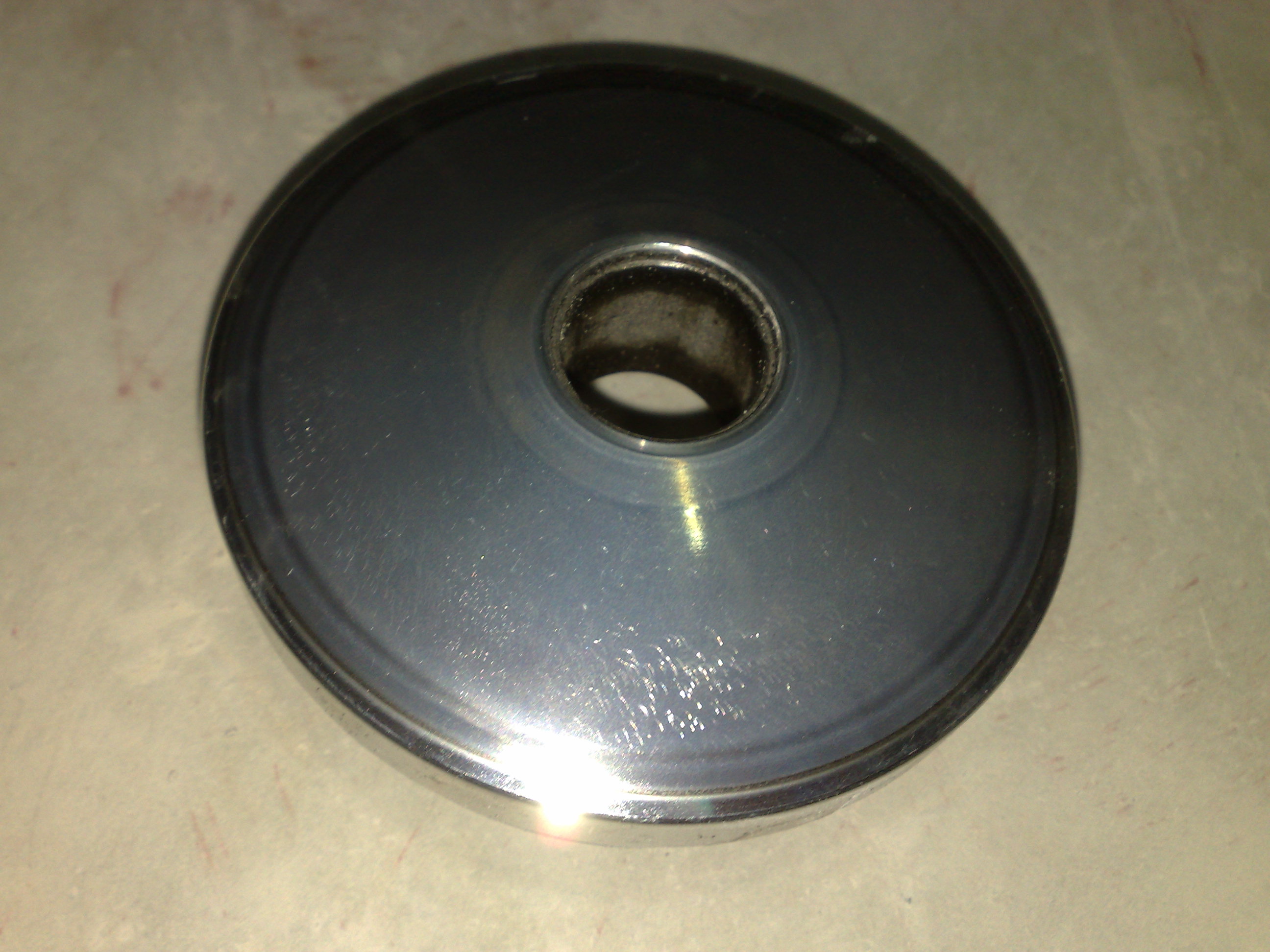

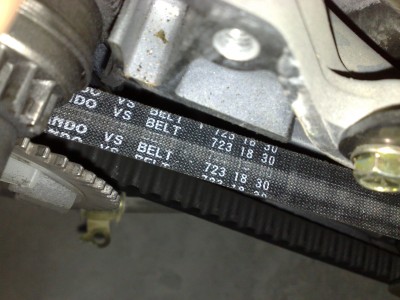

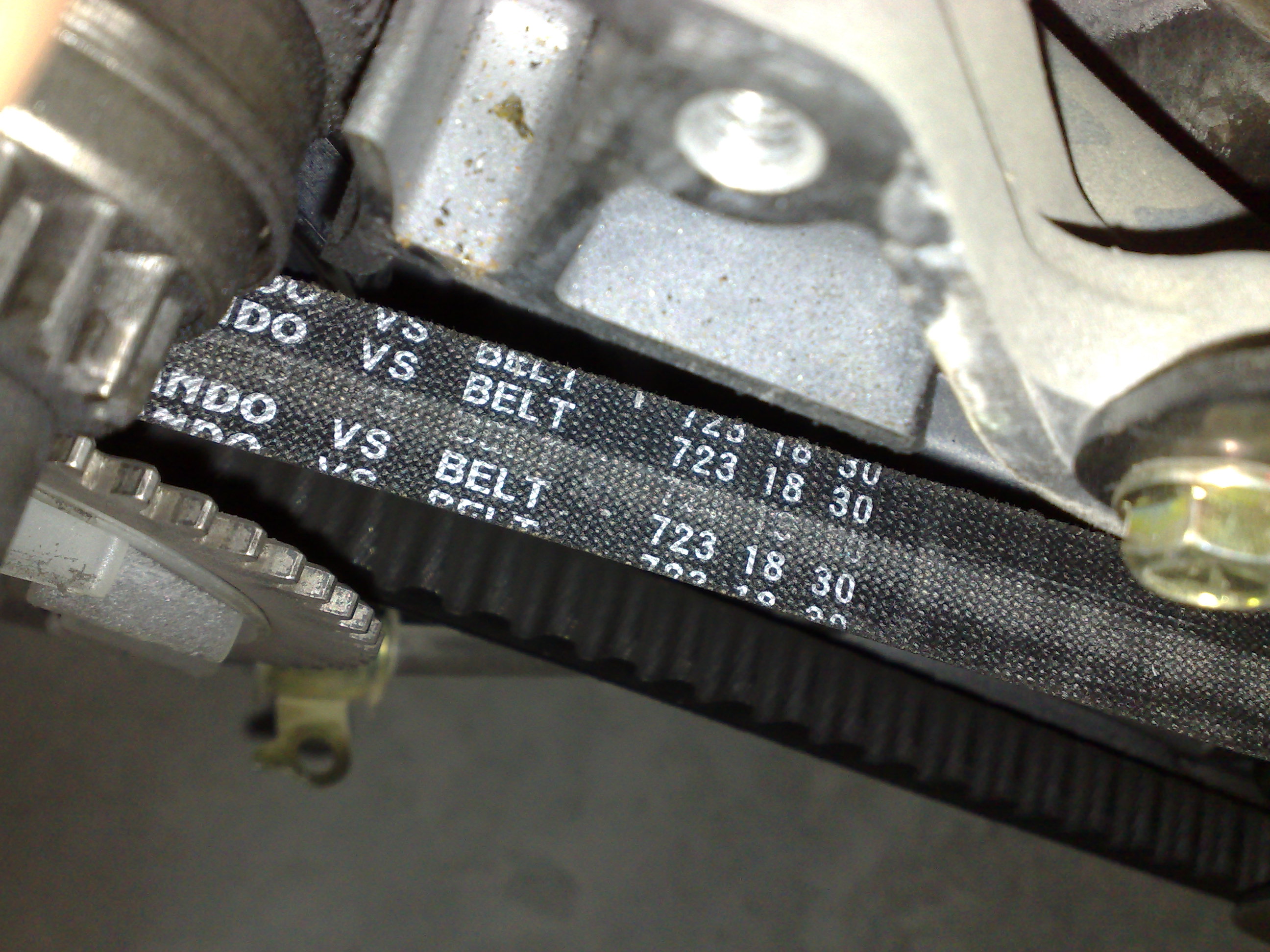

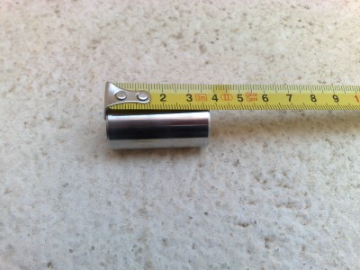

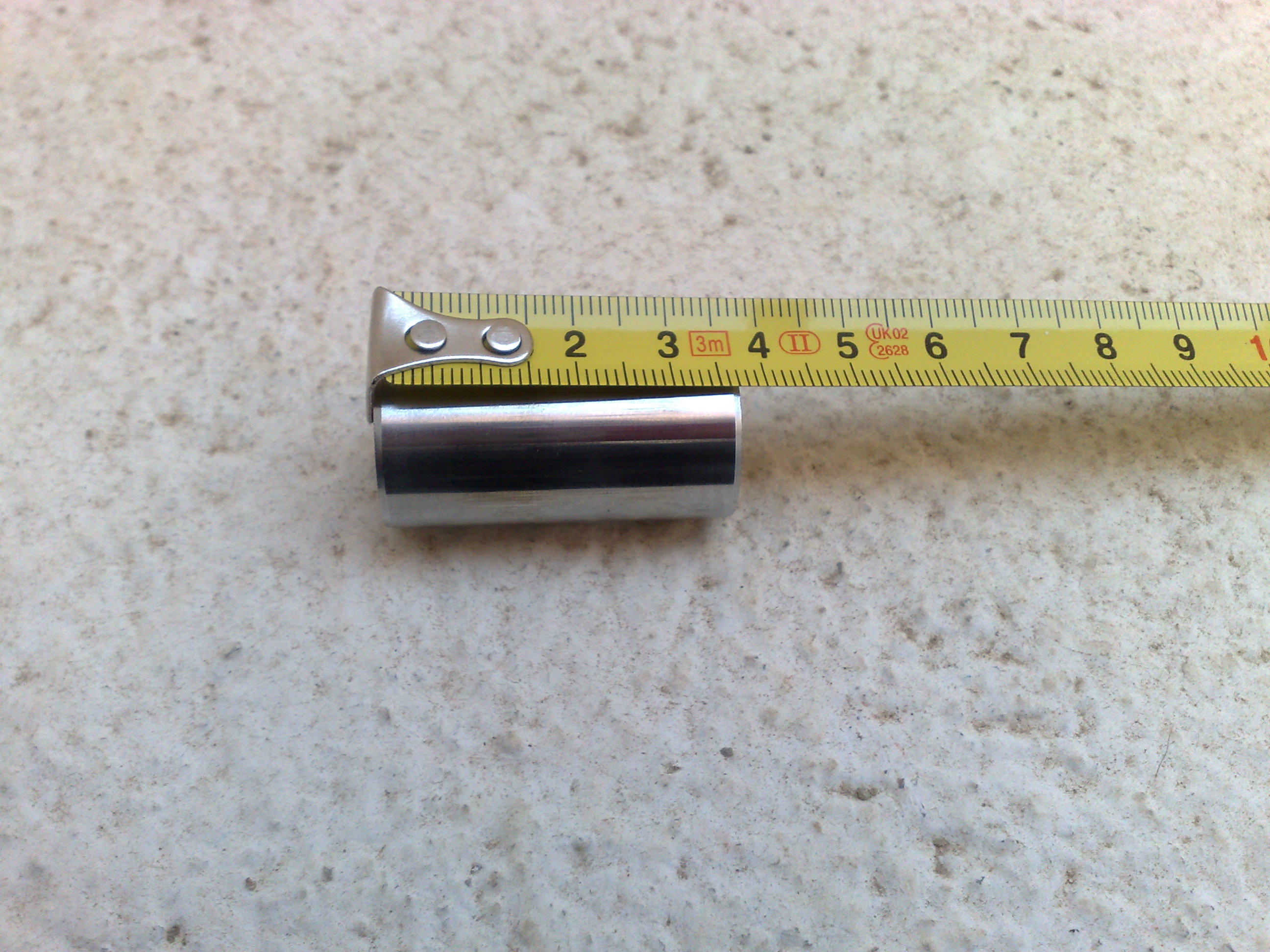

короче порыскав в нете и на этом форуме и пришел к выводу, что окончательно запутался, то не мог найти цпг, а то нашел столько, что уже и не знаю и ставить-то. Но решил пока оставить стоковый цилиндр, т.к. с ним разгоняюсь до 70 км по спидометру, но решил попробовать поигратся с грузами, так вот груза в стоке весят 5,9 гр, установка 5,5 гр привела к увеличению оборотов двигателя, ну может быть разгон тоже чуть увеличился, максималка осталась прежней, тока ощущение такое что сеичас взлетишь, мотор так жужит что пипец, пробовал установить 7 гр, больше 60 км/ч вообше не разогнался *DONT_KNOW* , даже с горки, хотя движок чувствовал себя спокойно.
Сейчас хочу попробовать поставить 6,5 гр и посмотреть как поедет
п.с. ремень не выходит на полный радиус, может спилит втулку на 1мм и подложить шайбу? *HELP*

 Заголовок сообщения: Re: sym orbit 50cc 4t
СообщениеДобавлено: 22 Aug 2009, 14:33
Сообщений: 894
втулку спилить на 1мм всегда полезно .Если ремень не выходит то надо купить примерно на 1см длиннее ,но и родной где то к 1500-2000 км должен подрастянутся.70км для чистого полтоса уже очень хорошо ,правда надо проверить спидометр ,но даже если реальная скорость будет 60-65 км/ч то на 50сс дальше стремится не следует.
Еще можно попрбовать облегченный колокол сцепления ,может пару км добавит и + прямоток.
Лушний эффект просто ---------цпг 82-90сс + оптимальный ремень , грузы по вкусу и настройка топливно воздушного тракта и все.
