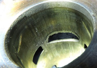

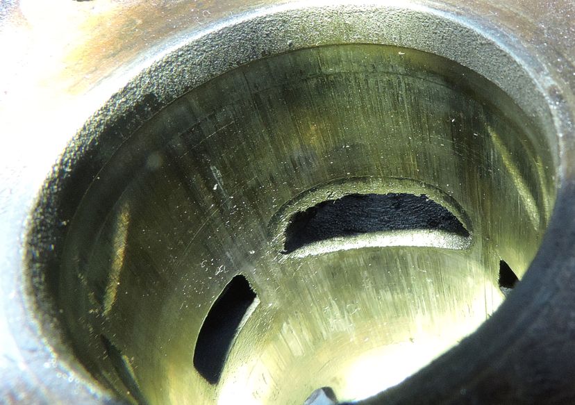

Снял голову и глянул в цилиндр, сначала сам не понял что это
Поближе
Начал расковыривать
Это выхлопное окно. Оно заросло чем-то похожим даже уже не на глину, а вообще на керамику. Расковырял всё, цилиндр снимать не стал, чтобы не портить прокладку.
До меня владельцем этого скутера был некто Дембель, у него он прошел около 15 т. км, он лил исключительно импортную синтетику для 2т.
И такого у него никогда не было.
Я же лью в него 4т отработку (но тоже синтетику), а когда ее нет то М8В рязанское, и в бачок, и в бензин 1:50.
Цпг в норме, у поршня нормальный серый матовый цвет.
Собссно, вот наглядный пример - почему 4т масло не рекомендуют для 2т.

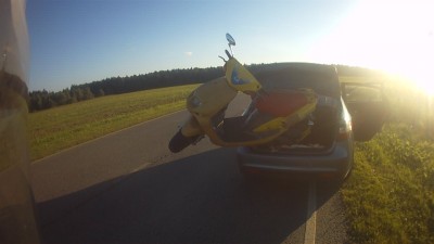

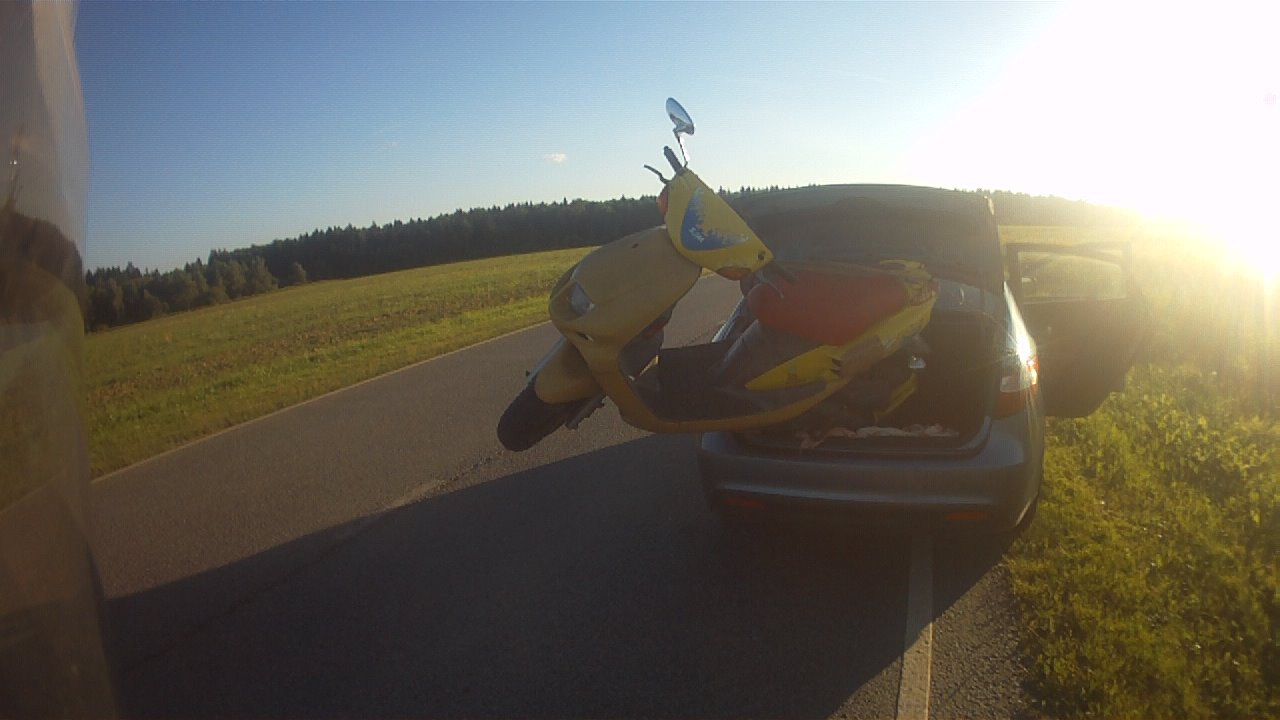

СообщениеДобавлено: 01 Aug 2017, 23:42
Залил 92-й бензин, едет плохо, 50 на полном газе. Проехал 8 км, ничего не клинило. Развернулся обратно, проехал 1 км, стук из двигателя с пропаданием тяги и торможением, но не клин.
И всё, больше не завелся. Компрессия не ощущается. Очень не хотелось катить его по России вручную, поэтому шланг который от маслобака до маслонасоса, от насоса отсоединил и воткнул в свечную дырку, напустил в цилиндр масла. Собрал, стал заводить - 2-3 вялые вспышки и всё.
Катил 2 км, до пересечения с дорогой по которой ездят наши люди, они меня все знают.
Там подобрали.
MOVI0004.JPG [ 99.06 KiB | Просмотров: 15332 ]
Он встал врасклин, внизу крышкой варика на порожек, вверху глушаком уперся в перекрытие багажника. Так и довезли.
Пока не решил что с ним делать дальше.

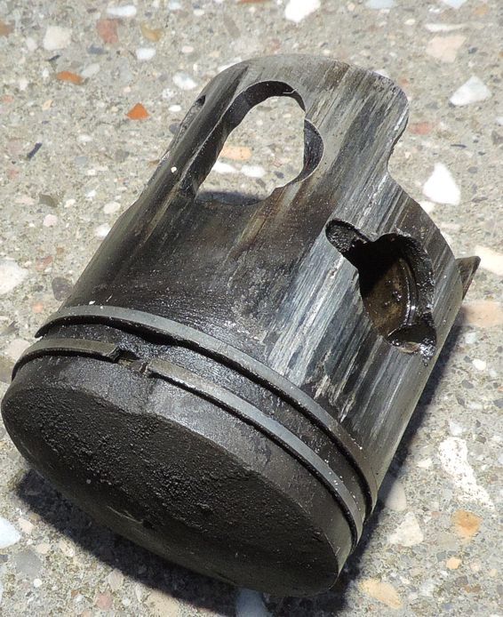

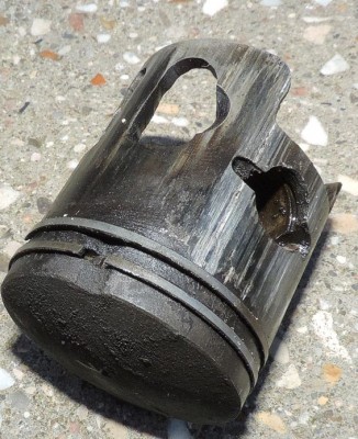

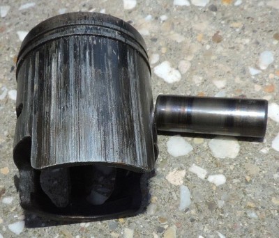

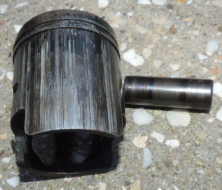

Разобрал, грустно это всё....
симджетцпг 001.jpg [ 127.59 KiB | Просмотров: 15321 ]
симджетцпг 006.jpg [ 136.54 KiB | Просмотров: 15321 ]
симджетцпг 011.jpg [ 169.79 KiB | Просмотров: 15321 ]
симджетцпг 013.jpg [ 100.46 KiB | Просмотров: 15321 ]
симджетцпг 017.jpg [ 132.18 KiB | Просмотров: 15321 ]

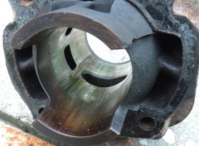

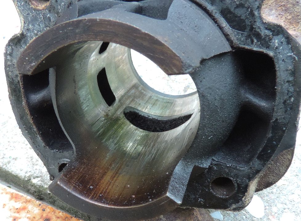

 Заголовок сообщения: Re: Sym Jet 50 старый
СообщениеДобавлено: 02 Aug 2017, 22:37

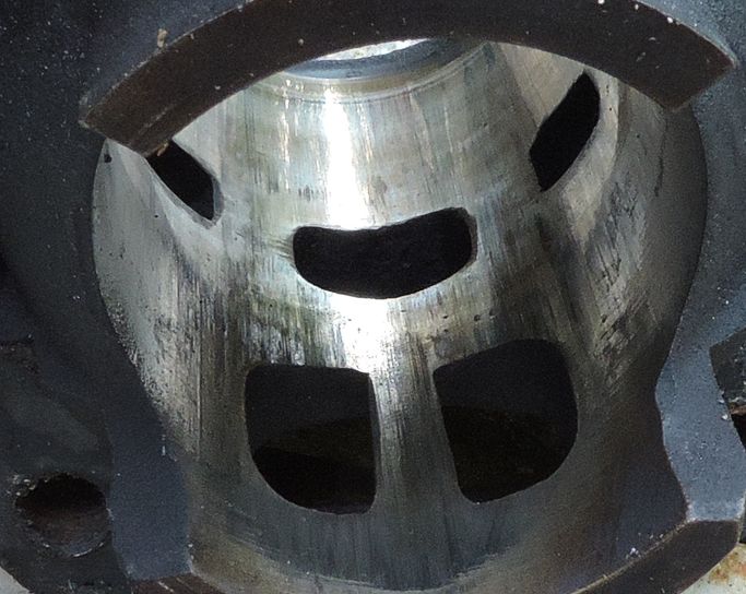

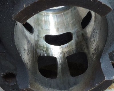

Наступил день, рассмотрел цилиндр при солнечном свете.
Местами наволакивание алюминия
Потом долго в него глядел
он же, в общем, блестит. Решил пройти той самой круглой оправкой с наждачкой, которой 100 лет назад подгонял его под размер поршня. Что получилось:
Ступенек от колец нет - цилиндр не изношен. Всего 4000км прошел. Он просто задран.
Ну вот, можно обсудить, имеет ли смысл купить точно такой сузучий поршень, 41,5мм от А50. (Не от AD50 - это Летс и Сепия, там палец 10мм. А тут 12мм, но что это за судзучий двигатель А50, понятия не имею. Но поршни к нему есть, причем ремонтных размеров, 41,25, 41,5, 41,75 мм.)
И собрать прям вот так, с таким цилиндром.
Если эти борозды недопустимы, то тогда выхода нет, расточка под 41,75. Но сильно не хочется, это было тяжко, полдня этот цилиндр устанавливал в патроне, потом нетривиально закрепил толстый и длинный резец и много-много проходов с минимальным съёмом металла. Помню, устал тогда сильно. :-x
Так что если растачивать, то задумаюсь о новой цпг в сборе.
А с шатуном всё в порядке
СообщениеДобавлено: 02 Aug 2017, 23:31
Сообщений: 678
Откуда: Эстония
Скутер: jog 100
Стаж: 9
Плохо что нет нутрометра ,у меня валяется еще советский, пользуюсь редко но метко,на самом деле .25 мм ты можешь точить и без станка - этой грубой наждачкой .
Просто замена поршня тоже вариант ,только убери царапины от верха цилиндра до начала выпускного окна в ноль ,можно даже отполировать-как без хона ,но ниже не шлифуй!
