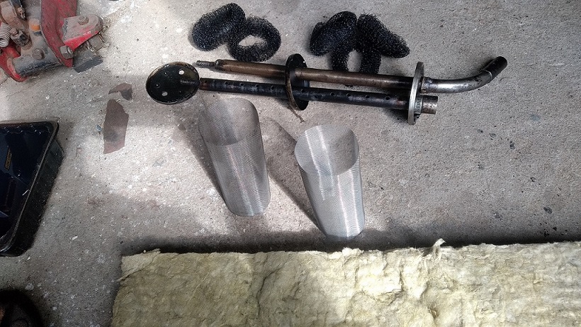

СообщениеДобавлено: 31 Aug 2026, 18:03
Сообщений: 1624
Замена набивки муфлёра на 1Е40QMB, мочалки не оправдались, ВАТА рулит!
Вата поверх сеток, неплотным слоем, менее сантиметра толщиной.
phpBB [media]
мочалка
phpBB [media]
вата
