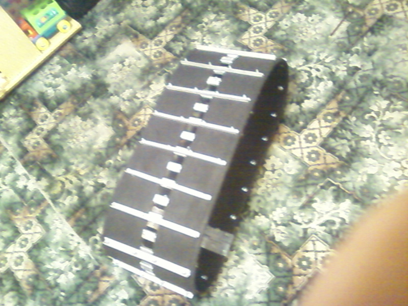

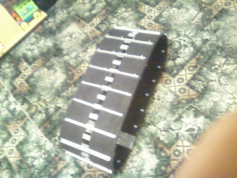

Хочу сделать из своего РЭЙСЕР ТАУРАС 150 КУБИКОВ такую на одной лыже и с гусеницей. Лыжу взял у знакомого от снегохода бомбардир, купил звезды ,цепи ,подшипники, изготовил гусеницу из транспортёрной ленты толщиной 12мм, прорезал окошки под звёздочки от бурана, прикрутил поперёк уголки из алюминия, сейчас жду токарщину(валы, корпуса подшипников, шайбы для звездочек). Отрезал от колесу спицы и оставил одну ступицу, к ней прикрутил звезду, будет ещё промежуточный вал т.к. гусеница шириной 33см. на отдельной раме, а привод у неё сбоку. раму сделаю из профилированной трубы 25\50мм.,опорные ролики снизу от роликовых коньков. Всё делаю на глаз без расчетов и чертежей. Наверное, что-нибудь получится.
Вот моя гуся!
Фото-0010.jpg [ 169.94 KiB | Просмотров: 6142 ]

неплохая получилась.Остаётся только пожелать тебе снежной зимы и удачной сборки.

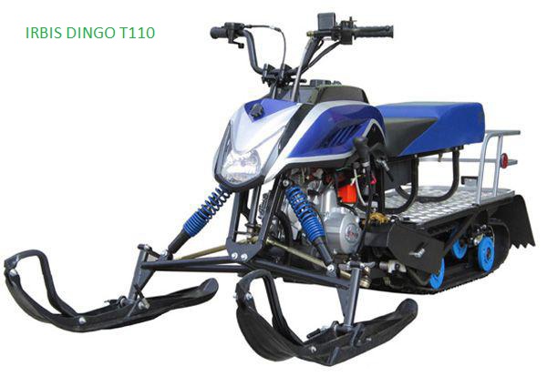

Уже продают Снегоход IRBIS DINGO T110 65000 руб. В разобранном виде в багажник 2110 входит, на мой взгляд для снегохода 5,5 кВт (8500об/мин) при его весе 105 кг. и 160 кг пассажиров маловато. Катался на 200сс едет нормально но в глубоком снеге мощи явно не хватает.
