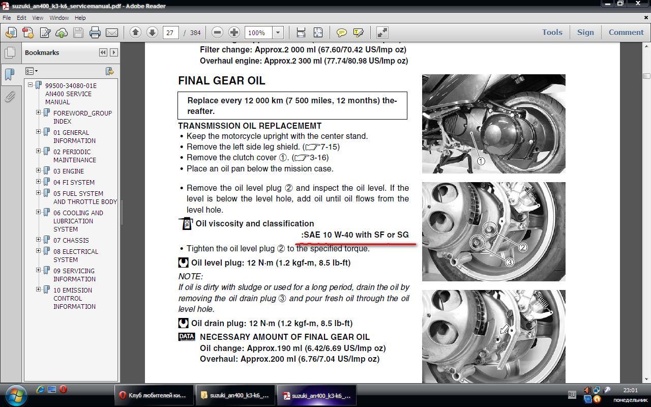

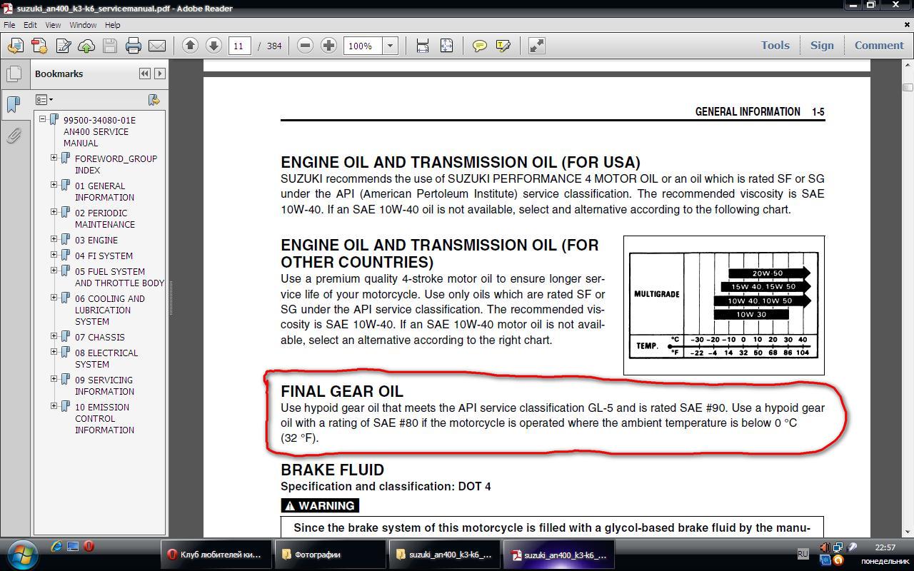

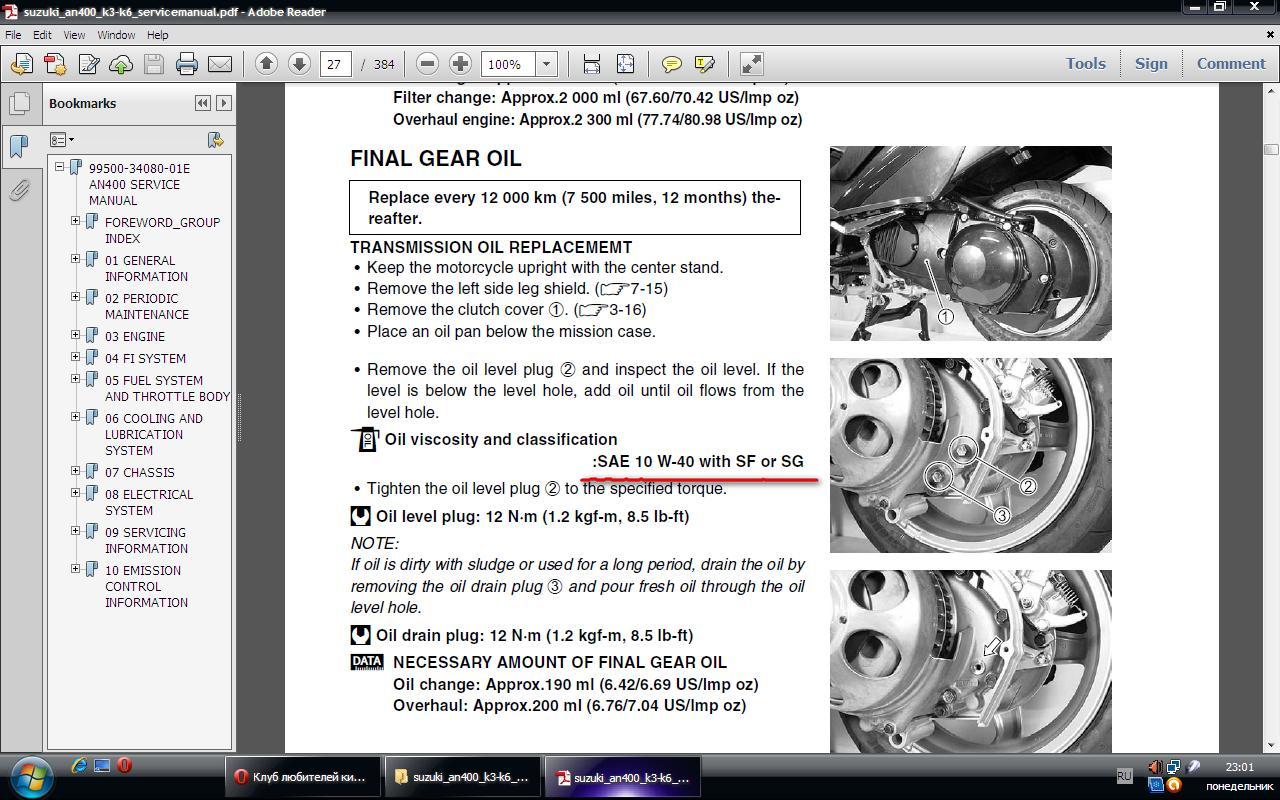

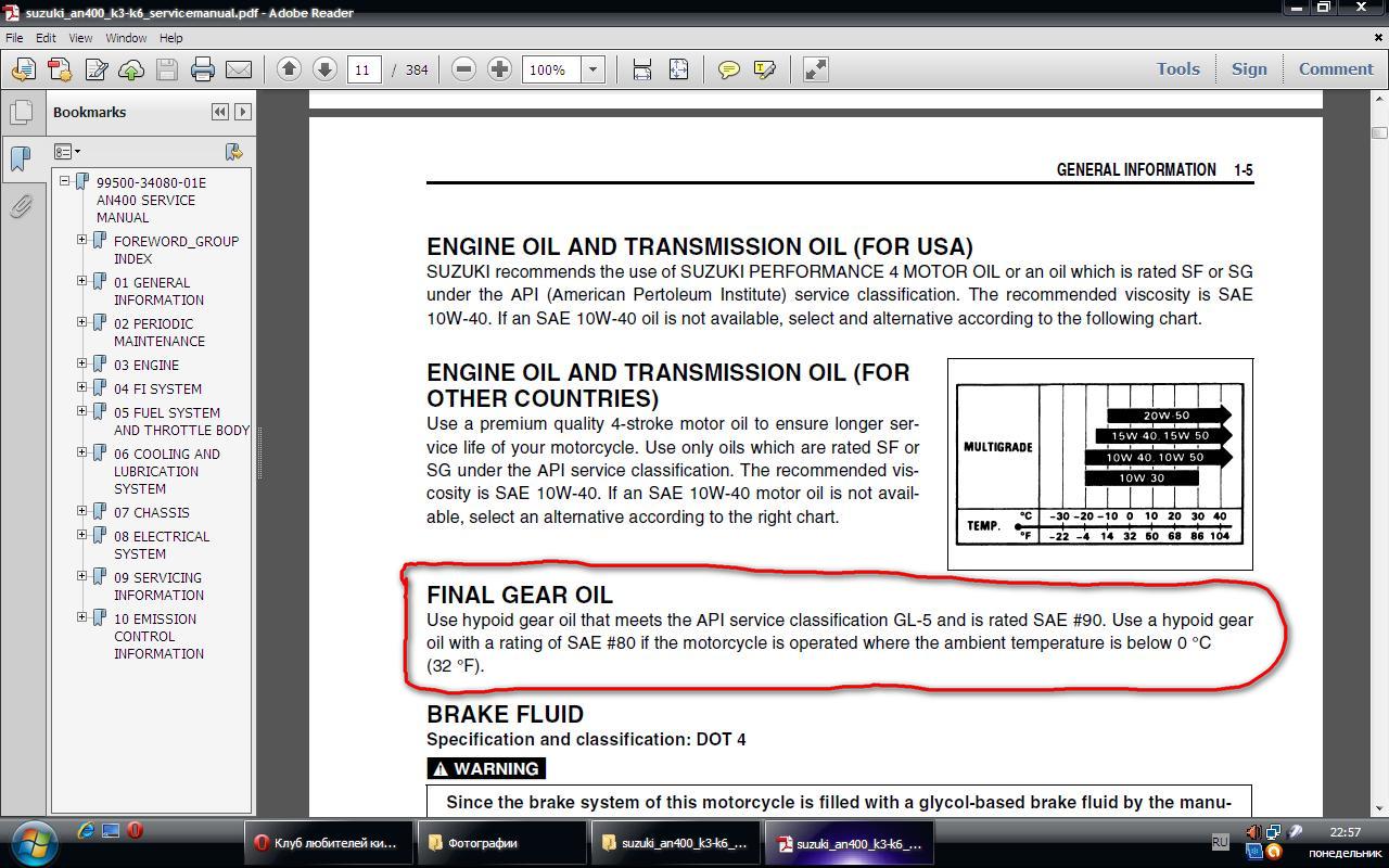

Arthes писал(а):
Каким, простите надо быть идиотом что бы в редуктор залить моторное масло? Не обязательно читать мануалов что бы понять что для трансмиссии есть свое масло.
Мануалы можно не читать. Но тем не менее этим англоязычным мануалом пользуется весь мир и везде на него дают ссылки.
Я выделил два места из мануала. Не сам придумал.
General Information.JPG [ 171.46 KiB | Просмотров: 5703 ]
Final Gear Oil.JPG [ 180.31 KiB | Просмотров: 5703 ]

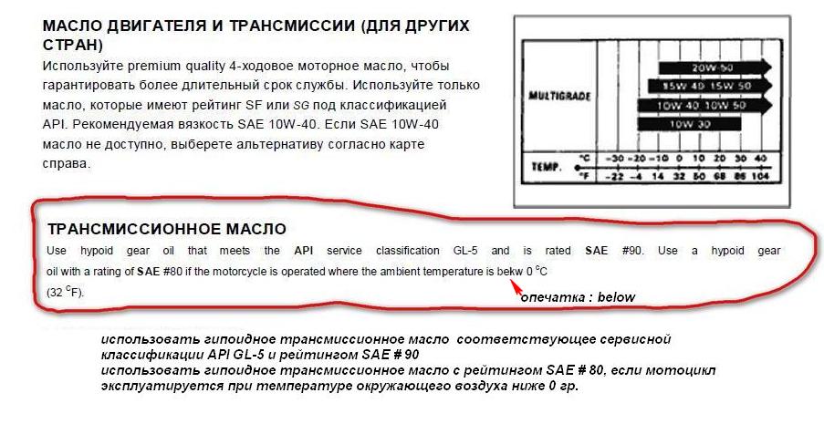

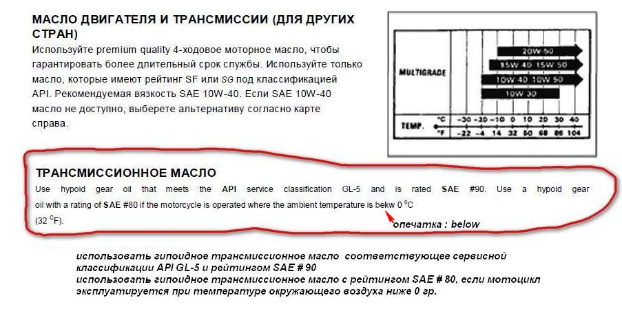

aser писал(а):
Пусть об этом голова болит у того, кто выбирает между трансмиссионкой и моторным маслом. У меня на этот счёт комплексов нет.
А стоило перевести...прежде чем картинку выложить...
Трансмиссионное масло.JPG [ 79.91 KiB | Просмотров: 5696 ]
Гипоидная передача (гиперболоидная) — вид винтовой зубчатой передачи, осуществляемой коническими колёсами (с косыми или криволинейными зубьями) со скрещивающимися осями (обычно 90°). Гипоидная передача имеет смещение по оси между большим и малым зубчатыми колесами. Данный тип передачи характеризуется повышенной нагрузочной способностью, плавностью хода и бесшумностью работы.
С 1990-х годов применяется обозначение вязкости масел по SAE (например SAE 85W90), по API GL — пригодность масел по нагруженности.
API GL4 — для гипоидных главных передач грузовых автомобилей
API GL5, API GL6 — для гипоидных главных передач легковых автомобилей
