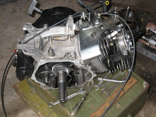

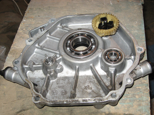

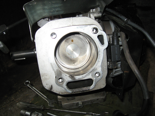

СообщениеДобавлено: 29 Apr 2014, 15:14

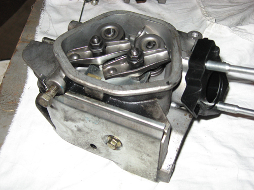

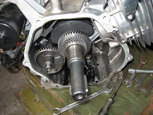

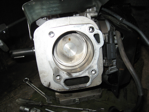

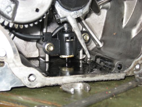

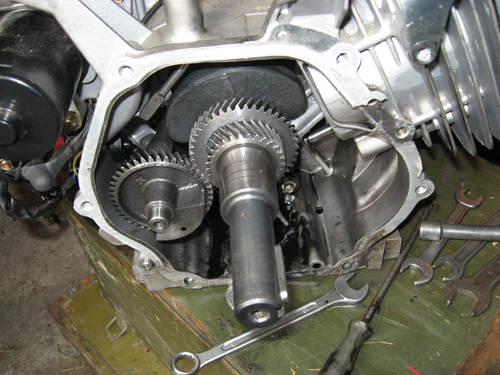

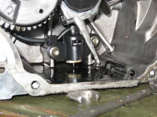

IMG_0792.jpg [ 246.25 KiB | Просмотров: 8306 ]
IMG_0791.jpg [ 241.42 KiB | Просмотров: 8306 ]
Комментарий к файлу: Датчик уровня масла.
IMG_0801.jpg [ 206.5 KiB | Просмотров: 8306 ]

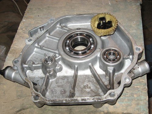

Комментарий к файлу: Крышка картера\шестерня регулятора оборотов
IMG_0796.jpg [ 231.68 KiB | Просмотров: 8302 ]

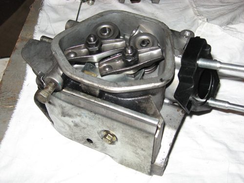

Комментарий к файлу: Цилиндр\поршень
IMG_0812.jpg [ 177.82 KiB | Просмотров: 8299 ]
Комментарий к файлу: ГЦ
IMG_0816.jpg [ 186 KiB | Просмотров: 8299 ]

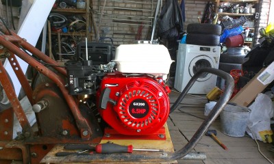

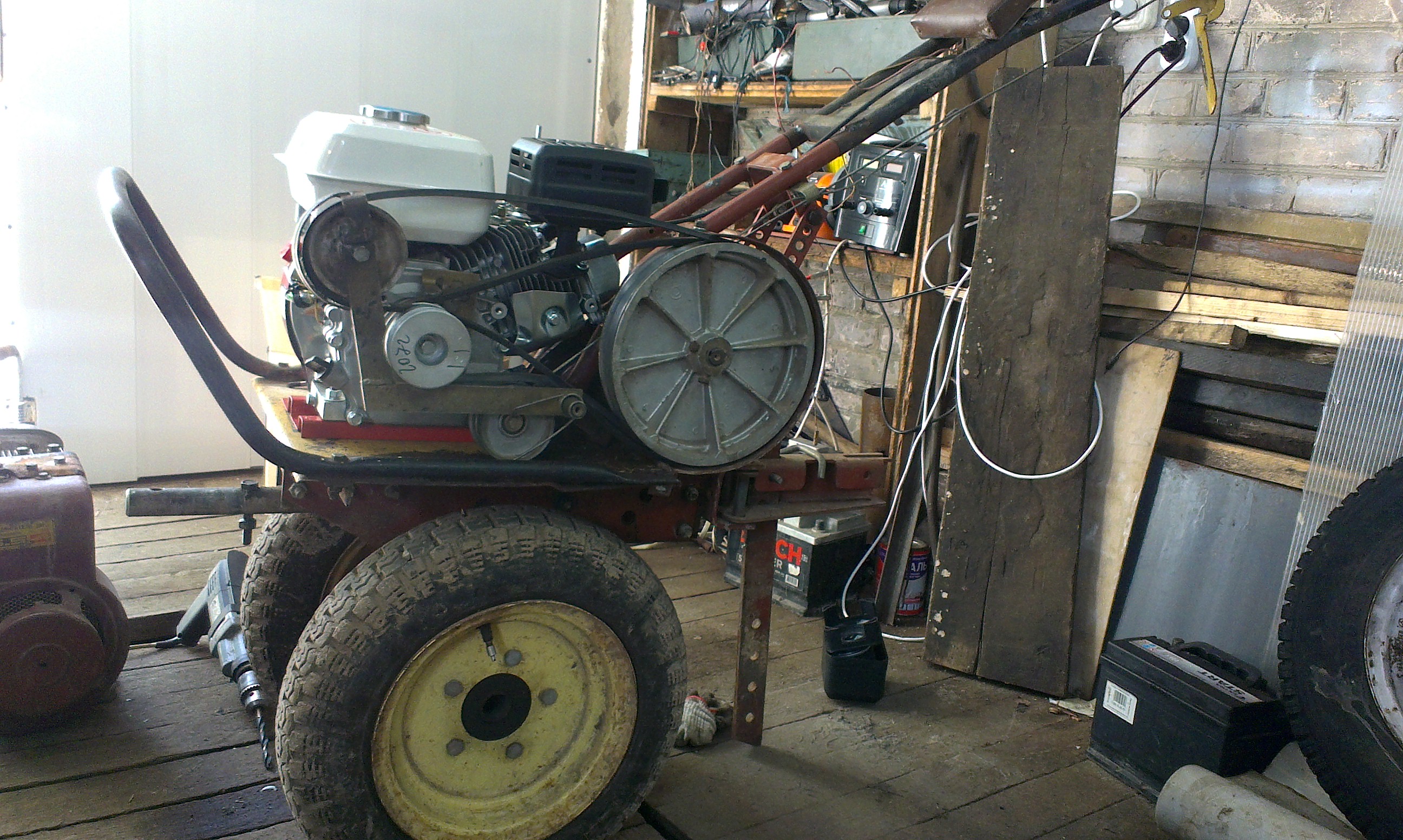

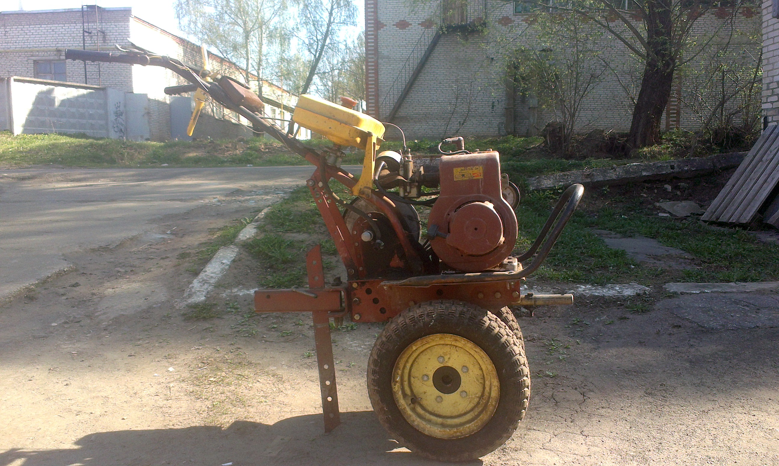

СообщениеДобавлено: 29 Apr 2014, 19:54

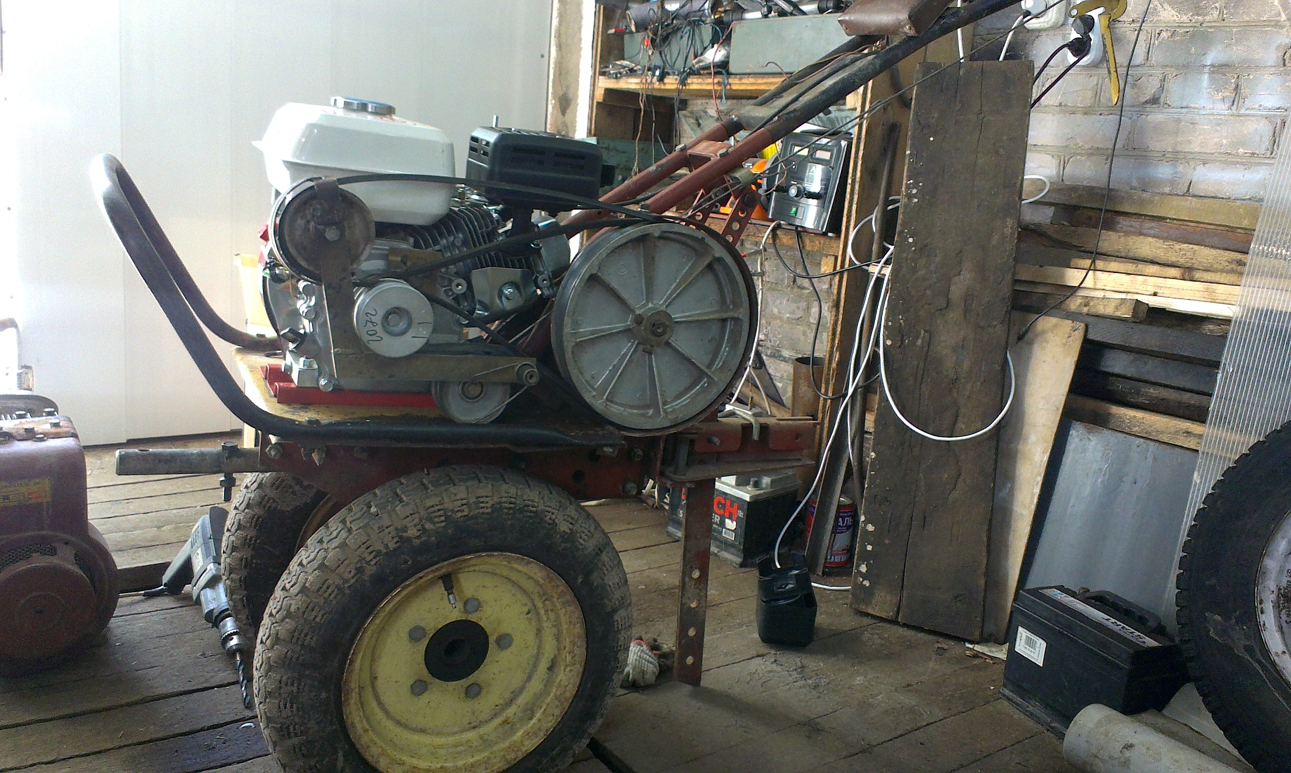

Поменял.

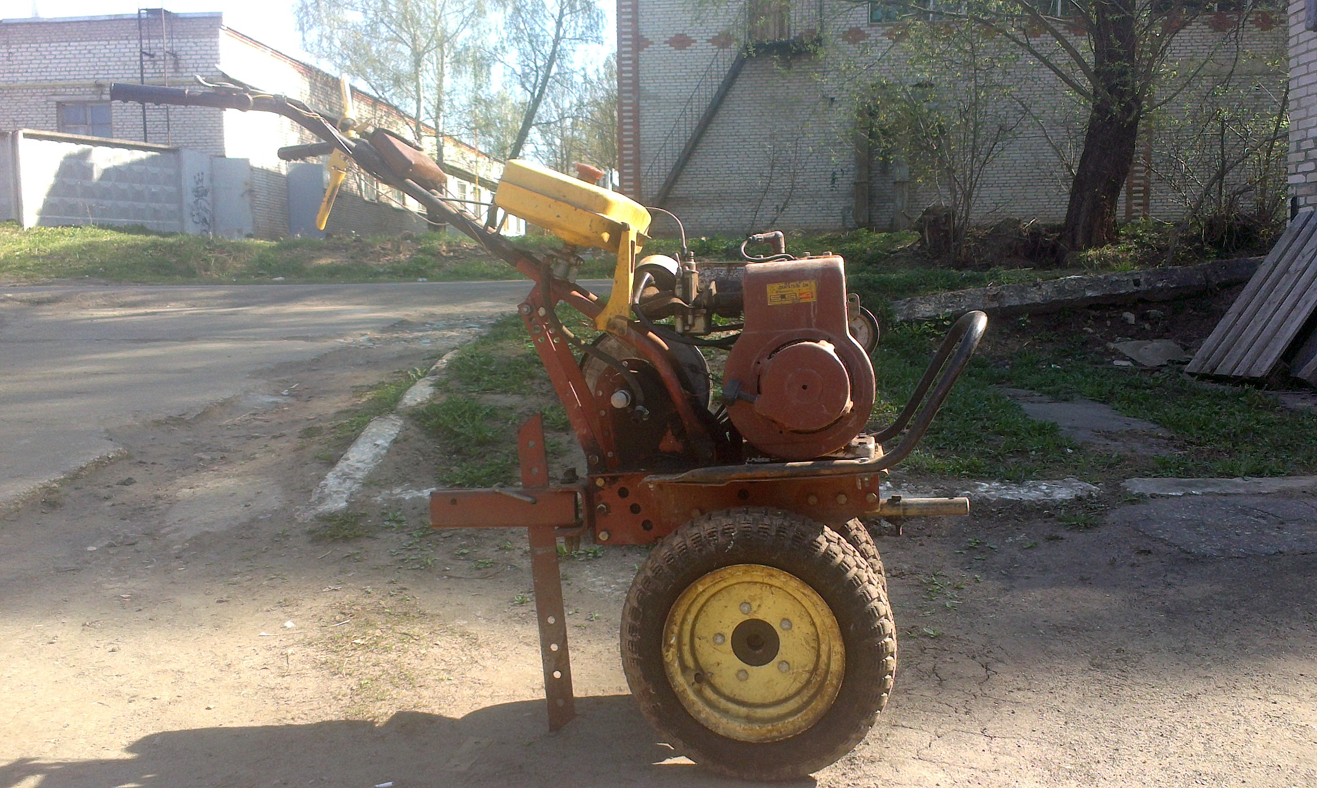

И так картинки:

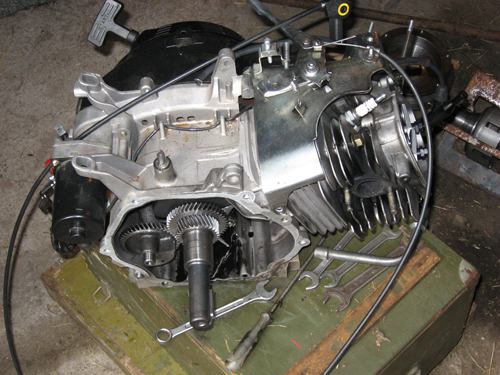

Комментарий к файлу: Что было.
IMAG0047[1].jpg [ 1.11 MiB | Просмотров: 8293 ]
Комментарий к файлу: Вид слева.
IMAG0049[1].jpg [ 1.02 MiB | Просмотров: 8293 ]
Комментарий к файлу: Вид спереди.
IMAG0050[1].jpg [ 1021.75 KiB | Просмотров: 8293 ]
Комментарий к файлу: Вид справа.
IMAG0051[1].jpg [ 1017.46 KiB | Просмотров: 8293 ]

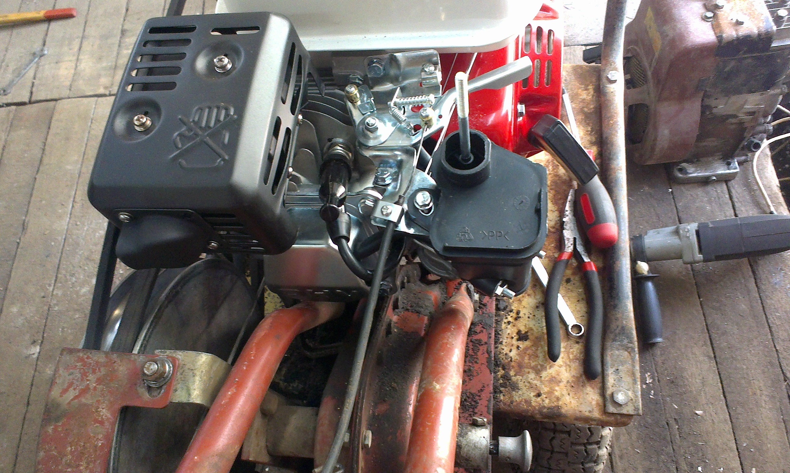

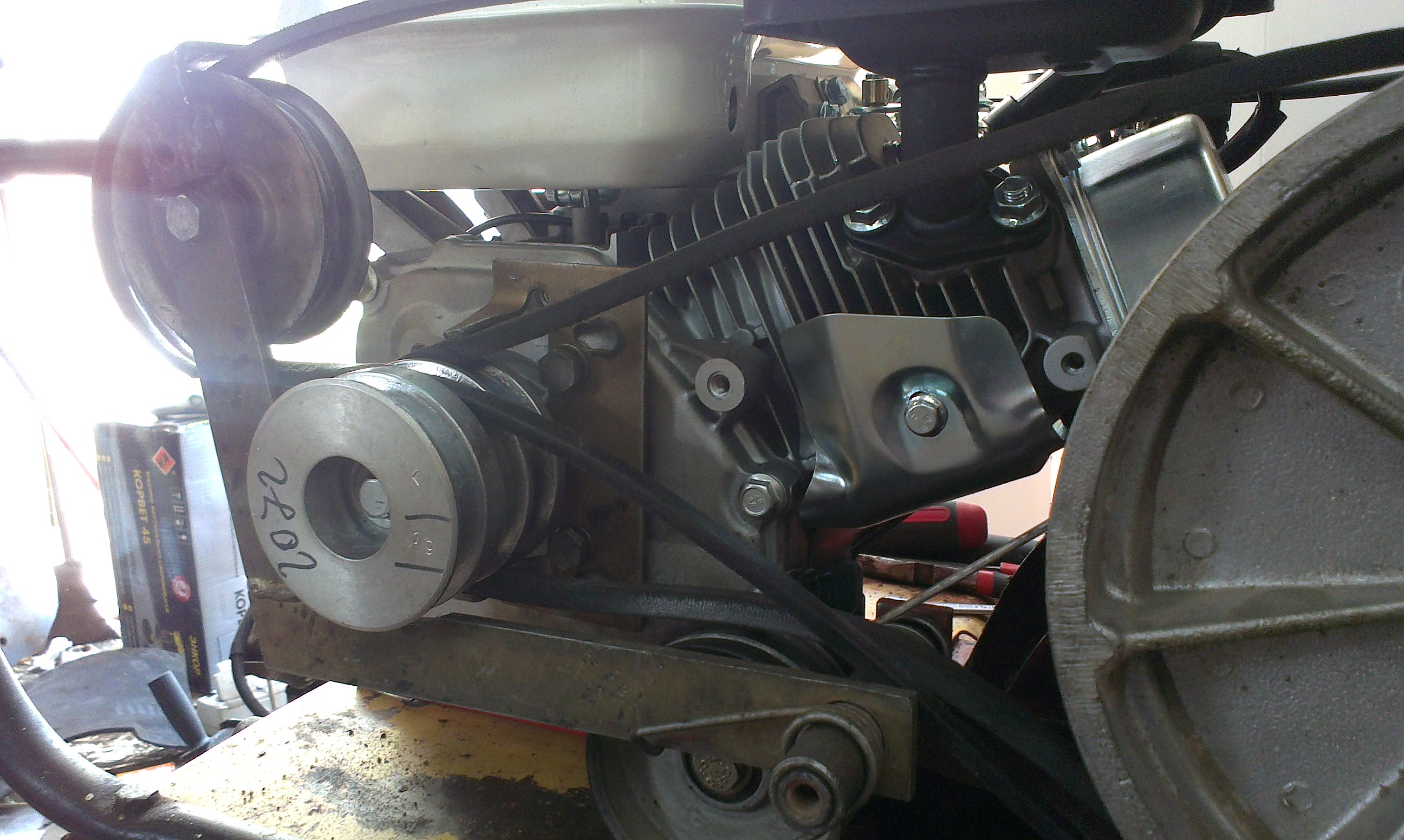

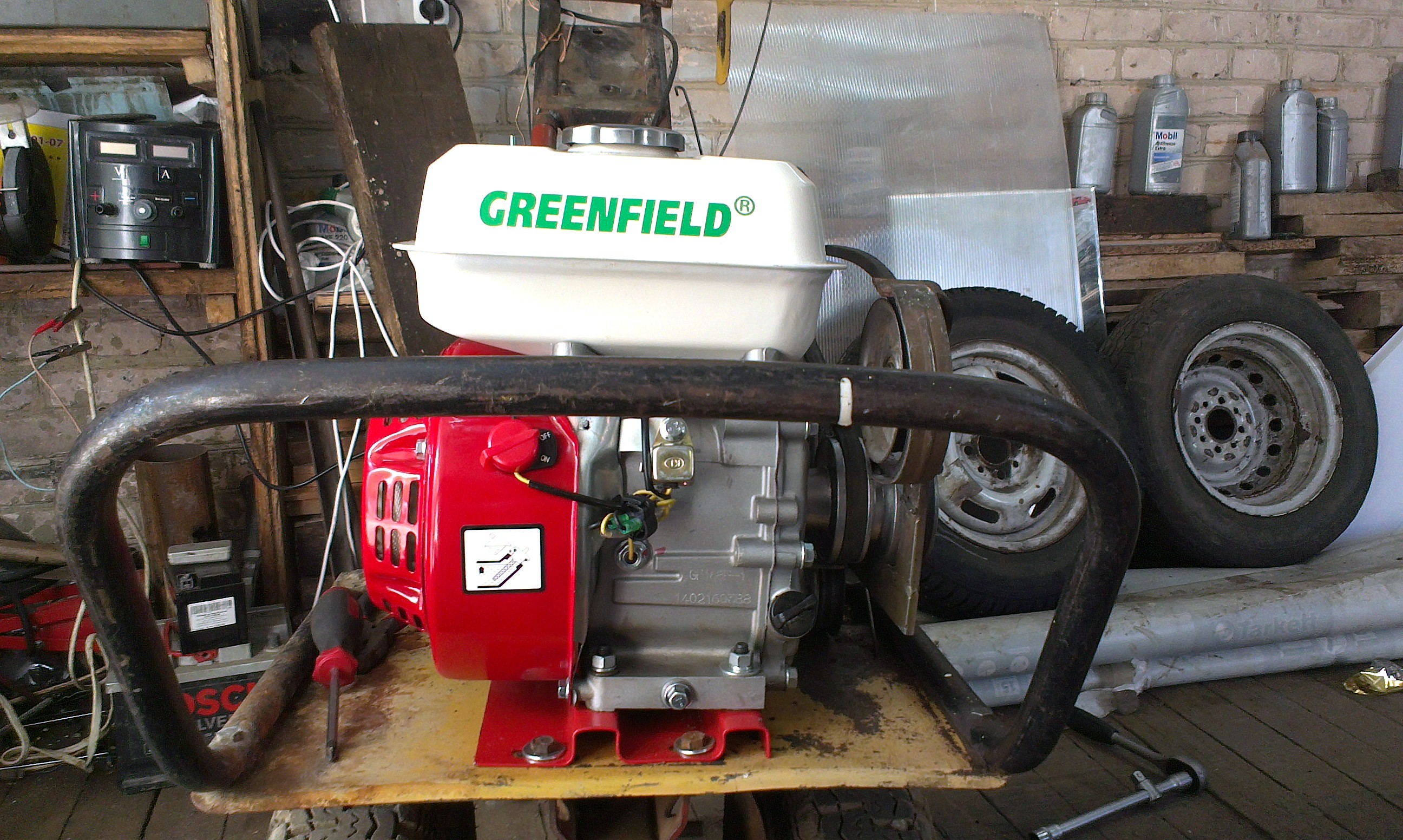

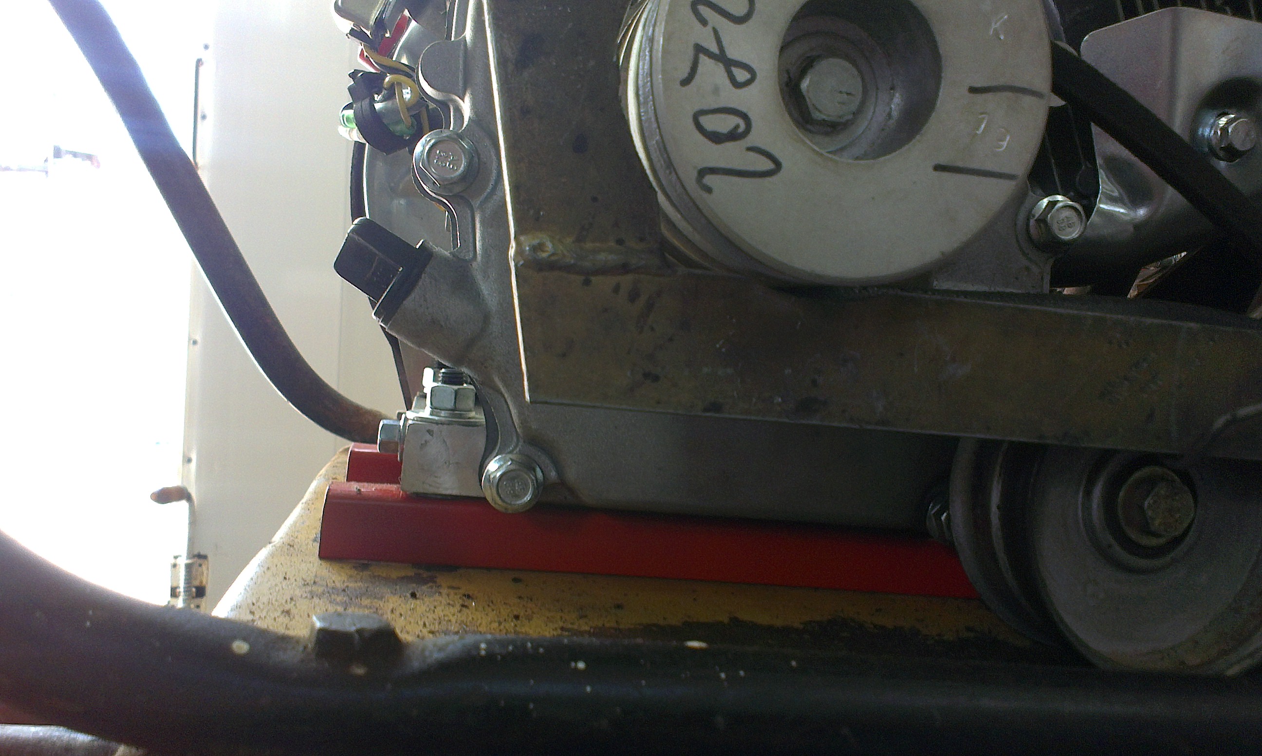

 Заголовок сообщения: Re: Посоветуйте мотокультиватор
СообщениеДобавлено: 29 Apr 2014, 19:59

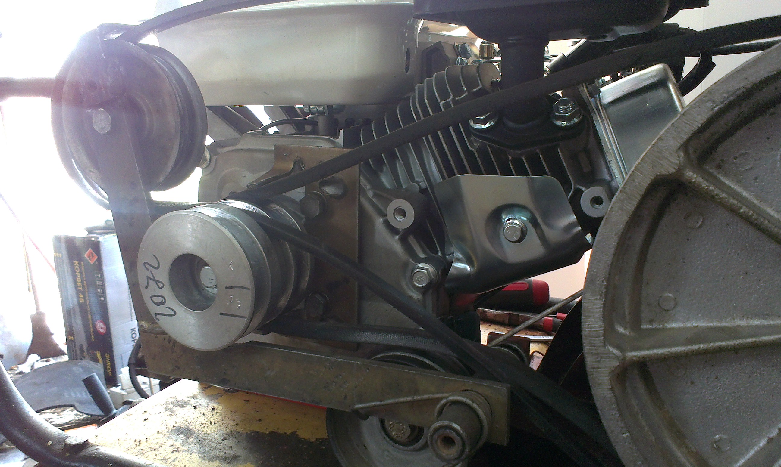

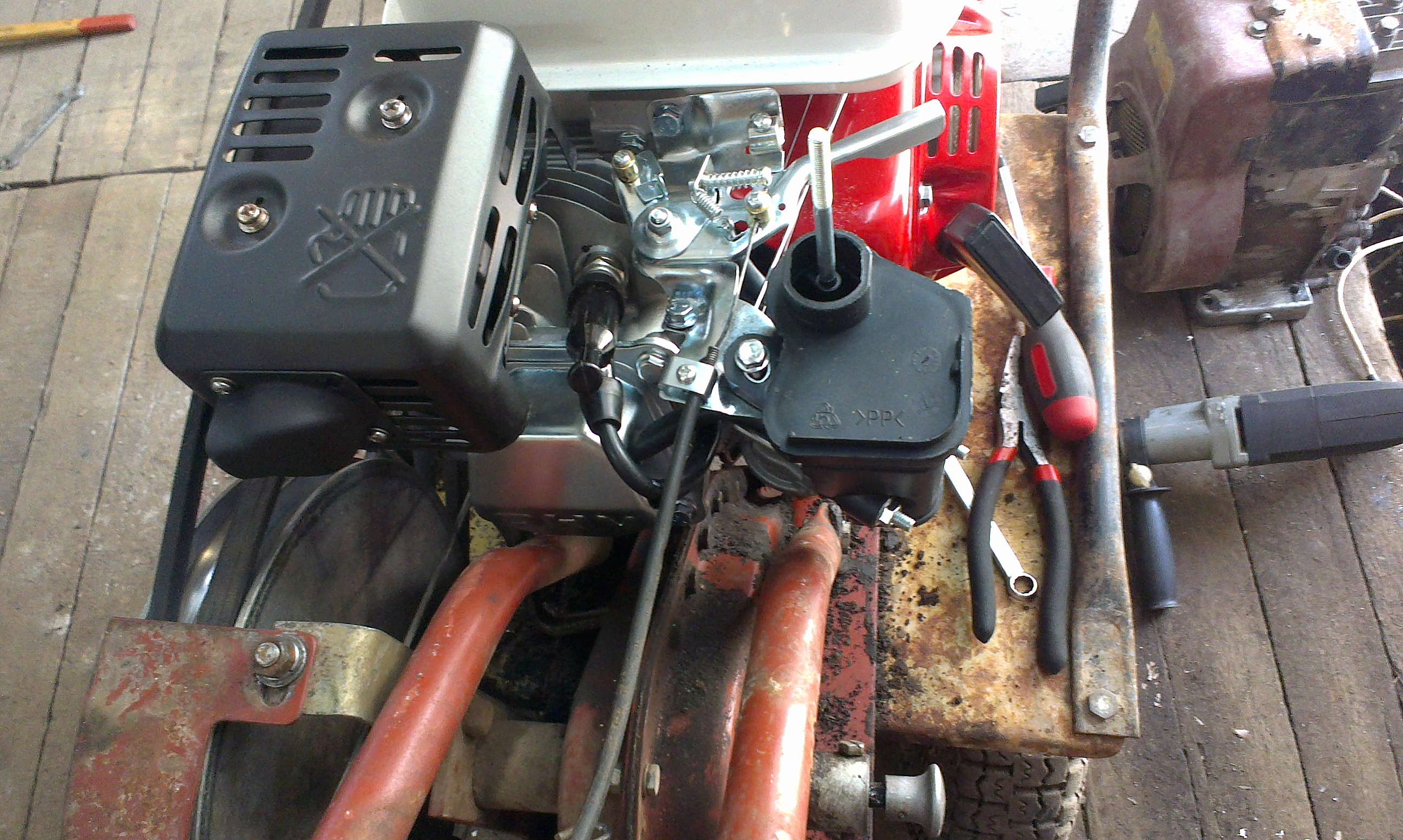

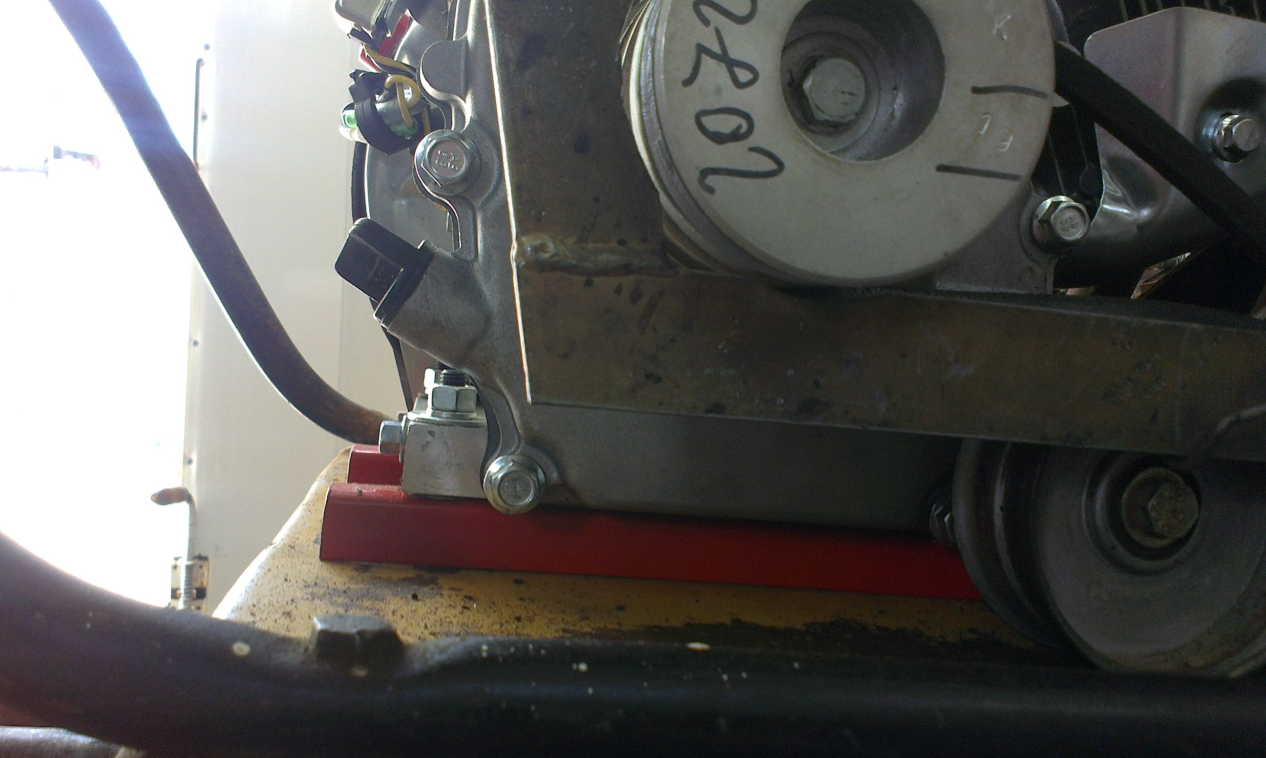

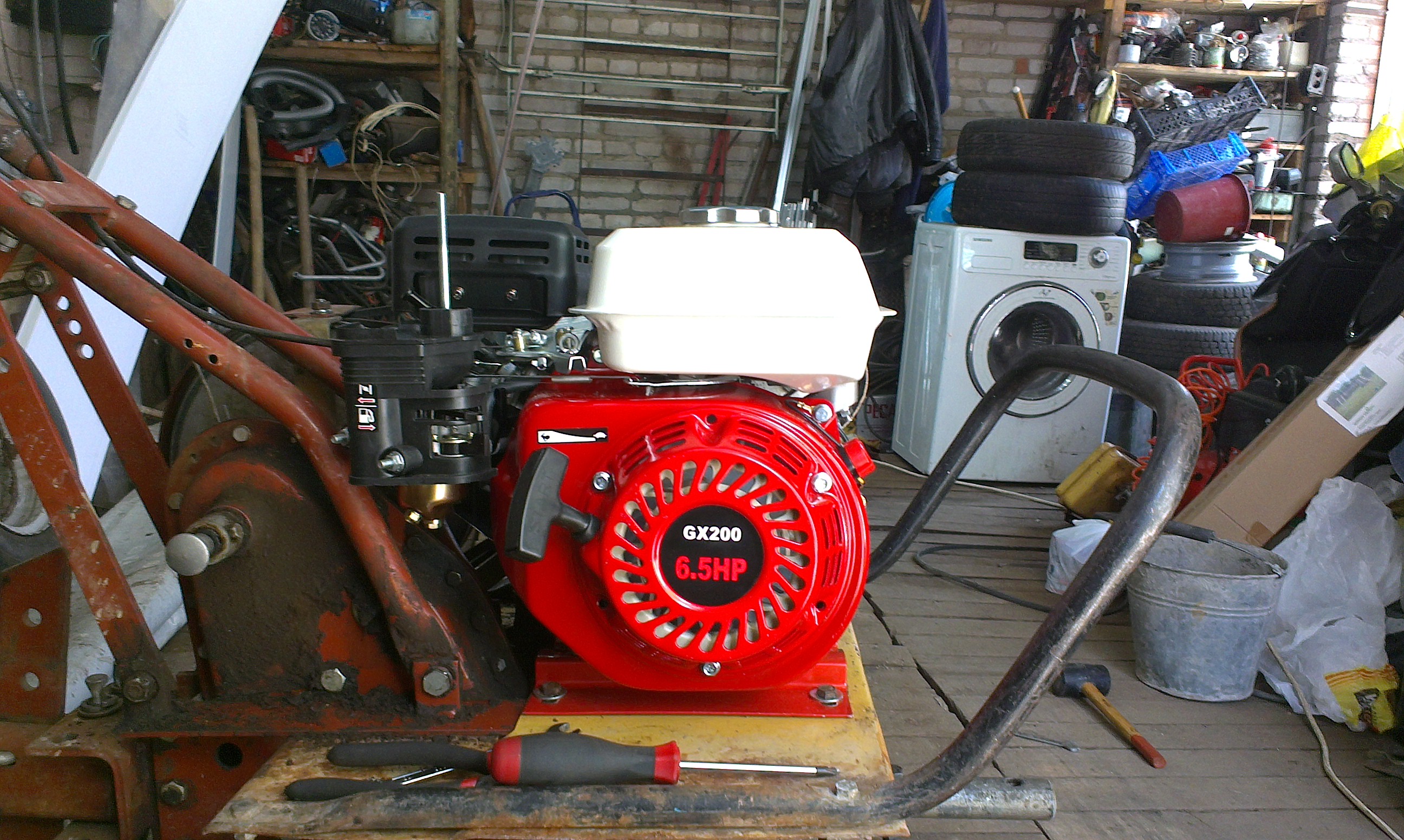

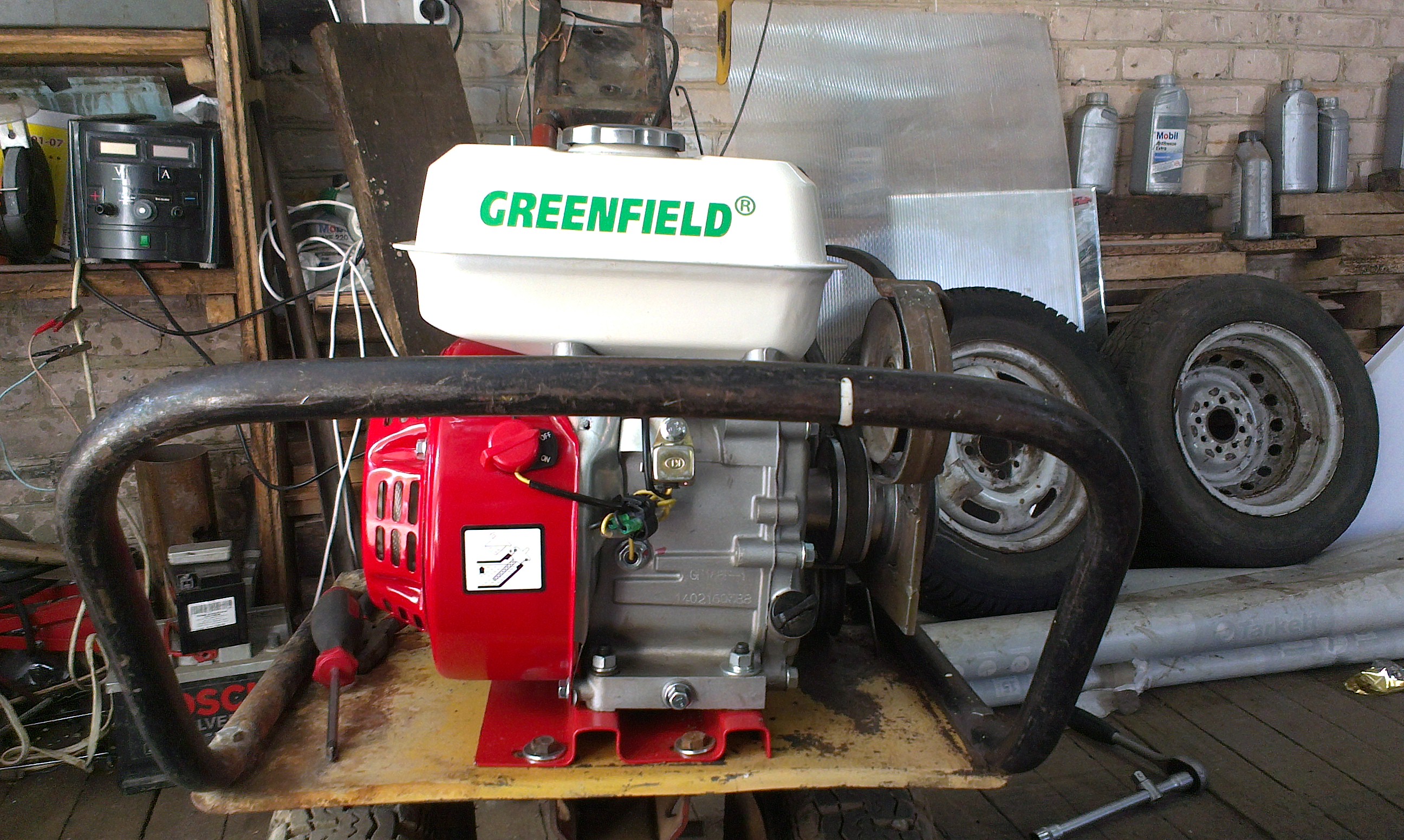

Продолжение.
Комментарий к файлу: Вид сзади, трос газа.
IMAG0052[1].jpg [ 1.02 MiB | Просмотров: 8292 ]

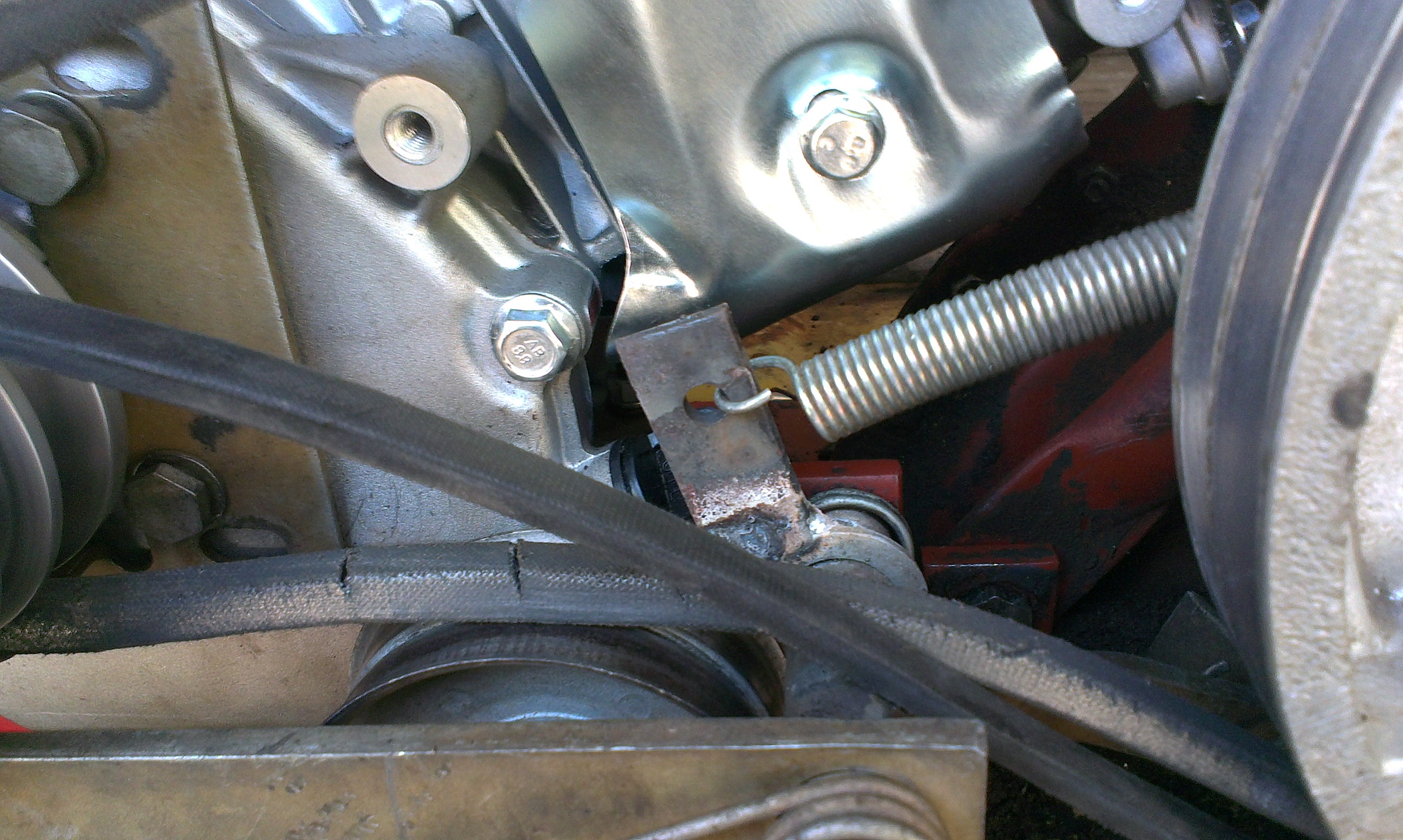

Комментарий к файлу: Доработанный рычаг переднего хода.
IMAG0057[1].jpg [ 895.73 KiB | Просмотров: 8292 ]

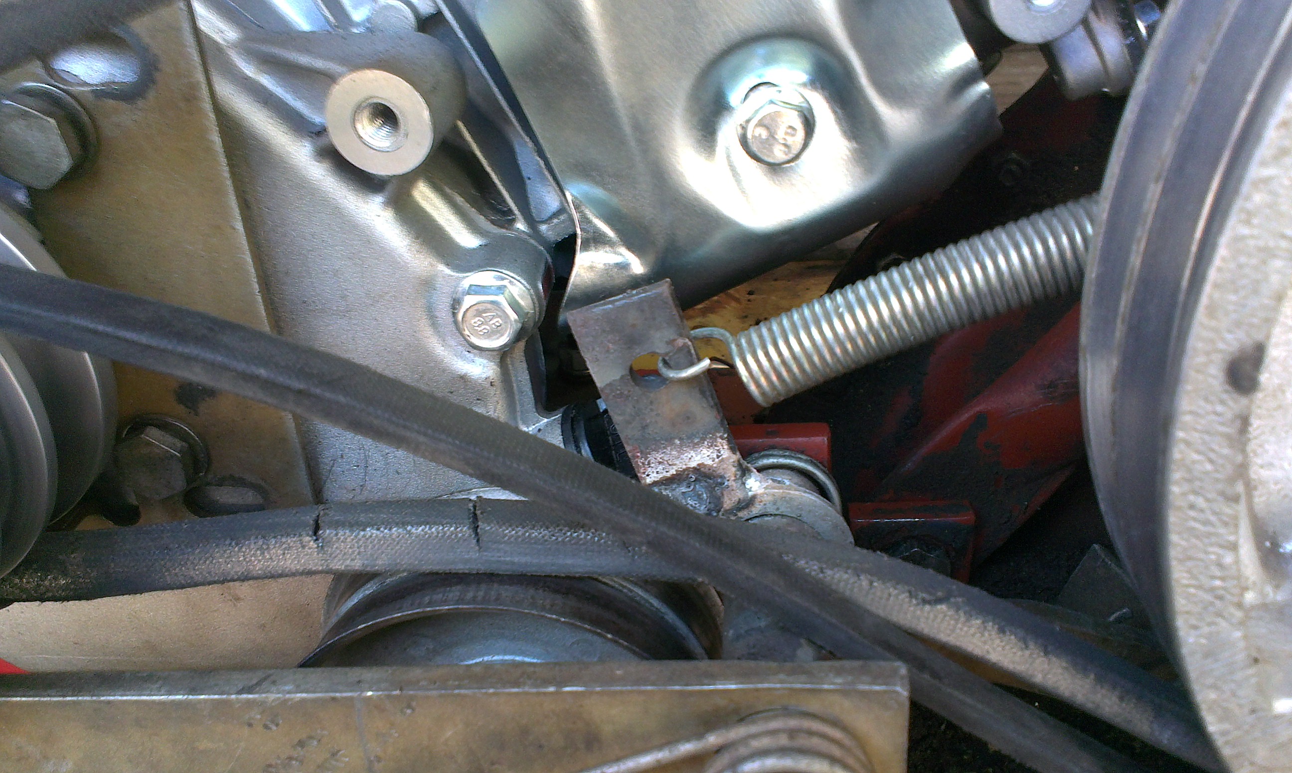

Комментарий к файлу: Успокоитель ремня.
IMAG0053[1].jpg [ 800.89 KiB | Просмотров: 8292 ]
Комментарий к файлу: Доработанный рычаг заднего хода.
IMAG0054[1].jpg [ 723.05 KiB | Просмотров: 8292 ]
СообщениеДобавлено: 29 Apr 2014, 20:05

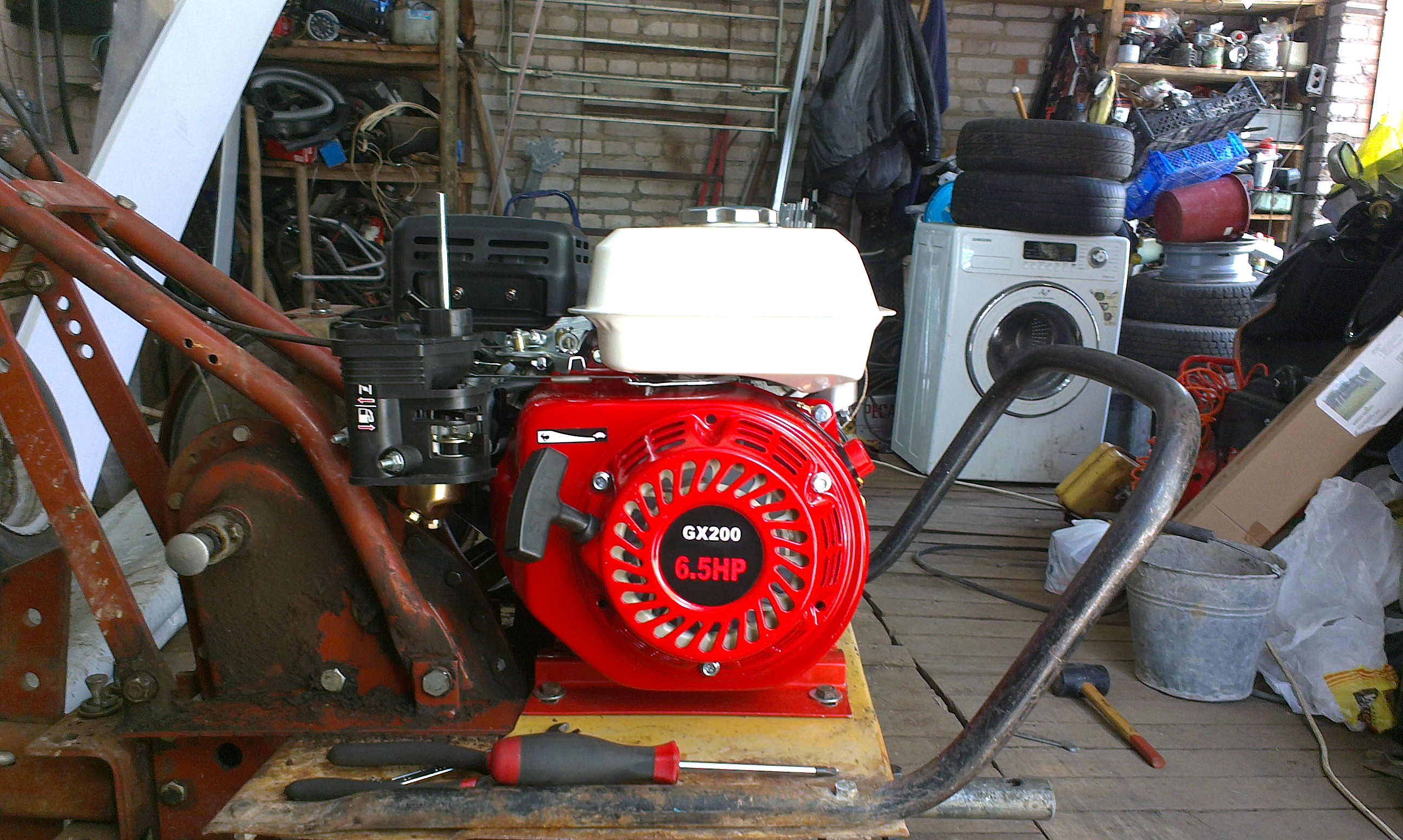

В итоге весь день потрачен на болгаринг, напилинг, зубилинг, варилинг, кувалдинг, подгонялинг.
За болтами пришлось ехать в магазин, родные не подошли.
Вчера в магазине подсунули другой ремень.
Просил на 1180, дали на 1120.
Естественно не подошёл.
Заднего хода ремень встал нормально.
Двигатель хотелось бы сместить ещё назад, вело ремни, но он упёрся в левую трубу руля, дальше был кувалдинг. :-D
Завтра пойду с ним на дачу, пробовать пахать.
