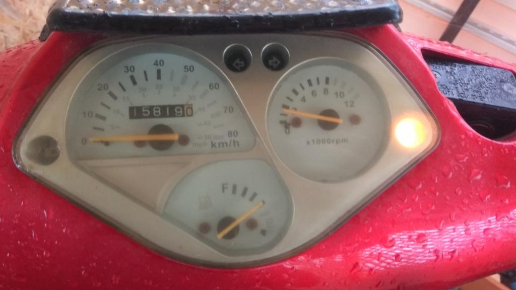

Ниже фото холостых,при 2000-2200 он у меня начинает дрыгаться т.е срабатывает варик :-[

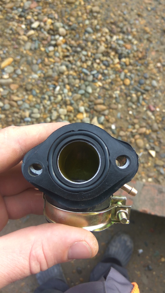

Все таки похоже проблема была в текстолитовой прокладке,еле нашел ее у себя,на 150 запчасти редки,про жиклер вообще молчу,продавцы даже и не видели их.Сегодня проехал,разгон равномерный.разгонял до 70,провалы пропали.Ниже фото этой прокладки,то ли не с этого двигателя дали,то ли таково качество Китай запчасть >:o В итоге чтобы входное отверстие совпадало,сточил к черту уши и сделал ее практически круглой.

Это на мой субьективный вкус,а так нормально.Если захотите повыше холостые,то можно трансмиссию перенастроить:полегче ролики или пружину торка пожёстче,ремень подлиннее-это Вам на месте виднее уже.Впринципе для зимней езды самое главное-плавность разгона,что бы на скользких поверхностях не шлифовал.
