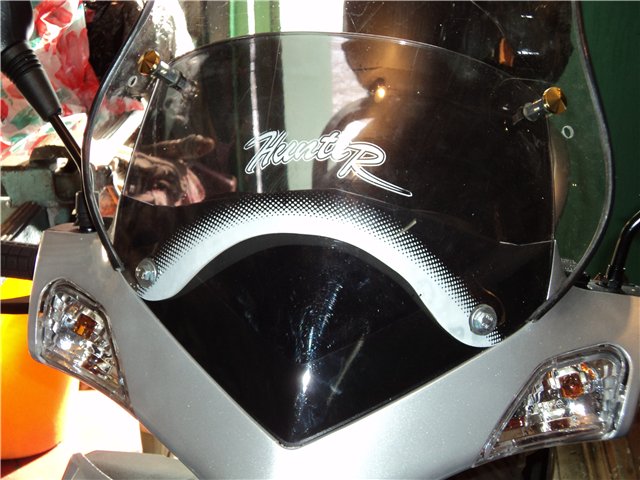

Приколхозил себе стекло. Теперь в грудь не дует, а даже наоборот - рубашка на груди пузырится.

Опять классно получилось :002 У Циркуля такое прода ется(валось).Я хотел поставить.но все одно продавать надо.Решил не буду.На заклепки посадил?Почему встроить не попытался?Не мешает за дорогой смотреть(тонированное)?

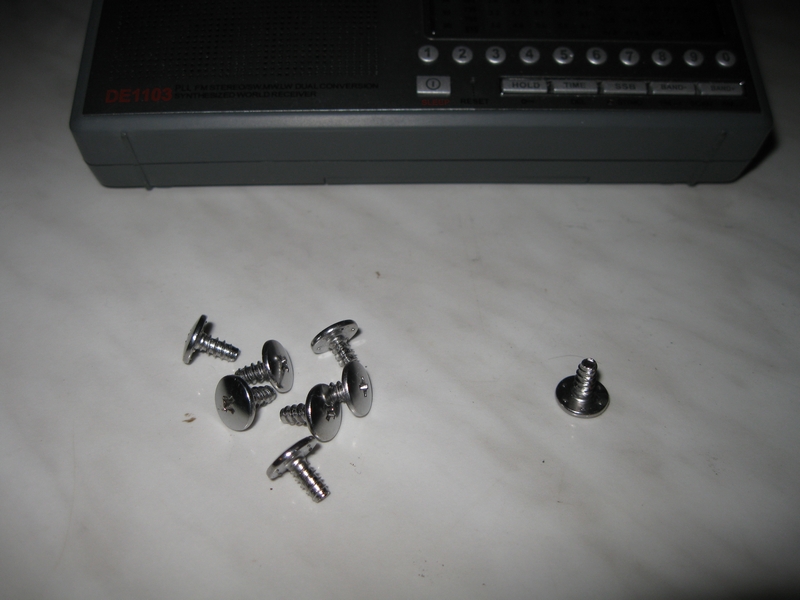

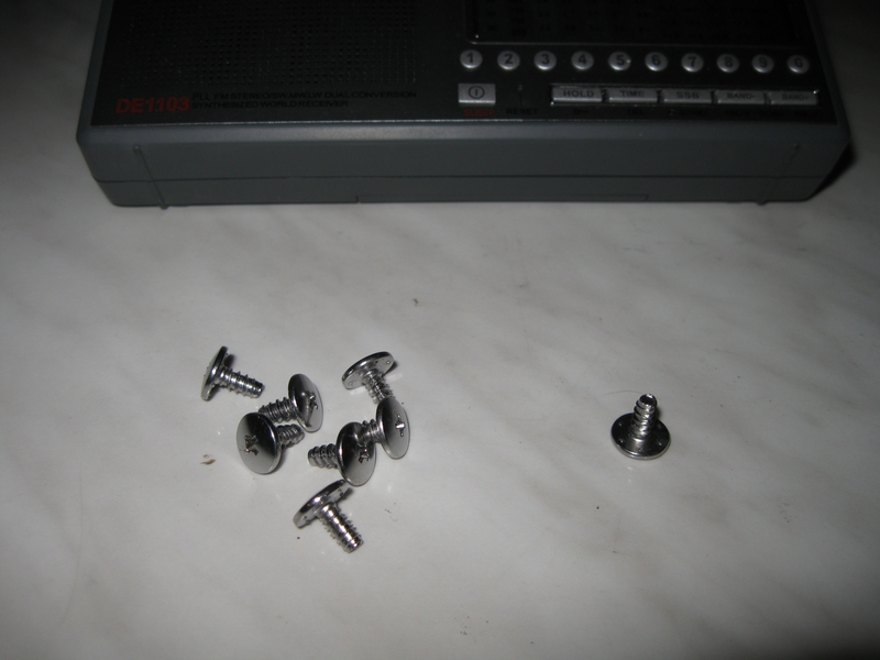

"Посадил" на симпатичные саморезики (сын из компьютеров понавыковыривал).
Встраивать не думал - а вдруг это не последнее стекло.
За дорогой смотреть не мешает, потому как через него и не смотрю - над ним всё видно.

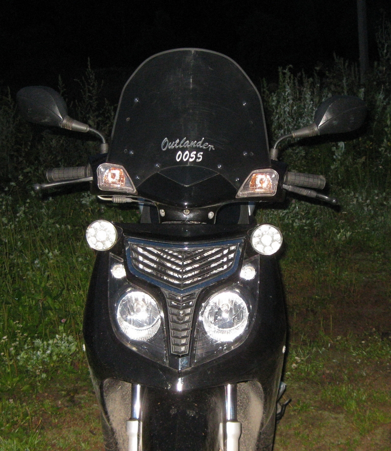

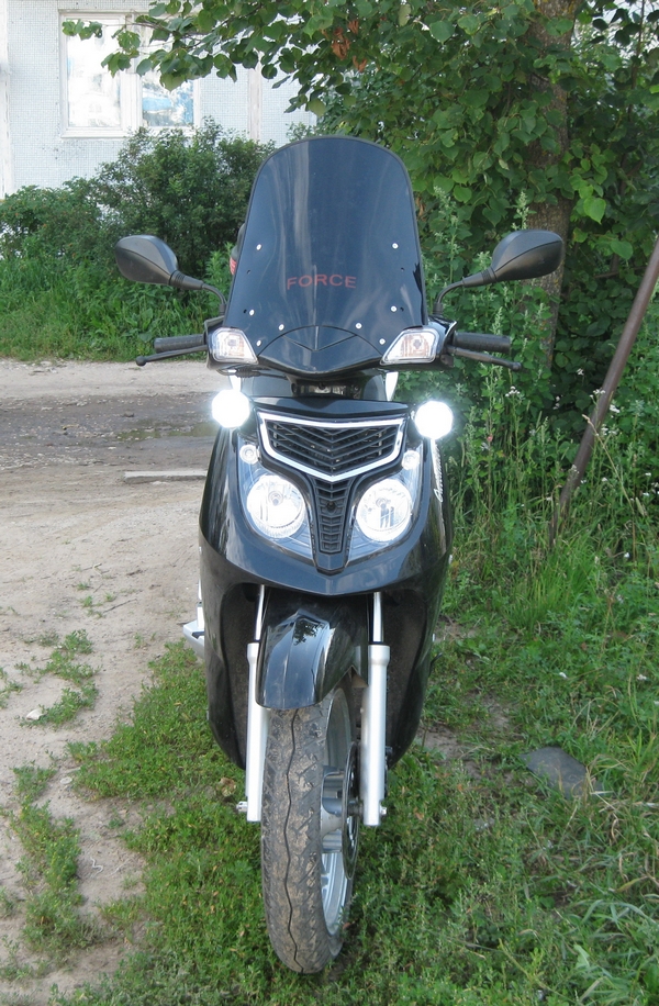

Сегодня день поездил и решил немного укоротить стекло, потому что очень сильно задувает сзади в область поясницы. Сейчас стало намного лучше - в грудь не дует, а сзади поддувает только в шею. И шума стало поменьше.

Не очень хорошая неделя выдалась - времени на покататься совсем нет, да и дождь каждый день. Но вот сегодня смотался к тёще в деревню: 15+15км. И что-то недоперепонял - скут начал ехать быстрее, чем нежели. Странно. Неужели из-за стекла? Другого объяснения пока нет. Но и статистики пока нет. Поживём - увидим. Но на одном хорошем участке дороги довольно легко разогнал до 125км. Правда долго на оборотах более 8500 насиловать не стал. 110 идёт очень легко. При этом был небольшой боковой ветер - что туда, что оттуда.
Сейчас стекло возвышается над родным на 9,5см и шире на 7см (по 3,5 с каждой стороны).

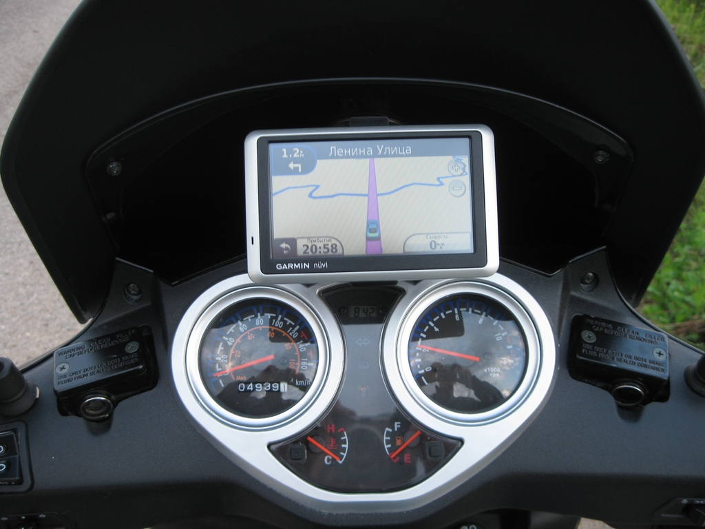

Сегодня приколхозил навигатор. Забавная штучка! Ездишь по городу, а он (она) подсказывает тебе названия улиц, которые уже давно забыл. До 65-70км/час голос хорошо слышен, хотя громкость не добавлял (заводская установка). А дальше всё зависит от шумности шлема.
Проверил скорость своего Аута по навигатору. Получилось так:
Спидометр GPS
100 . . . . . 97
105 . . . . . 100
125 . . . . . 118
Погрешность не так уж велика. Но всё-таки в плюс. Ну и бог с ним. До 85км/час идут ноздря в ноздрю.
