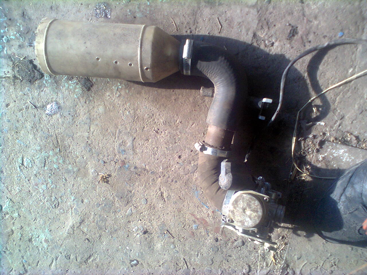

У меня стоял самодельний так как стоковий сделаний с каковото г..., канешно не шедевр но фильтровал отлично
Фото0398.jpg [ 221.96 KiB | Просмотров: 6192 ]
Фото0289.jpg [ 147.83 KiB | Просмотров: 6192 ]
