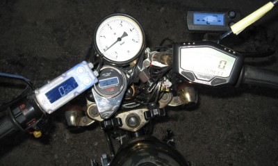

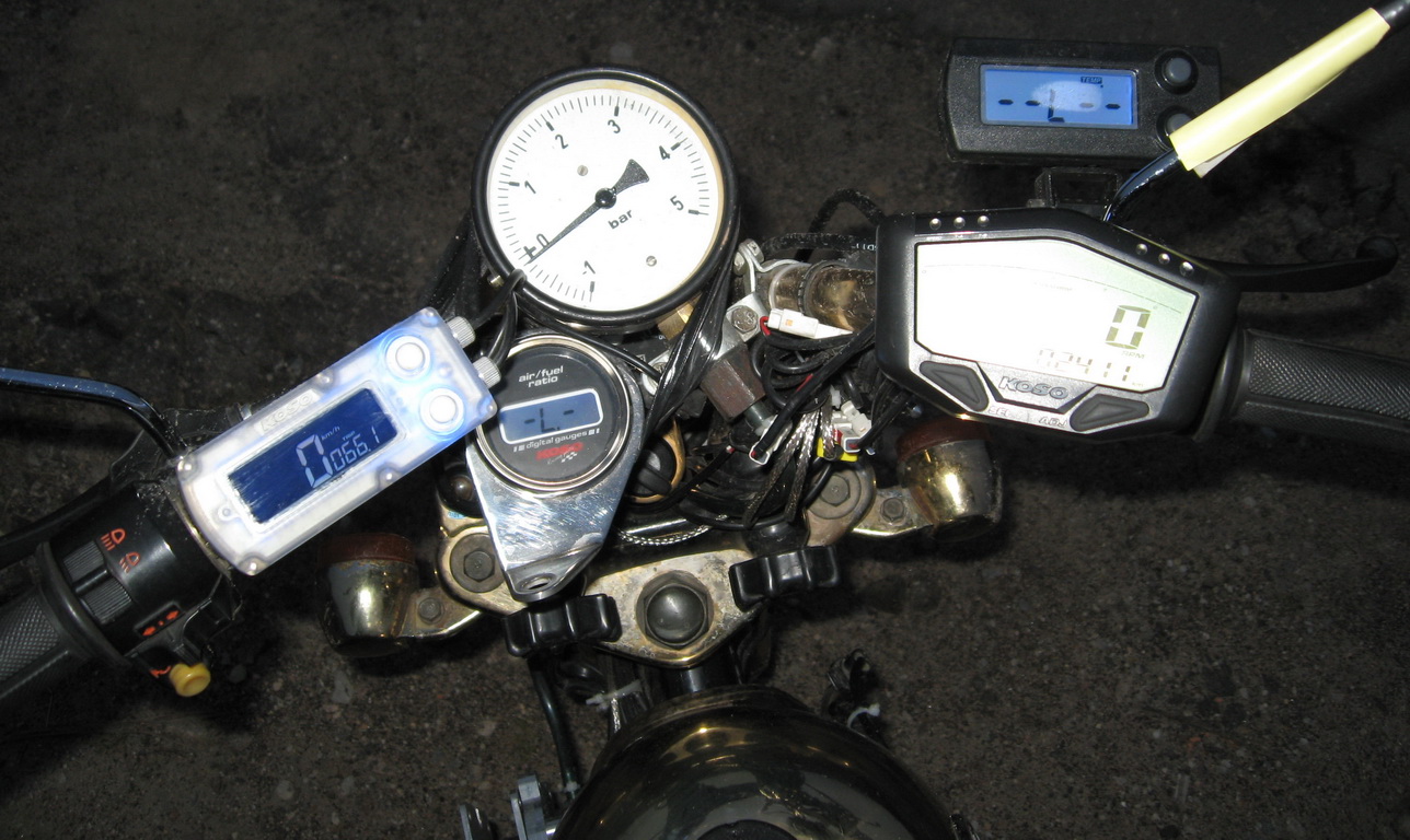

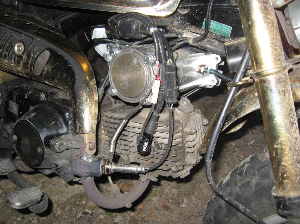

Комментарий к файлу: Приборная доска. Вид приборов на неработающем байке. Вид тех же приборов на работающем байке -- можно сходить по ссылке, которую я привел несколько сообщений назад (24 дек 2011, 21:03) и скачать видео.

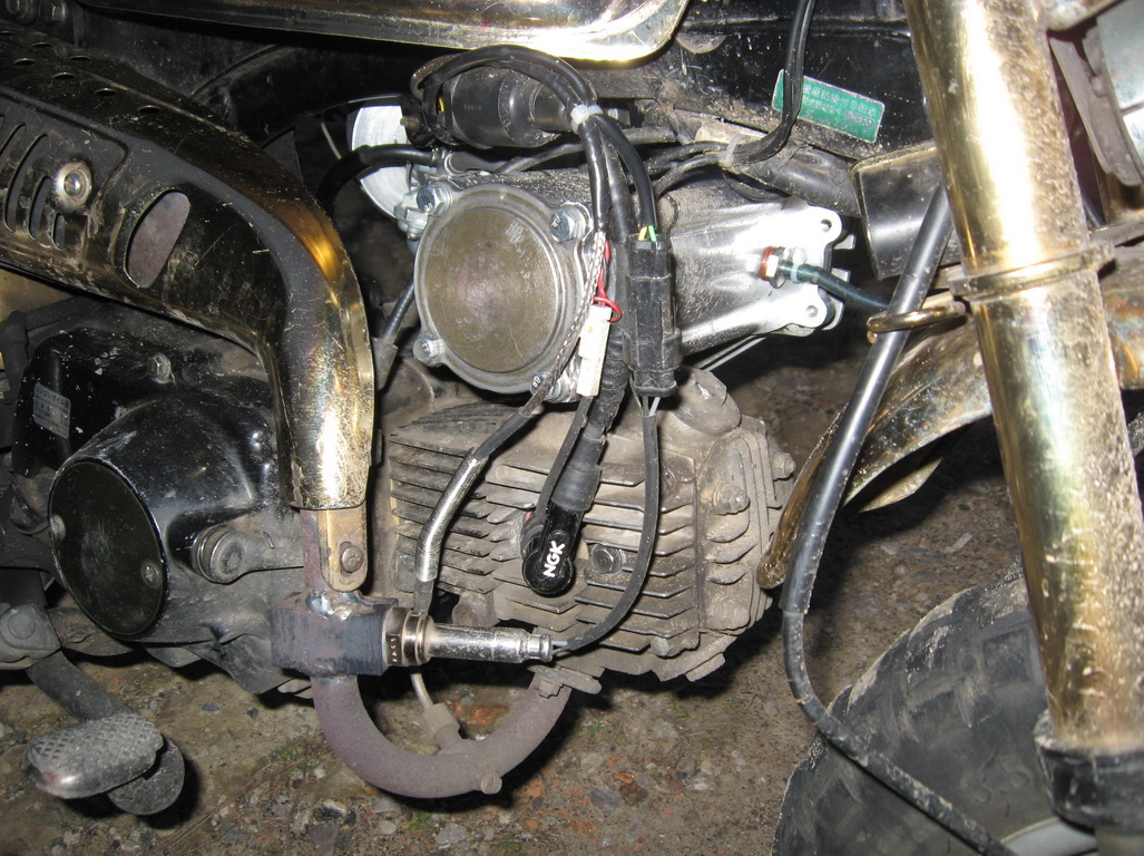

Комментарий к файлу: Нагнетатель (прототип, очень близкий к тому, что мы планируем выпускать серийно) , установленный на мотоцикле, вид справа. После трудных испытаний.

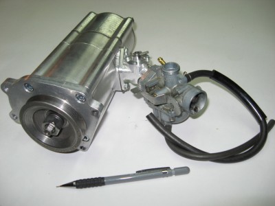

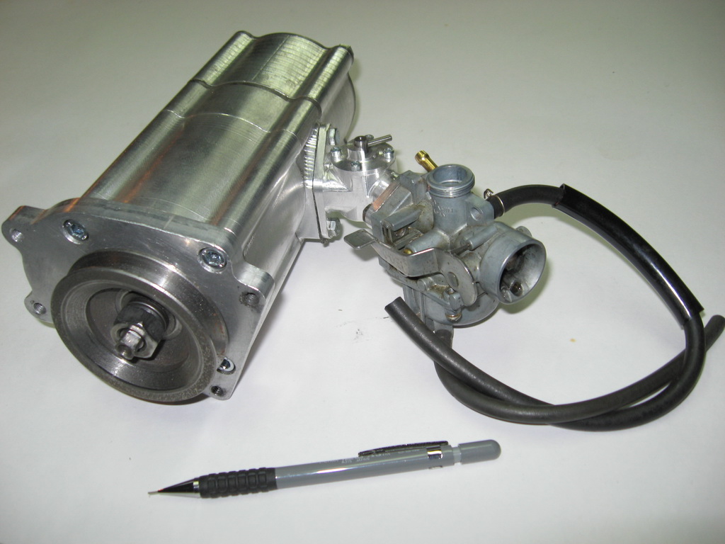

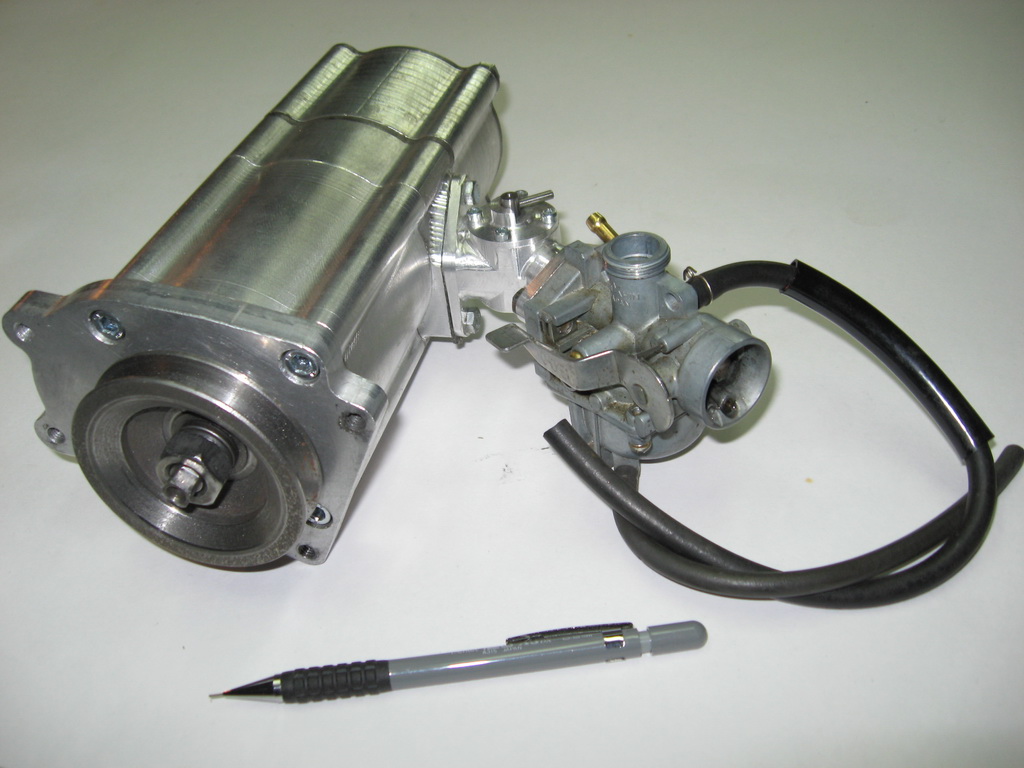

Комментарий к файлу: Нагнетатель в сборе с карбюратором перед установкой на мотоцикл

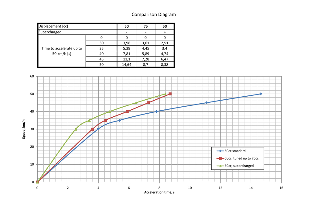

... КПД этих моторчиков вырастет даже на 1-2%

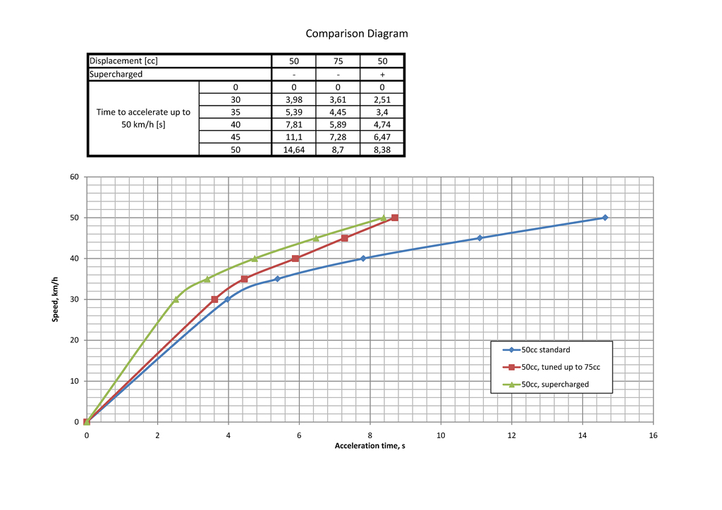

КПД действительно не вырастает, а скорее даже падает. Ведь мы отнимаем полезную мощность у двигателя на привод компрессора. Но тем не менее общий прирост мощности таков, что он позволяет разгоняться мотоциклу до 50 км\ч примерно в 2 раза быстрее, чем безнаддувный вариант.
Чтобы не быть голословным, приведу таблицу разгонов до 50 км\ч в безнаддувном варианте, тюнингованного до 75сс мотоцикла и мотоцикла с наддувом.
Графики разгонов (260K).jpg [ 254.33 KiB | Просмотров: 5204 ]
