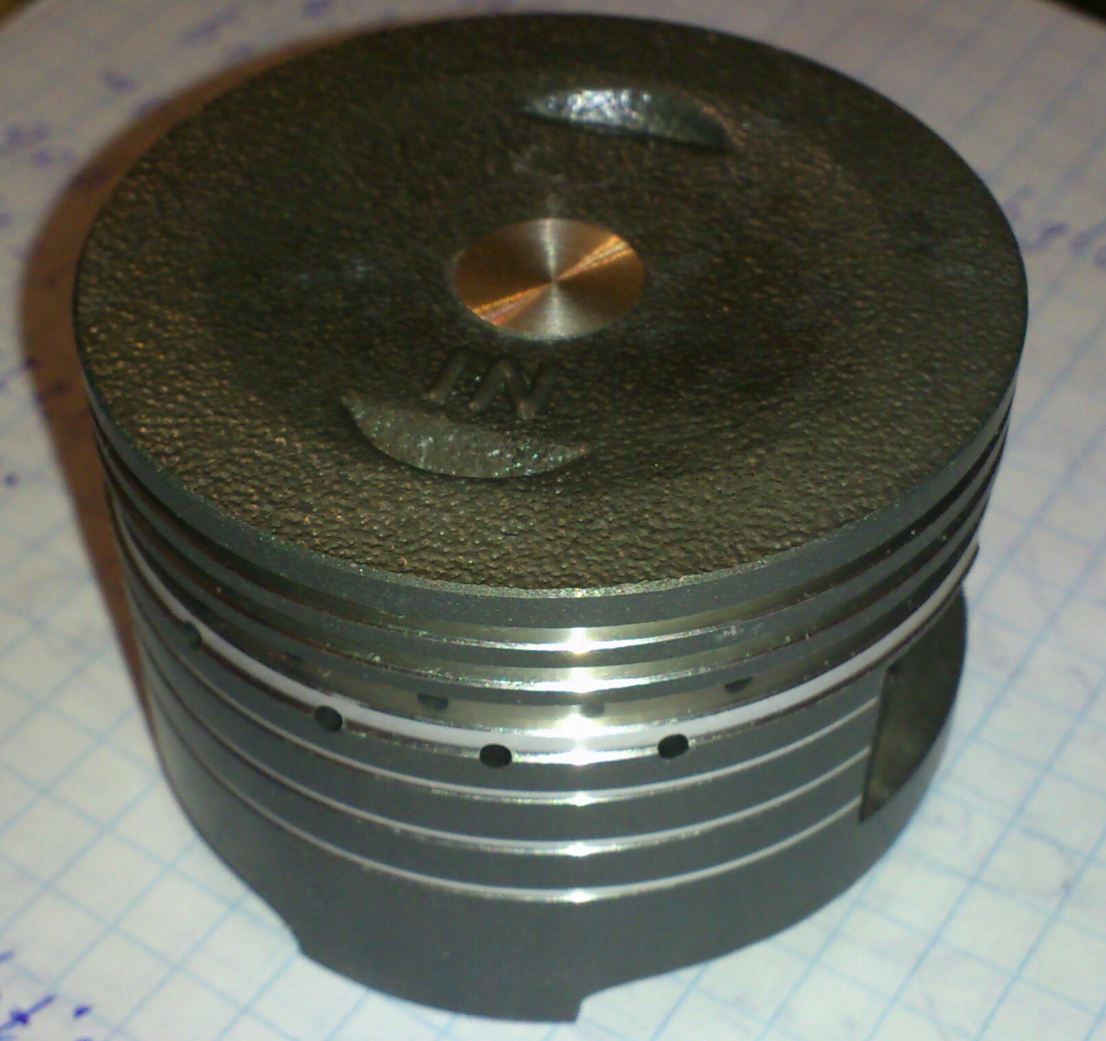

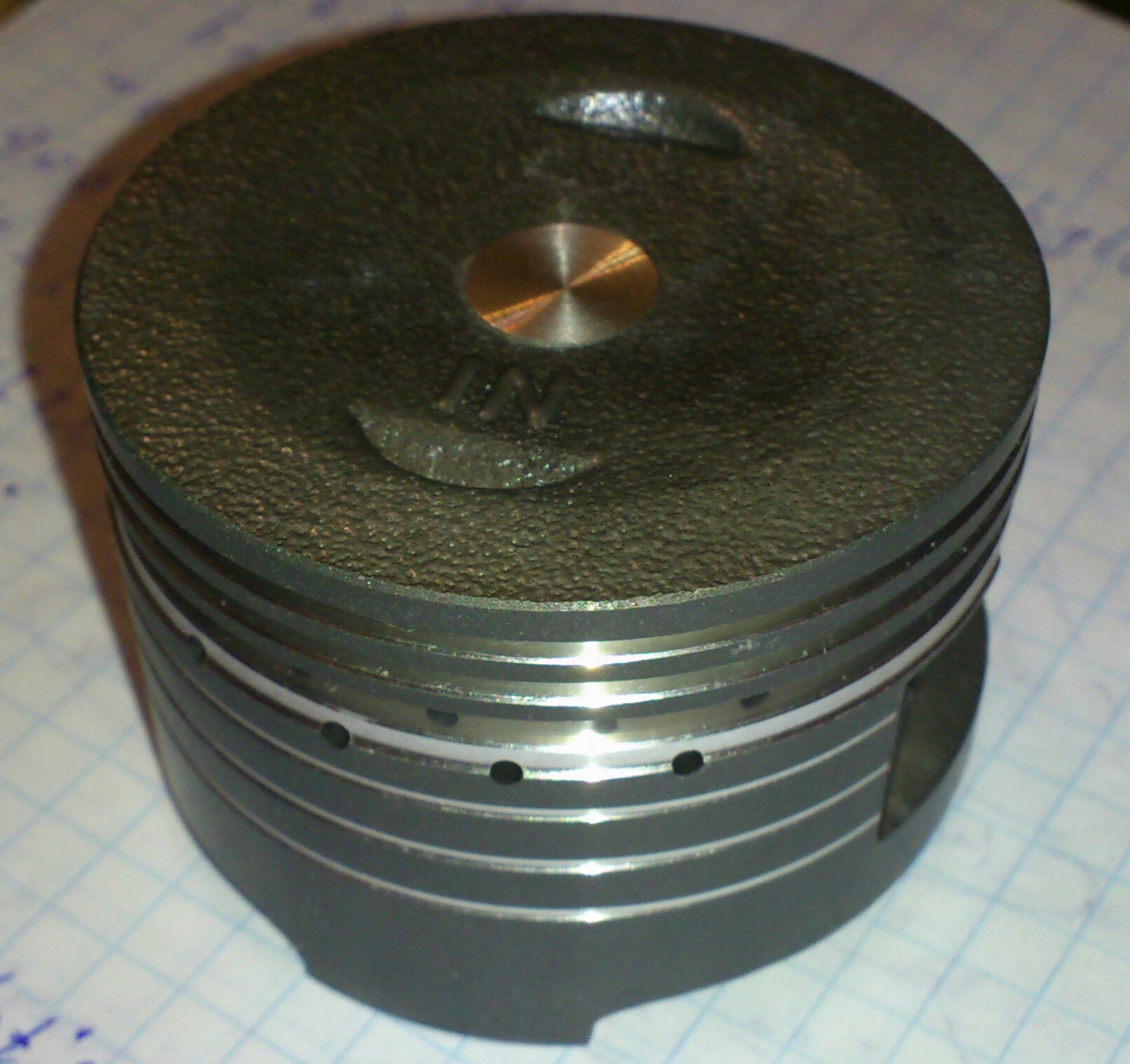

Попался черный поршень, раньше такого не видал. ТММР 50d. Чем он таким покрыт и зачем. Так же есть три проточки ниже колец. Есть от них положительный толк? Или лутше обычный, не мудренный поршень поставить.
Комментарий к файлу: он весь серый, кроме проточек под кольца. Чернее, чем кажется на фото.

Поршень с графитовым антифрикционным напылением. В проточках дополнительно масло задерживается(убирается лишнее), задумано для лучшей смазки. у Нараку 90 сс есть такое. Отзыв о действенности этих канавок тут, вроде, есть http://www.racing-planet.de/zylinderkit ... af543cc1a0

Так понял, покрытие для лутшей обкатки цилиндра и поршня. Но ст другой стороны, чувствую, это напыление, масло подзагрязнит.
При обкатке притирают кольца и цилинд покрытие стираться не должно, если прихватов не будет. Оно скорее будет работать в экстримальных режимах: при высоких температурах и, в малой степени, при холодном запуске. Слой там тонкий и, по сравнению с другими продуктами отработки, влиянием его, наверное, на масло можно пренебречь.
