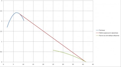

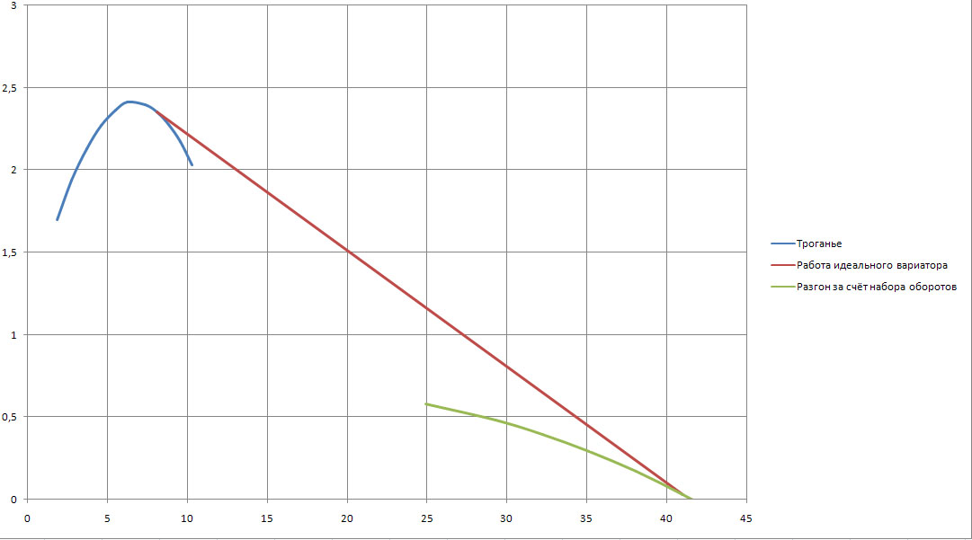

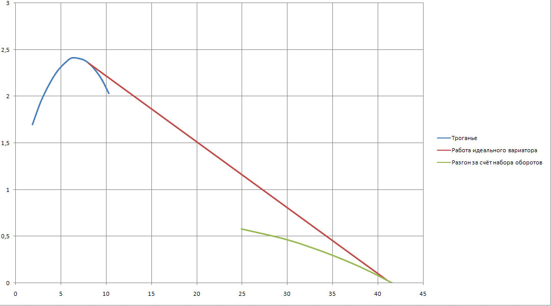

По осям: Х- скорость; Y- ускорение.
Идеальный вариатор, имелось ввиду для максимально динамичного разгона.
Ещё раз повторюсь, для реальной езды он не подходит.
Будет слишком большой расход топлива.
Разве что для драга.
А вот если настраивать вариатор на обороты ММ, то рывок будет только в начале движения, далее будет хороший провал.
Кстати, ничего смешного в управляемом вариаторе нет.
На автомобилях не применяют центробежных вариаторов, там электронное управление.
Кстати на Т-Максе, тоже электронное управление вариатором.
А вот с этим нельзя не согласиться. Только провал если и будет, всё равно не такой, как на МКМ

Самый динамичный разгон, вот:
15.jpg [ 78.24 KiB | Просмотров: 2971 ]

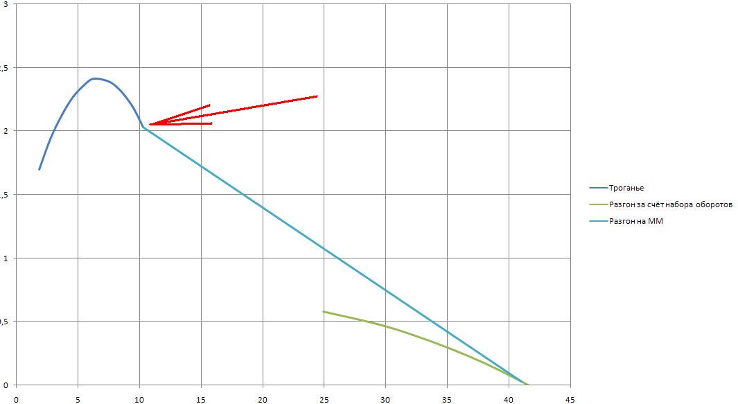

Сергей777 писал(а):
Провала не будет если мощности ЦПГ будет достаточно, и сцепление будет настроено на высокие обороты. Но опять же это настройка для драга

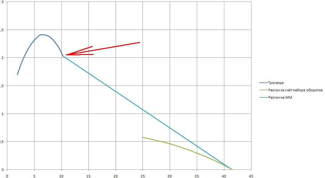

Провал будет!
Ты никуда от него не денешся:
16.jpg [ 50.58 KiB | Просмотров: 2970 ]

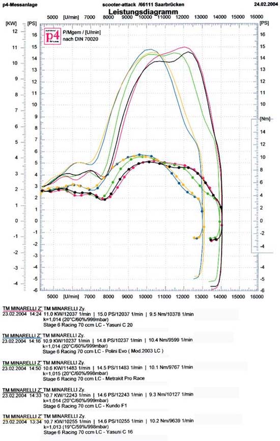

А по осям у тебя какие величины? если ускорение и скорость то скорость какая то маленькая... и опять же этот график вряд ли на все двигатели подходит

Двигатель:
ММ 15 сил на 12000 об/мин
МКМ 10 н/м на 10000 об/мин
Если сцепа будет работать с 8-9 тыс. об/мин, а варик работать на 12000 об/мин то провала не будет-настройка для драга на 2Т скутере.

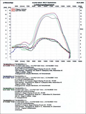

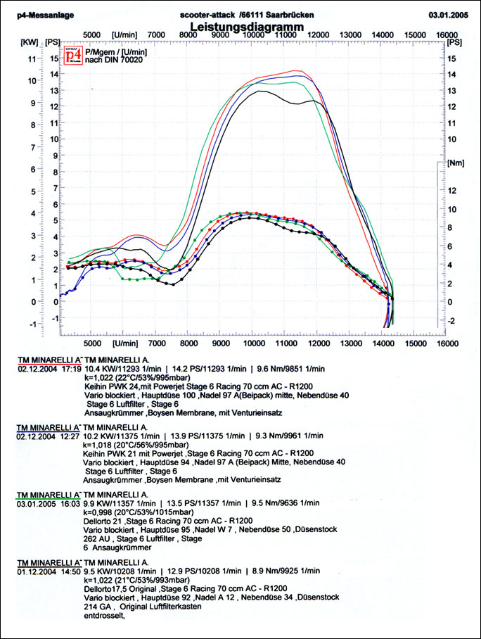

1.jpg [ 142.28 KiB | Просмотров: 2964 ]

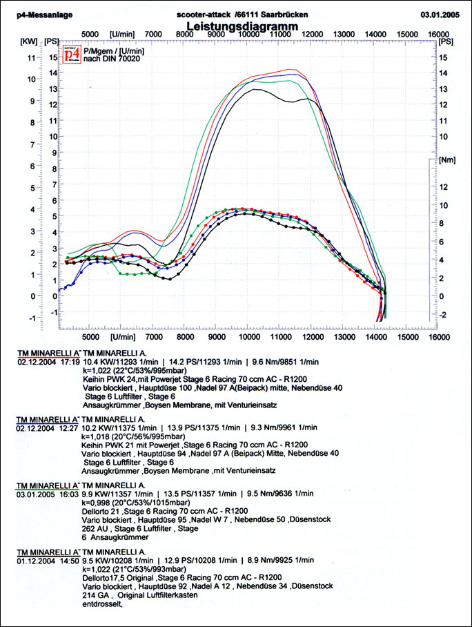

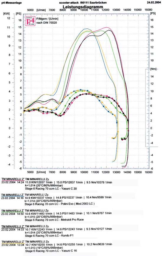

Вот показатели с разными трубами
1.jpg [ 88.39 KiB | Просмотров: 2963 ]

Сергей777
С такими графиками, большой разницы вообще не будет, На МКМ или на ММ настраивать. :-D
 Заголовок сообщения: Re: Динамика, или мощность VS МКМ
СообщениеДобавлено: 06 Jan 2011, 20:22
Сообщений: 527
GRO
А чем тебе графики то не нравятся мои я никак не пойму???
