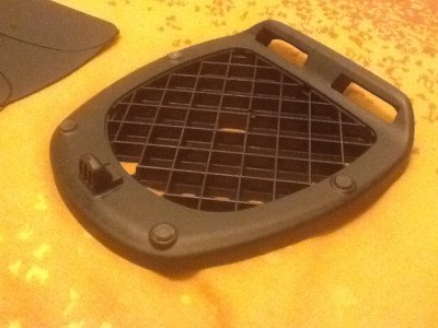

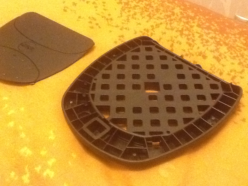

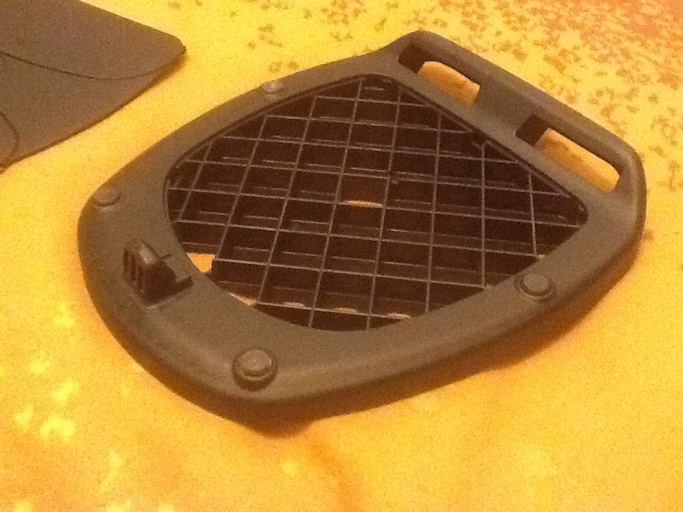

кофр брал в скутермаркете на варшавке. площадка у него как-раз то что надо, прочная и надежная. я больше переживаю за зацепы на самом кофре, вот они могут дать слабину гденить на кочке при большой загрузке могут треснуть и отломиться. поэтому я буду крепить кофр сквозь площадку прям к багажнику, так надежно - проверено! Площадку прикладывал к багажнику, из четырех отверстий совпадают два, а другие два нужно сверлить либо саму площадку, что менее надежно, либо багажник.

да уж,площадка хиленькая.Придется кофр намертво крепить.

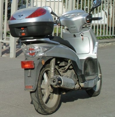

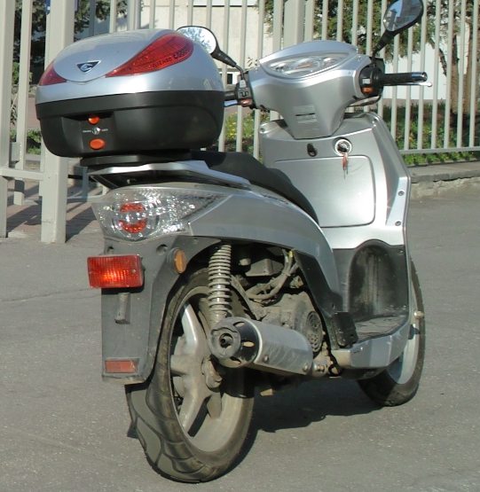

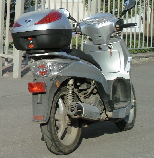

Я о них не думаю, я с таким езжу. Coocase wizard. Первые 2 года обходился штатным креплением, потом усели 4 резинки и стал дребезжать относительно площадки, подклеил кусочки из камеры - а всё равно прожимаются, тогда притянул насквозь болтами. Щас переставил его с кимки (на фото) на сашку.
Замок на самом кофре на мой взгляд шикарен.
Вроде эти кофры лучше и дороже гиви, я брал за 6500, щас такой где-то 7400.

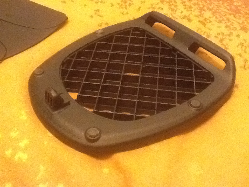

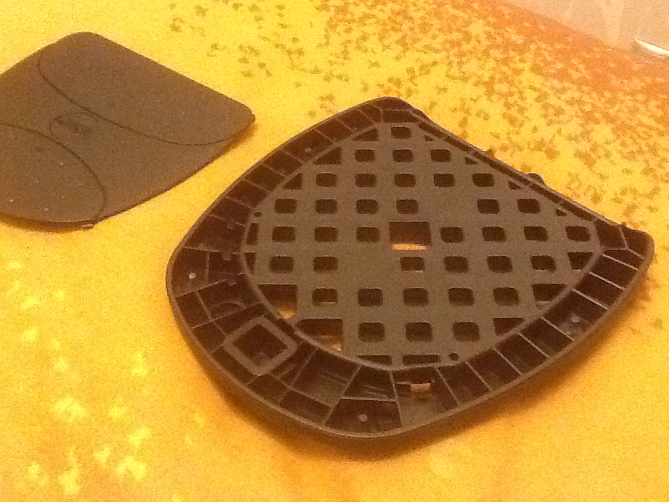

Не понимаю,как на эту площадку можно кофр уместить.От шмаута площадка не подойдет к нам,та вроде пошире и прямее?

Тебя смущает что он будет на половину выпирать за пределы багажника? Не парься, крепи на мертво насквозь и ничего ему не будет.

да смущает.отверстия походу 4-6 мм.Кофр на половину вылезет.Несерьезно как то
