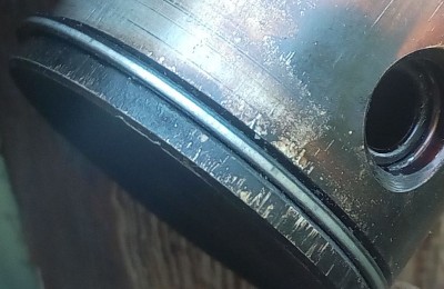

Блин я сразу не увидел... при тщательном рассмотрении, очень сильная выработка в самом верху цилиндра, потом стал разглядывать кольцо, ну и вот. (мобилофото, это лучшее, что получилось):
кольцо.jpg [ 116.54 KiB | Просмотров: 6625 ]
В общем, цпг поставил новую. У новой - 2 кольца. При пуске ощущения такие, как будто на старой цпг компрессии не было вообще. Всё, пила заводится, работает, держит ХХ.
Карб переливает очень подло: ежели удалось завести, то всё как у нормальной пилы, а потом попилил, заглушил, полчаса полежала - и хана, в картере бензин, без опрокидывания и выливания хрен заведешь. И когда пупырь нажимаешь, через главный распылитель бензин прям в пилу текет.
Плюнул и переставил карб с ещё одного Партнера, 421-го, его мне Главный отдал, они чего-то зимой пилили и кончился бензин, ну там бригада была, и нашелся один умнейший человек который сказал, что если допилить осталось немного - то можно и на чистом бензине, вообще без масла.
Ну она убита в ноль, Главный собирался ее бомжам отдать на цветняк, а я перехватил. Вот оттуда карб переставил. С ним всё как надо.

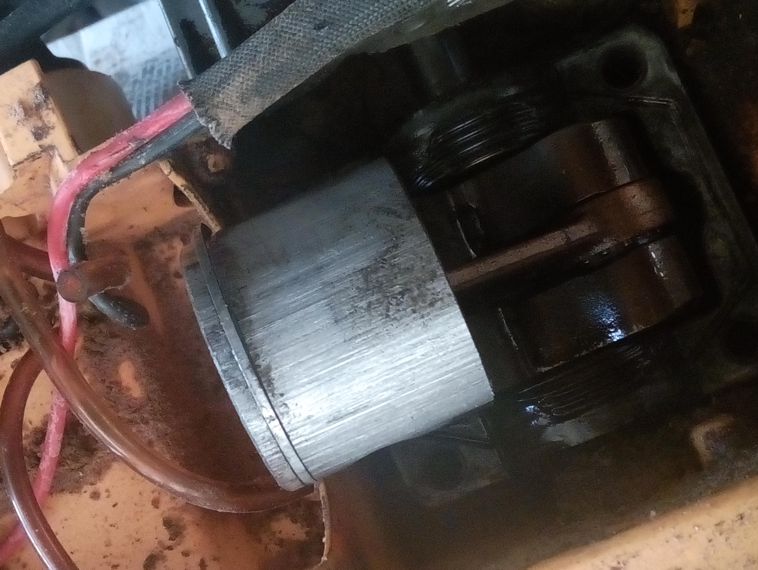

А цпг у той пилы выглядит так
421.jpg [ 77.62 KiB | Просмотров: 6625 ]
Мне, через одну такие несут, с просьбой: чтоб недельку ещё поработала...
