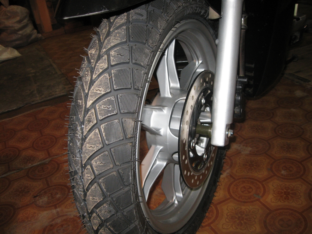

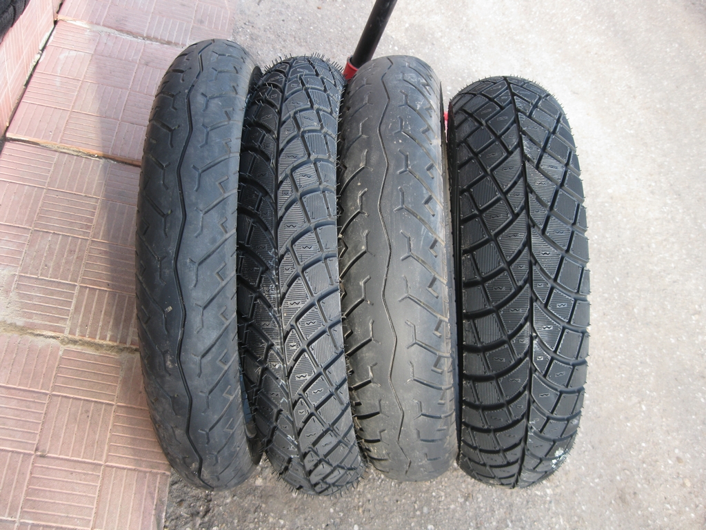

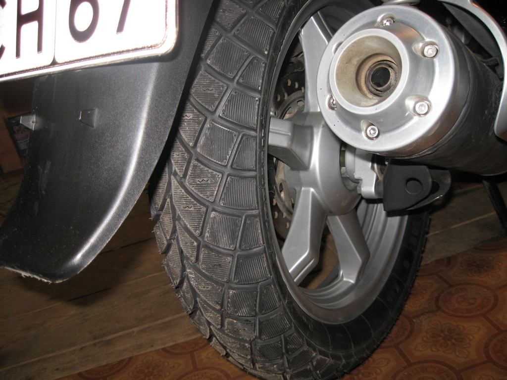

СообщениеДобавлено: 20 Oct 2012, 19:00
Сегодня переобулся.
Heidenau К66 140/70 -R16
110/80 -R16

СообщениеДобавлено: 20 Oct 2012, 20:35
Сообщений: 488
Откуда: Москва СЗАО
Скутер: Stels outlender
смотрится не плохо!!! Как на о щуп? Если с авто резиной зимней сравнивать? мягче твердее?
Ну и какова цена вопроса?

СообщениеДобавлено: 20 Oct 2012, 21:23
aka81 писал(а):
Как на о щуп? Если с авто резиной зимней сравнивать? мягче твердее? Ну и какова цена вопроса?
Пока была ненакачанная - вроде мягкая. А как накачал - жёсткая. С авторезиной не сравнивал ввиду отсутствия оной. 7400руб. два колеса с доставкой по Москве (300р.)
Если брать родные размеры (120/80 и 100/80), то будет дешевле.
Нашёл подходящую всесезонную нужного мне размера только здесь:
http://goodkolesa.ru/k66-c-280_3175_6553.html
aka81 писал(а):
У тебя на фотке такой скутер чистый, как будто и не ездишь совсем
Так я мало езжу - каких-то 8000 за сезон.
Скамейкер писал(а):
В общем, как всегда одни вопросы.
Ответов пока нет, т.к. поздно закончил сборку/установку и сегодня уже не поехал обкатывать (ты же видишь - резина совершенно чистая).
Балансировку пока не делал. Это дело решил отложить до весны. По двум причинам: во-первых где-то с февраля-марта начнётся "ломка" и волей-неволей буду торчать в гараже. И от нечего делать буду ковыряться. А во-вторых, за зиму прикуплю нормальный сварочник и сделаю небольшой стенд для балансировки. На скору руку делать абы как не хотелось. Да и переобуваться надумал в последний момент: были сомнения продавать-не продавать. Но пока решил оставить ещё на сезон.
СообщениеДобавлено: 20 Oct 2012, 21:39
Кстати, сегодня впервые увидел мотор и что с ним связано - карбюратор, например. Свой, собственный. На картинах с форума видел, конечно, но это не то. Ожидал всего что угодно - сплошной ком промасленной грязи, пылищу и т.д. Но был приятно удивлён: двигатель совершенно чистый! Ни грязи, ни маслянистых отложений/подтёков нет. Единственное что сделал - в нескольких местах дополнительно закрепил жгуты и шланги капроновыми стяжками. Всё остальное в ажуре. Чистый белый алюминий. Не зря Аут считается лучшим из китайских 150-к. Оказывается не только по ходовым качествам.
СообщениеДобавлено: 23 Oct 2012, 14:32
Протестировал новую резину. Доволен. Резина мягче стоковой. Это хорошо ощущается, когда переезжаешь небольшие поперечные трещины на асфальте. Теперь они почти не ощущаются. Второй момент: фрезированный асфальт теперь пофигу. Но самое главное - при температуре 0 градусов на сухом асфальте при скорости 60км/час на экстренном торможении переднее колесо на юз сорвать не удалось (заднее срывается), вилка при этом "клюёт" до упора. Повторял несколько раз. Тормозной путь до неприличия короткий. Теперь нужно быть очень внимательным к движущимся сзади машинам - у них тормозной путь намного больше. Несколько раз закладывал крутые виражи. Держак хороший. Осталось дождаться дождя или просто сырого покрытия.
