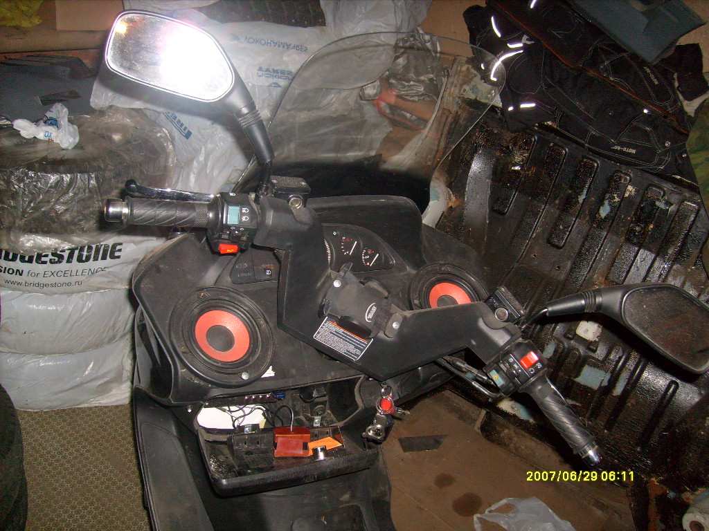

S7301300.JPG [ 365.05 KiB | Просмотров: 4609 ]

Циган писал(а):
музыка в процессе снятия)))
ага, понятно, значит тринадцатые динамики туда встали идеально? под пластиком ничего не мешало?

wowscheg писал(а):
неа. все встает. только вот уже притарил 2-х каналку усилок. скорее всего одену его. но на 16 колонки, их уже в подиумы... тут уже упираются...
